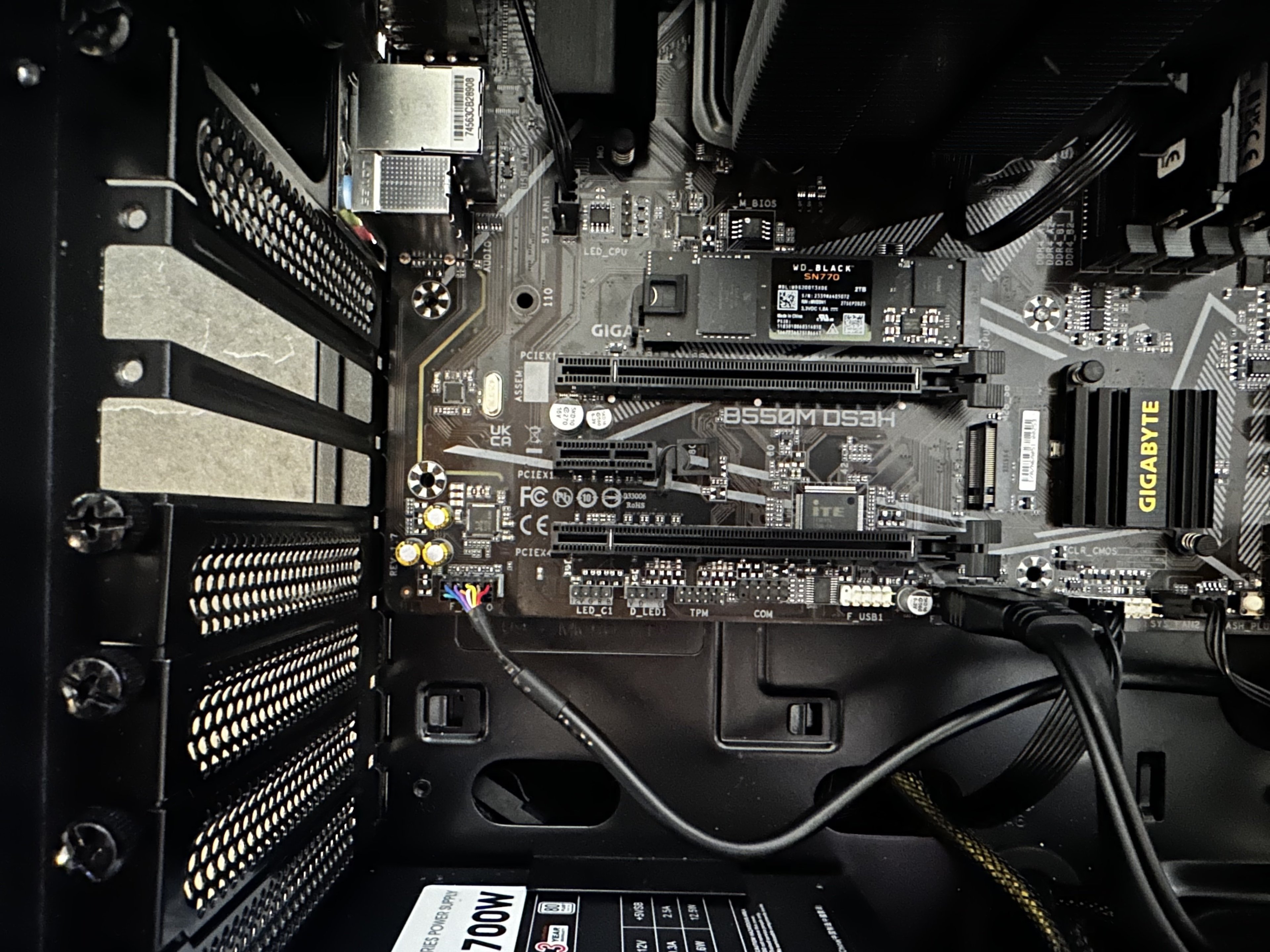

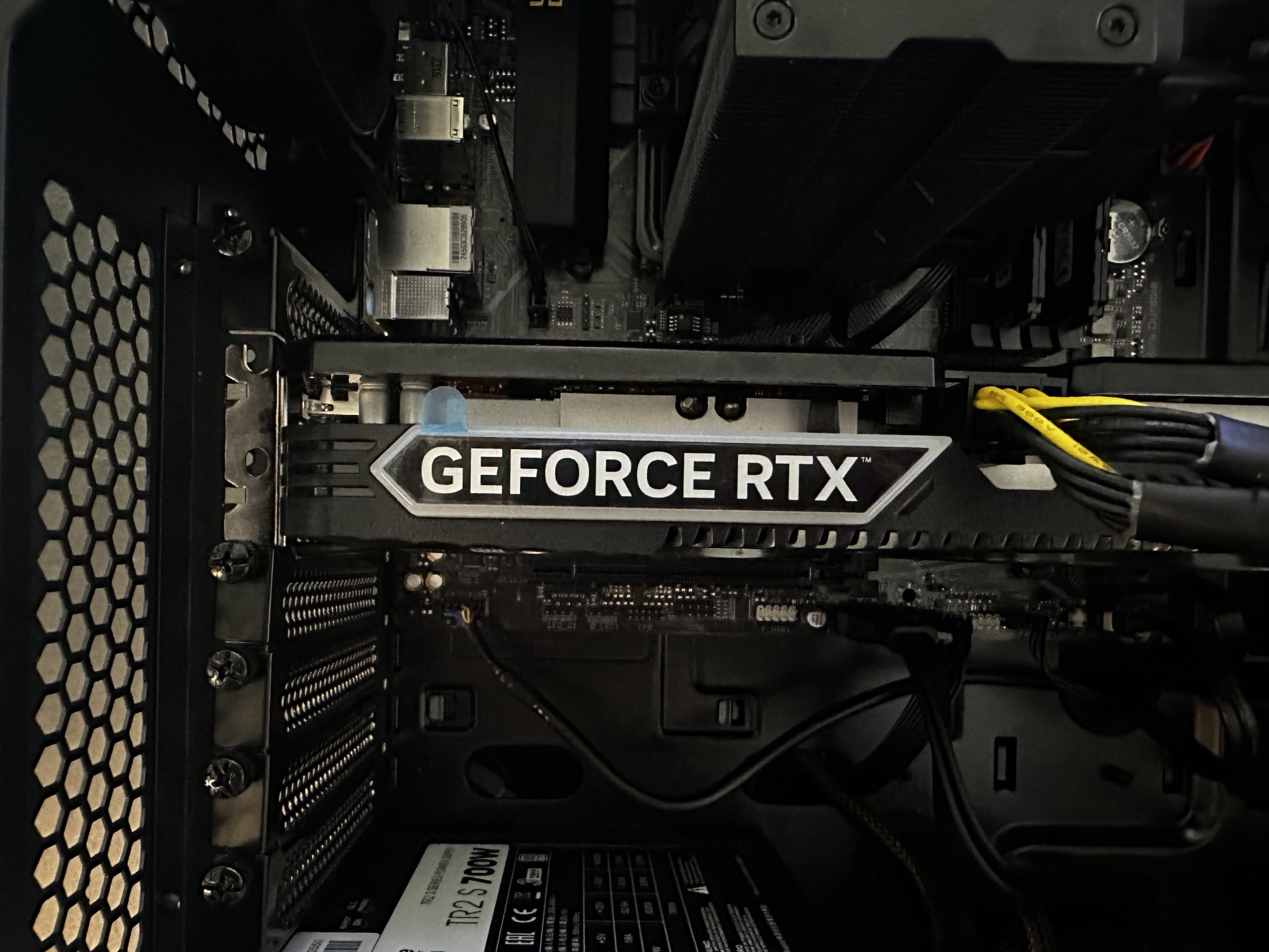

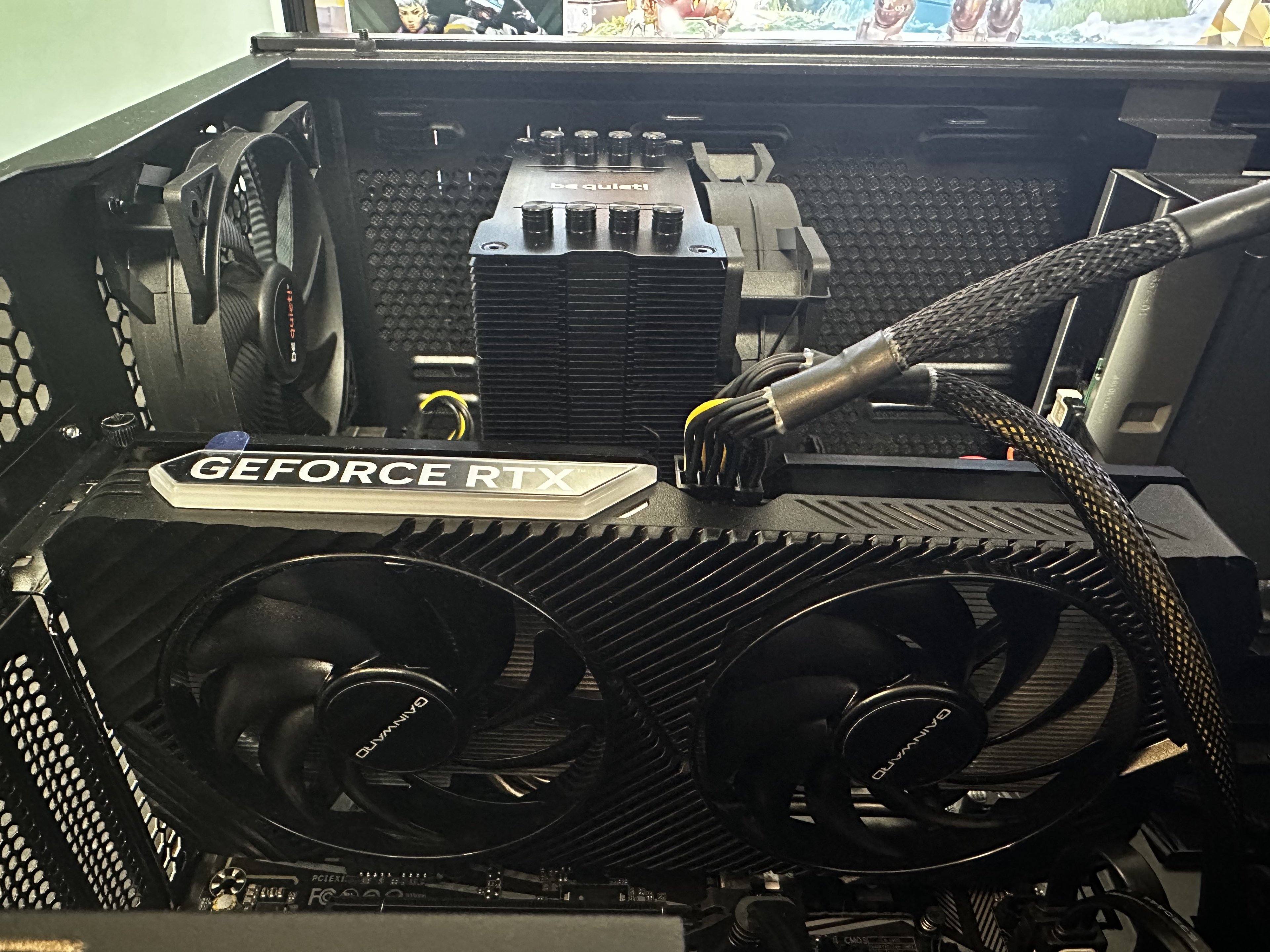

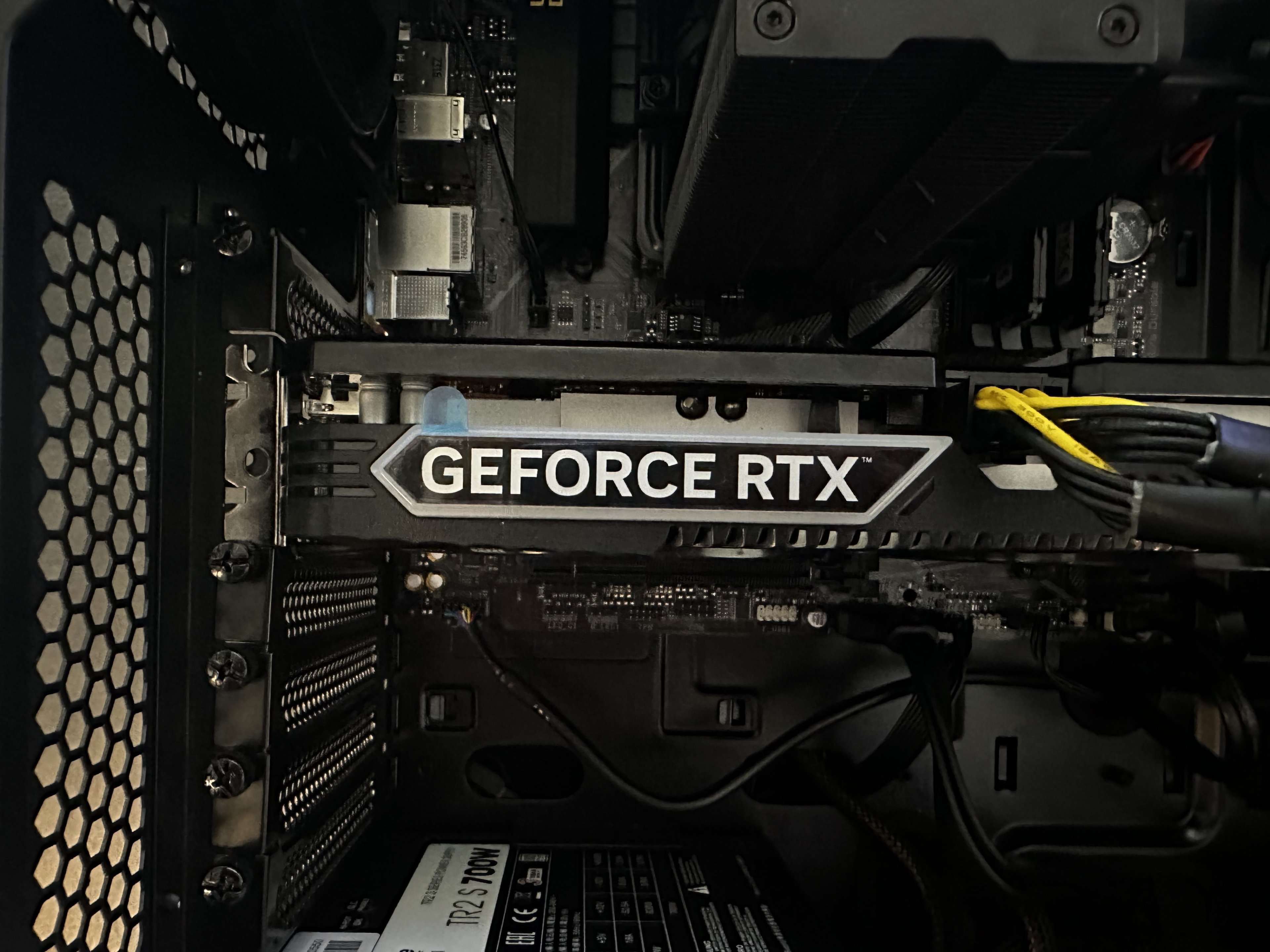

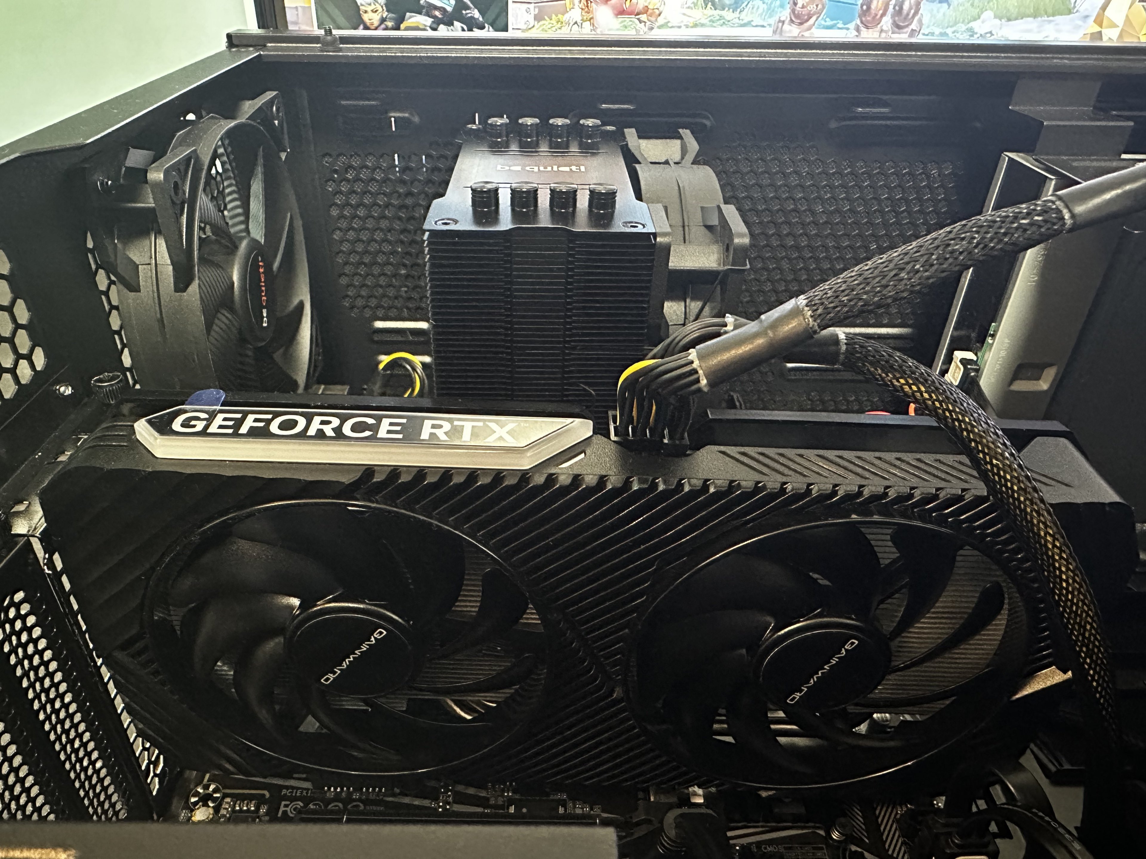

ich baue gerade meinen ersten PC zusammen und so weit hat alles funktioniert. Jedoch beim Anschalten am Ende haben sich nur die Lüfter der Grafikkarte gedreht und ich habe kein Bild bekommen. Habe sofort geschaut steckt sie nicht richtig und noch mal rein und wieder raus, bis ich gemerkt habe, dass sie auf der linken Seite nicht richtig ins Mainboard passt und folglich auch am Gehäuse nicht richtig sitzt. Daraufhin weiter probiert und am ende das Mainboard lockergemacht habe und die Karte mal so reingesteckt habe das sie nirgends widerstand hat. So hat es funktioniert und es ging alles nur zusammengebaut geht es leider nicht. Außerdem hat es leider kein zweites mal funktioniert ihn zum laufen zu bekommen mit der Technik von vorher.
Meine Frage: Ist das nicht alles Genormt oder ist die Grafikkarte wirklich zu Tief für das Gehäuse oder habe ich irgendwo einen Denkfehler?
Infos:
Mainboard: GiBy B550M DS3H B550
Grafikkarte: Gain 8GB D6 RTX 4060 Ghost
Gehäuse: be quite! Pure Base 600

Bei deinen Angaben stimmt etwas nicht. Der Pure Rock 2 ist ein Kühler kein Gehäuse.
Und bitte Bilder posten.
Reaktionen: JonasHo
Wenn du Grafikkarte und Mainboard in einen Kühler packen willst, kann es auch nicht passen :D
Einmal das wirkliche Gehäuse angeben und/oder am besten Fotos machen
Reaktionen: JonasHo
Hi, willkommen im Forum. Zeige uns bitte ein paar Bilder.
Hast Du die Abstandshalter (für das Mainboard) im Gehäuse richtig montiert? Welches Gehäuse?
Reaktionen: gencman
Steck die Grafikkarte der norm entsprechend in ihren Sockel und mach dann mal ein Bild aller Seiten von inneren des Gehäuses.
Jeder hat heute ein Smartphone ... mach doch einfach Bilder ?!

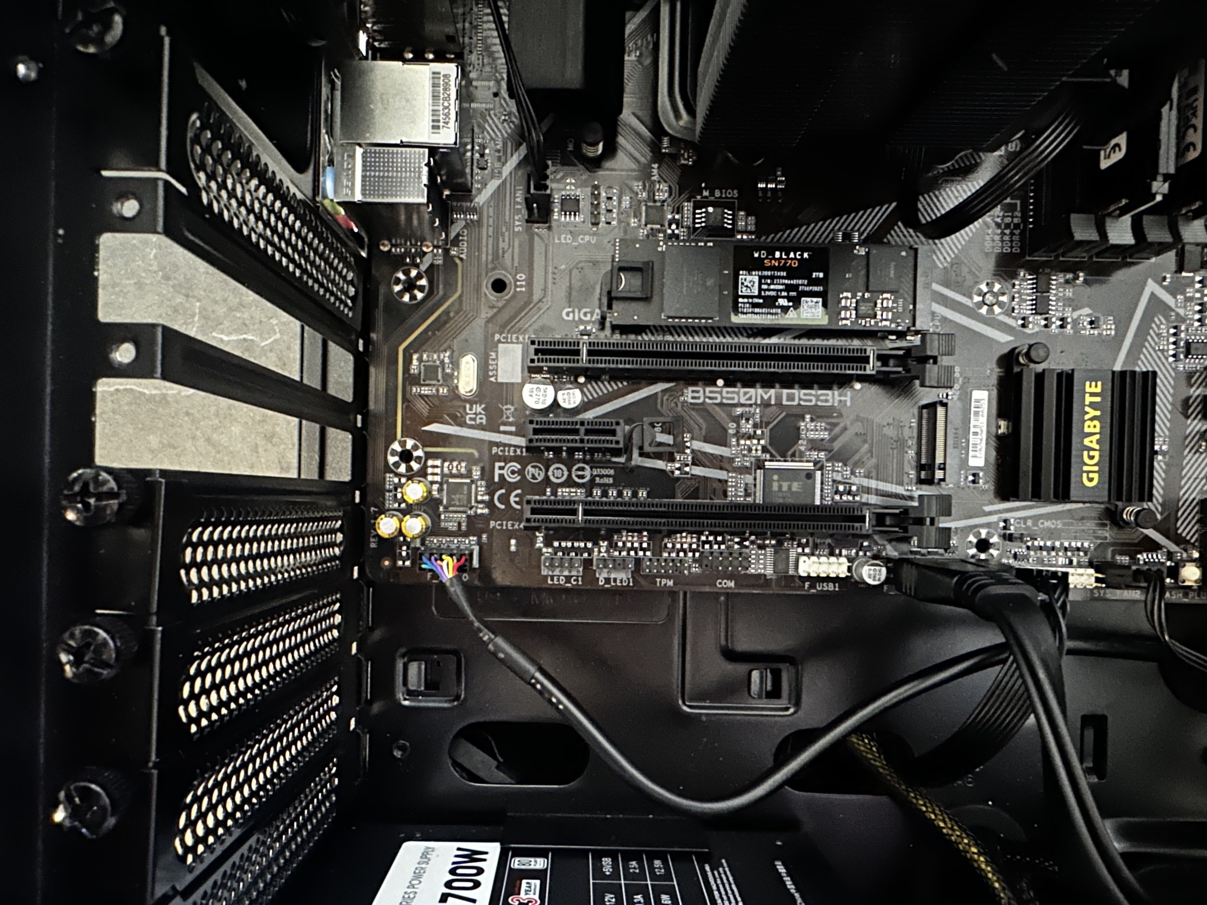

Hab ich gerade versucht nur leider ist die Karte schon anliegend an der Slot blende links bevor sie richtig drin ist, sodass ich sie nur noch rechts reindrücken kann. Folglich sitz sie dann wieder schief. Habe auch schon nach anderen Abstandshaltern gesucht nur leider sind keine dabei was mich etwas verwirrt.

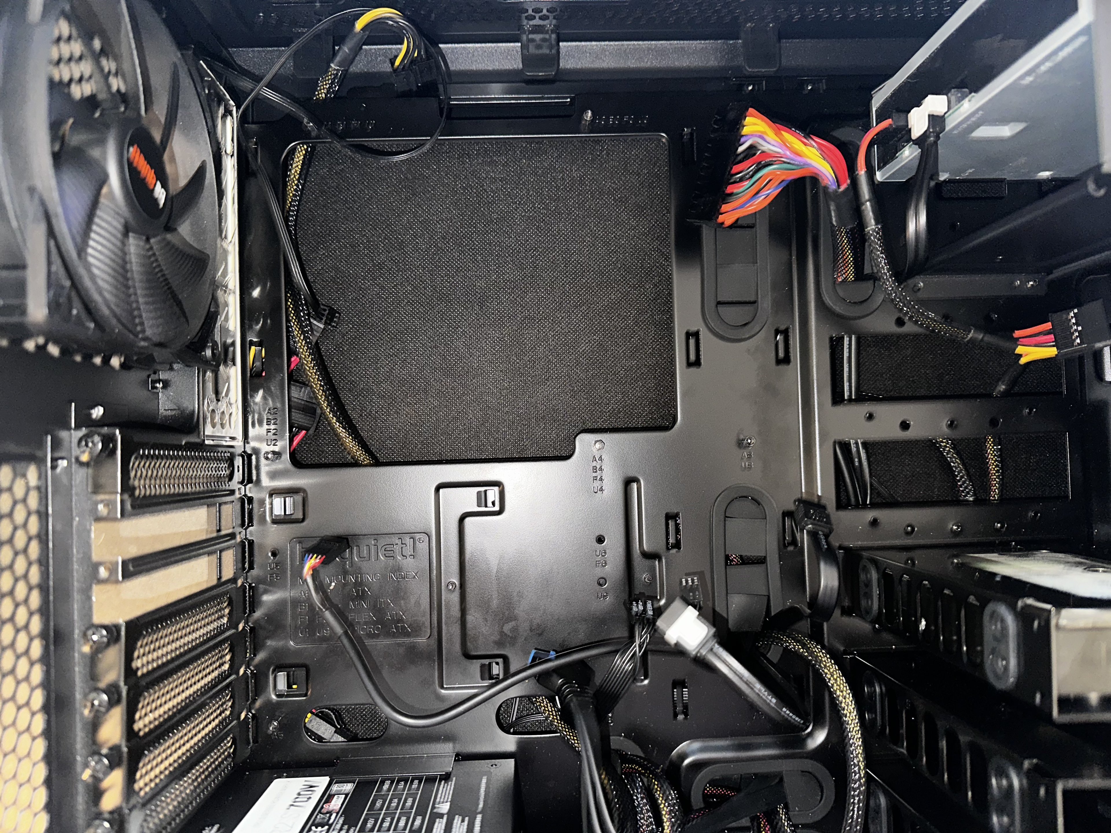

Abstandshalter sind auf jeden Fall welche montiert.

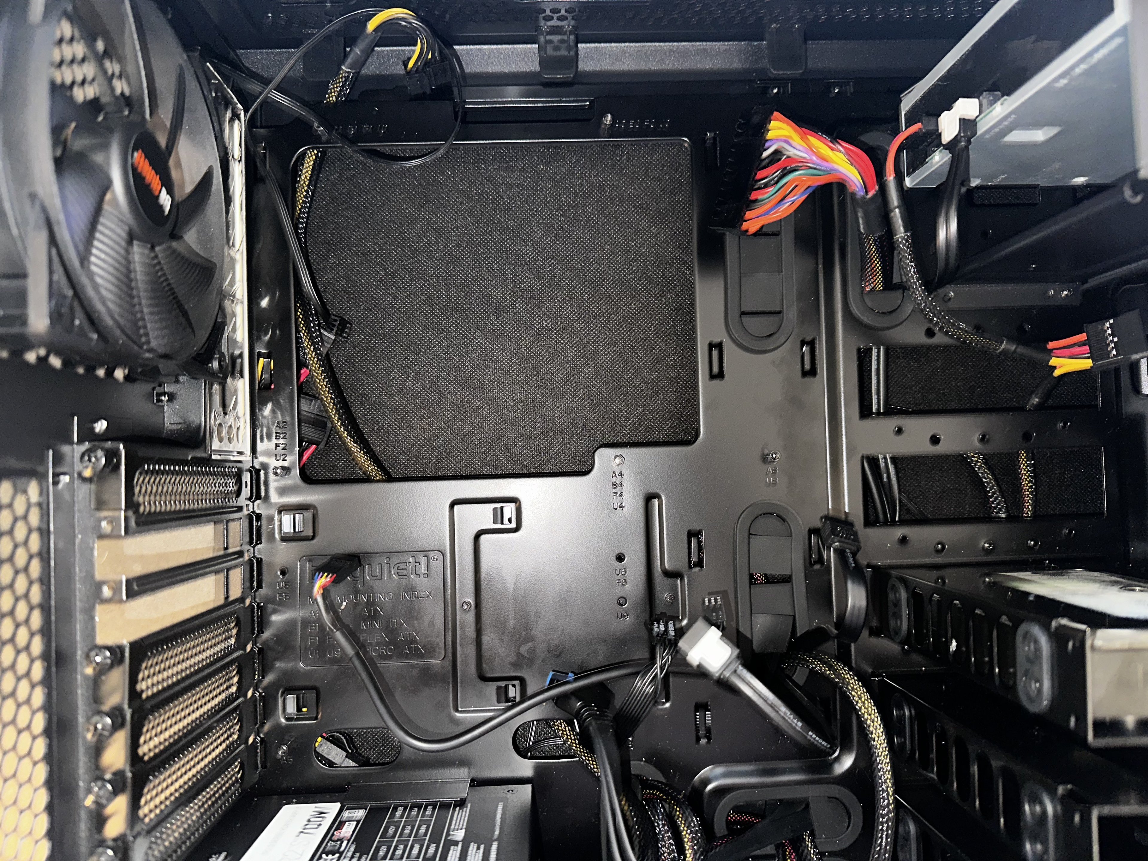

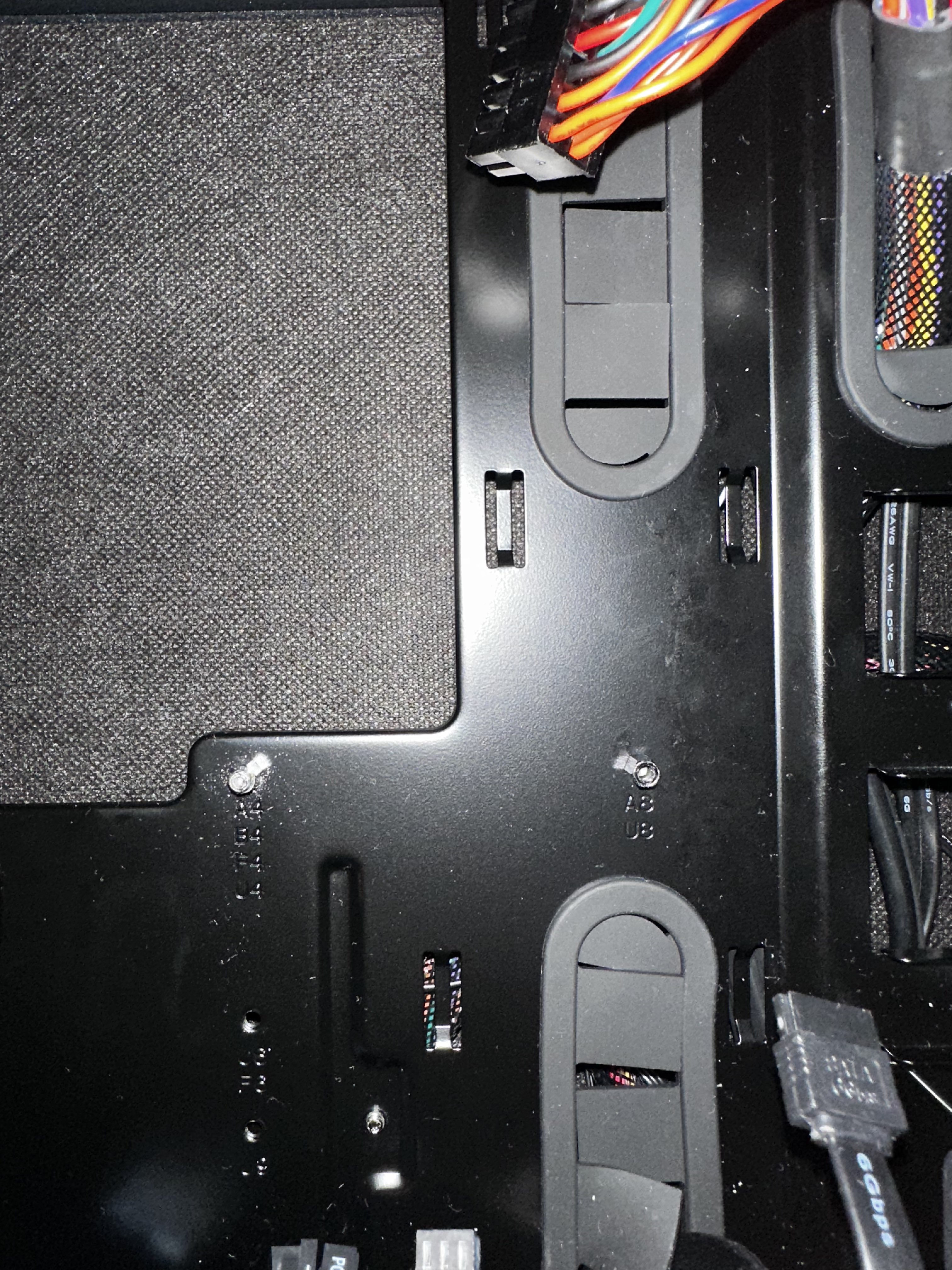

Hier noch mal Bilder ohne Mainboard und von den Standartmäßig verbauten Abstandshaltern
Bin leider auf dem Sprung und gleich weg.
Sieht auf einen schnellen Blick so aus, als fehlten unten links die Abstandshalter.
Dadurch biegt sich das Board vermutlich einfach nach unten beim Versuch die Karte einzustecken....
Ist aber nur ein schneller Schuss ins Blaue.
Reaktionen: cosmo45 und djducky
Oh das kann sein dann werde ich die von unten die für größere Mainboard sind einfach mal nach oben schrauben und es noch mal versuchen
Jep, jetzt sehe ich es auch...

Vom Gefühl her sitzt sie besser aber Trotzdem rastet es links nicht ein und die Löcher der Blende passen auch nicht perfekt
Naja, ich musste bei Grafikkarten auch schon öfter mit etwas Gefühl zu Werke gehen bis das richtig drin war mit der Blende.
