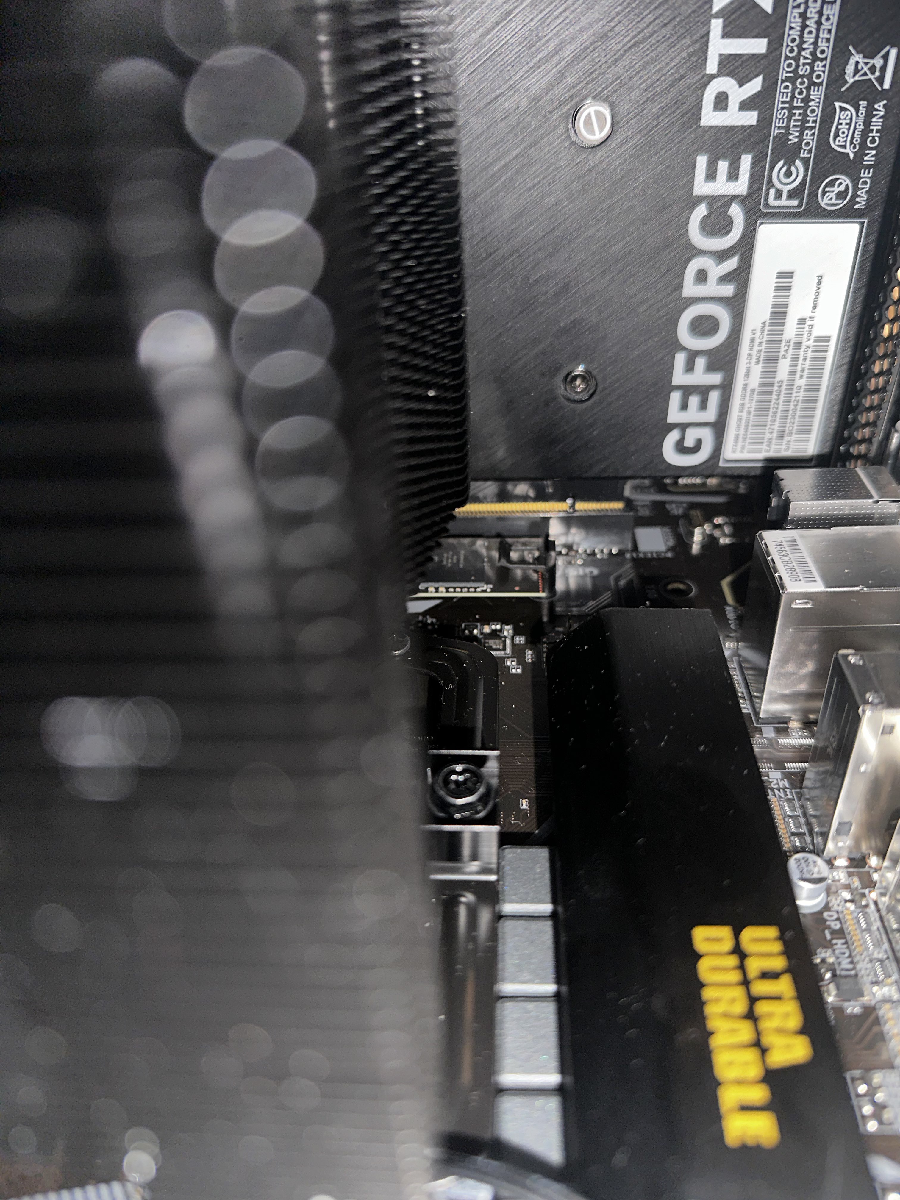

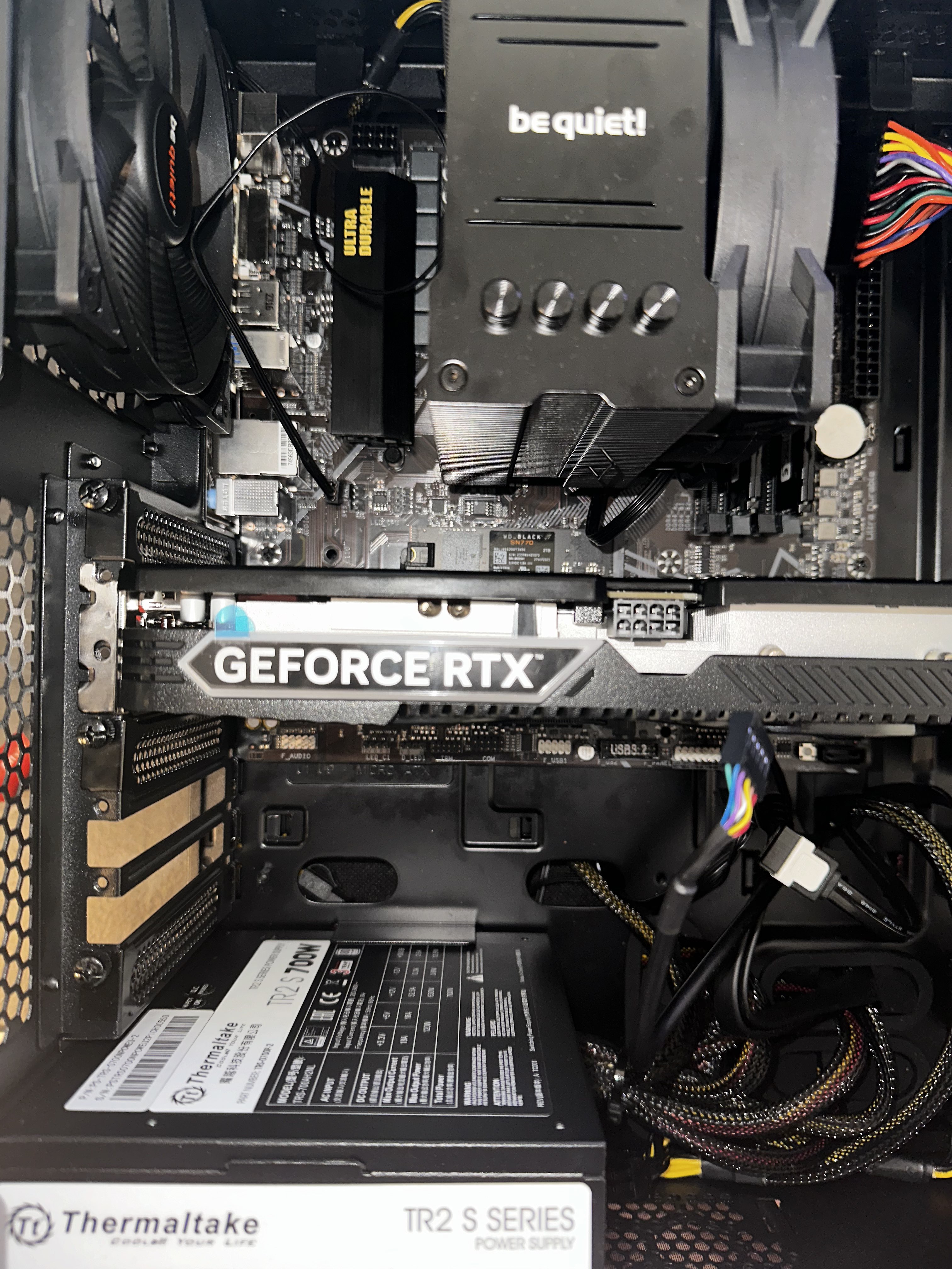

Mh okay dann werde ich mal etwas weiter probieren.
So wie im ersten Bild müsste sie sitzen da sie ja links komplett anliegt jedoch steckt sie dann nicht richtig drin und ich kann sie nur noch rechts runter drücken

Und schaffst du es denn, sie - vorsichtig - runterzudrücken?
ne da sie ja links schon auf dem Gehäuse aufliegt
Habe gerade das gefühl gehabt sie war richtig drin. leider wieder nur die Lüfer der Grafikkarte an gegangen und keine LED oder Bild
Kannst du mal grob schätzen, wie viel "zu wenig" sie nach unten geht?
Eher 1 bis 2mm oder doch 5mm oder mehr?
Denn es kann schonmal vorkommen, dass sie dann links nicht ganz rein geht (1mm oder eben 2mm fehlen).
Mehr sollte es allerdings nicht sein und laufen muss der Rechner natürlich auch.

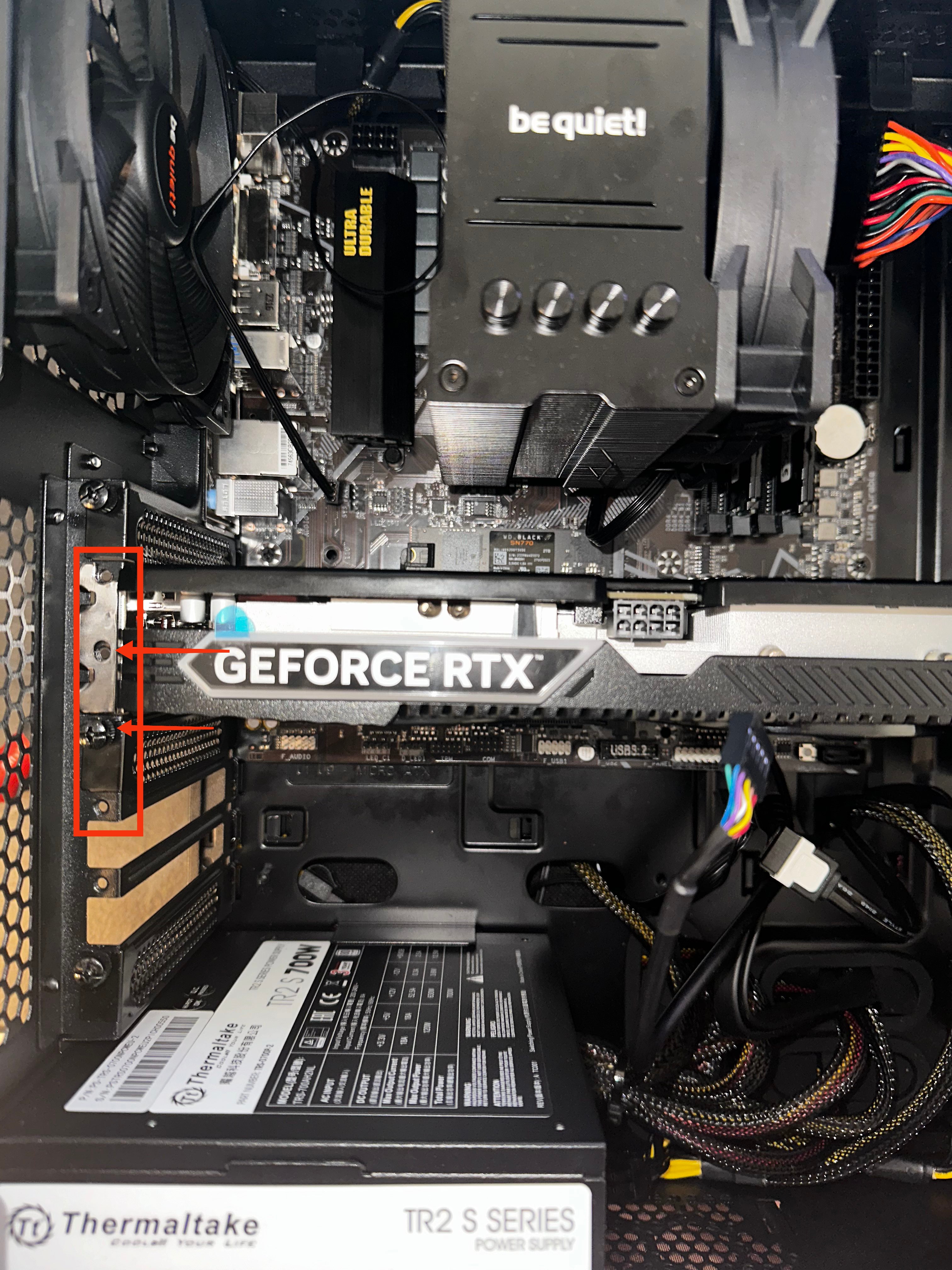

Wie auf dem Bild zu sehen, ist es meiner Meinung nach nicht viel aber es waren ja auch keine längeren Abstandshalter dabei
Naja, das ist schon hart grenzwertig.
Naja, das ist schon hart grenzwertig. Das sind sicher 3 bis 4mm.

Vllt. Auch Mal die mATX Abstandshalter prüfen. Wie es beim Gehäusebild aussieht ist der 2. Abstandshalter bei der Grafikkarte nicht montiert. Folglich geht es vllt auch zu weit runter das Board weil es nicht auf dem Abstandshalter aufliegt. Du kannst die unten die du nicht brauchst rausdrehen und hochsetzen damit die zu den Löchern deines Boards passen.

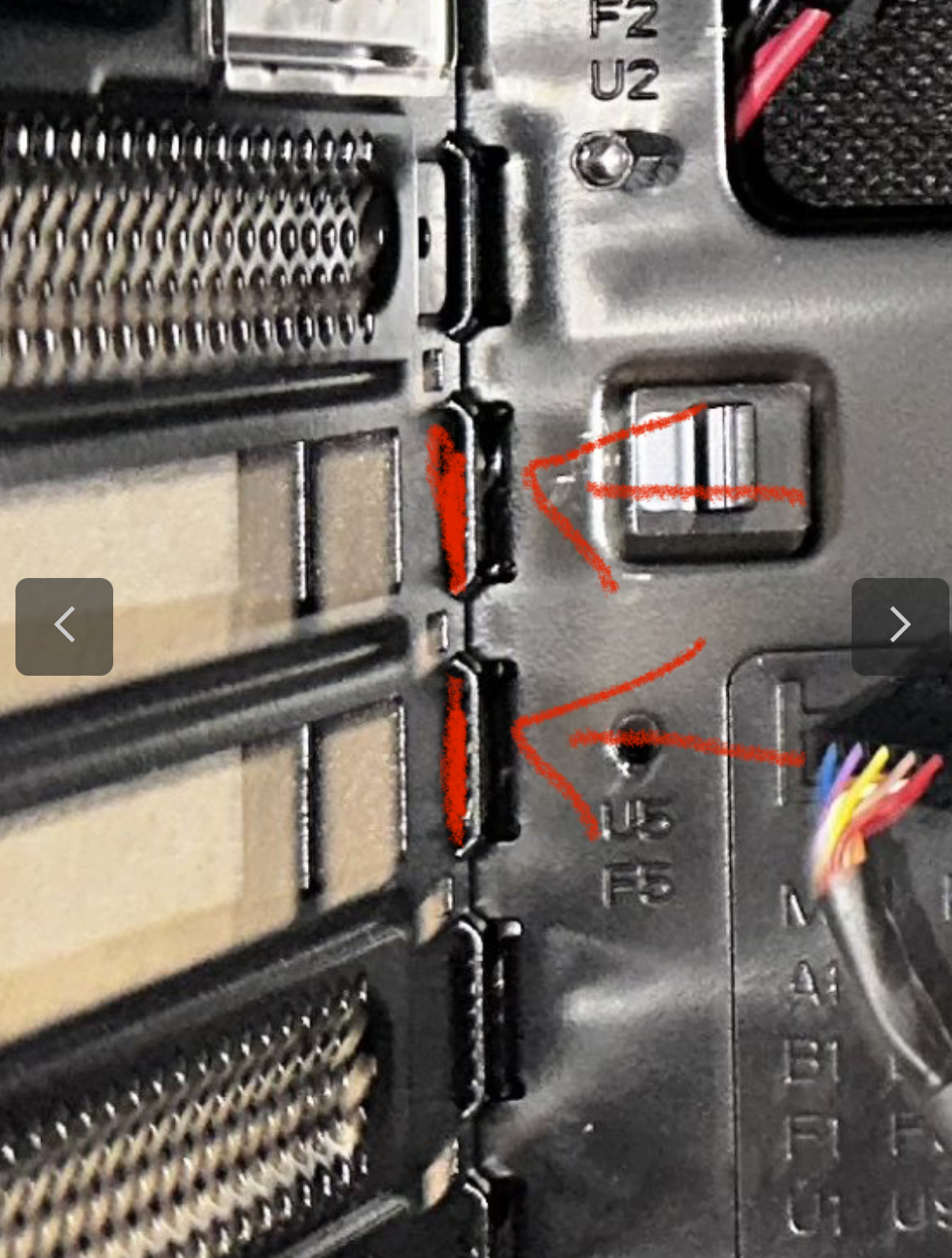

Entferne mal die 3. slotblende falls die schraube stört.
Deine silbernen Grafikkartenstabilisierer der Anschlüsse sind in den vorgesehenen Ausbuchtungen ( also zwischen mainboard und Gehäuserückseite) und gucken nicht hinten ausm Gehäuse raus?

Die Löcher oben passen nicht überein, weil
die Schraube von der 3. Slotblende im Weg ist. Diese gehört rausgedreht, dann wird die Karte sauber einrasten.
