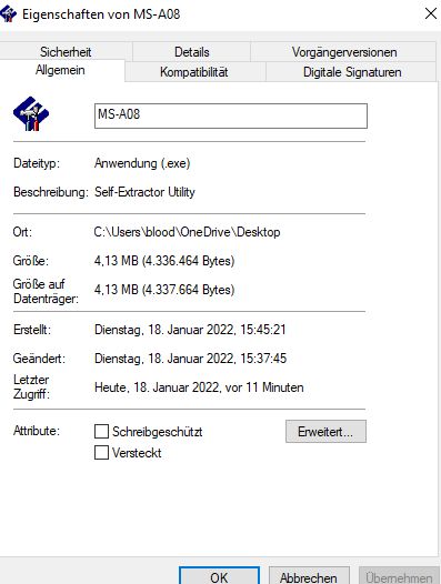

Die Datei ist eine .exe Datei und fragt ob ich es wirklich ausführen möchte und dann funktioniert nix . Gibt es einen Discord oder Teamspeak server von CB?
Ich verstehe nicht wie ich das jetzt machen soll mit dem BIOS , wie gesagt das Programm macht nichts wenn ich es ausführe

Es liegt nicht an dem weissen Schalter die Karte rastet normal ein , ich glaube eher das es am BIOS liegt aber ich verstehe nicht wie ich es updaten soll. Mein Mainboard hat ein legacy BIOS und ich weiss nicht ob man da updates machen kann
Bei OEM-Kisten könnte das Bios-Update so ablaufen, dass die Exe-Datei einen einmaligen Boot in ein DOS/Linux einrichtet und dann das Bios-Update startet. Allerdings erwartet die Datei wahrscheinlich die Originalpartitionen und das passende Betriebssystem..
Schau alternativ mal ins aktuelle Bios, ob da ein Punkt zum Updaten ist. Wenn ja, kannst Du vielleicht auch die Bios-Datei aus der Exe mit 7-Zip rausziehen und per USB-Stick direkt über das Bios selbst einspielen..Allerdings sollte dieses Vorgehen dann auch irgendwie auf der Supportseite beschrieben sein..

Ich habe so ein Bios-exe mal spasselhalber auf meinem Fujitsu-Notebook gestartet. Ist auch nichts passiert. Anscheinend prüft das Programm ob die Umgebung und der PC stimmen, ansonsten beendet es sich still und leise..

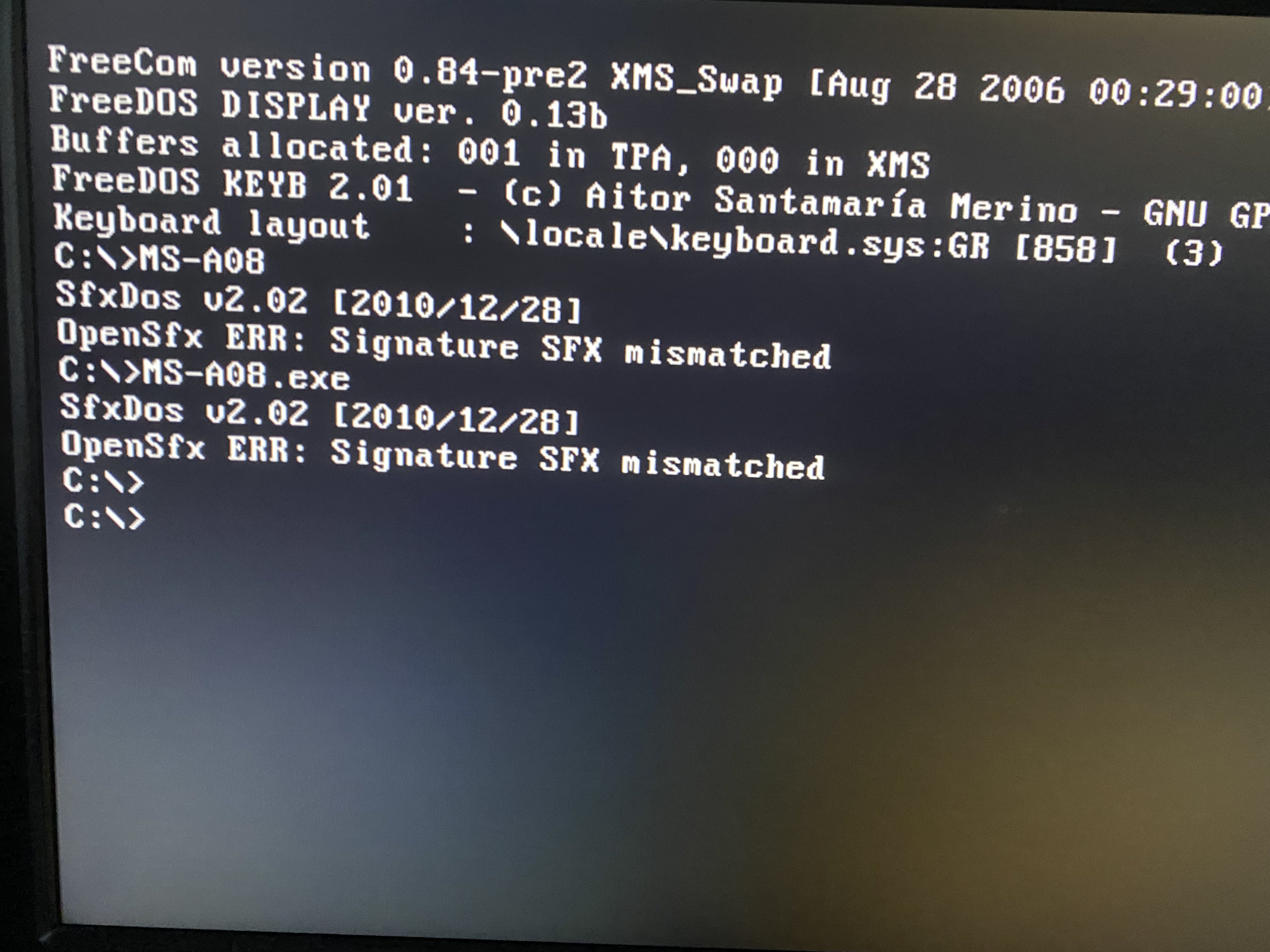

Ich habe jetzt so einen dos usb Stick erstellt und das update draufgezogen und gebootet damit dann kam das

Wenn Du die exe ausführst kommt das ?
Klar- sieht man ja.. SFX ist doch normal Grafiktreiber, oder. Vielleicht kann die exe nur unter Windows, obwohl es bei Dell auch anders steht..
