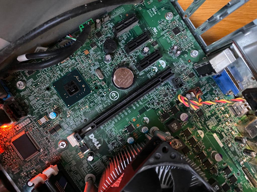

in dem Bild jetzt sieht es aber aus, als wäre die Klammer hinten am PCIe Slot geschlossen. du musst sie öffnen, bevor du die karte reinstekst. einfach nach unten drücken. sie schließt beim einstecken automatisch

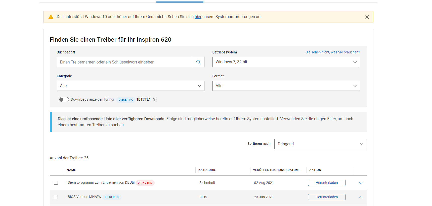

Ok wie finde ich für dieses Mainboard ein Bios update
Auf der Dell-Support-Seite, kannst du sicher mit der Suchmaschine deiner Wahl finden. Da du nicht sehr bewandert zu sein scheinst in diesen Dingen - traust du dir ein BIOS-update überhaupt zu? Zumal m.M.n. selbst bei gelungenem flash nicht sicher ist das die 7790 dann geht.

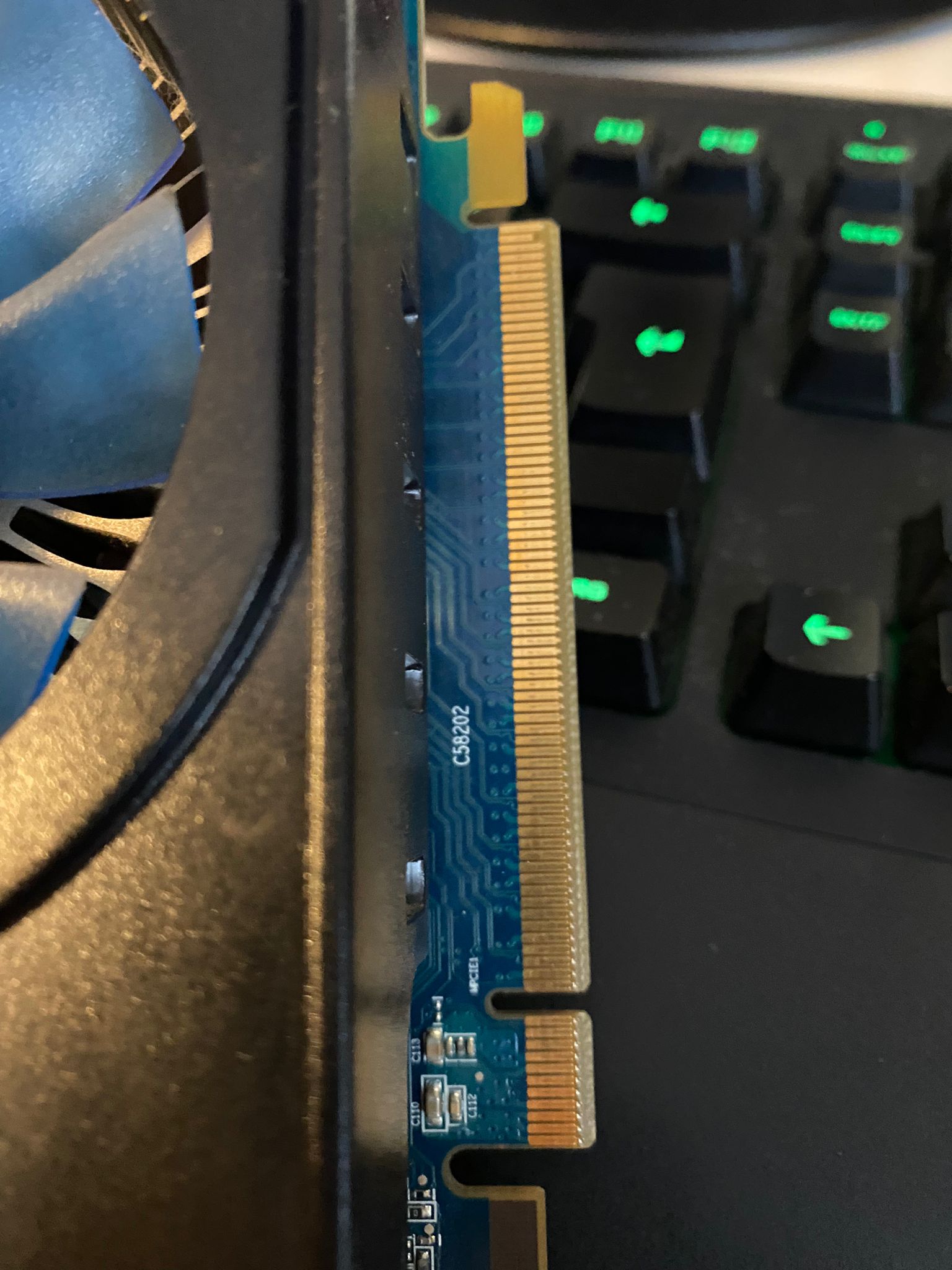

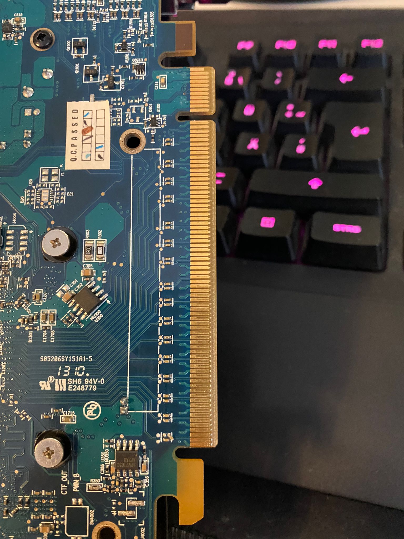

Sehen denn die Kontaktflächen i.O. aus ?
Das ist leider etwas unscharf auf dem Bild.

Du kannst bei der Support Seite von deinem Computer schauen, ob es die noch gibt und ob es da ein Update gibt. Wenn nicht, ist es vorbei.

Falls Du eine Service Tag von deinem DELL PC hast dann gib die auf der DELL Support Seite ein und Du wirst fündig zum aktuellsten BIOS für das Gerät. :)
Reaktionen: Smily
Steht entweder iwo auf deinem Gehäuse oder wenn das System bootet sollte iwo die Service Tag da stehen, evtl auch im BIOS selbst.
Sieht für mich auch so aus.
Den 'Nippel' links auf dem unteren Bild (der weiße am Slot) muss geöffnet werden, bevor die Karte eingesteckt wird.
