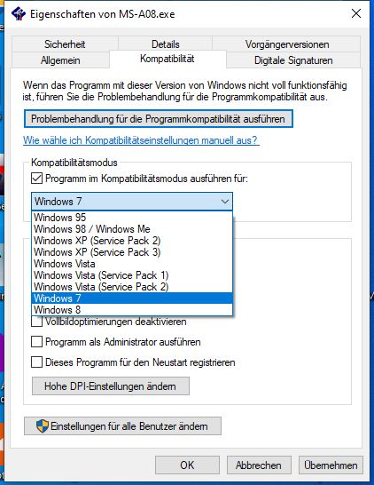

Dann klicke die .exe mal rechts / Eigenschaften und geh auf Kompatibilität und wähle Windows 7 dort aus.
Sicher? Das ist bei jedem Windows 10 gleich, was man da angeboten bekommt.
@BlubbsDE ja Ich habe ja aber kein windows 8 sonder 10 also geht das doch nicht oder ?
Wenn ich es auf Windows 8 stelle geht auch nichts
Mein Screenshot entstand unter Windows 10. Nimm Windows 7 oder noch älter. Dell bietet maximal Windows 7 Support für das Board / dem Rechner wozu es zu gehört.
@BlubbsDE das ist auf Windows 7 gestellt und dadurch mit meinem Windows 10 nicht kompatibel und führt nix aus beim start der datei
