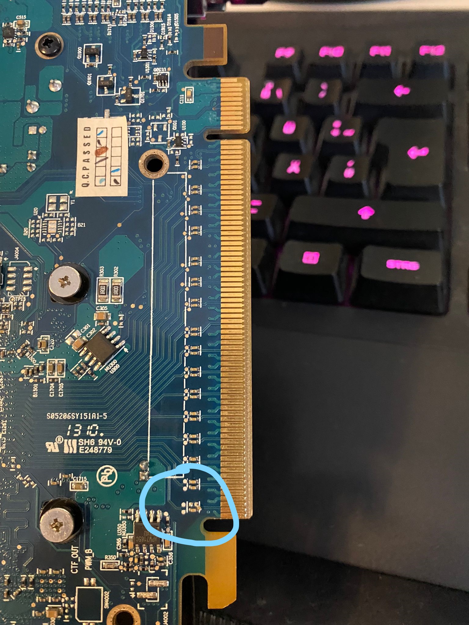

Wurde die Karte, denn jetzt mal in einem anderen PC getestet? So ein abgerissener Widerstand (?) muss nicht unbedingt etwas bedeuten, kann aber...
Reaktionen: Restart001 und bart0rn
Gut gesehen! Das sieht aus wie wenn dadurch jetzt eine Datenleitung unterbrochen wäre. Das wäre sicher eine Erklärung warum das Ding nicht geht.
Für mich sieht das eindeutig NICHT nach einem unwichtigeren Bauteil aus (ESD Schutzdiode oder so) das für die Funktion erstmal nicht wichtig ist sondern nach einem Koppelkondensator aus ohne den da nix gehen wird.
Der Test in einem anderen PC (ohne OEM Mainboard...) sollte wohl für etwas Klarheit sorgen.

Ohne Datenübertragung auf der gekappten Leitung wird da wohl nichts mehr gehen.
Und eine Datenübertragung kann da definitiv nicht stattfinden da der Koppelkondensator halb abgerissen ist.
Warum man das ignoriert verstehe ich nicht.
Das Teil wieder anlöten wäre die erste Lösung.

bei dieser R9 270 fehlen so wie es aussieht pins ist da problematisch?
