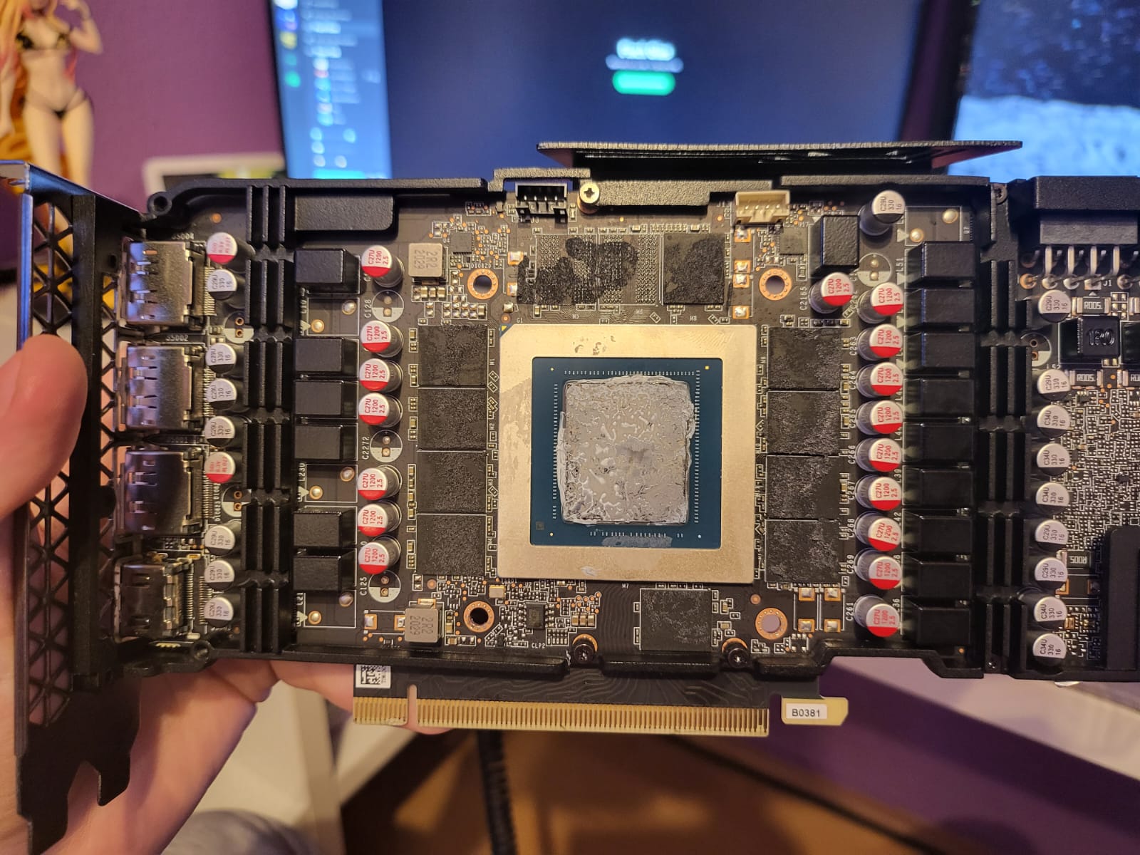

wie schauen den die Pins auf der anderen seite aus?
Das hab ich mr auch schon gedacht.VmaxGunni schrieb:Eventuell waren die Pins verkokelt und wurden sauber gekratzt.

dort sieht es normaler aus als bei der anderen seite aber halt nur die ecke auf dem Bild aber ich versuche mal es auseinanderzubauen und zuschauen ob überall strom fließtAssassinWarlord schrieb:wie schauen den die Pins auf der anderen seite aus?
so sieht es von innen aus muss es noch sauber machen

ja hab nochmal auf youtube nen disassembly nachgeschaut aber soll wohl so sein war nur geschockt das da wohl was fehlt aber soll so sein ganz komischer aufbau

Du solltest einfach ein Multimeter nehmen, und nachmessen, ob sich PCI-Express-Pins untereinander Kontakt haben. Wenn du zwischen den Pins 0 Ohm (oder nahezu 0) hast, besteht da noch ein Kurzschluss.
Sollte eigentlich "relativ" einfach zu retten sein, sofern da keine weiteren Defekte bestehen. Kurzschlüsse zwischen den Pins eliminieren und gut ist. Von den Pins ist ja auch so noch genügend vorhanden, dass der Slot genügend Kontakt haben sollte.

So ich hab das ding mal komplett gereinigt und nach geschaut ob jetzt alles funktioniert und tatsächlich hat es funktioniert zwar nicht ganz aber immerhin bild bekomm ich. Nun das Problem von den 3 DP ist einer Defekt und der HDMI auch, weiß einer zufällig wo man die reparieren lassen kann da ich nicht das wissen habe es selber zu machen und es lieber ein experten machen lassen will.

Hey zusammen,
Ich habe bei einem anderen Thema geschrieben gehabt, dass die 3080 die ich bekommen habe nicht funktionierte. Jetzt hab ich es hinbekommen das es ein Bild wiedergibt, doch das Problem ist jetzt, dass der HDMI und 1 DP kein Signal gibt die anderen 2 DP funktionieren. Ich wollte deshalb mal nachfragen ob ihr jemanden kennt oder eine Fachhandel kennt der sowas repariert.

Ich hatte mal eine gtx 1060, bei der ein dp Port gestorben ist.
2 Kondensatoren, direkt am Anschluss sahen komisch aus. Da mein Multimeter unterwegs war, habe ich beide blind getauscht und es ging wieder.

Also hab mal bei mir nachgeschaut ob irgendwas nicht normal aussieht aber ist mir nicht merkwürdiges aufgefallen das falsch aussiehtmadmax2010 schrieb:Ich hatte mal eine gtx 1060, bei der ein dp Port gestorben ist.
