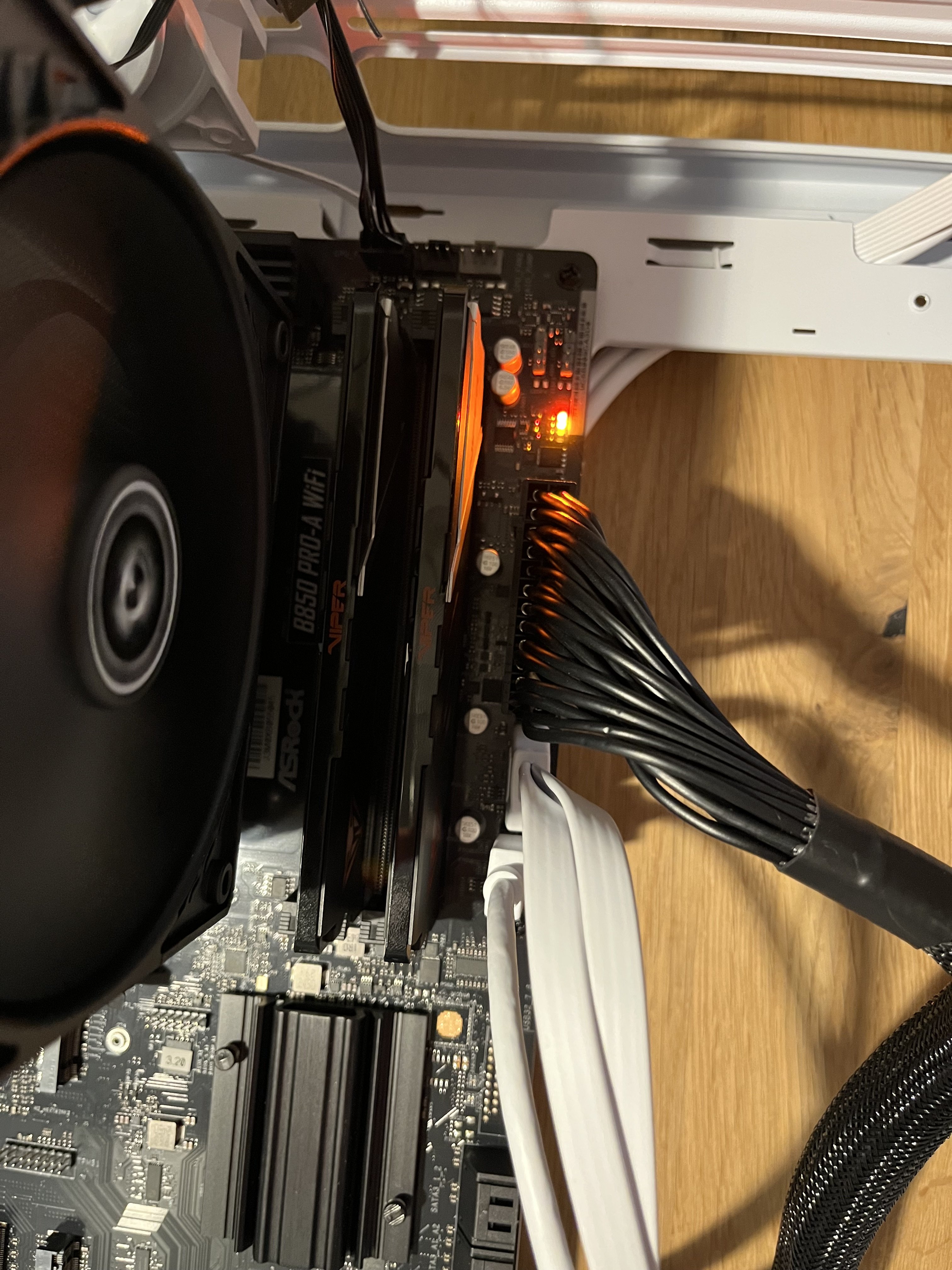

Ich habe mir einen PC aus den oben aufgeführten Komponenten zusammengebaut. Da sich die Lieferung der Grafikkarte stark verzögert hat, habe ich den Rest schon zusammengebaut und wollte mit der on board GPU schon mal ein bisschen einrichten. Das hat soweit auch ohne Probleme geklappt und der PC lief schon ein paar Stunden. Mainboard Treiber habe ich als erstes geupdatet. Vorhin ist dann der PC eingefroren und hat gar nicht reagiert. Power lange gedrückt halten hatte auch keine Wirkung. Ich habe dann das Netzteil ausgeschaltet. Seitdem startet der PC nicht mehr. Wenn ich Power drücke, dann starten die Lüfter, aber beim Mainboard leuchten die rote und gelbe Leute dauerhaft. Ich bekomme auch gar kein Bild auf dem Monitor. Ich weiß nicht, ob es normal ist, das Netzteil gibt beim Betrieb ein leises Summen/Fiepen von sich (Kein Lüftergeräusch).

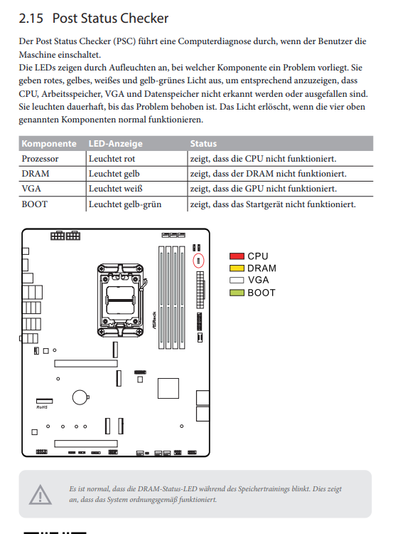

Laut Hersteller-Handbuch:
Wenn rot und orange beide leuchten und nicht blinken scheint beides "defekt" zu sein laut Mainboard. Eventuell sonst mal CPU ausbauen und wieder einbauen samt neuer Wärmeleitpaste.

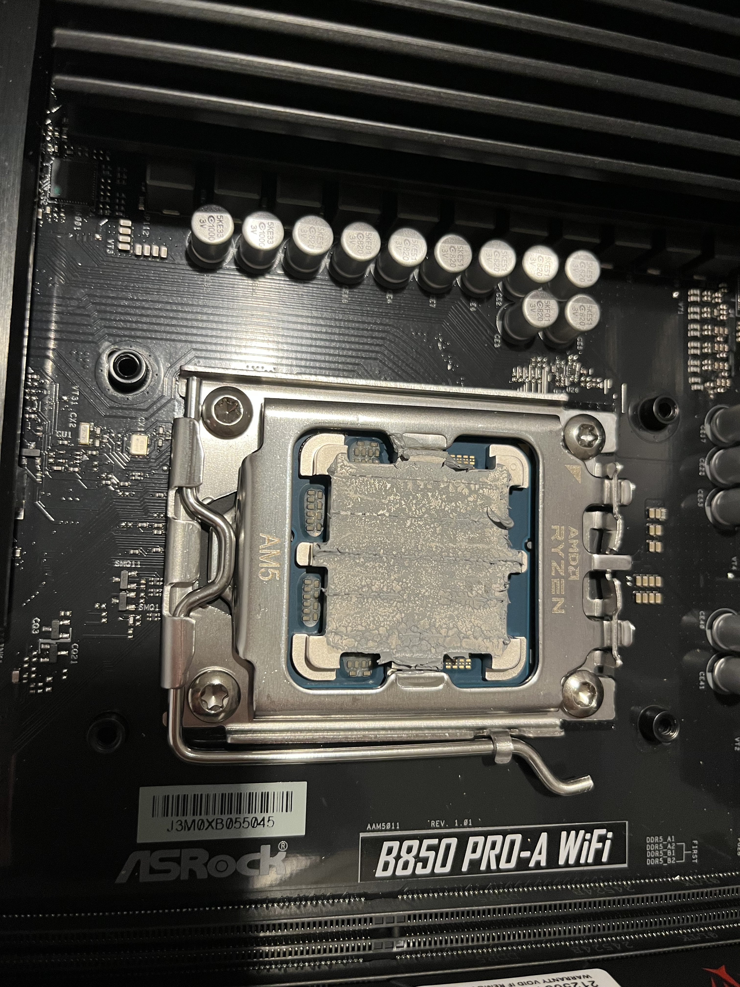

Ich könnte das möglich Problem gefunden haben. Beim Ausbauen der CPU ist mir aufgefallen, dass wohl zu viel Wärmeleitpaste genommen habe und diese etwas übergelaufen ist (siehe Bild). Könnte das das Problem sein? Und falls ja, ist die CPU noch irgendwie zu retten?

@Tippel89 Das ist kein Problem. WLP ist nicht leitfähig.
Reaktionen: Bully49, -=:Cpt.Nemo:=-, Azghul0815 und 4 andere
Mit Isopropanol sauber machen, aber die WLP sollte nicht leitend sein.
Reaktionen: Azghul0815 und Tippel89

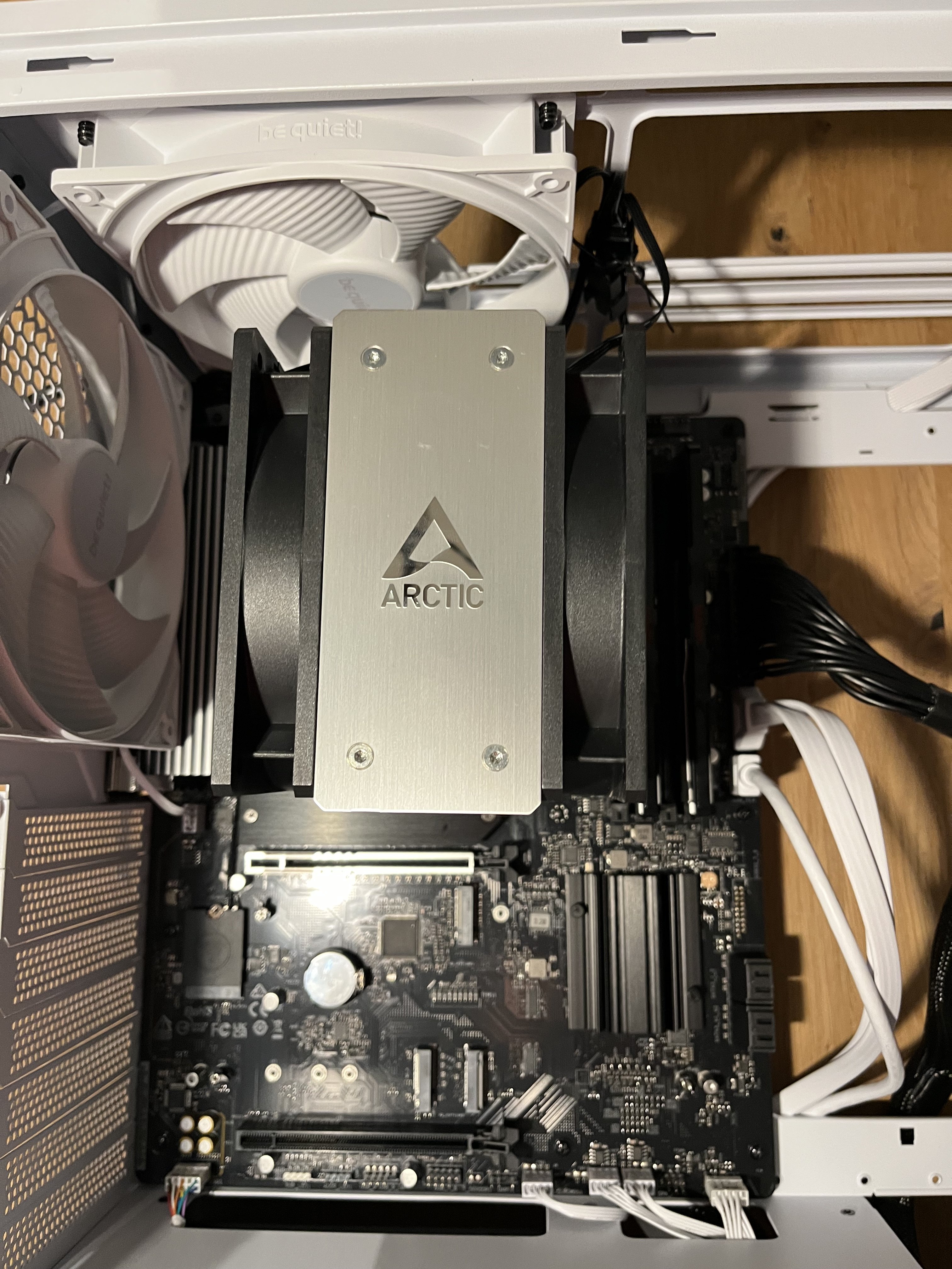

Was für ein Kühler ist denn überhaupt verbaut?
Sieht nach einem Freezer 36 CO aus.

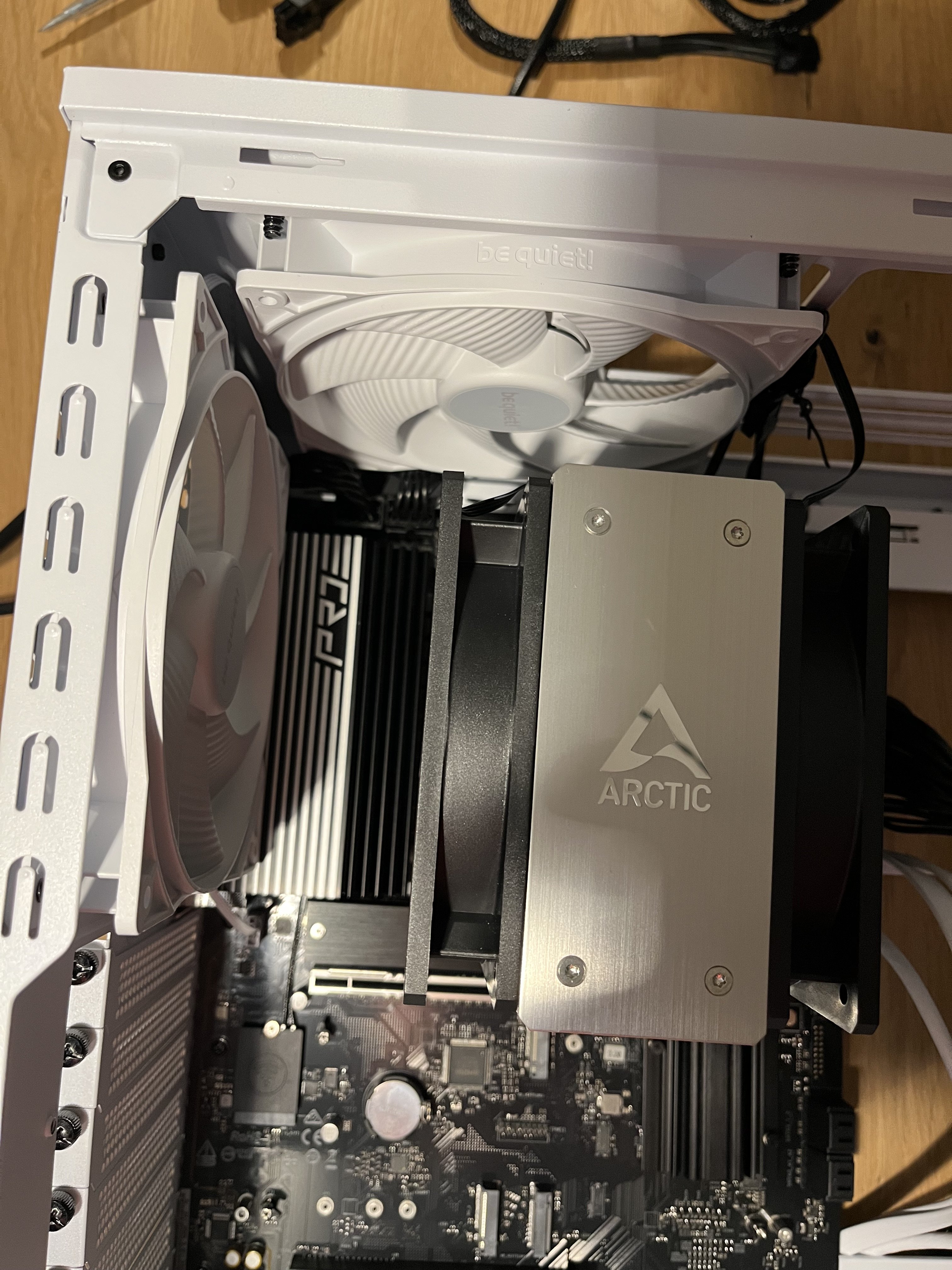

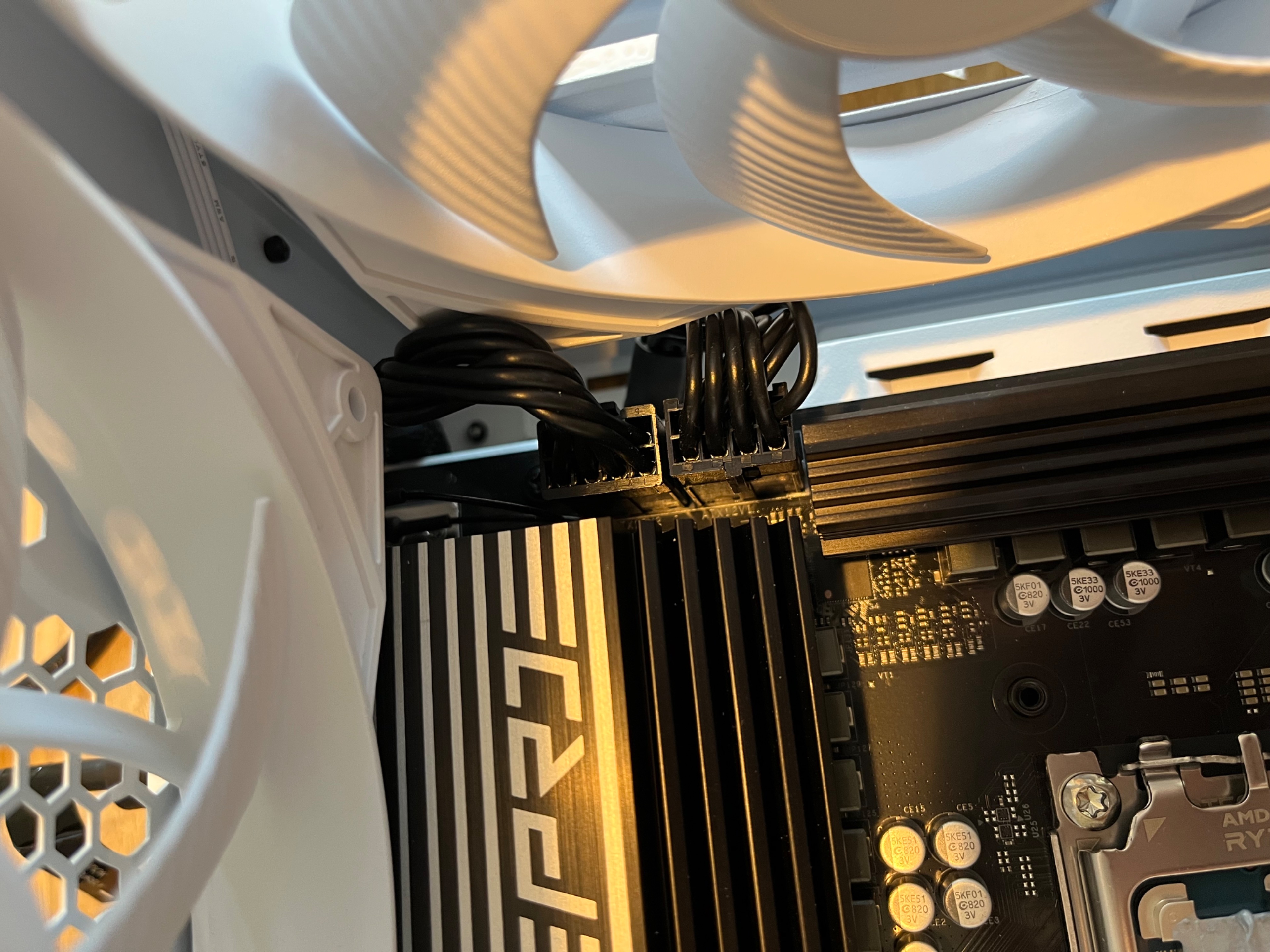

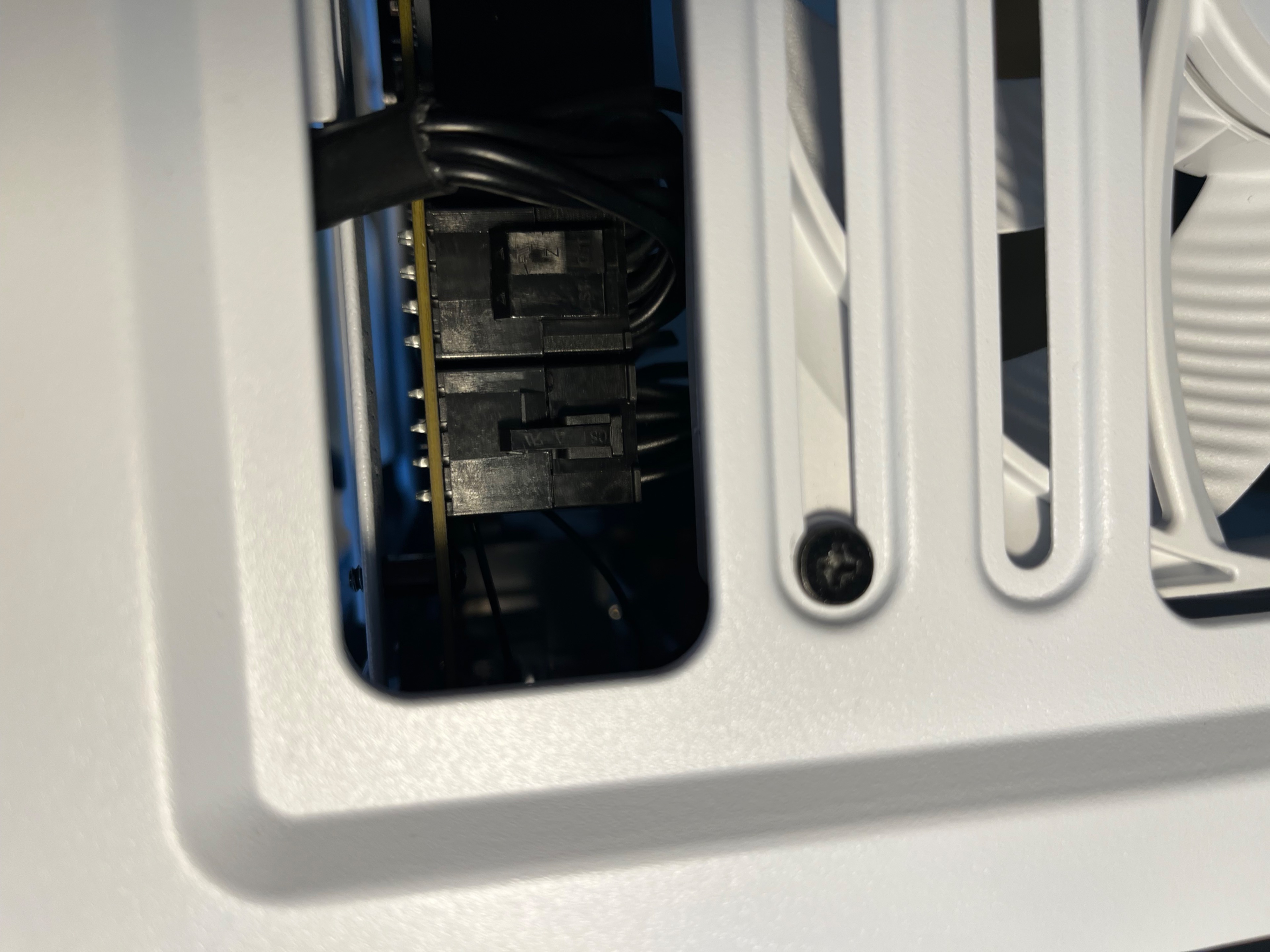

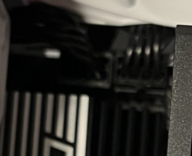

kannst du vielleicht nochmal ein schärferes Bild der CPU Stecker machen, sieht irgendwie seltsam verdreht aus :/
Reaktionen: -=:Cpt.Nemo:=- und TheHille
Hier nochmal ein besseres Bild von den beiden Kabeln (Draufsicht & seitlich von oben). Jetzt wo der CPU Kühler abgebaut ist, kommt man da auch besser hin.
Wie MyPVR schon richtig erkannt hat ein Arctic Freezer 36. Falls die Frage aufkommt: Beim Einbau hab ich die Schutzfolie auf der Kontaktstelle zur CPU entfernt.

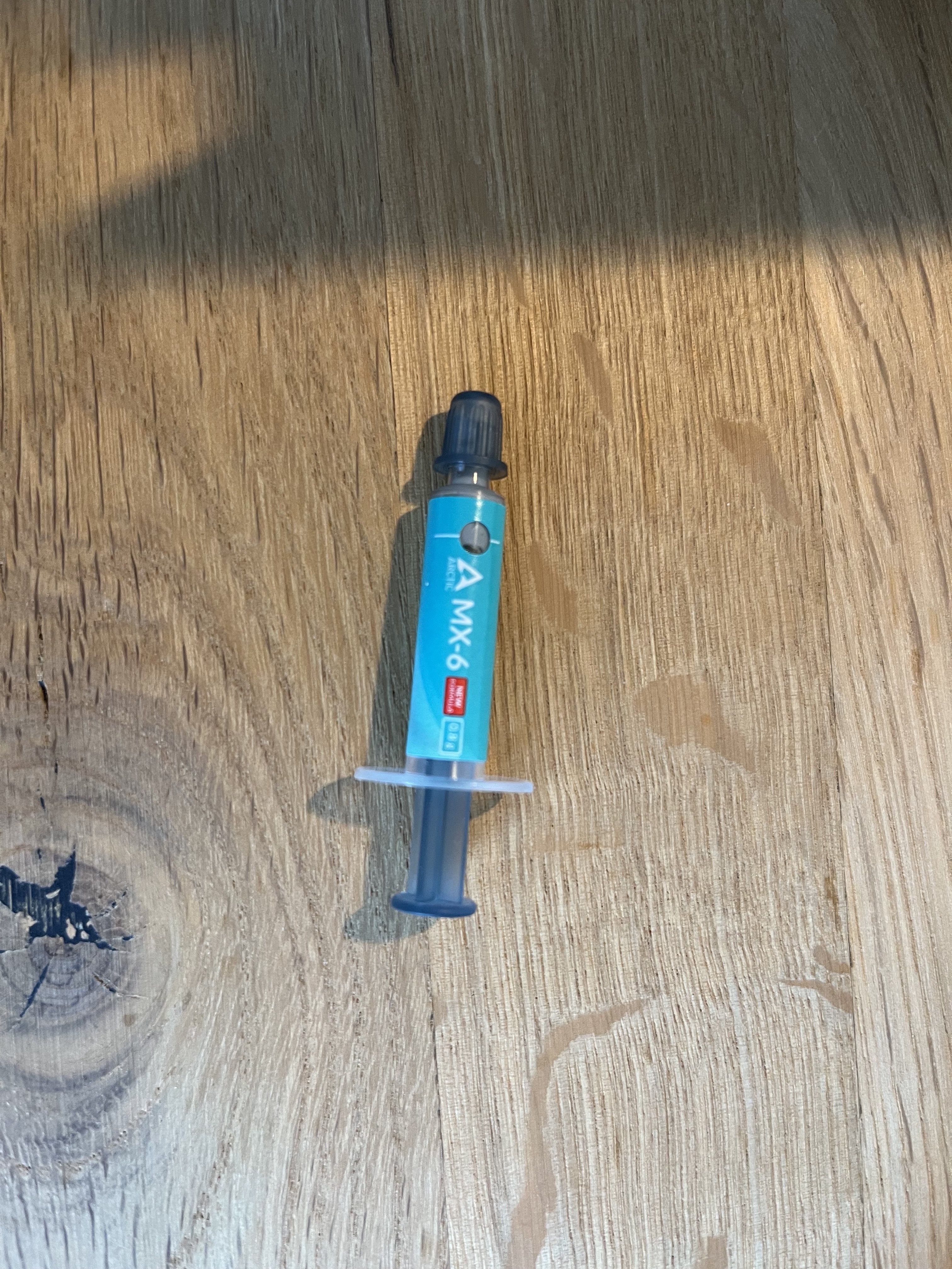

Ich hab die mitgelieferte MX-6 Paste von Arctic benutzt (siehe Bild). Weiß jemand, ob die elektrisch leitfähig ist oder nicht?

Danke für die Bilder und zur Info
MX-6 ist weder elektrisch leitend noch kapazitiv.
Also Kühler nochmal drauf, vielleicht war er ja auch nur zu Fest vielleicht angezogen :/

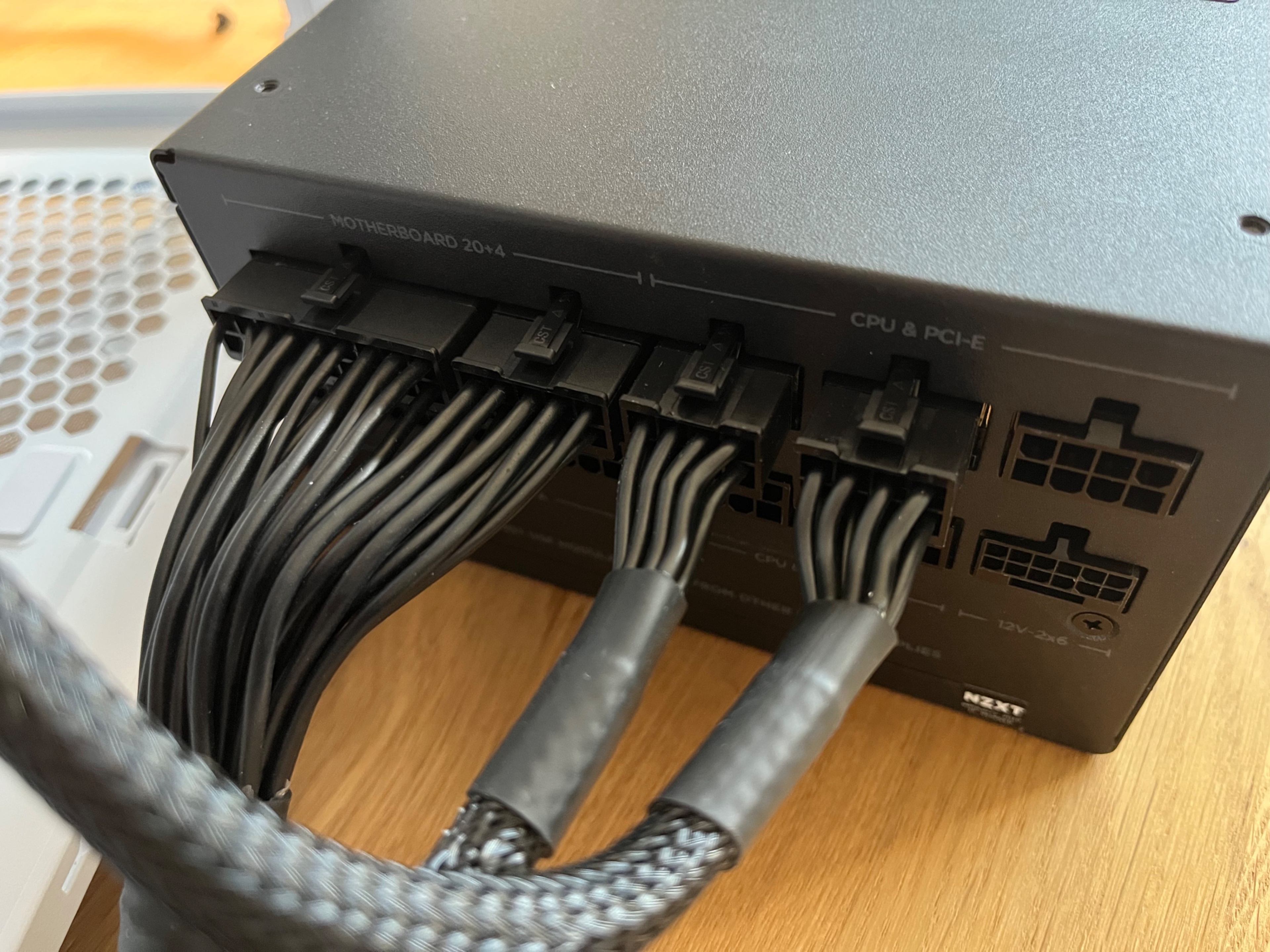

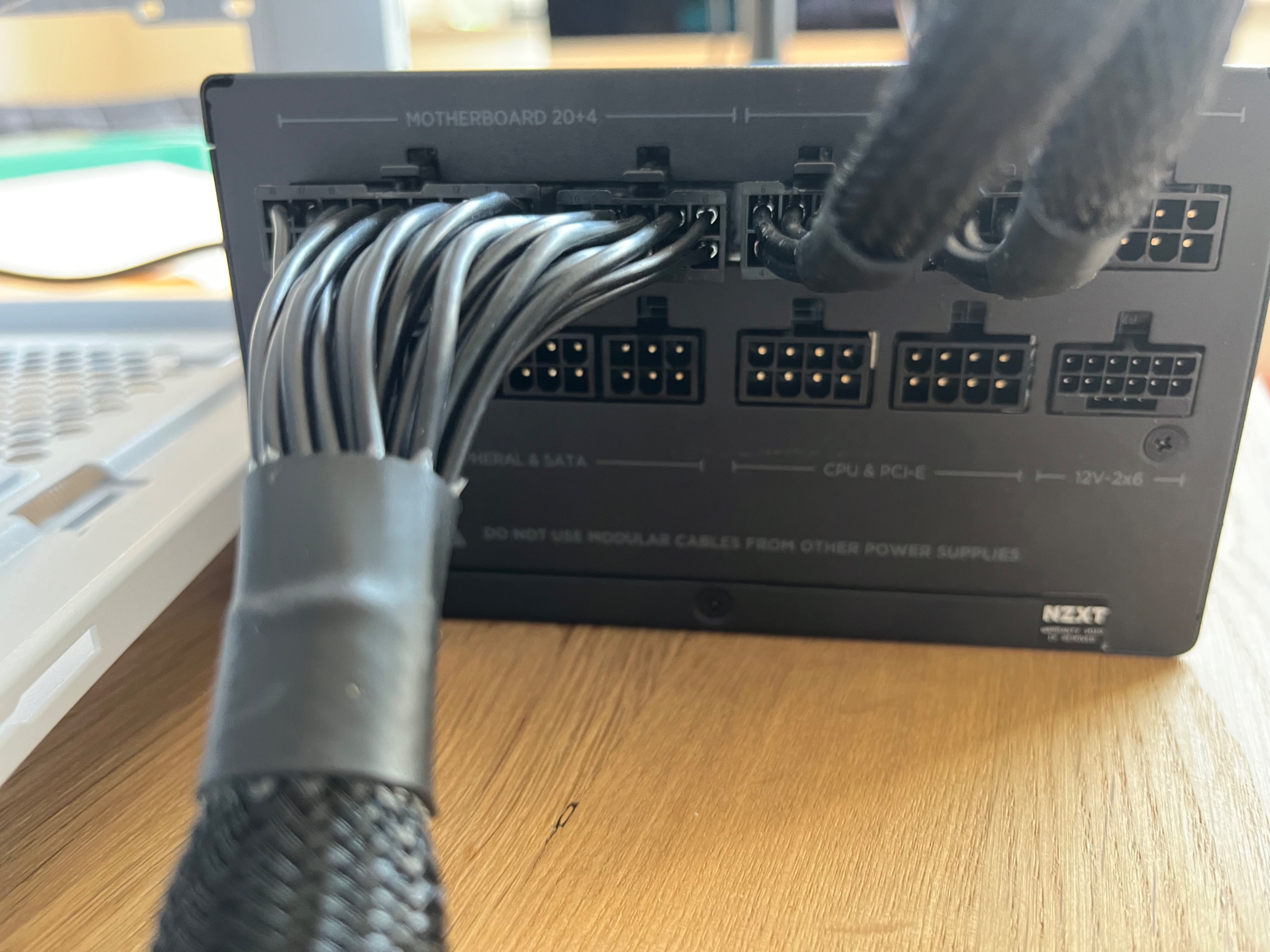

gern auch noch ein Bild vom Netzteil mit den Steckern, ob da alles Korrekt sitzt.

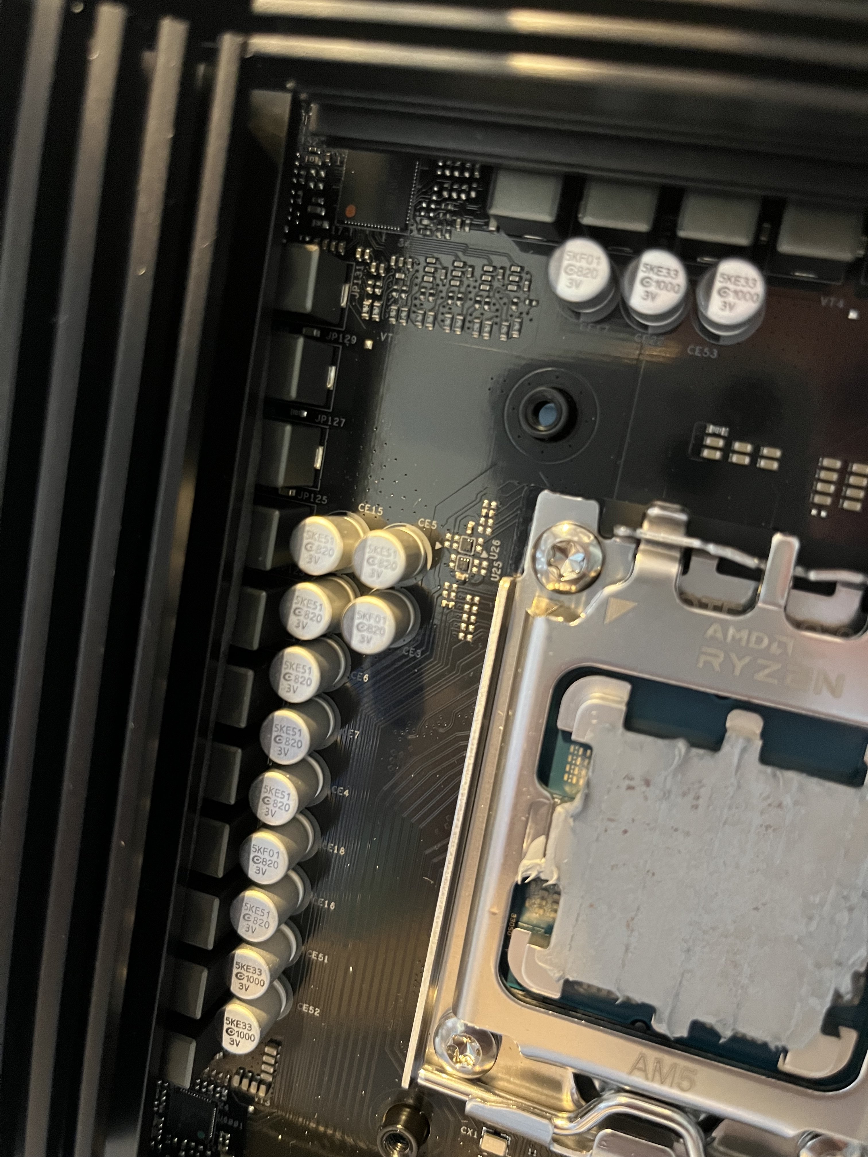

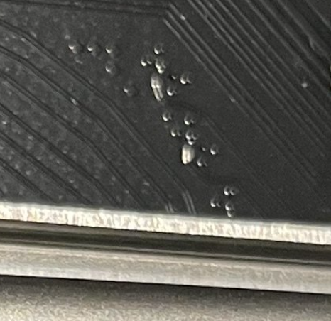

Ist das Staub / Schmutz ? oder vielleicht jemand mit dem Schraubendreher abgerutscht oder so ?
Auf der gegenüberliegenden Seite gibts auch solche Pünktchen :/
Danke für die Info, dann bin ich beruhigt.

Bei deinem Bild musste ich gerade erstmal suchen, welcher Ausschnitt das ist. Es müsste direkt neben dem Prozessor sein oder? Ich hab nochmal ein anderes Bild gemacht. Die Punkte sind so auf dem Mainboard. So nicht verkratzt oder Staub.
Um die Stecker besser zu sehen, habe ich das Netzteil kurz ausgebaut.

Setz den Kühler wieder drauf, mach das was zuviel ist mit nem Wattestäbchen weg ABER vorher steckst du mal testweise das rechte Kabel was bei PCIe eingesteckt ist, rechts vom "&" sind 2x PCI-E Buchsen und steckst es unten in die zweiten CPU Buchse, die linke vom "&". Wenn das Kabel nicht am Netzteil passt, ist es das falsche CPU 12V Kabel.
