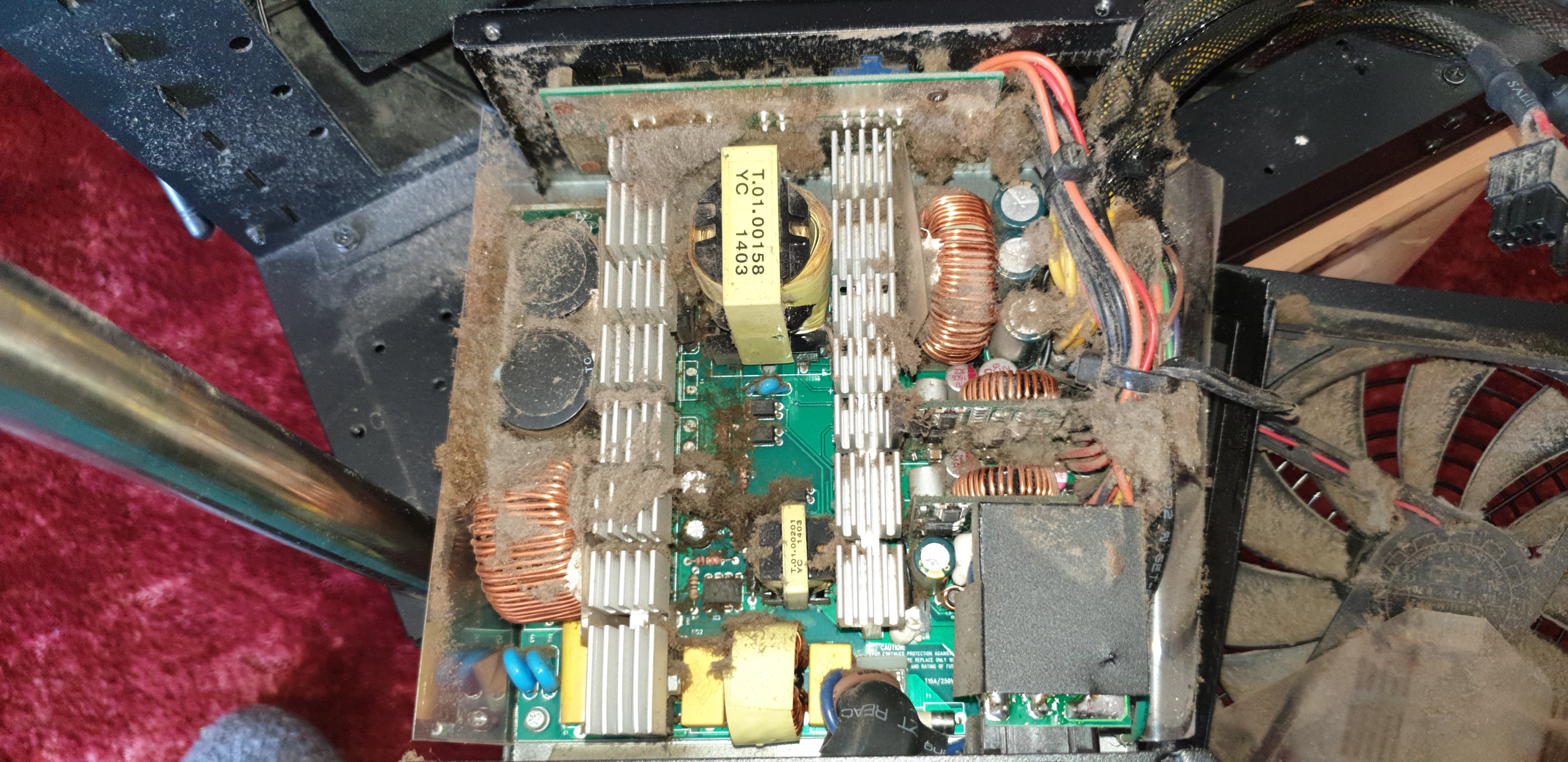

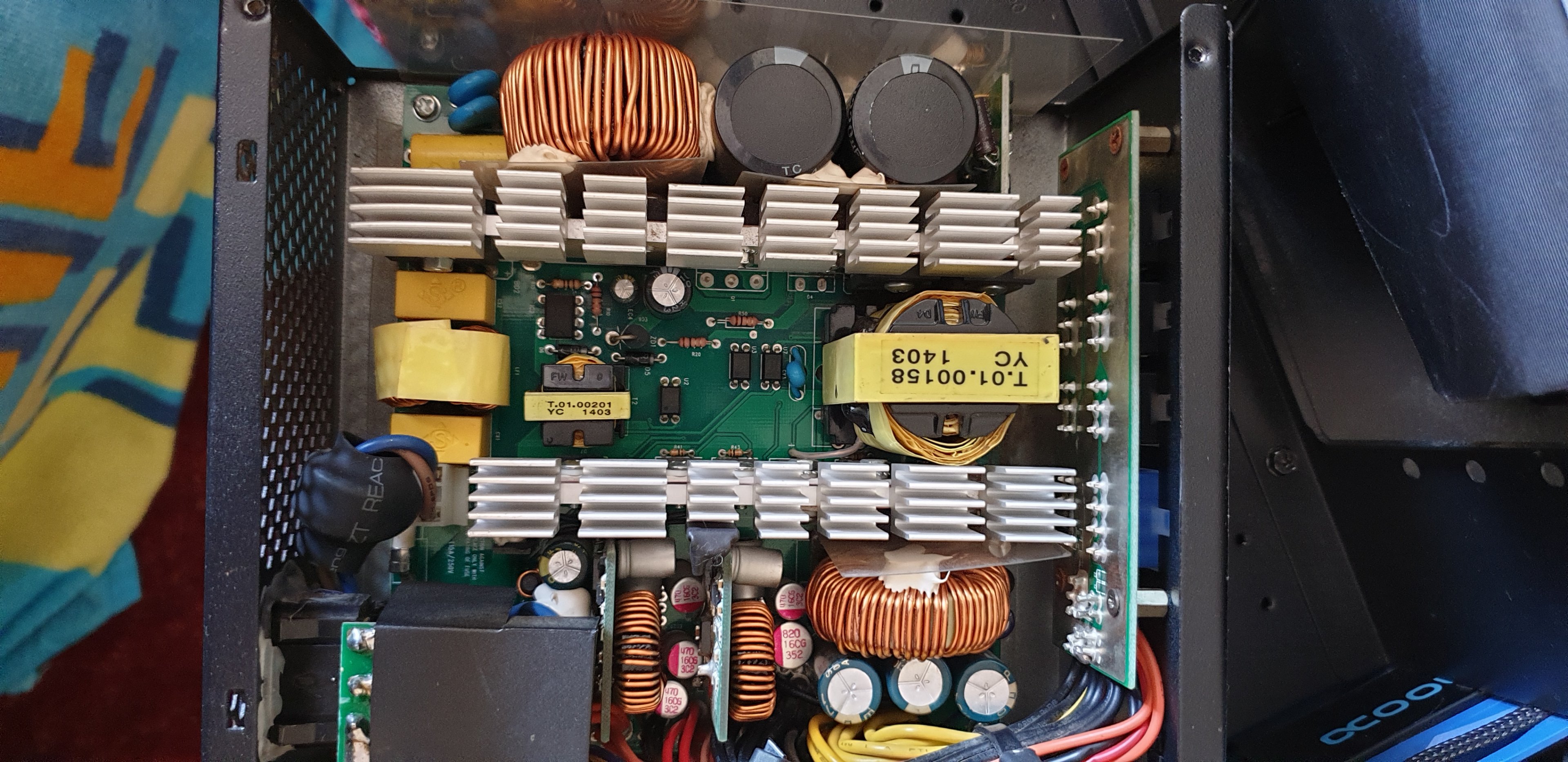

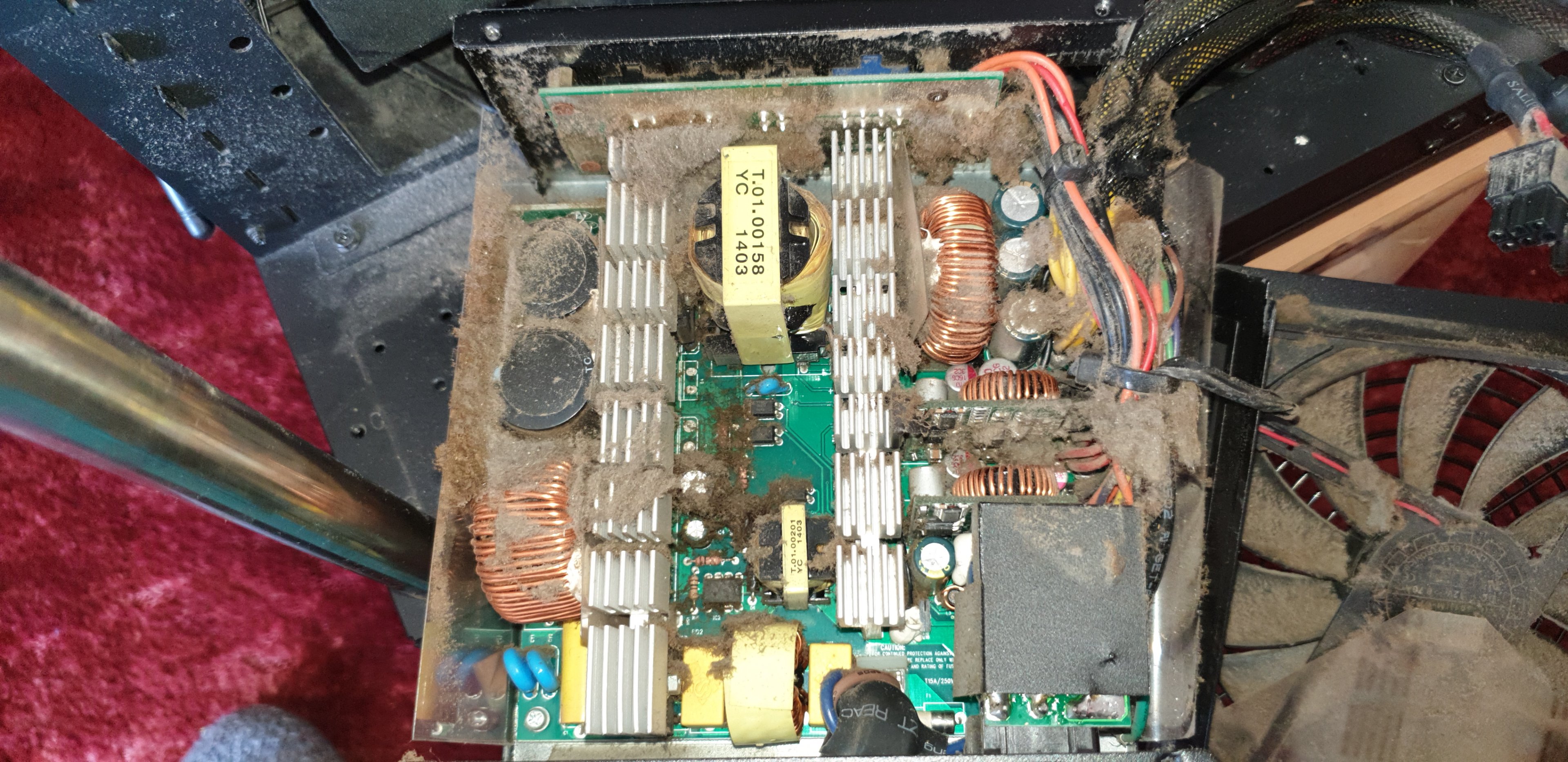

Beim PC meines Sohnes habe ich vor kurzem auf eine RTX 2060 umgerüstet. Anfangs lief das sehr gut. Nach einiger Zeit (ca. 25 Neustarts später) blieb der Bildschirm jedoch schwarz und man kam nur ins Windows nach Abschalten / entfernen der PCIe Powerkabel / Anstecken der PCIe Powerkabel / nochmaliger Neustart.
Dann lief er Einwandfrei bis wieder Last gezogen wurde... Der Bildschirm wurde wieder schwarz... Dann das Ganze von vorne...
Der Übeltäter war in diesem Fall das total im Staub ´abgesoffene´ Netzteil...
Vorher / Nachher
20200916_114941.jpg / 20200916_120017.jpg
Seit der Reinigung läuft er perfekt.
!!! Aber das Netzteil öffnen sollte/darf nur ein Fachmann !!!
!!! Da Herrscht Lebensgefahr an fast jedem Bauteil !!!
is ja gruselig!!!
Vor allem, warum sind die Schrauben oben rechts verrostet???
