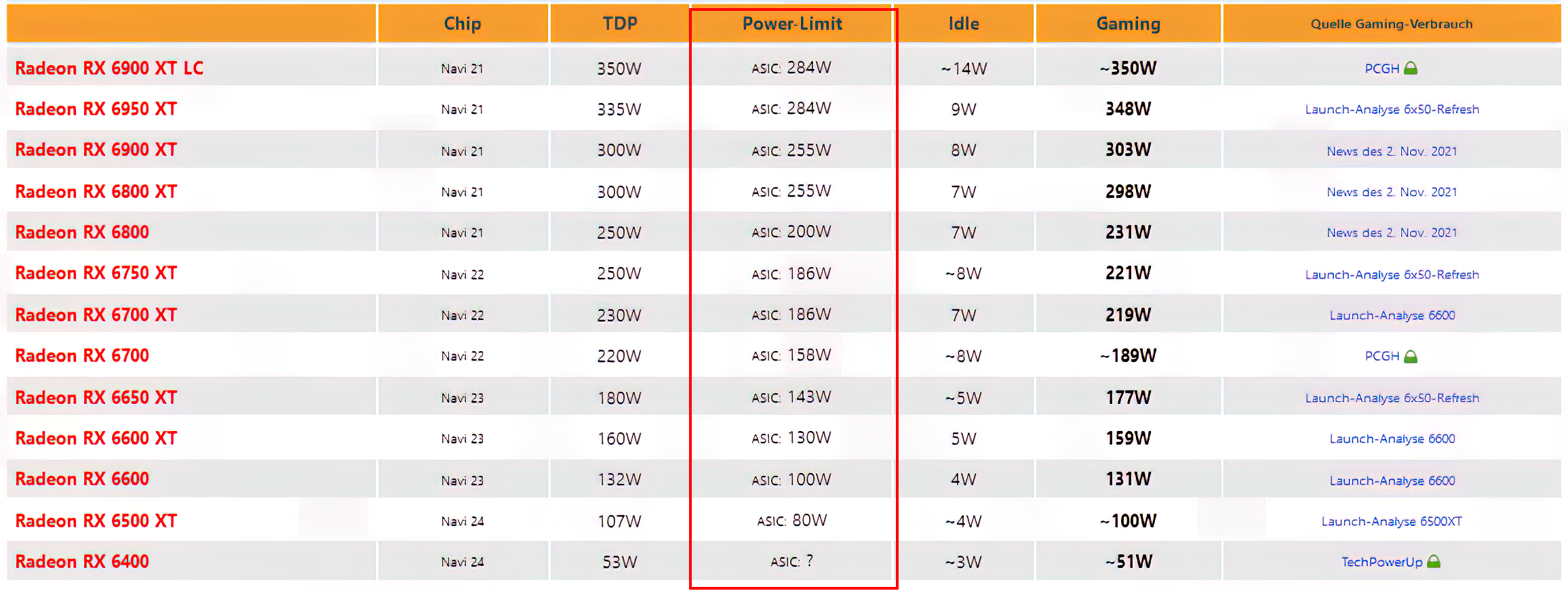

Und da sie immer auf volle Pulle lief hat sie sich im Durchschnitt über 4h laut HW-Info 150W reingezogen.
Da ist die 6800XT wesentlich entspannter, sie ist mit 110W zufrieden.
Will man aber an fps haben was geht säuft sie 250W, Bleifuß eben.

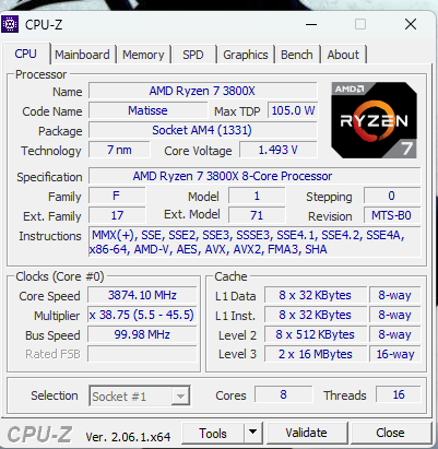

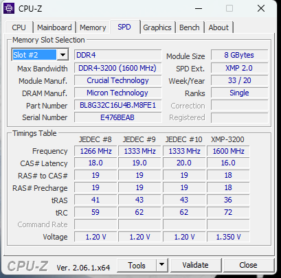

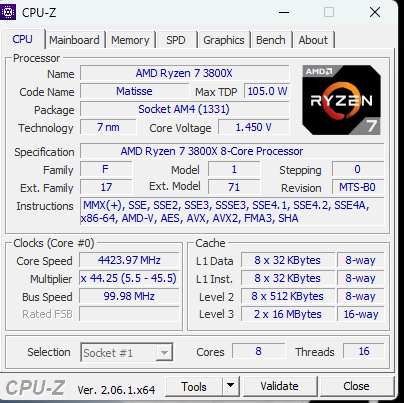

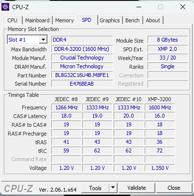

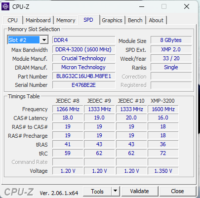

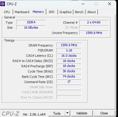

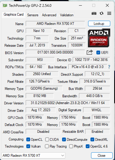

Verak Drezzt schrieb:@BzeaJJ was du noch checken kannst wäre ob dein Ram im Dual-Channel sowie XMP Modus läuft, mit dem Tool CPU-Z, am besten einfach mal hier Screenshots vom Reiter Memory+SPD hochladen, ansonsten auch noch ob bei dir Resizable Bar bzw. SAM: Smart Access Memory im Bios aktiviert ist, sieht man auch direkt im ersten Übersichtsfenster bei CPU-Z unten
würde dir nämlich auch nochmals etwas Mehrleistung bringen, gerade in FullHD und im CPU Limit

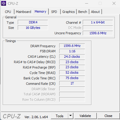

ah ne in GPU-Z steht unten ob Resizable Bar, bzw. SAM: Smart Access Memory bei dir aktiviert ist und dein Ram läuft zwar im XMP aber nicht im Dual-Channel Modus, müsstest die Module dafür in Bank A2+B2 steckenBzeaJJ schrieb:Anbei die Daten, hoffe das hilft uns weiter.
ja genau, wie gesagt in Bank A2+B2 sollte es sein, sprich von der CPU aus gesehen im 2. und 4. Slot, aber auf die Einkerbung des Ram's achten, kann nur in eine Richtung auf dem Board gesteckt werden und an den Seiten entsprechend soweit eindrücken, das man sie einrasten hörtBzeaJJ schrieb:Kann ich den RAM ohne weiteres umstecken, sofern der PC natürlich vom Strom getrennt ist und ich mich geerdet hab?.
Verak Drezzt schrieb:was du noch checken kannst wäre ob dein Ram im Dual-Channel sowie XMP Modus läuft, mit dem Tool CPU-Z, am besten einfach mal hier Screenshots vom Reiter Memory+SPD hochladen, ansonsten auch noch ob bei dir Resizable Bar bzw. SAM: Smart Access Memory im Bios aktiviert ist, sieht man auch direkt im ersten Übersichtsfenster bei CPU-Z unten

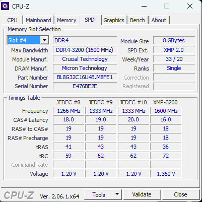

stimmt darauf habe ich gar nicht geachtet, hatte nur auf die 1600MHz geguckt gehabt @BzeaJJ du solltest dann auch mals das XMP Profil deines Ram's laden, der läuft nur mit sehr schlechten CL24 Werten, kann aber CL16,Aeropony schrieb:Speichertimings 50% zu lasch eingestellt
