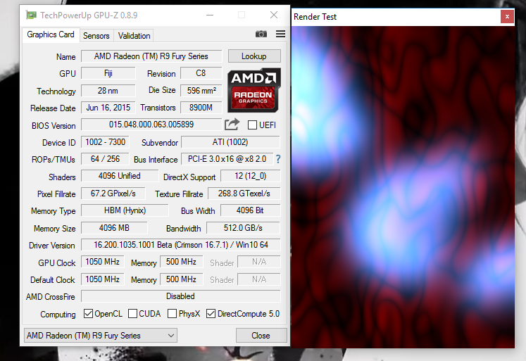

Moin :) Ich hätte da mal ne Frage. Und zwar wird meine Radeon Fury X in einem PCIe 2.0 x16 Slot nur mit x8 angebunden. Das Mainboard ist ein Asus M5A99X, welches sofern nur ein Slot genutzt wird, auch x16 bereitstellen kann. Habt ihr ne Idee, woran es liegen könnte, dass die GPU nicht mit 16 Lanes angebunden wird?
System:
CPU: AMD FX 8350
GPU: AMD Radeon Fury X
Board: Asus M5A990X Evo
RAM: 12 GB
System: Windows 10 64-Bit
Speicher: Crucial 240 GB SSD

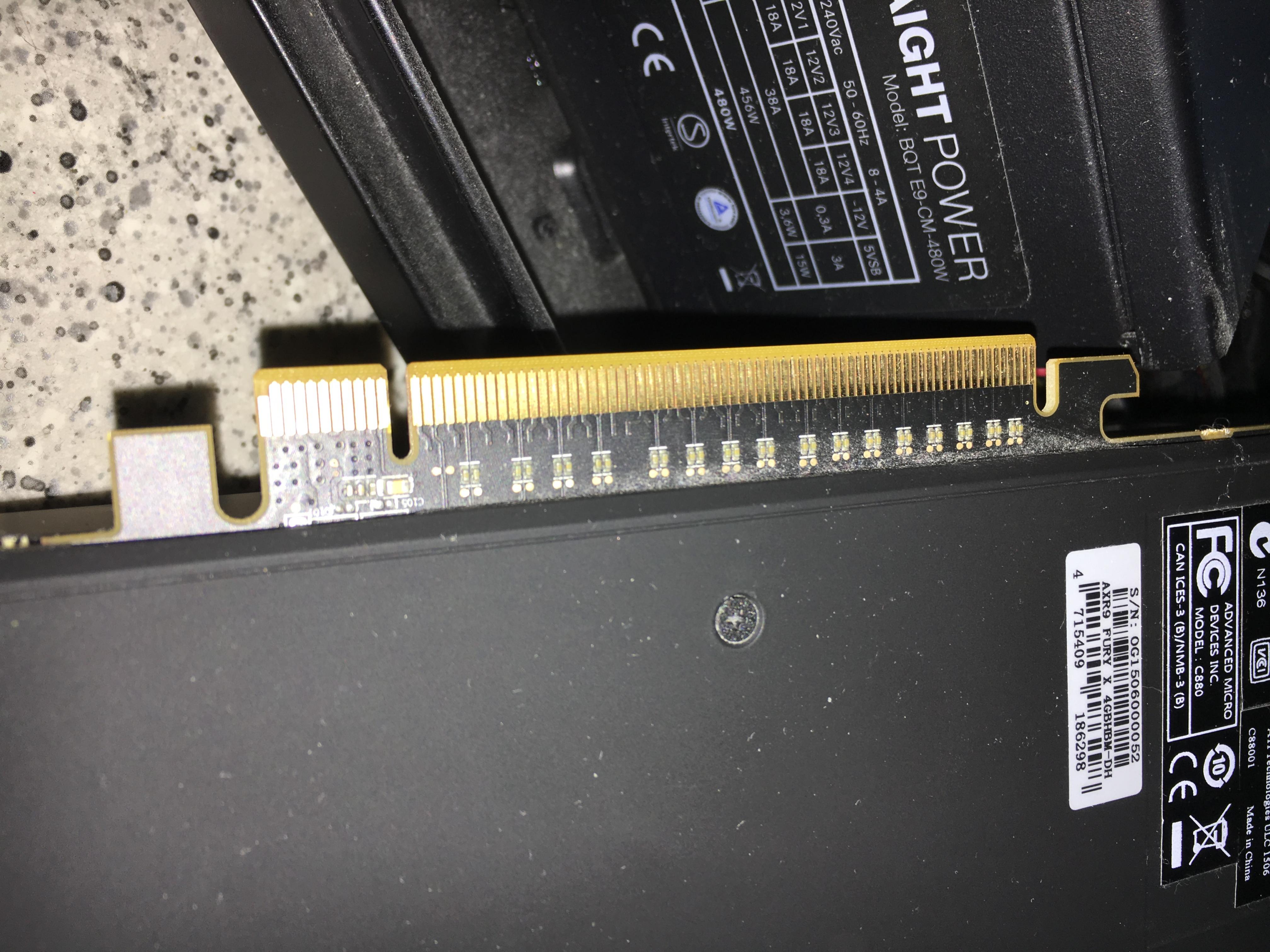

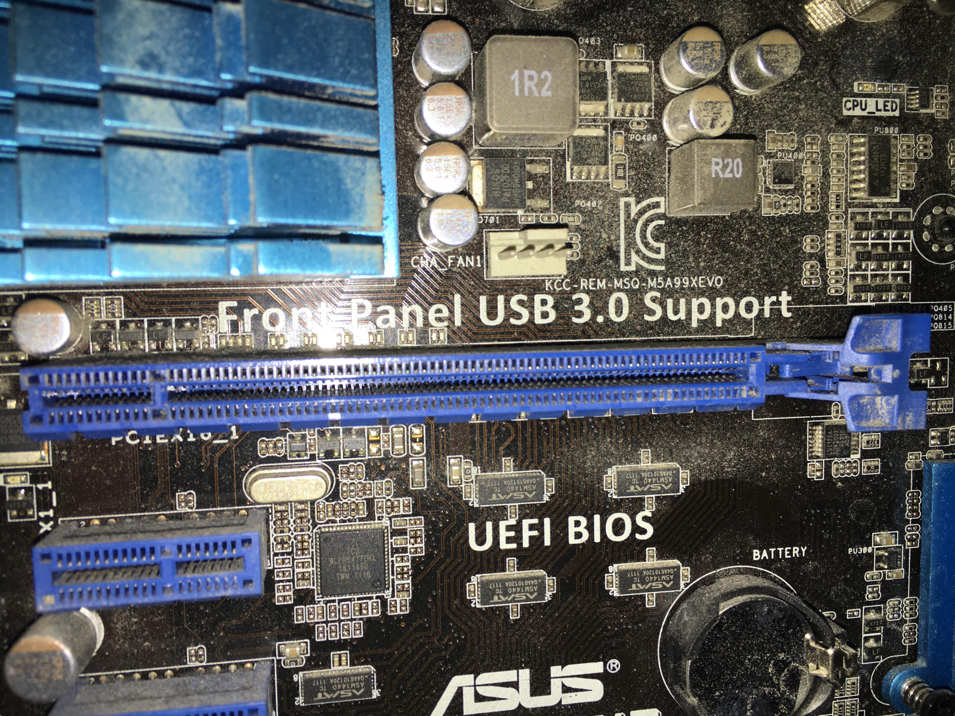

ganz blöd gefragt: die graka steckt aber auch im obersten slot? sonst evtl irgendwelche verschmutzungen im slot/an der graka?
@ dalini: wird dir der screenshot nicht angezeigt?
Nein, das liegt aber vielleicht daran, dass unsere Firewall manche Bilderhoster auf eine Blacklist setzt :freak:

Wegen verschmutzung hatte ich tatsächlich noch gar nicht nachgeschaut. Denke zwar nicht, dass es das ist, werde aber nachher mal nachschauen
Der Screenshot liegt bei imgur. Ich lad den mal nochmal direkt hier hoch^^
scout1337 schrieb:
Mit Sicherheit GPU-Z oder? Schau mal, ob x8 zu x16 wird, wenn die Karte unter Last läuft.
Ich denke auch, dass die Graka durch einen Energiesparmodus die Bandbreite auf x8 reduziert. Am besten ein Spiel starten und nochmal kontrollieren.
Habs ja mit dem Rendertest von GPU-Z selbst auf Last gebracht.
Wenn keine Besserung eintritt, dann würde ich mal Bios & Treiber aktualisieren.
PS: Ich sehe nun auch den Screenshot ;)

Der Test ist 5 Jahre alt und die Fury X setzt ja gerade auf hohe Bandbreite. Dass es bei 2.0 bleiben wird ist mir bewusst. Zudem zeigt der Treiber selbst ja auch einen maximalen Link von x8 an, obwohl die Karte im 16er-Slot steckt.
PCIe-Slot und Stecker sehen soweit normal aus:
