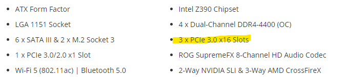

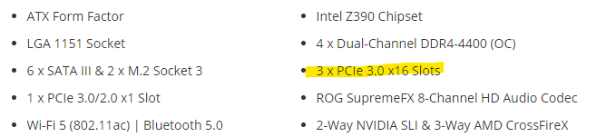

ich war mal so frei und hab nach den mainboard specs gesucht.
MSI Board
Asus Board
@beefy36 Was vollkommen nutzlos ist, weil das nur die mechanische Anbindung ist, sind halt die vollen x16 Slots, mehr sagt das nicht :) Die können und werden trotzdem nur mit x8 angebunden sein, je nachdem was alles angeschlossen ist und das Handbuch dazu sagt.
@beefy36:
was willst du damit sagen? ja, das brett hat drei mechanische x16-slot. davon ist einer elektrisch x16, einer elektrisch x8 (x16/x0 oder x8/x8) und einer elektrisch x4.
