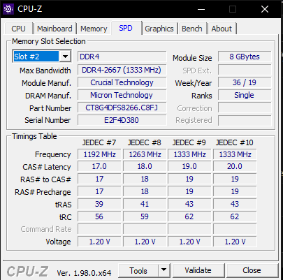

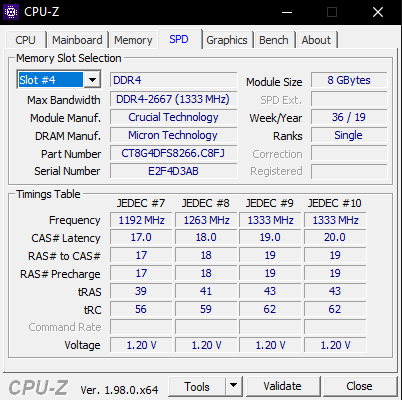

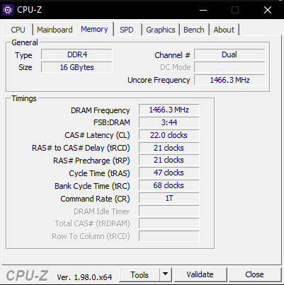

Arbeitsspeicher (RAM): 16GB
welcher genau, wie läuft der? screenshots von CPU-Z, reiter "Memory" und "SPD"?

@Suicidx:
GFE hab ich dafür nie benutzt, aber da sollte man wohl davon ausgehen können dass das keinen unfug anzeigt. obgleich mir die auslastung angesichts der fps zum teil doch etwas niedrig erscheint.
2666 CL19, "übertaktet" auf 2933 CL21. da ist durchaus luft nach oben vorhanden.
jetzt wäre die frage: willst du mehr fps (und wenn ja: was wärst du bereit dafür auszugeben?) oder stört dich nur dass deine graka nicht ausgelastet wird? für letzteres schafft DSR bzw auflösungsskalierung abhilfe.
vllt auch mal testweise das "OC" rausnehmen, CPU wie RAM. den 3800XT auf 4,3GHz festzunageln ist kontraproduktiv.

Deathangel008 schrieb:
@Suicidx:
was meinst du mit luft nach oben auf wie sollte ich denn Ram übertakten
bezüglich der graka würde ich gerne mehr fps erreichen damit ich die 240hz meines monitor ausreizten kann
