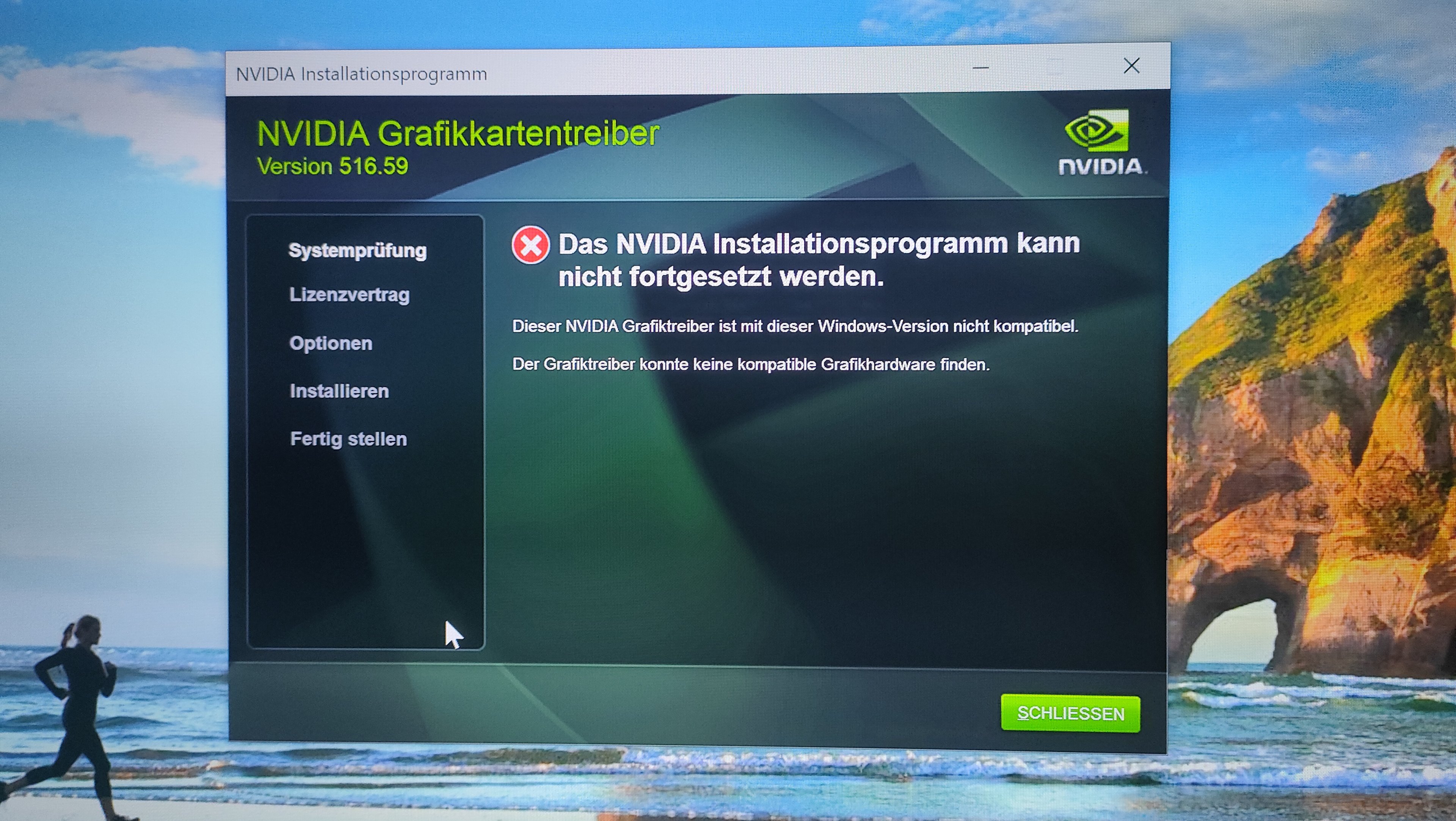

Hab auch Nvidia treiber installieren wollen, wofür ich GeForce experience brauche, was aber nur mit erkannten Nvidia Grafikkarte installiert werden kann.. aber gut im Bios deaktiviere ich das Mal aber die Frage wäre unter welchem Punkt das da läuft ?

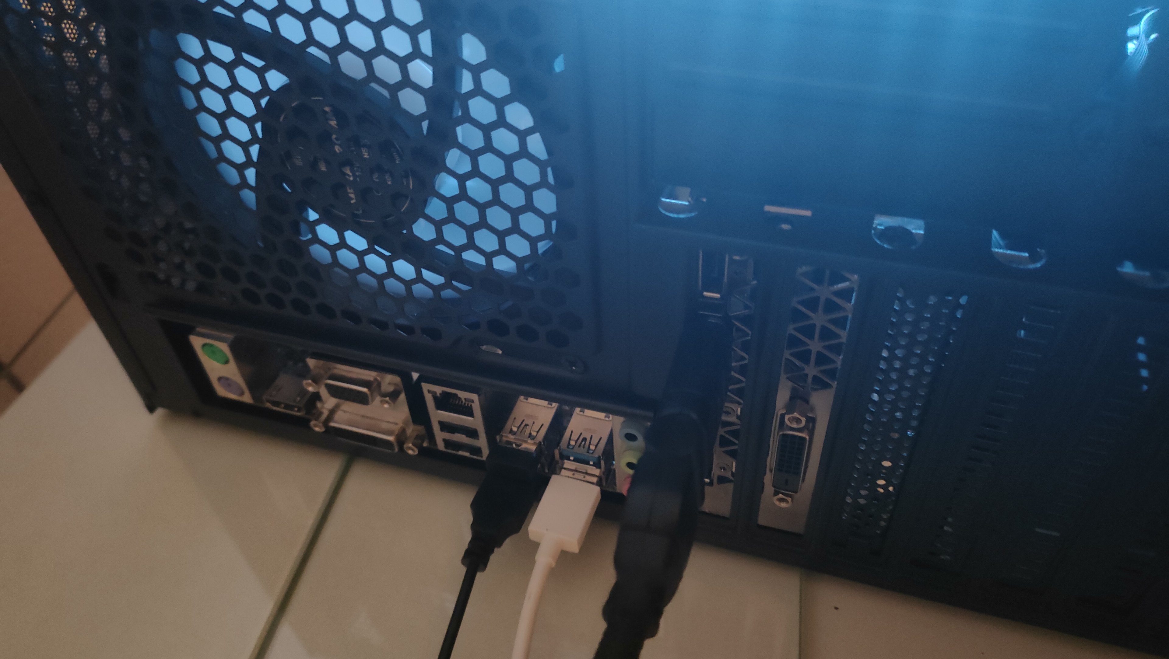

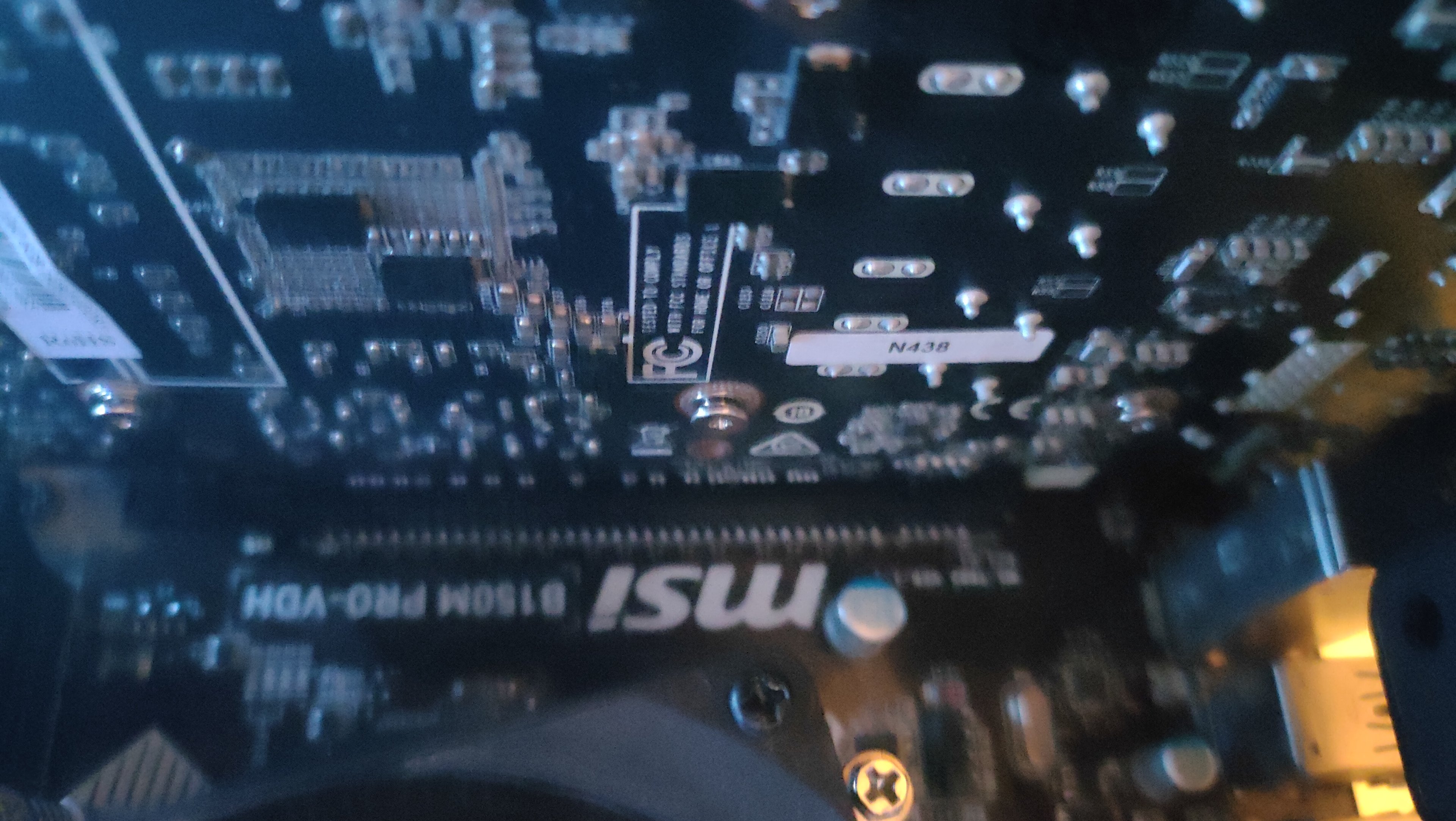

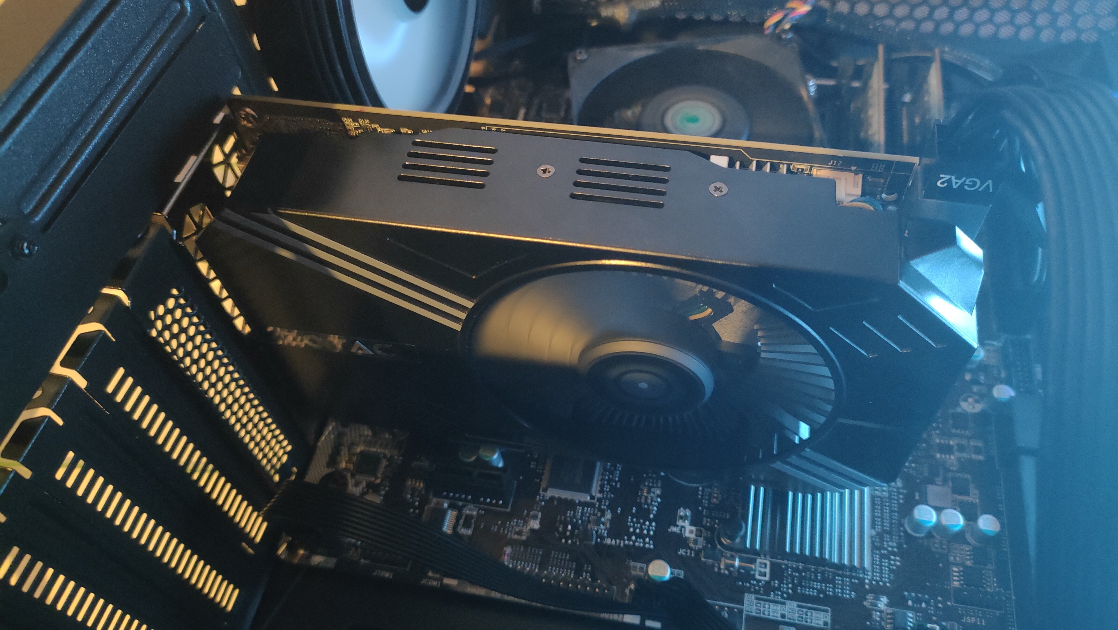

mach mal ein Foto!
schau ob das Ding richtig im Slot sitzt
Hier
Was ist das für ein Monitorkabel? Warum ist der Stecker so lang? Ist das vom Hersteller so gewollt?
Leider sind die Bildchen nicht besonders deutlich.
Nein, braucht man nicht! Den neuesten Treiber erhält man hier im downloadbereich.
Deaktiviert mal die interne GPU der CPU im BIOS, müsste im Mainboardhandbuch stehen.
Ja die Karte wird darüber leider auch nicht erkannt
Welche Windows Version ist denn installiert? 64bit Version, neueste Version? Sollte eigt funzen
Nimm mal ein anderes PCI-E Kabel deines Netzteils. Wenn das nicht funktioniert, Karte ausbauen, zum Kumpel, dort probieren. Wenn dort auch kein Signal kommt, dann ist die Karte in die ewigen Jagdgründe gegangen.
Die Karte wird grundsätzlich nicht als solche erkannt. Dann findet der Nvidia Installer auch keine Hardware!
