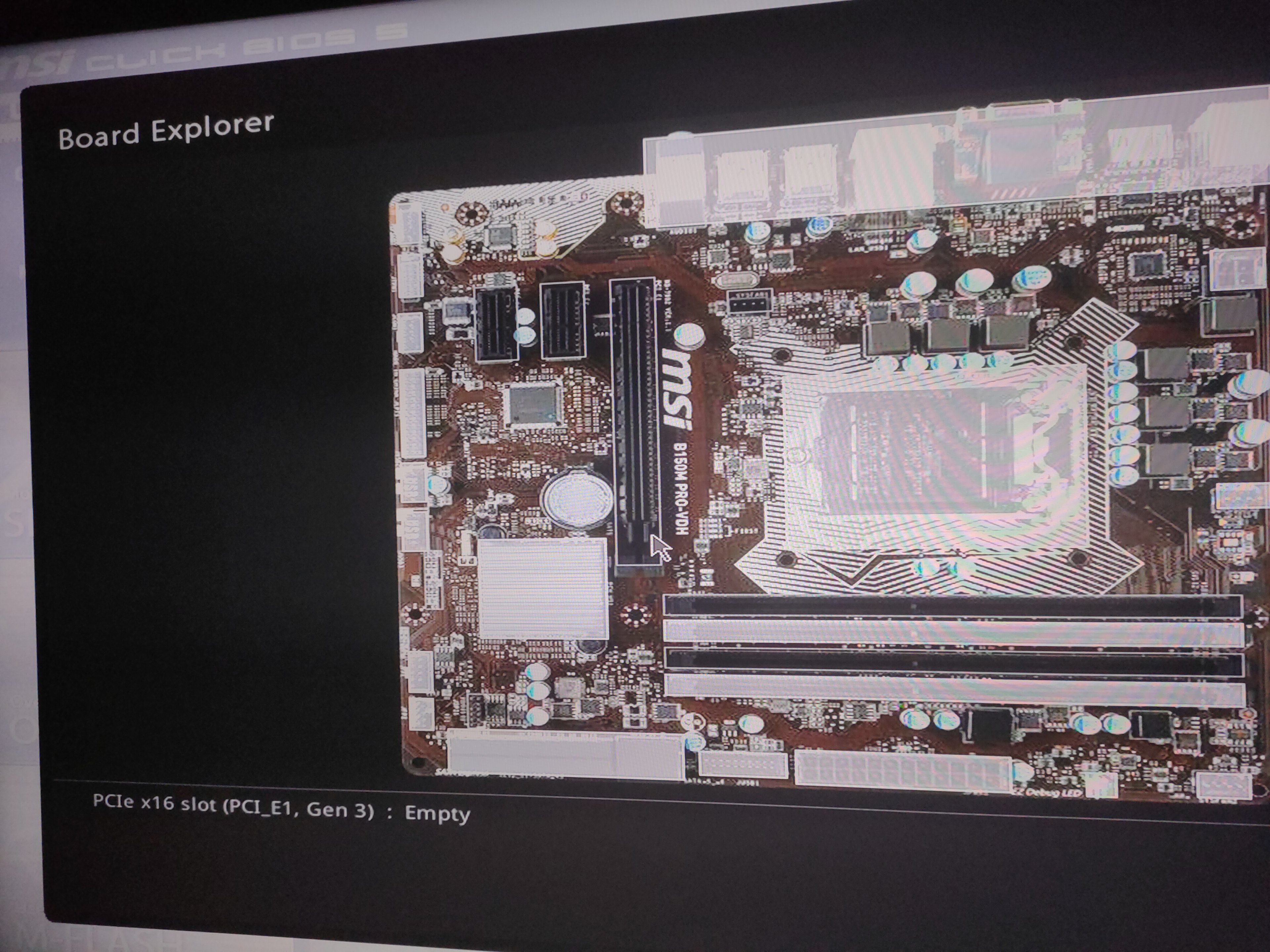

Hab das BIOS als erstes geflasht, dann probiert > ging nicht, habs dann geupdatet usw unter der Verwendung der integrierten Grafik, habe nur einen Kartensteckplatz und anderes PCI Kabel auch verwendet kam nichts bei raus
