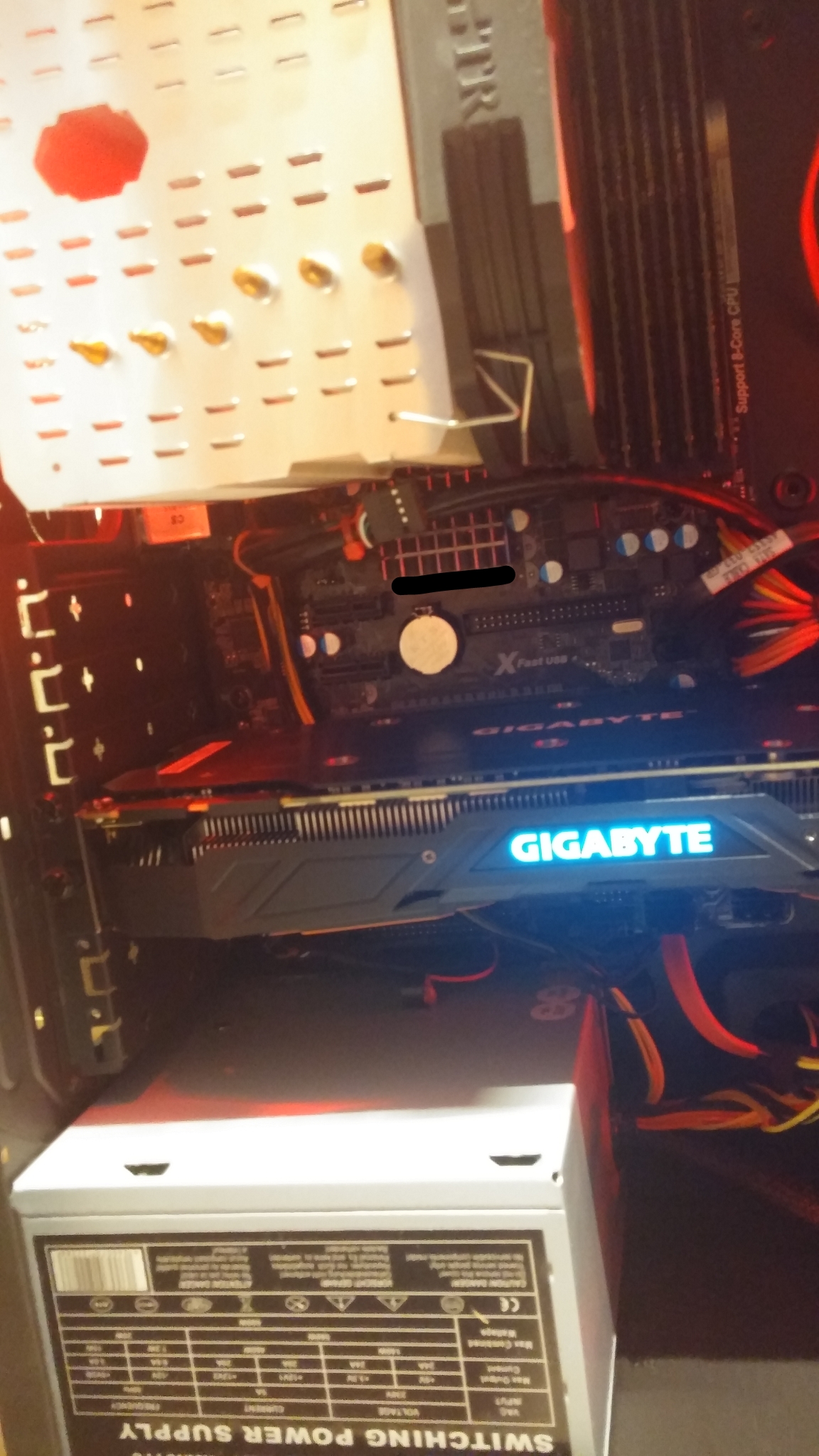

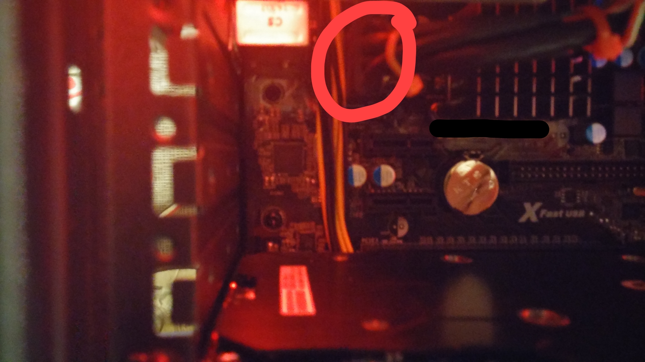

Das ist ja mal eins der richtig aktuellen straightpower Netzteile. Und was ist dieser schwarze Balken.

Milchwagen schrieb:Das ist ja mal eins der richtig aktuellen straightpower Netzteile. Und was ist dieser schwarze Balken.

war das jetzt ironie ? xD (wenn nicht, dann tut es mir leid)

Das mit dem Netzteil war Ironie ja. Hast du ein anderes Netzteil zum testen
Der Stecker sieht aus wie USB Frontpanel oder frontaudio

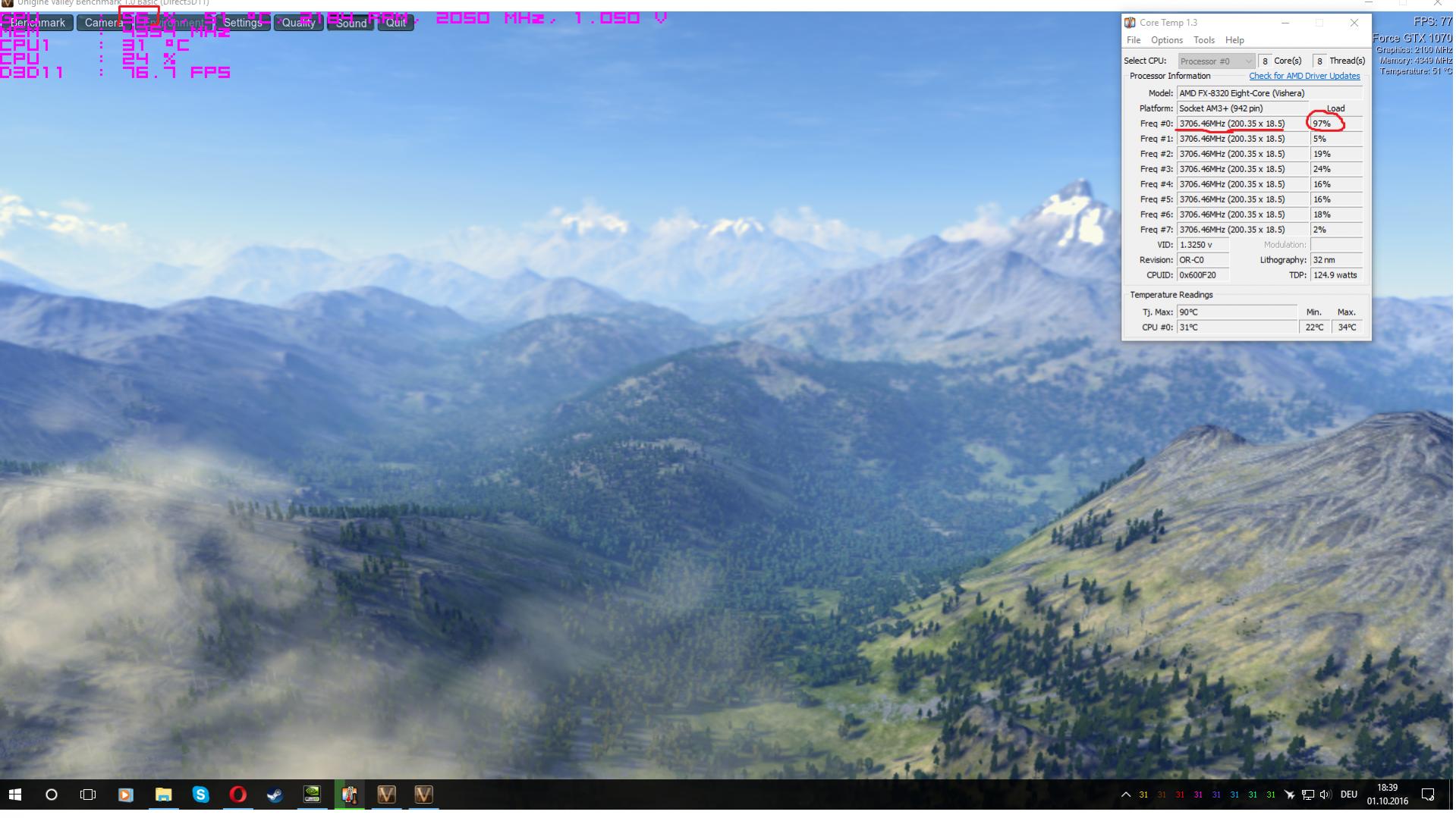

Cpu-Last beim Benchmark... Beim Timespy hat es durchschnittlich abgeschnitten; bei anderen z.b. beim Heaven/Valley Benchmark (muss ich ja selber gucken) kommt es wie immer und damals auf die ca. 92 % Load und wird (wenn ich den Benchmark 2h durchlaufen lasse) maximal 58° Celsius heiß.
meinst du lohnt es sich den PC einmal ohne den Stecker anzuschmeißen (falls er denn laufen wird) oder weißt du jetzt konkret was das genau für einer ist und wozu man ihn braucht?

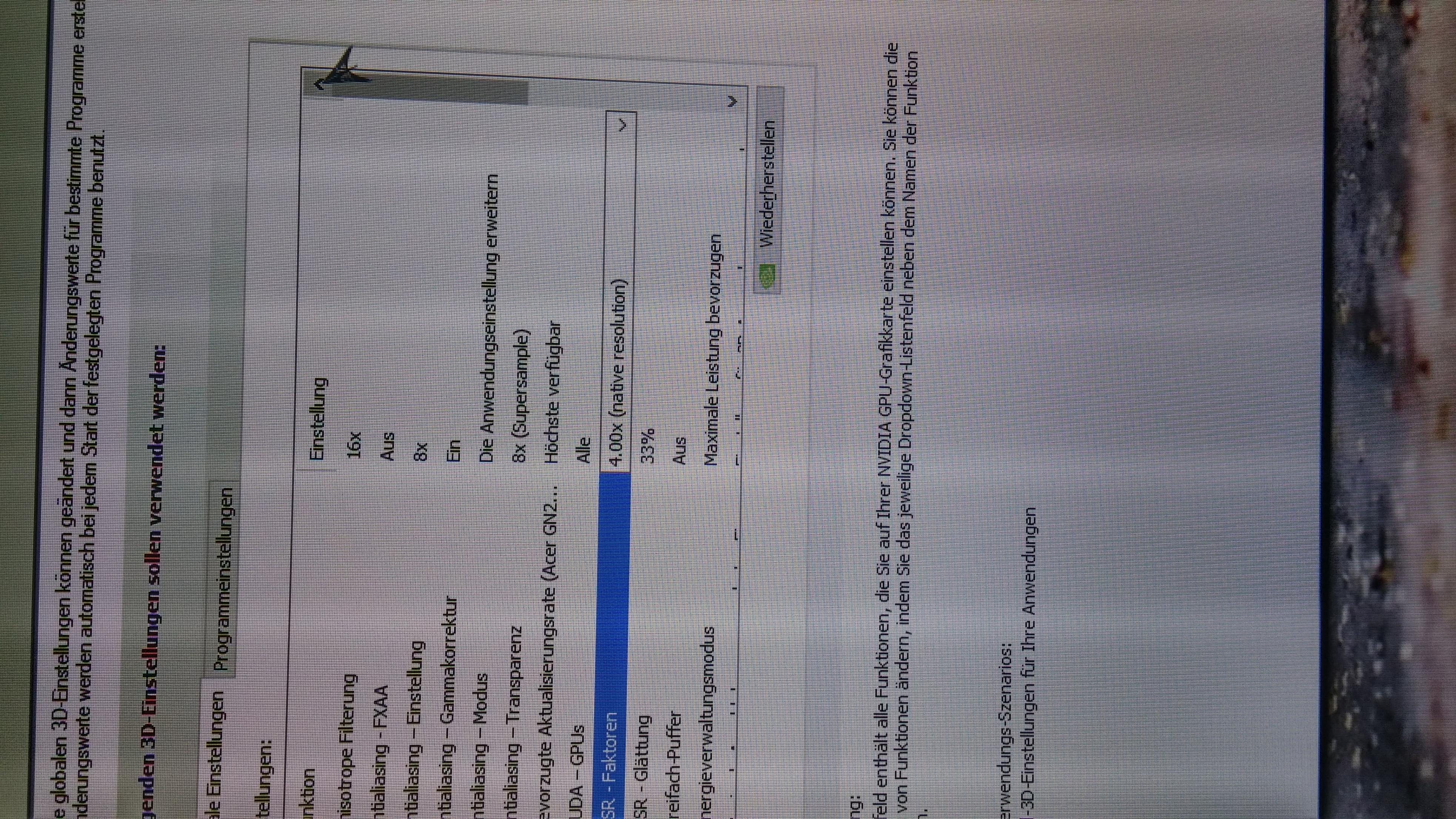

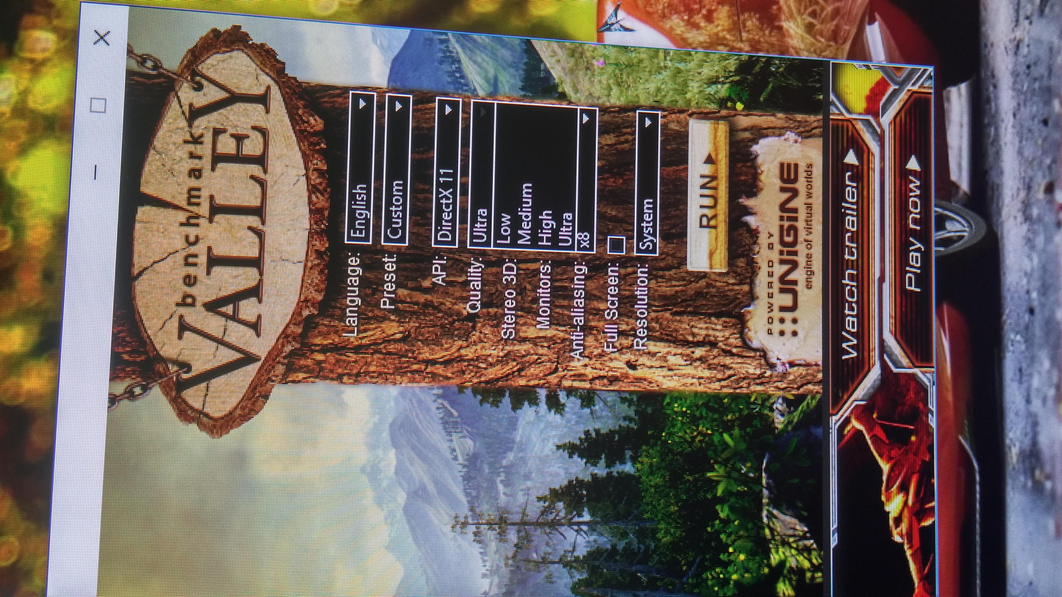

92% cpu last im valley ist ja schon fast cpu limitiert. Kannst du mal vsr einschalten und eine höhere Auflösung "simulieren" dann den Benchmark machen und nochmal die Lastwerte von cpu und gpu Posten?
vsr? meinst du nicht eher DSR (-skalierung) ?

Ja dsr. Ich glaube bei AMD heißt es vsr.

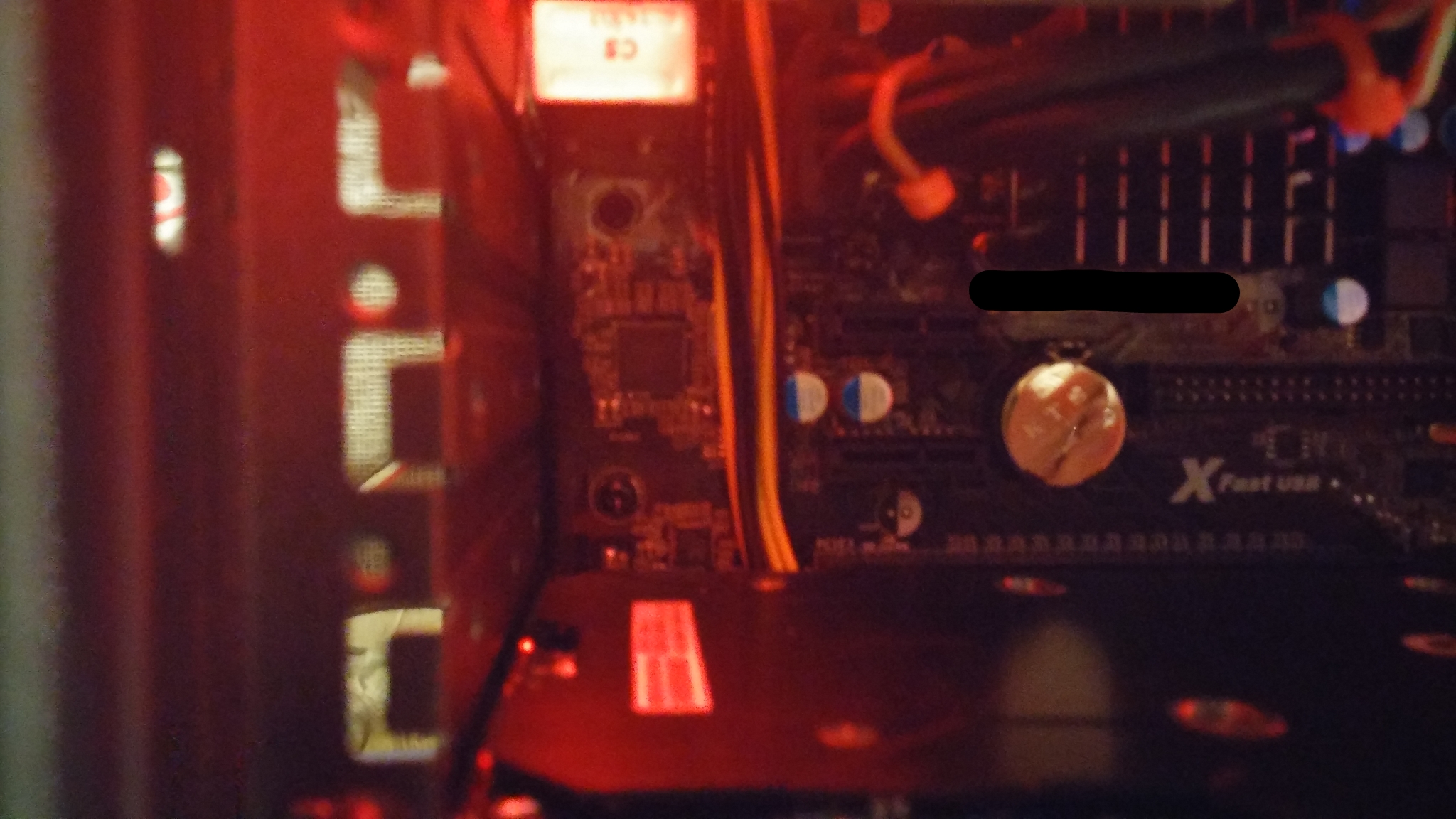

Welche board Revision ist es kenne nämlich kein extreme 3 mit 2 pcie 1x über dem.ersten pcie 16x

*vergessen zu erwähnen: wie man sieht, ist der cpu takt beim benchmark 3,7 Ghz. Im Spiel nach ca. 10 min. boostet er sich auf 4.0 Ghz

980DE3IU3S3... habe mich verschrieben

Also bei dem Board ist es Front USB 3.0. Das Kabel kannst du abstecken aber performance wird das sicherlich nicht bringen.
Valley scheint nur einen Kern zu nutzen. Habe es gerade bei mir getestet. Heißt du bist im CPU Limit und damit wird deine GPU nicht ausgelastet.

Er betreibt dein Front USB 3.0 am Gehäuse.
Milchwagen schrieb:Er betreibt dein Front USB 3.0 am Gehäuse.
ach so hast du es gemeint
liegt es also am älter werdenden Netzteil?

Ich würde eher CPU Limit sagen. Könnte natürlich auch das Netzteil sein. Das ist aber unwahrscheinlich. Da hätte man eher andere Phänomene. Könnte man testen? Kumpel mit nem neueren Netzteil mal fragen?

Einfaches CPU Limit.

Hat sich jetzt doch erledigt. Ich überflog zu schnell. Danke für den Link.
Habe mir mehrere Teile genauer durchgelesen. Alles soweit so gut und nachvollziehbar.
AABER: Warum zur Hölle war damals alles wie geschmiert, aber jetzt ganz plötzlich mit CPU/GPU- Limitierungen???

Anderer Monitor? Hast du Grafikeisntellungen geändert? Desto höher du die GPU Einstellungen wählst desto geringer ist die Möglichkeit einer CPU Limitierung.
