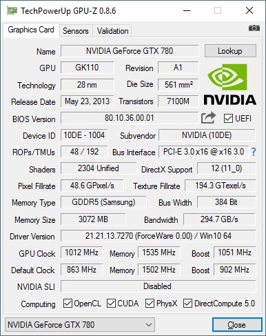

Welche Bandbreite (Bus Interface)zeigt GPU-Z bei Belastung an?
Welcher Score ist das jetzt? Firestrike Extreme oder Timespy?
@ TE:
es wurde nicht nach der speicherbanbdreite, sondern dem bus-interface gefragt. allerdings vermute ich das problem an anderer stelle.
