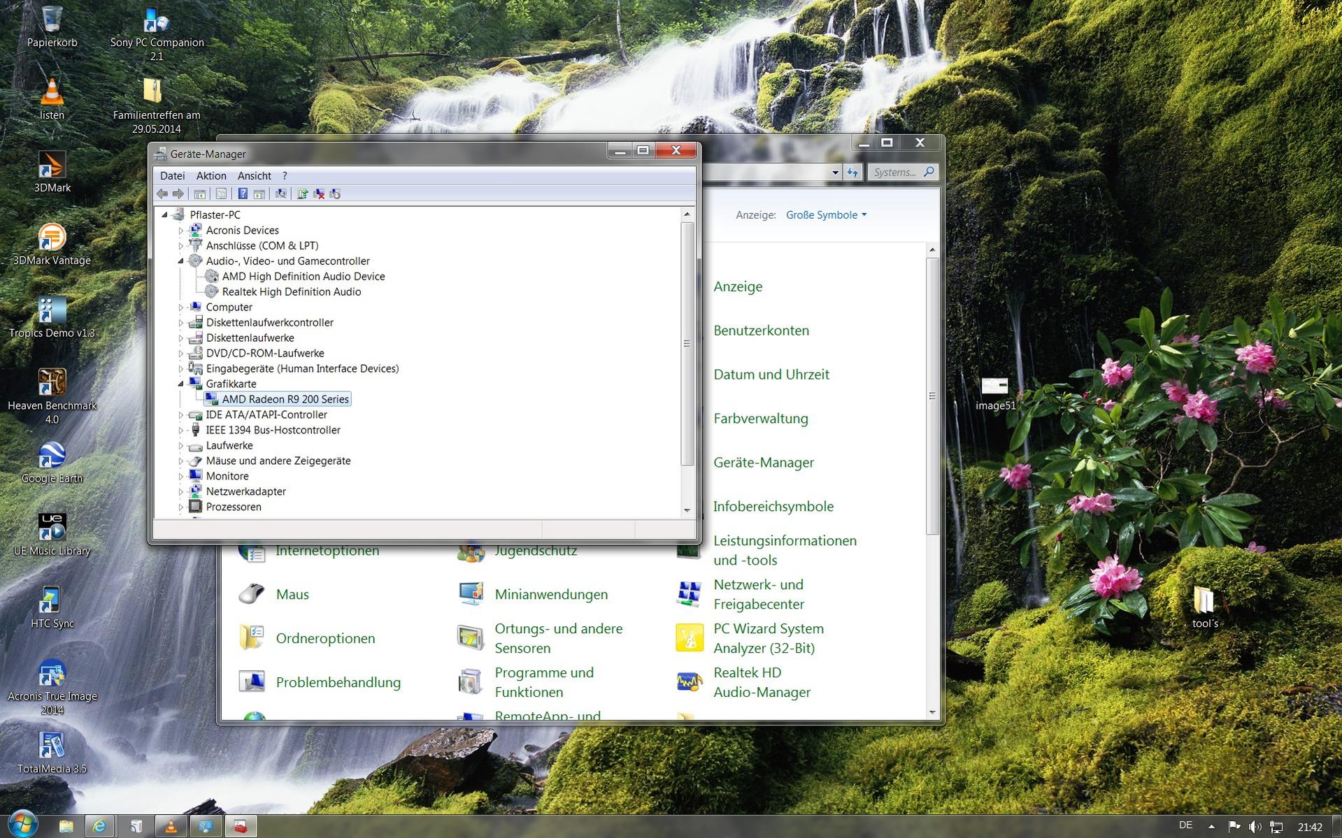

Die Grafikkarte wird schlicht nirgendswo angezeigt , der Gerätemanager gibt nur "Standard VGA Grafikkarte" an , habe auch schon Deinstalliert und neu gestartet , wird immer nur "Standard VGA Grafikkarte" erkannt.

OK , also nun hatte ich den AMD Northbridge Filter Treiber aus dem Gerätemanager heraus deinstalliert und neu installiert , nun scheint es zu klappen mit dem AMD Treiber , hoffe das das dann auch alles funzt.
Werd dann später bescheid geben^^
Wird im Catalyst sowie Gerätemanager jetzt als R9 200 Series angegeben.
Ist eine 7950 PCS Boost.
Ist das richtig?^^
Hab jetzt den Beta Treiber genommen.
