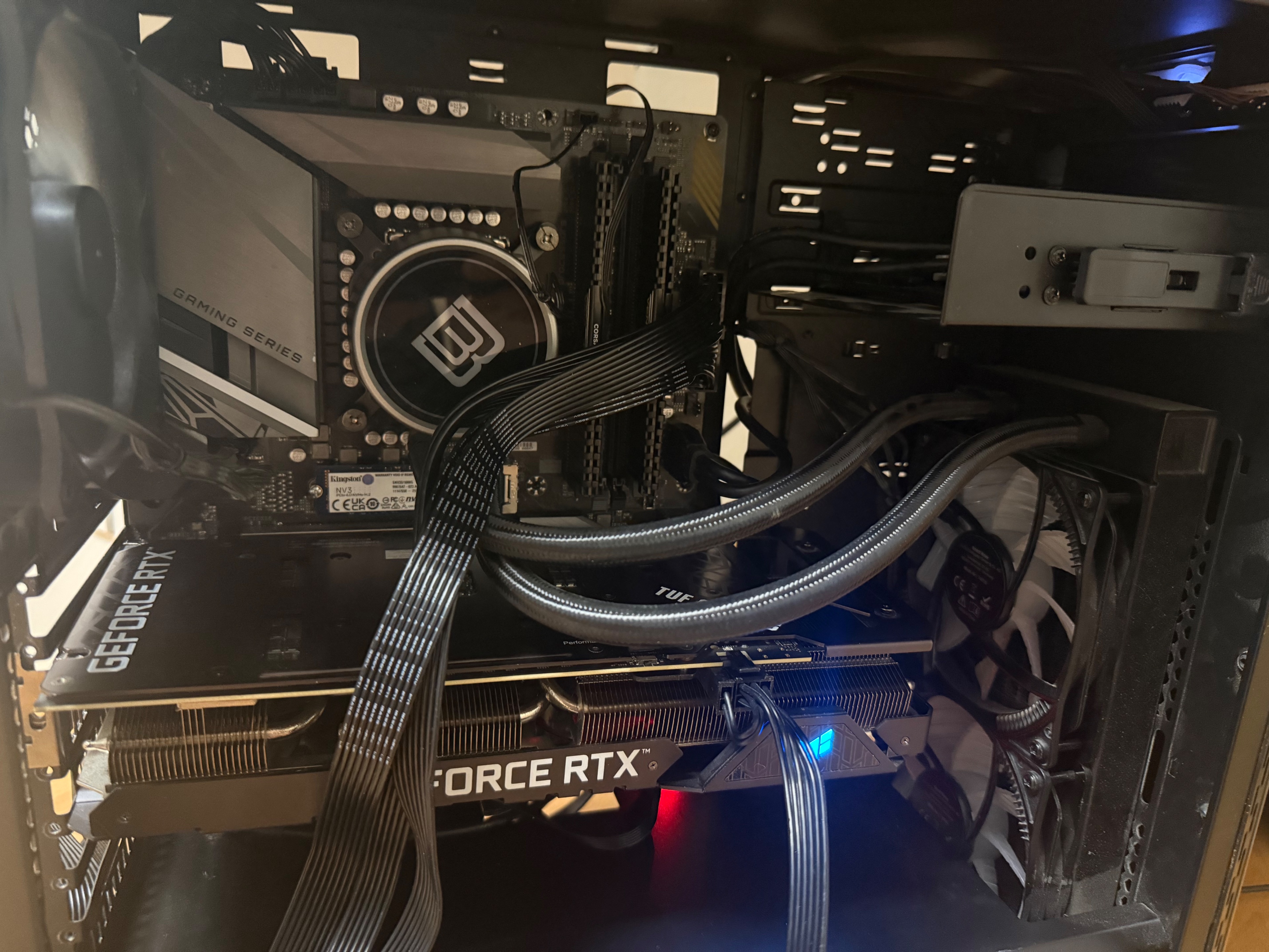

Guten Abend, ich habe das Problem nach mainboard und Netzteil Wechsel das meine GPU nicht mehr erkannt wird und ich kein Signal auf meinem Monitor bekomme.

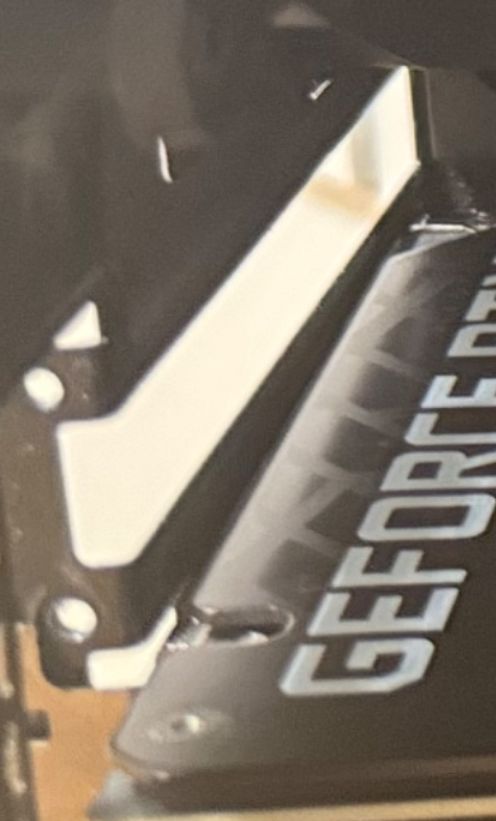

Und dann mal die Montage prüfen. Beispiele:
Reaktionen: UK Monkey und djducky

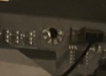

Edit: Die Stecker oben links am Mainboard. Darüber bekommt die CPU Strom. Bitte nochmals überprüfen, ob die richtig stecken.

Behebe erstmal den ganzen Pfusch in der Montage.

Der Spalt zwischen GPU und Gehäuse scheint nach vorne größer zu werden, was auf einen schlechten Sitz hindeutet. Ist die GPU ordentlich eingerastet? Angeschraubt ist sie jedenfalls nicht.
Board ist nicht richtig festgeschraubt, Stromstecker von GPU sieht komisch aus, richtig stutzig macht aber das hier:
Also steckt entweder die Grafikkarte nicht richtig im Slot - oder das Board ist schief eingebaut. Also: Nochmal ran und mal alles richtig einbauen... Dabei müssen dann auch Abstandshalter unter alle Mainboard-Verschraubungen.

eine unabhängige Sache,die du aber nach der Geschichte hier angehen solltest: Die AiO-Pumpe ist höher positioniert als der Radiator. Mittelfristig stirbt dir so die Pumpe. Sieht allerdings auch so aus, als wenn das in dem Gehäuse garnicht anders zu verbauen ist, was es aber nicht besser macht.
