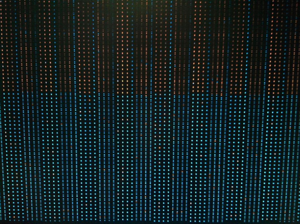

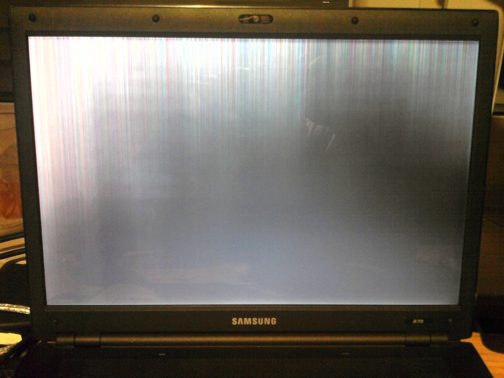

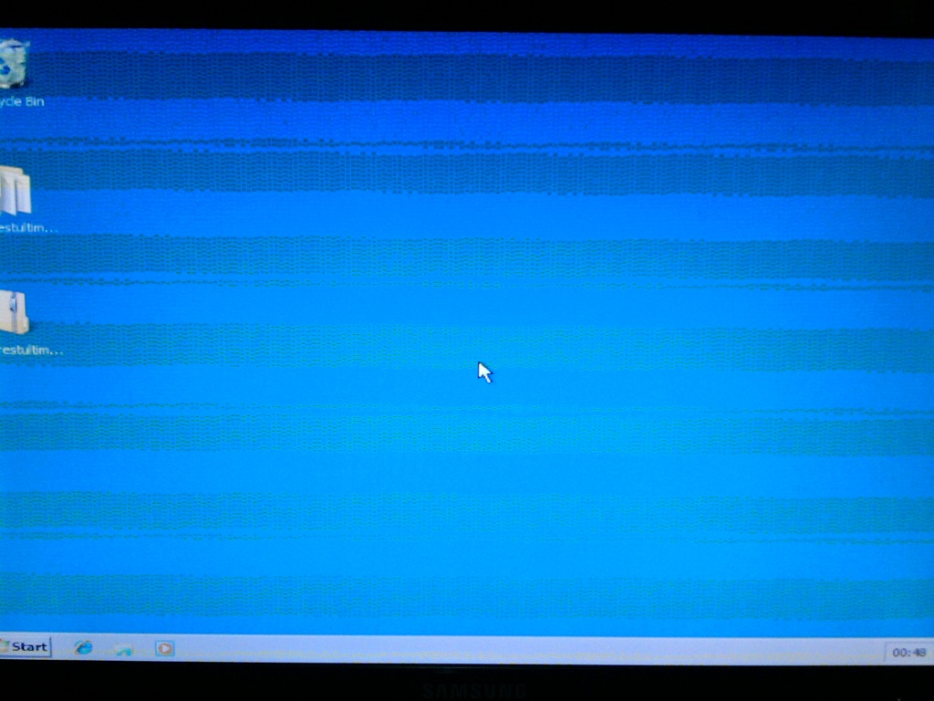

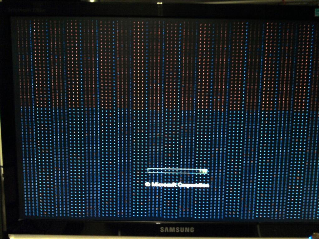

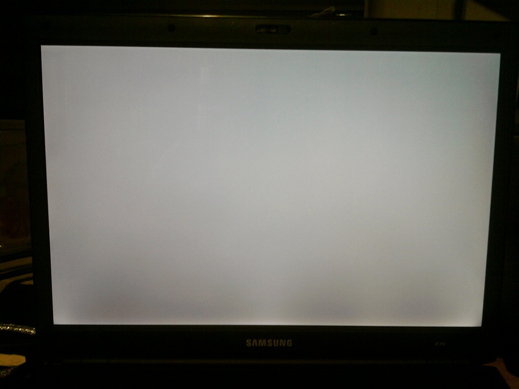

Ich mach's kurz, mein System:
- Laptop Samsung R70 Damaya Core2Duo T7500
- Grafikkarte Nvidia 8600M GS
- Windows 7
- externer Bildschirm per HDMI

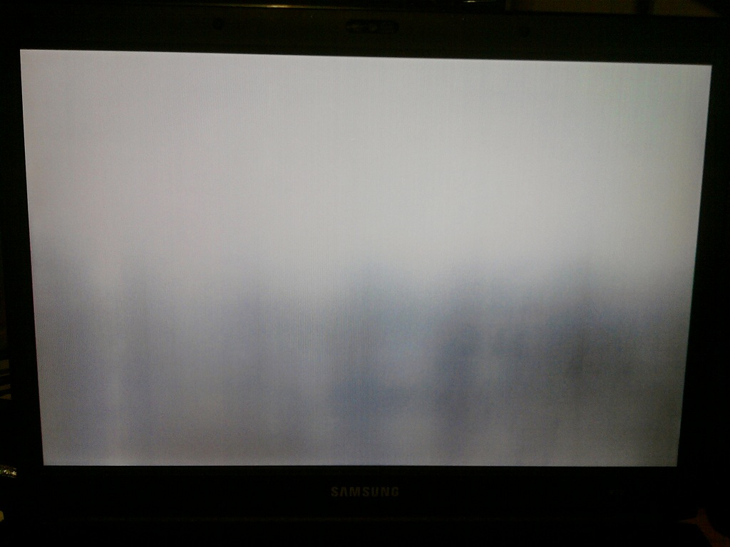

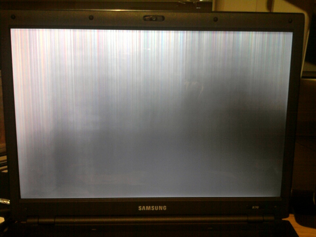

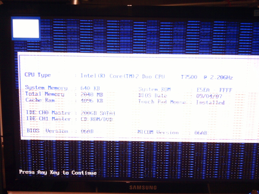

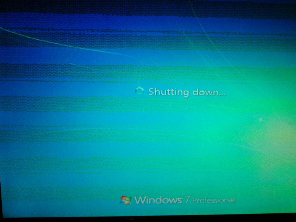

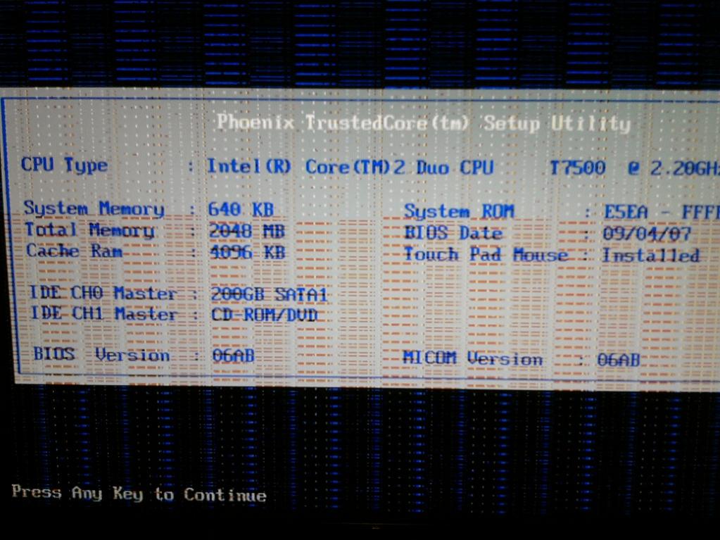

Probleme:
- Treiber lassen sich nicht installieren oder
- (andere) Treiber lassen sich installieren, aber das System startet nicht mehr und muss "resettet" werden (deswegen auch die 800x600er Einstellung)
- Grafikfehler (siehe angehängte Bilder)
- Laptop läuft nur noch über externen Bildschirm
- Umschalten funktioniert nicht, da der Laptop entweder nicht umschaltet, oder wenn doch, dann erscheint nur ein weiß-grauer Bildschirm (siehe angehängte Bilder), der nach einiger Zeit an unterschiedlichen Stellen immer dunkler wird
Ist meine Grafikkarte im A**** oder lässt sich sowas mit Treibern etc beheben?
Die Bilder sind leider nicht sehr gut, aber ich glaube man kann's erkennen...

Sieht nach defektem VRAM aus...
weil Treiber werden im Bios garnicht geladen, also kannste das ausschließen
jap, eindeutig nen hardwareproblem, wie Netherlord schon sagt.
Wann und wo haste das Dingen gekauft?
Würd, so weit möglich oder über nen ext. Monitor alle wichtigen Daten sichern und dann das Dingen einschicken. Wird doch noch Garantie oder Gewährleistung drauf sein, oder?
Den Laptop musst du definitiv einschicken, das kann nicht einmal an Windows 7 oder an einem anderen Treiber liegen, da wird höchstwahrscheinlich die 8600M GS kaputt sein!;)
Wenn der keine Garantie mehr hat, kommste wohl nicht unter 150-200€ weg (grob geschätzt).
MfG M.R.
Ja, da ist die Grafikkarte im Eimer. Sieht das Bild mit dem externen Bildschirm auch so aus, oder nicht!
Mit 200 EUR musst Du rechnen, sofern du keine Garantie hast, da hat M.R. Recht!
Welchen Treiber hast du versucht zu installieren?
also eindeutiger gehts dann nicht mehr!
du hast massife schlieren auf den bild!
spricht für vram defekt und ist unreparable!
aber du hast glück - die graka wäre auch in 1a zustand nix mehr wert :D
aber bei lappys knallt das immer rein ;)
er muss noch garantie haben, das notebook gibts noch keine 2 jahre zu kaufen. für mich klingt das nach dem berüchtigten nvidia-lötzinn, das bei zu hohen temperaturen die lötstellen hat "kalt" werden lassen ;)
graka auswechseln lassen bringts definitiv! sichern solltest du machen, reicht aber sicher auch so mit flackern, das nb muss ja nur im netzwerk erreichbar sein
der gute alte Hitzetot xD ist mir am Wochenende mit meiner 8800 GTX passiert :)
da hilft nur Einschicken :(
vram defekt.
hilft nur noch einschicken. wenn du keine garantie mehr hast, würde ich mir je nach reparaturkosten überlegen, ob man sich nicht ein neuer anschaft...
greez
