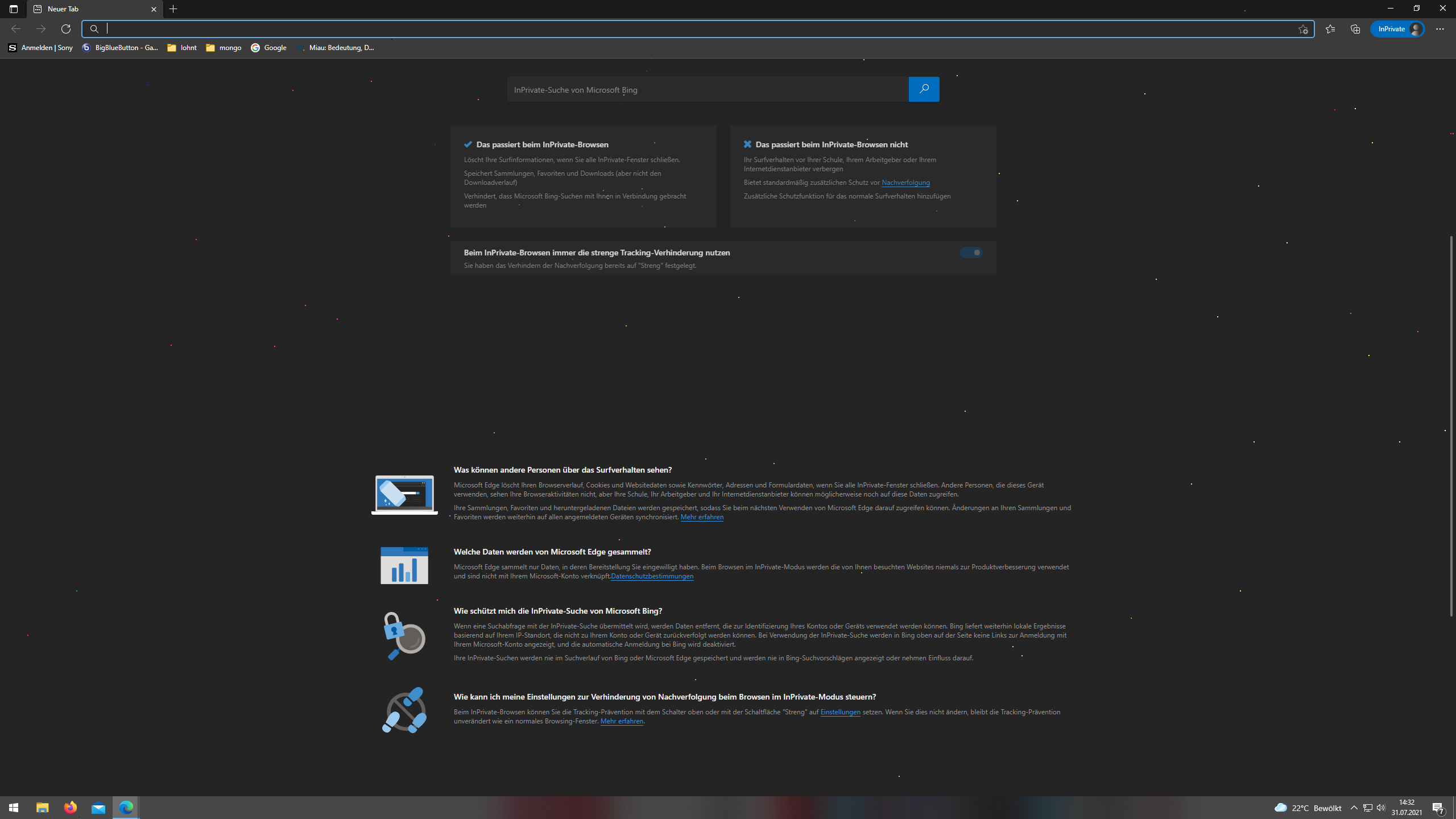

Hier sieht man z.B weiße Punkte. Sobald ich schneller hoch und runter scrolle vermehreren sich diese. Wenn ich dann wieder ganz langsam scrolle, werden diese wieder weniger aber sind trotzdem noch da. Auch bei Videos gucken oder bei Videospielen sind genannte Punkte da.
