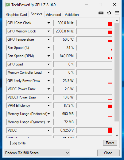

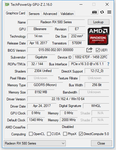

Beim Furmark hat die Grafikkarte bis zu 180w gezogen und 125 fps
Hier ein screenshot von GPU-Z
Ich könnte mir vorstellen, dass er den von Windows automatisch installierten Treiber verwendet :D
Das ist etwas was ich an Windows 10 hasse, dieses ungefragte Installieren von Grafiktreibern im Hintergrund. Deswegen trenne ich die Internetverbindung nachdem ich den alten deinstalliert have und den PC neustarte.
Dass in GPU-Z GPU Clock und Memory 0 angezeigt wird, ist auf jeden Fall nicht richtig.
Und wenn man von Nvidia auf AMD wechselt empfiehlt es sich generell Windows neu aufzusetzen oder zumindest den Nvidia Treiber im abgesicherten Modus per DDU zu deinstallieren.
Erster Schritt. Den momentan installierten Grafikkartentreiber deinstallieren (den Geforce und den Radeon Treiber!!!). Dann einen Aktuellen WHQL Treiber für die Radeon installieren. Das müsste der 18.10.2 sein.
Danach nochmals testen. Falls das Ergebnis immernoch nicht passt kannst du schauen, welches Bios der Grafikkarte aktiv ist. Habe von RX580 Karten gehört, die ein Mining Bios aktiv hatten. Um das Bios umzustellen muss an der Grafikkarte der Bios Switch umgelegt werden.
Eine weitere Möglichkeit ist es, dass die Grafikkarte nicht passend im PCIe Slot sitzt oder nicht alle Stromkabel an die Grafikkarte angeschlossen sind. Sind hier an der Grafikkarte noch Steckmöglichkeiten vorhanden die noch frei sind?
Wenn du das alles getestet hast können wir noch weiter sehen. Viel Glück und dann viel Spass.
