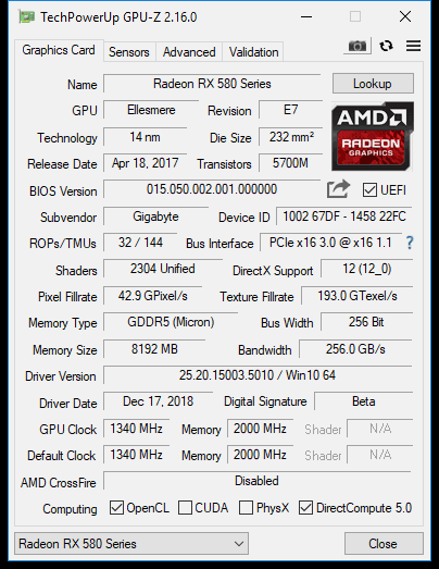

Den ersten Schritt habe ich schon gemacht

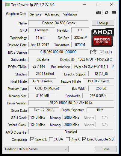

Erster Schritt gemacht:

Erster Schritt:
Stromverbrauch liegt unter Last bei GTA V 80- 125w, also keine großen Veränderung. Bei der Leistung sieht man ebenfalls keinen Unterschied.
Auslastung immernoch die selbe, wie angegeben.
Bin mittlerweile irgendwie am verzeifeln.

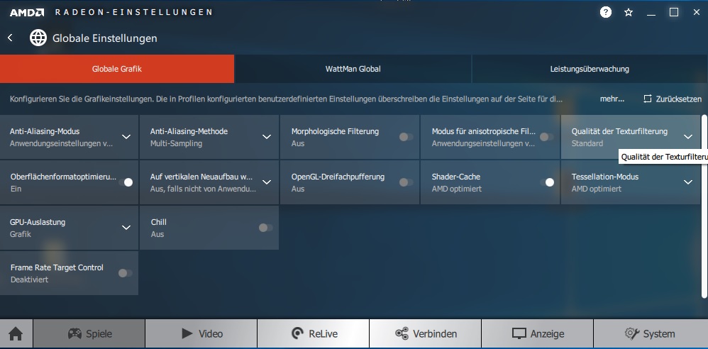

Dein Vorgehen macht überhaupt keinen Sinn - du möchtest die Funktion der Karte überprüfen, betreibst sie aber außerhalb der Spezifikation. Stelle doch erstmal die Karte wieder auf die Ausgangseinstellungen zurück...
Sieht das Panel bei dir genauso aus? Ist GPU Auslastung auf Grafik gestellt? Chill aus?
Deine Karte läuft nicht richtig, und du Overclockst. So geht man nicht vor.
Habe sie vorhin übertaktet. Sonst würde sie unter Vollast bei 1340 mhz takten.
Gaugaumera schrieb:
