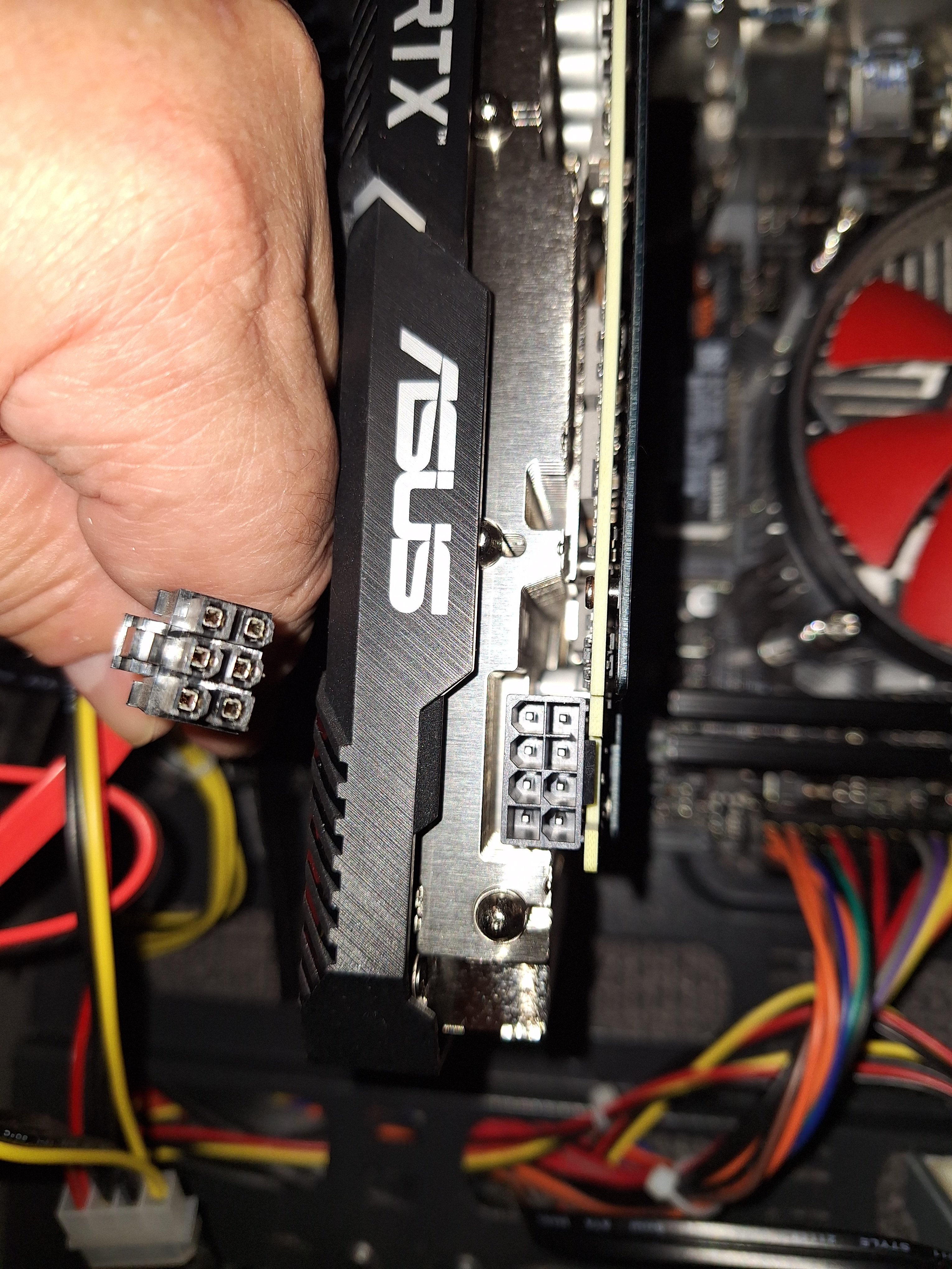

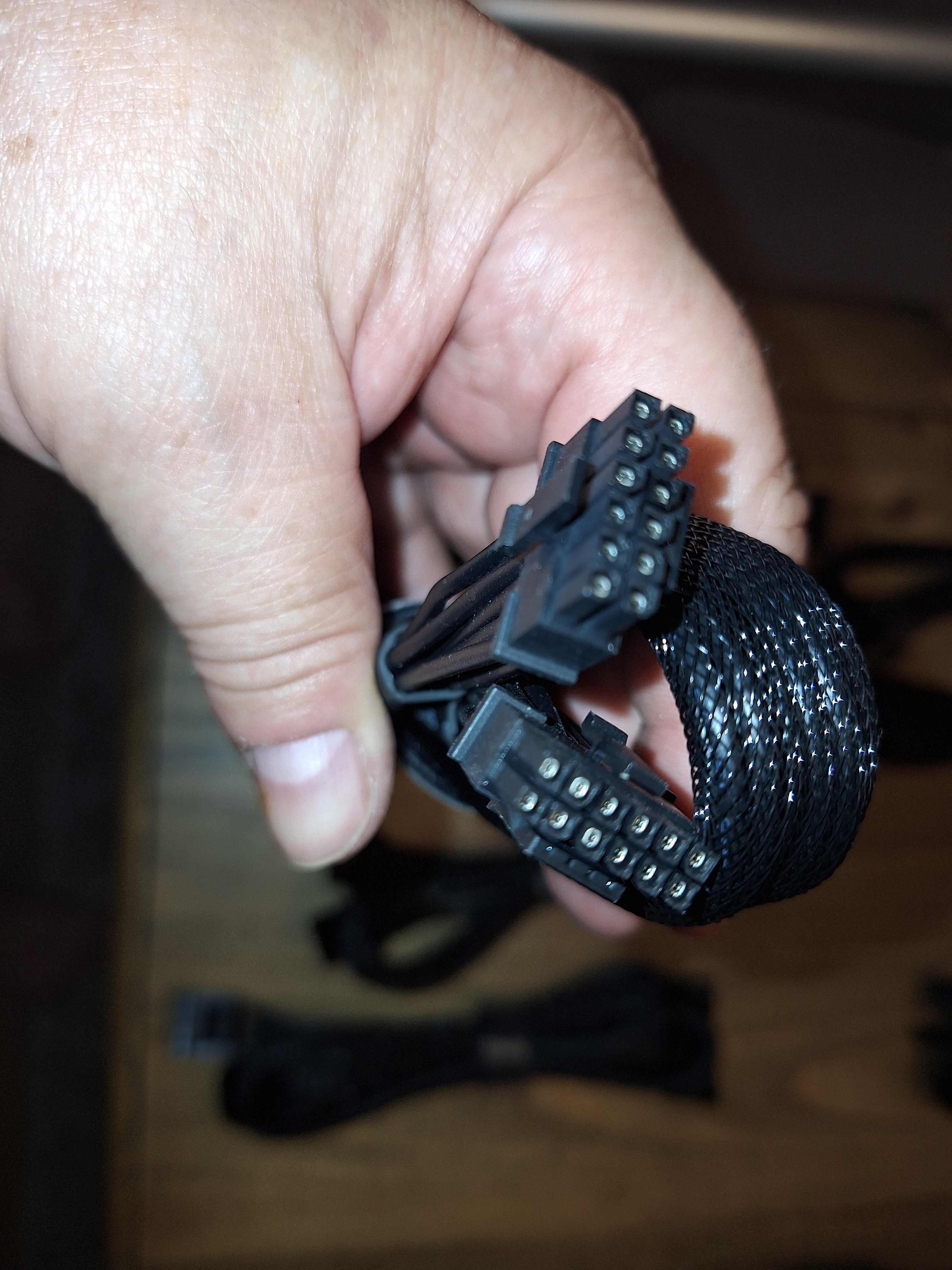

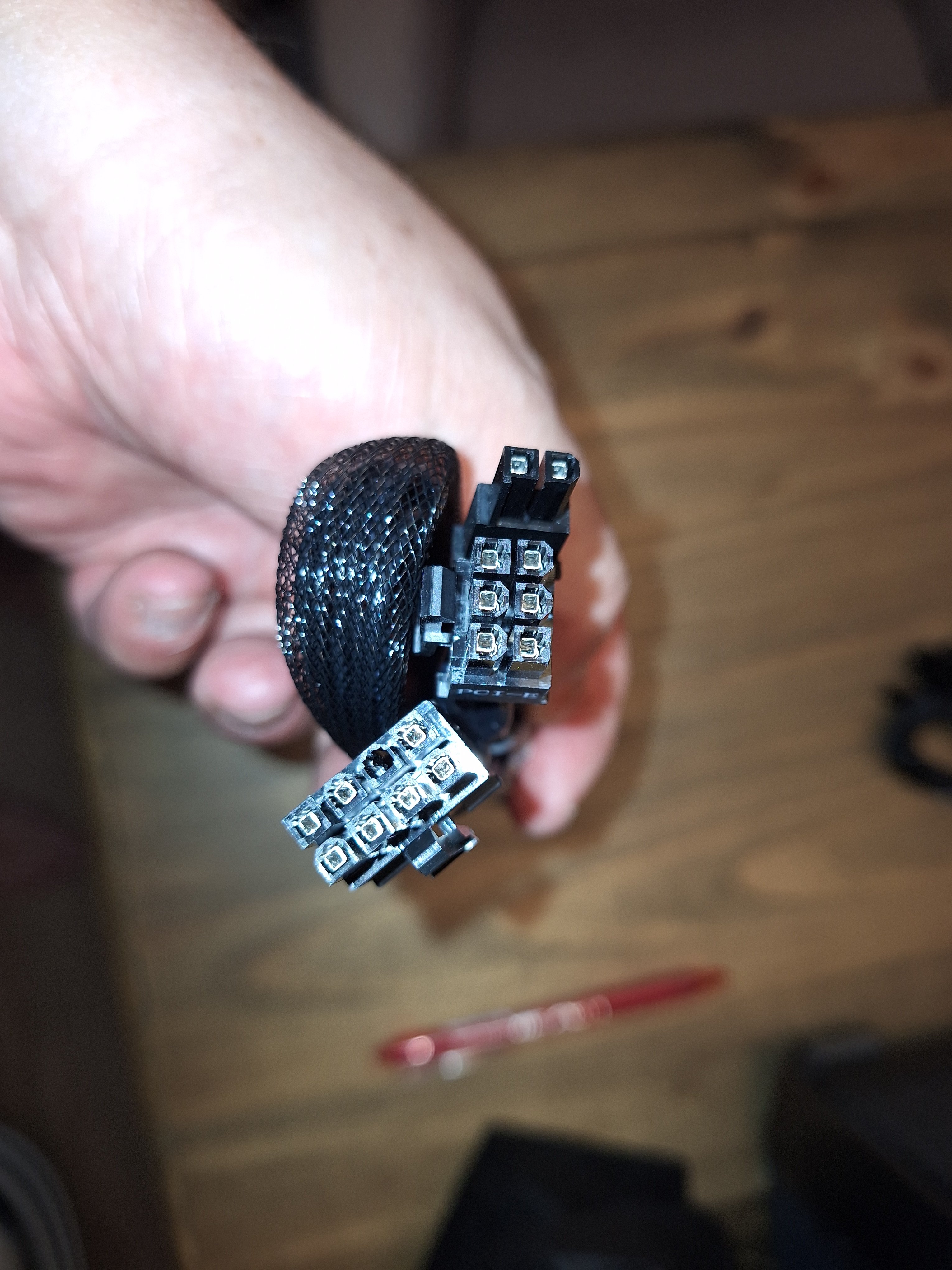

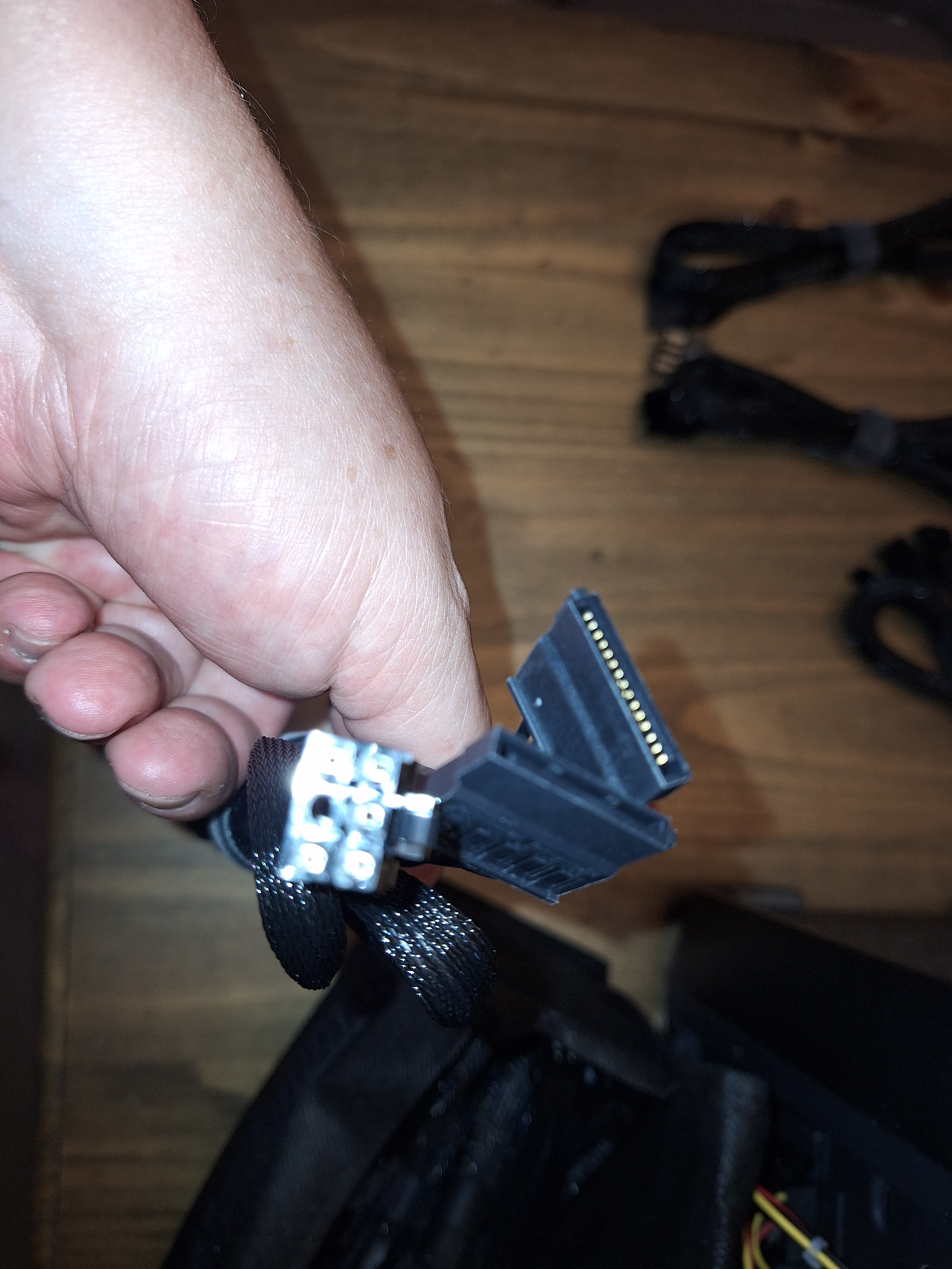

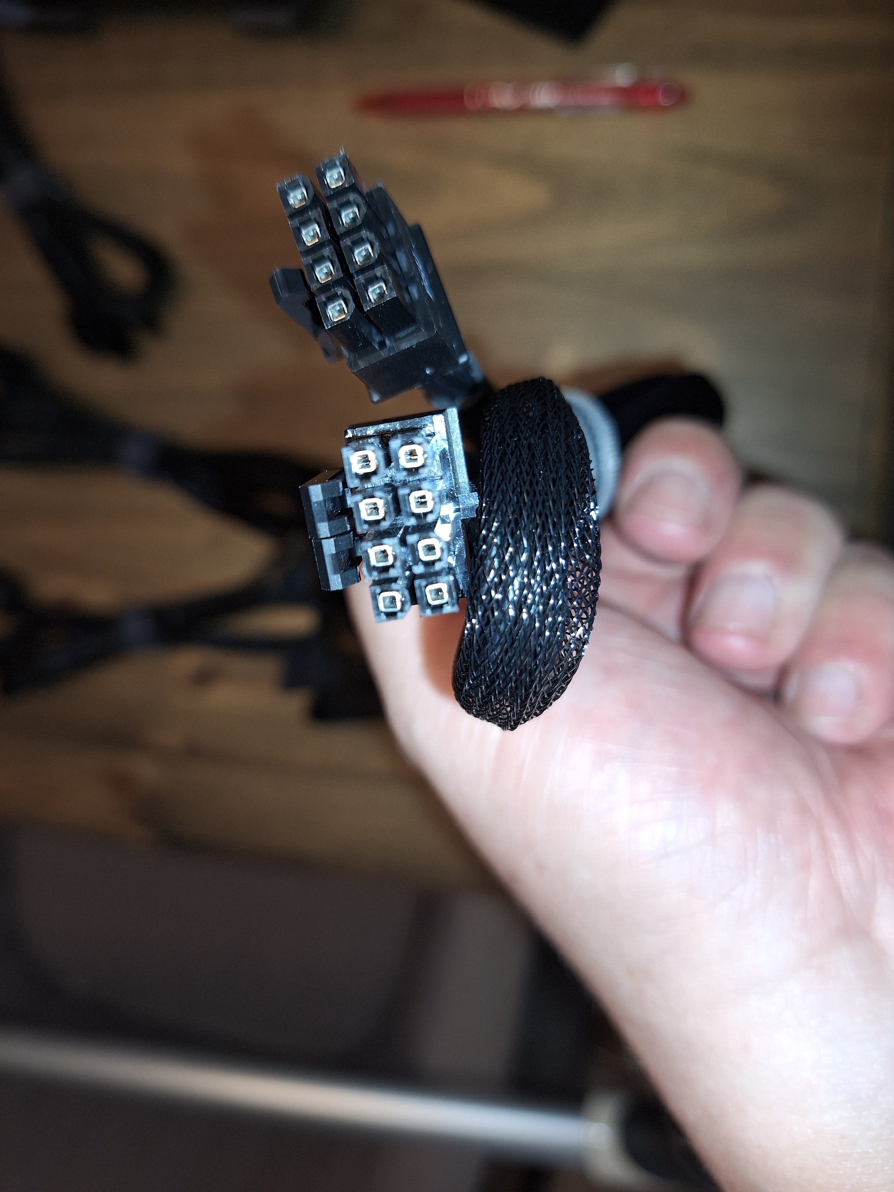

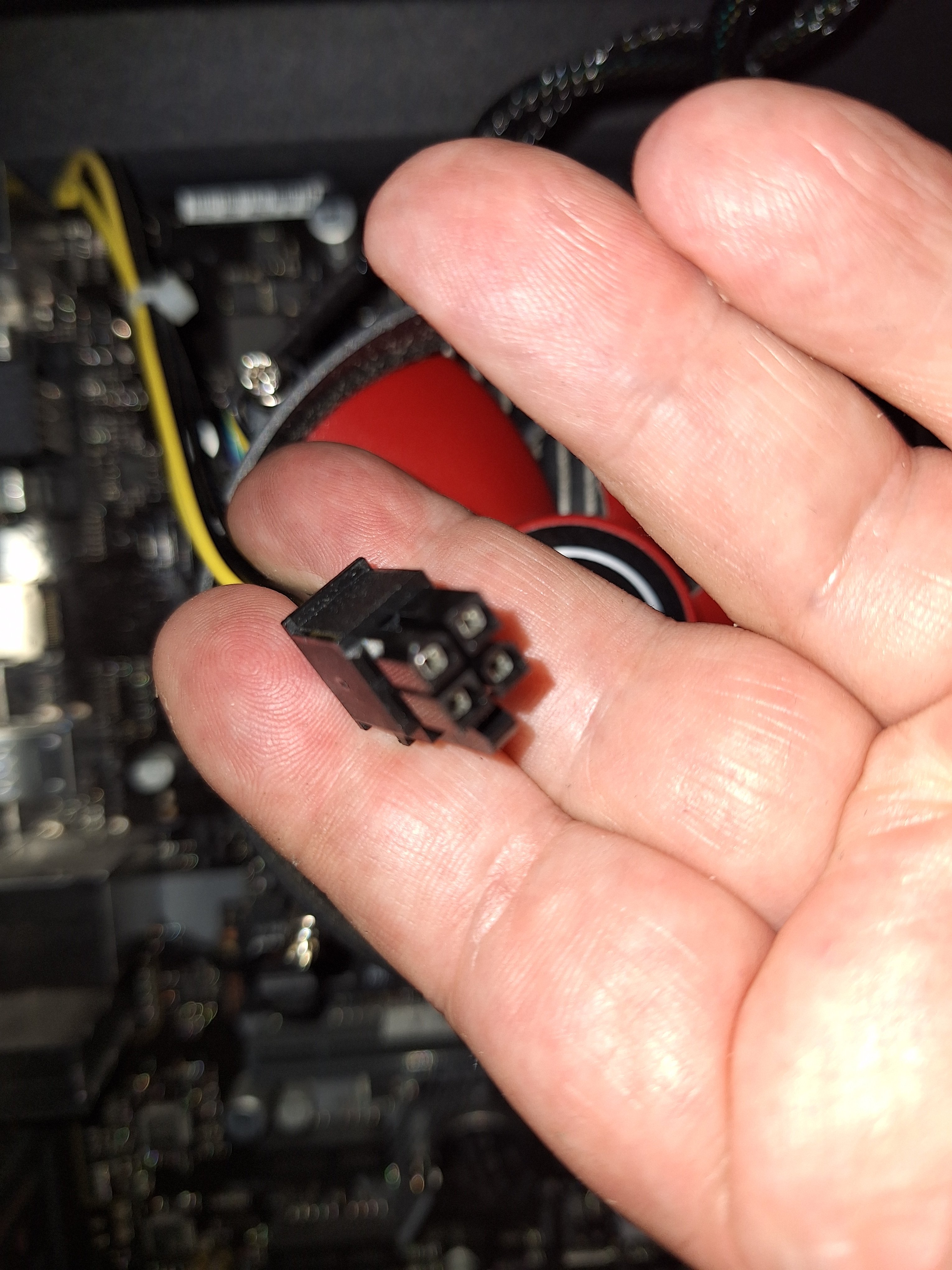

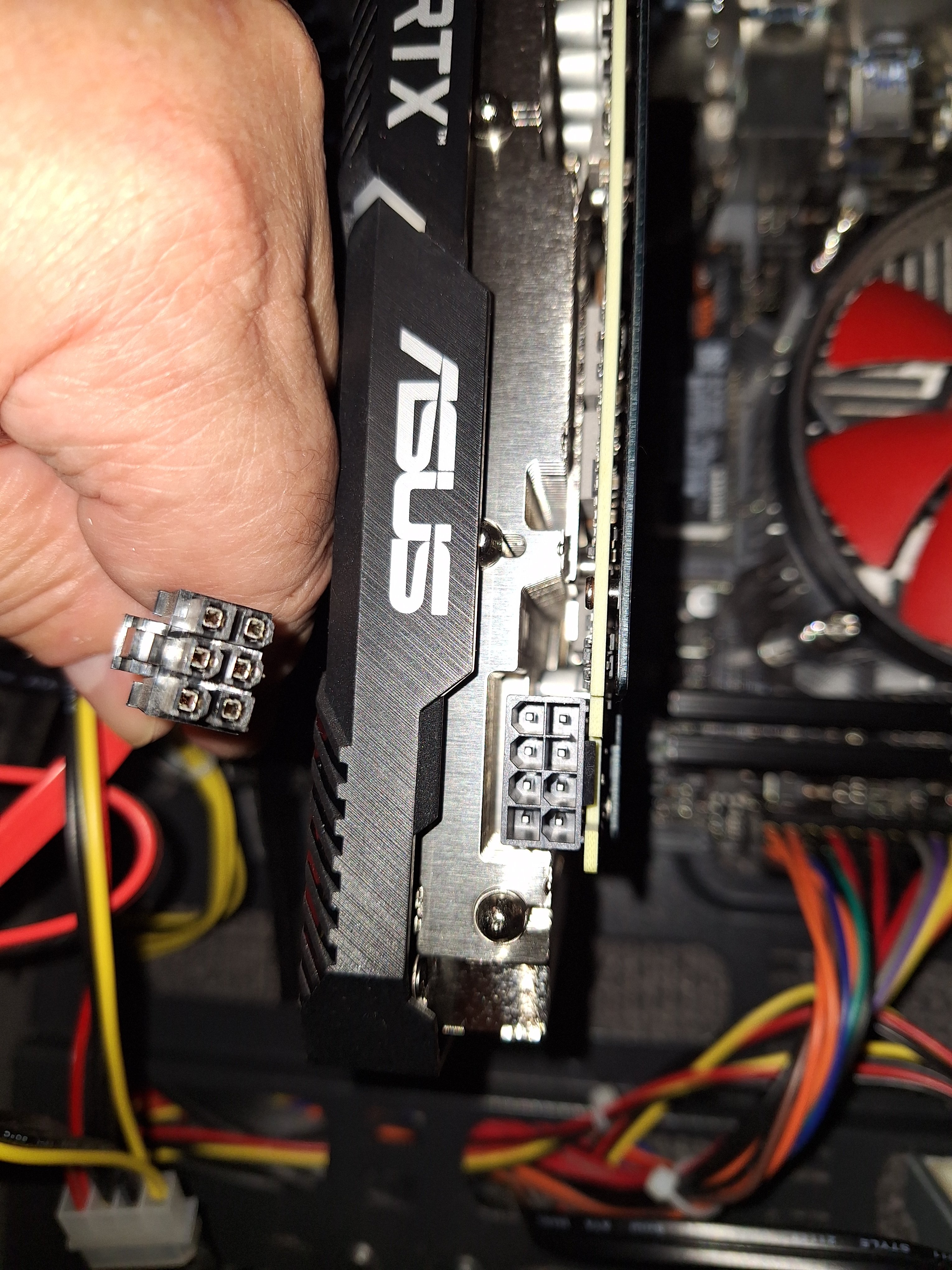

Habe sie und habe Anschlußproblem wegen Netzteil bzw Kabel 6Pol steht zur Verfügung / 8 Pol will Grafikkarte

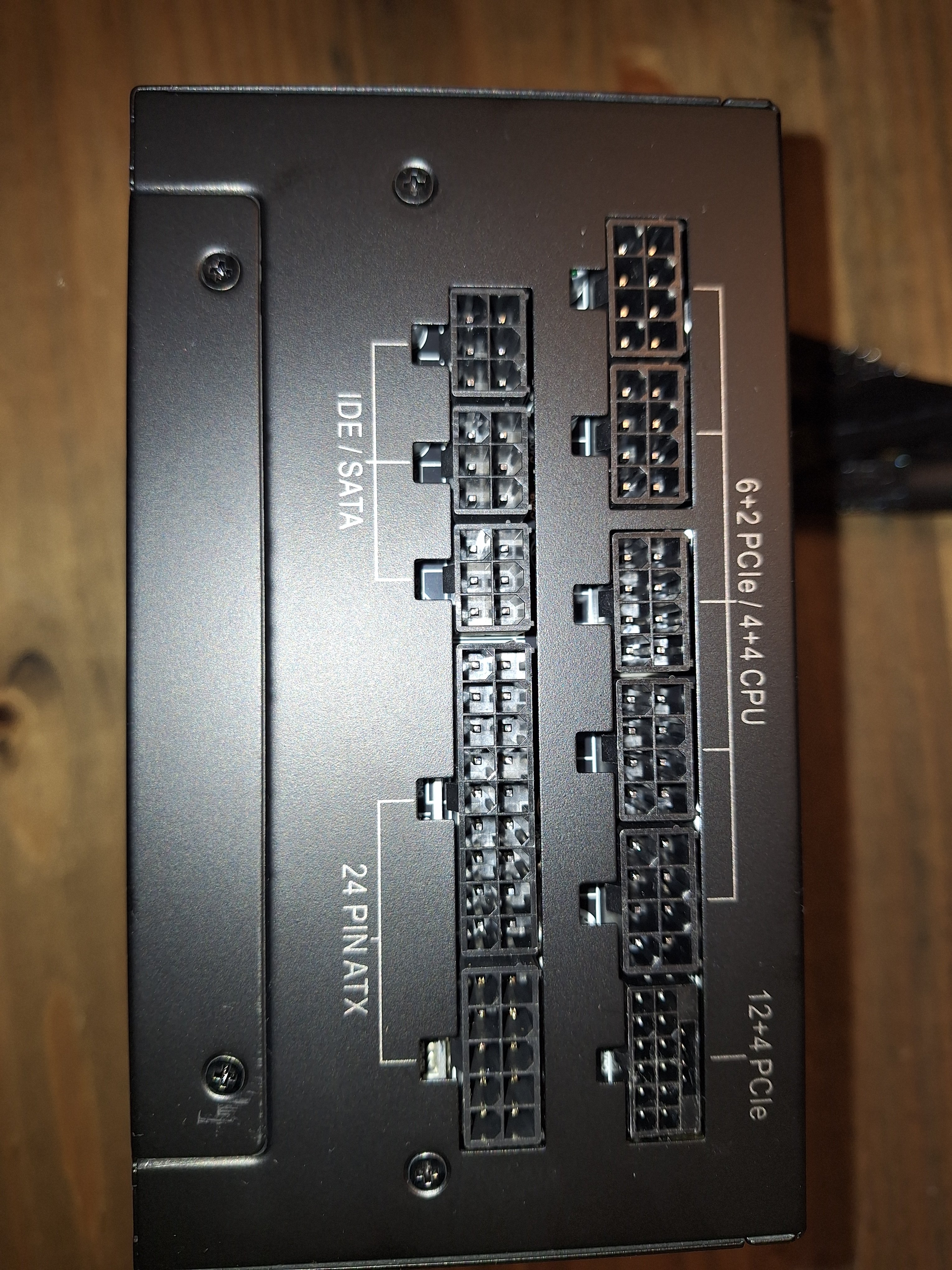

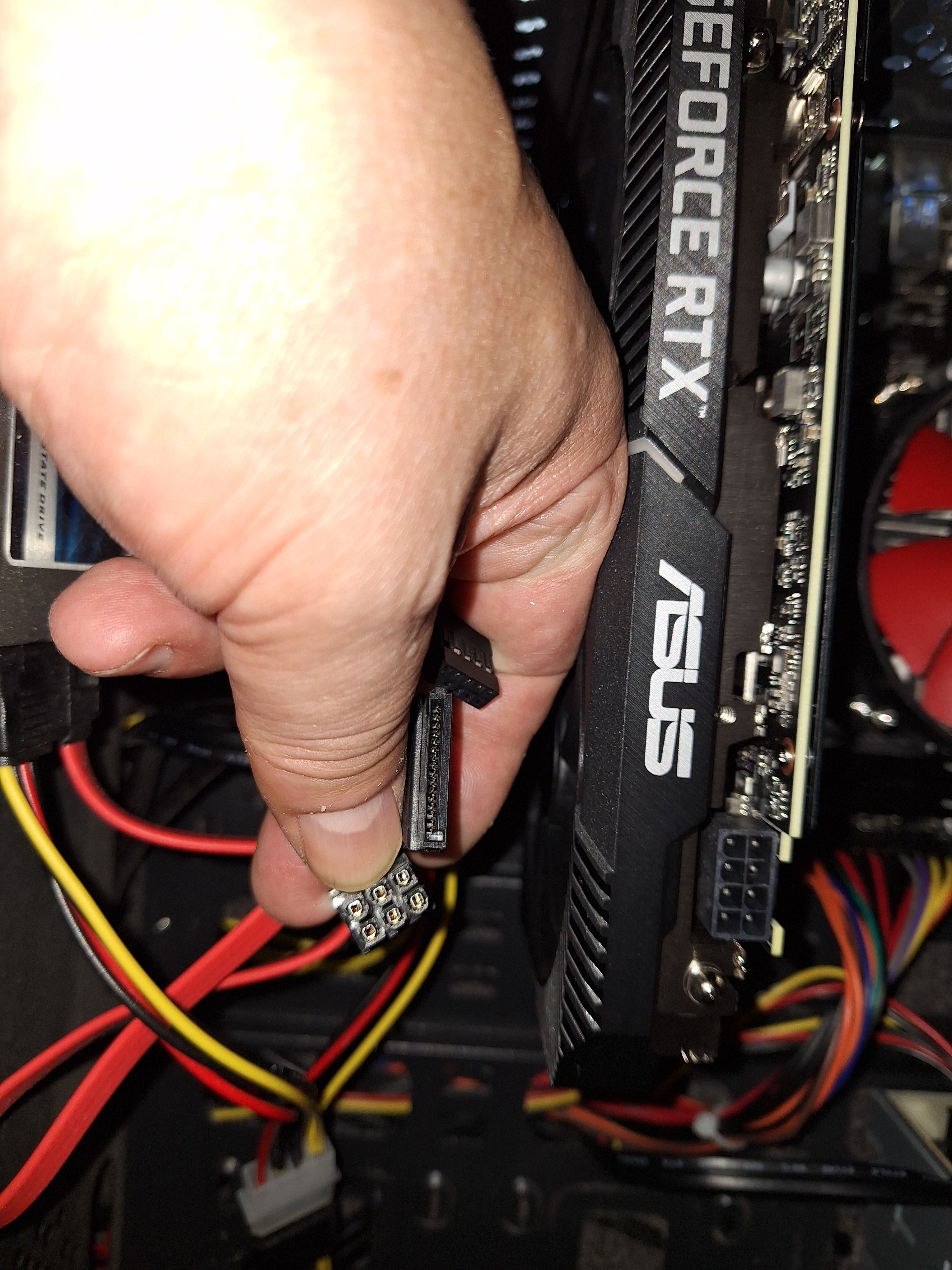

Versteh den Thread nicht, dein neues Netzteil hat doch nen 6+2 PCIe Anschluss, warum nimmst du nicht den?
Reaktionen: ILoveShooter132, Captain Mumpitz, maxi_rodriges und eine weitere Person

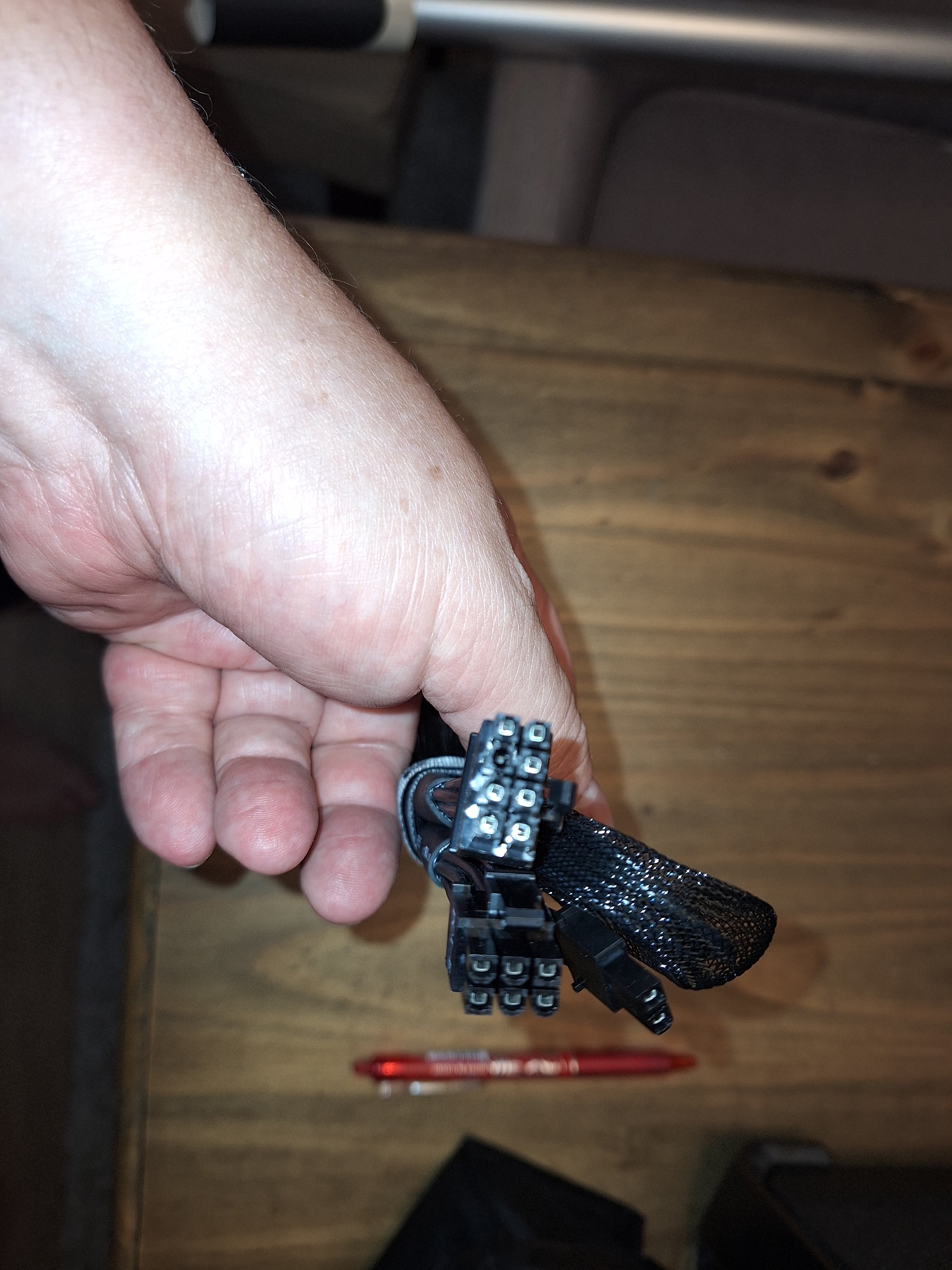

Das 8 Pin Kabel ans Netzteil stecken und dann das andere Ende mit den 6+2 Pin an die Grafikkarte stecken.
Was ist mit der Anleitung passiert die im Karton mit dabei war?

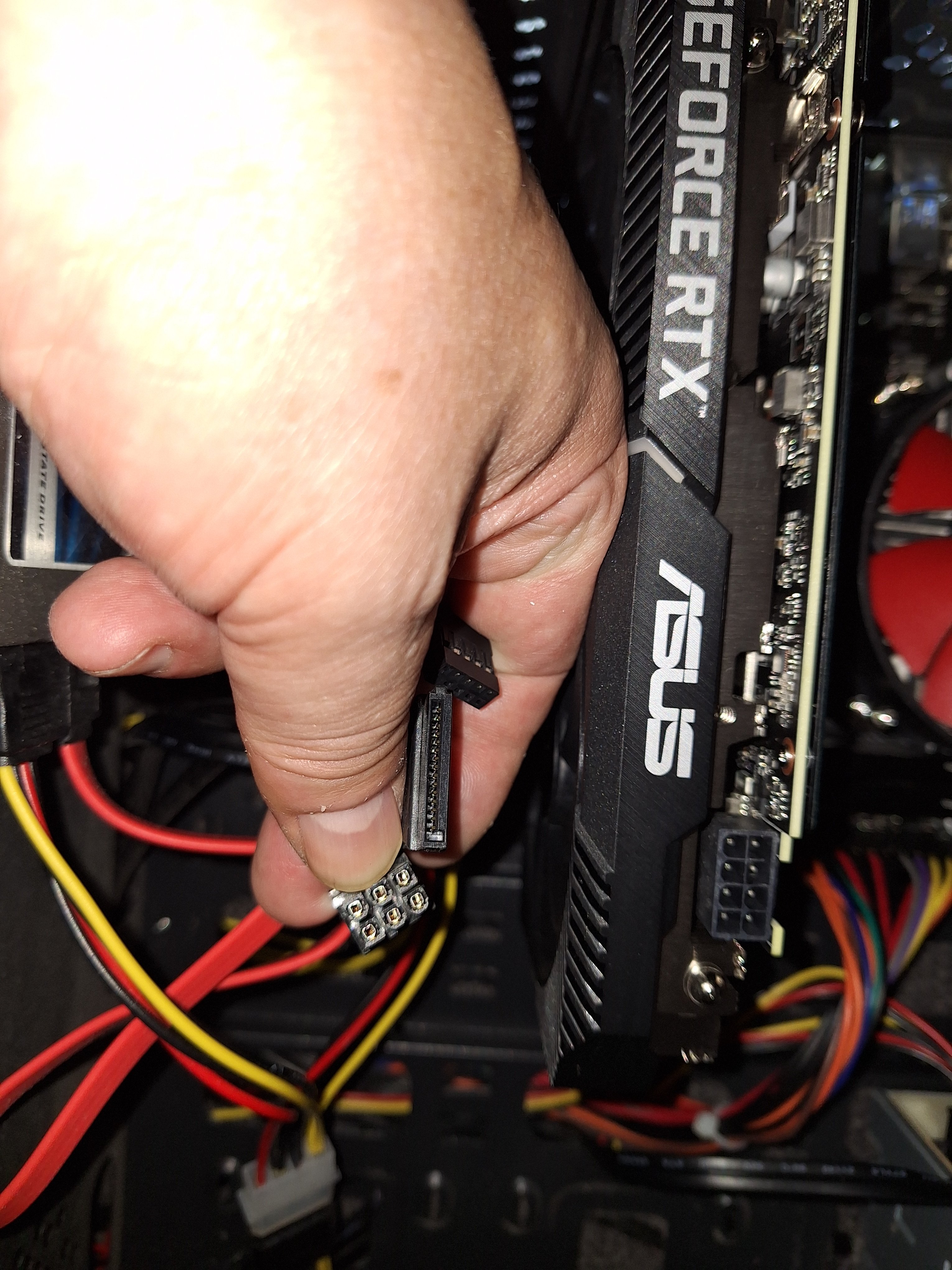

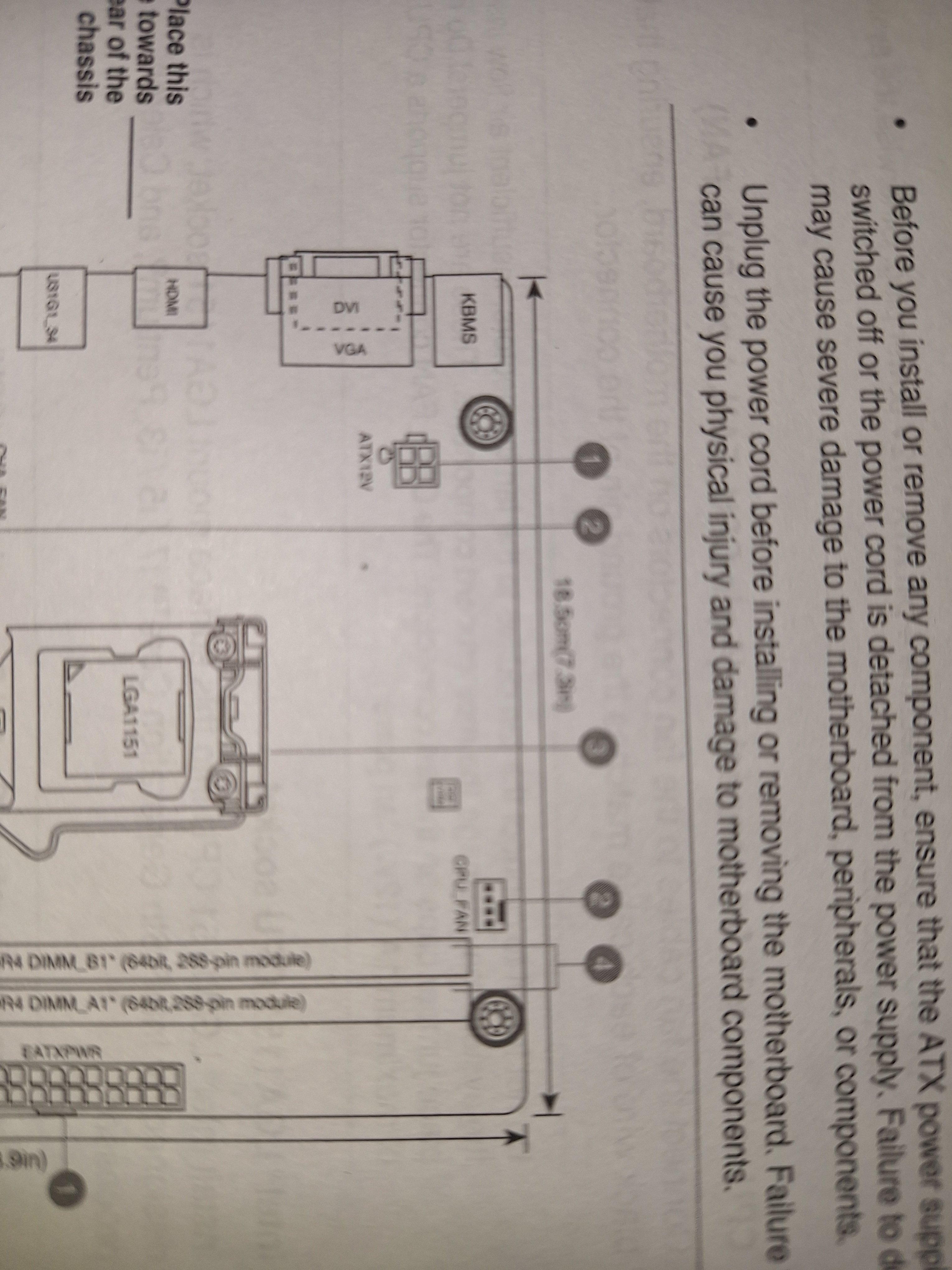

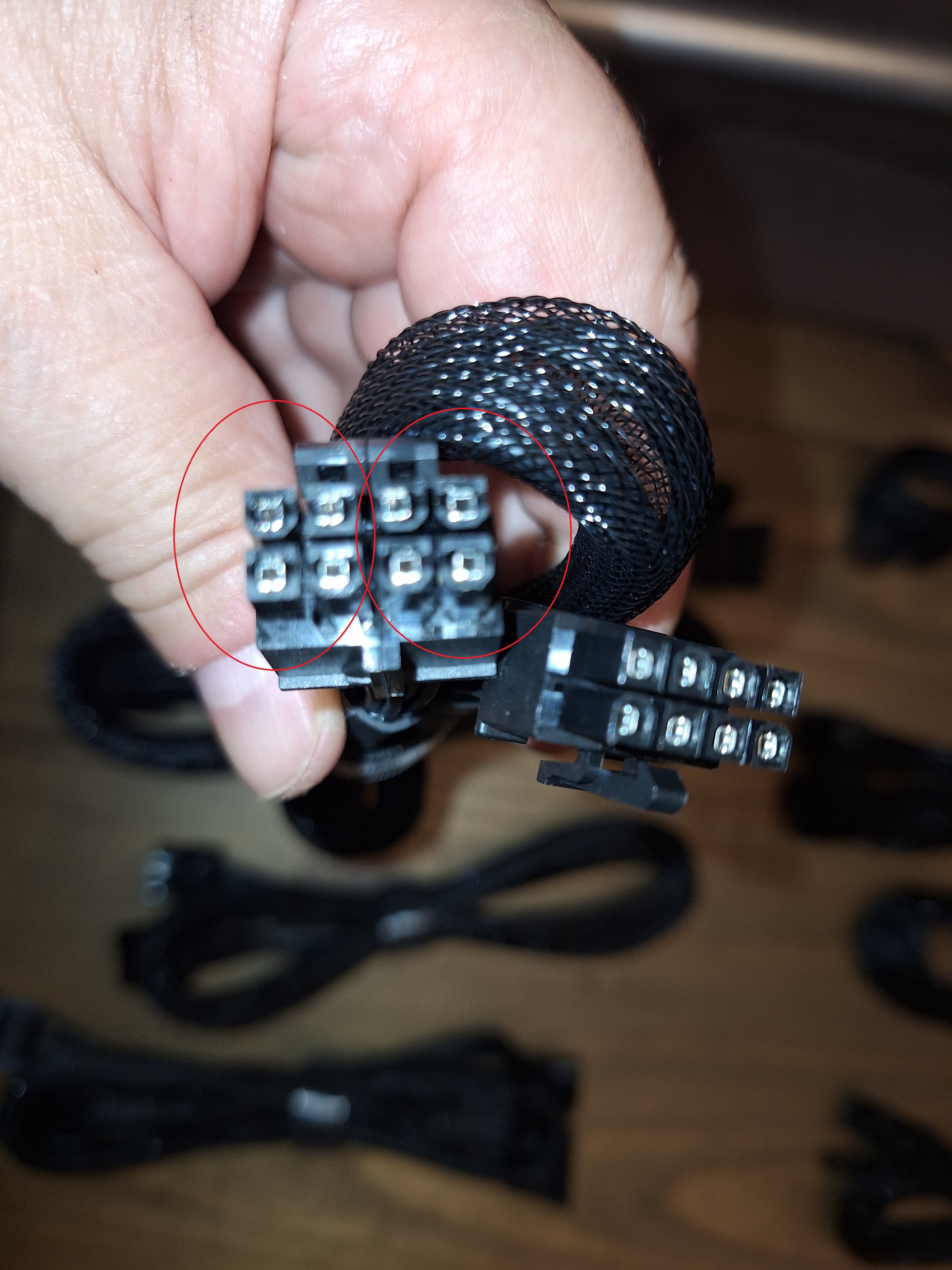

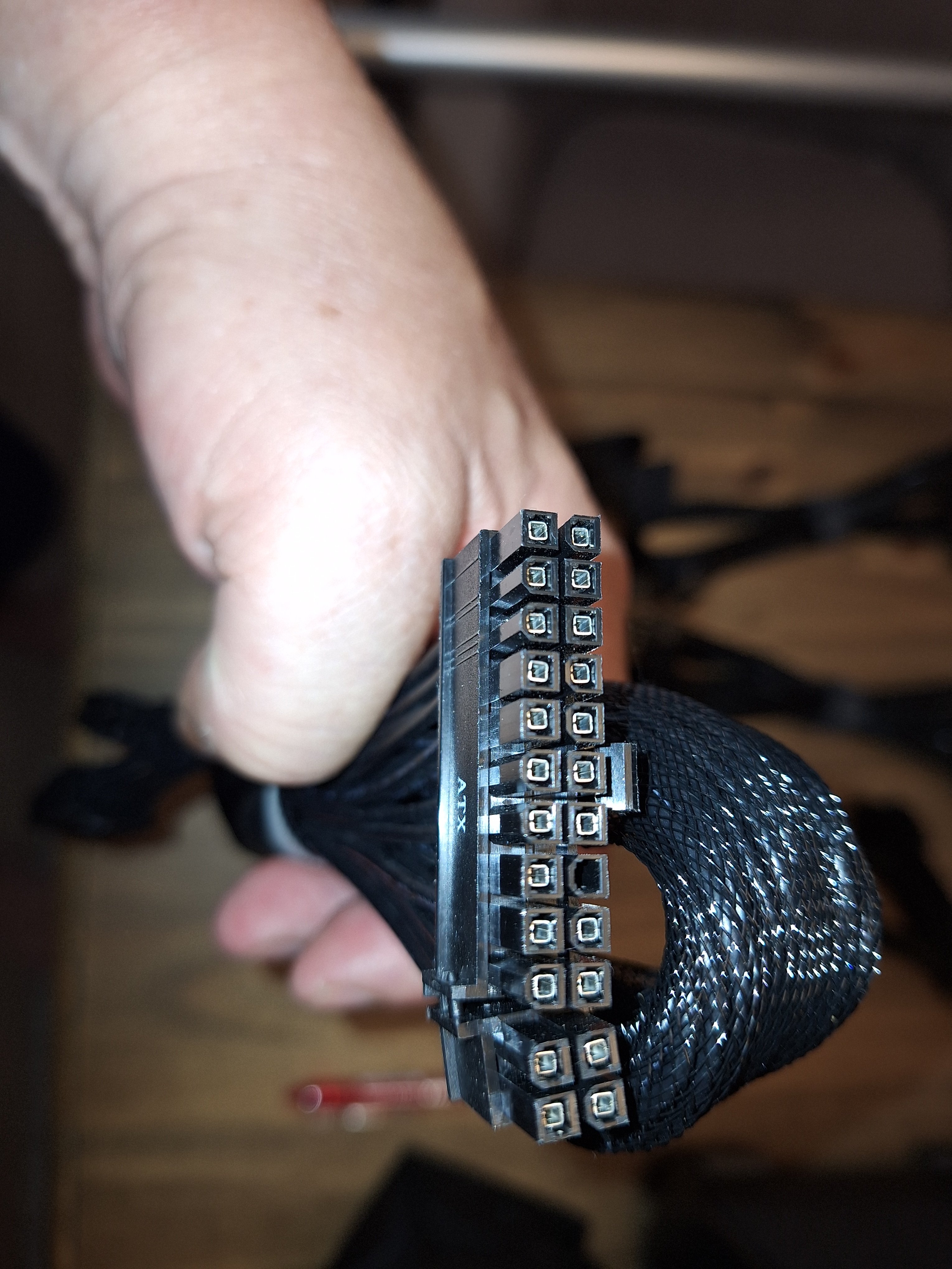

Ich wollt eaufrüsten und habe wohl zu wenig verstanden. Ich kaufte ein Netzteil (siehe Beschreibung) und konnte es unter anderem nicht nutzen, weil ich auf dem Mainbord einen 4Poligen Anschluss habe (ATX power connector - da hängt wohl das booten dran)

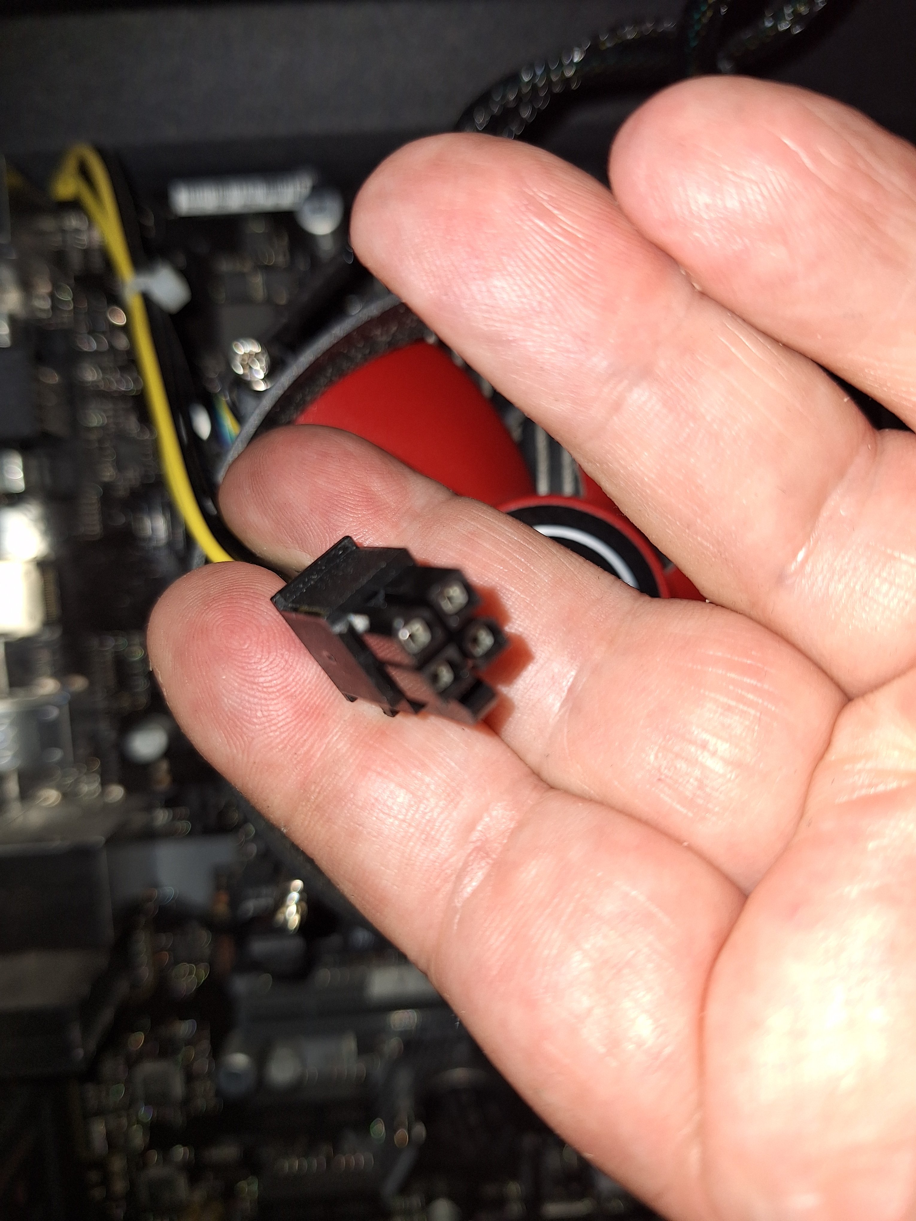

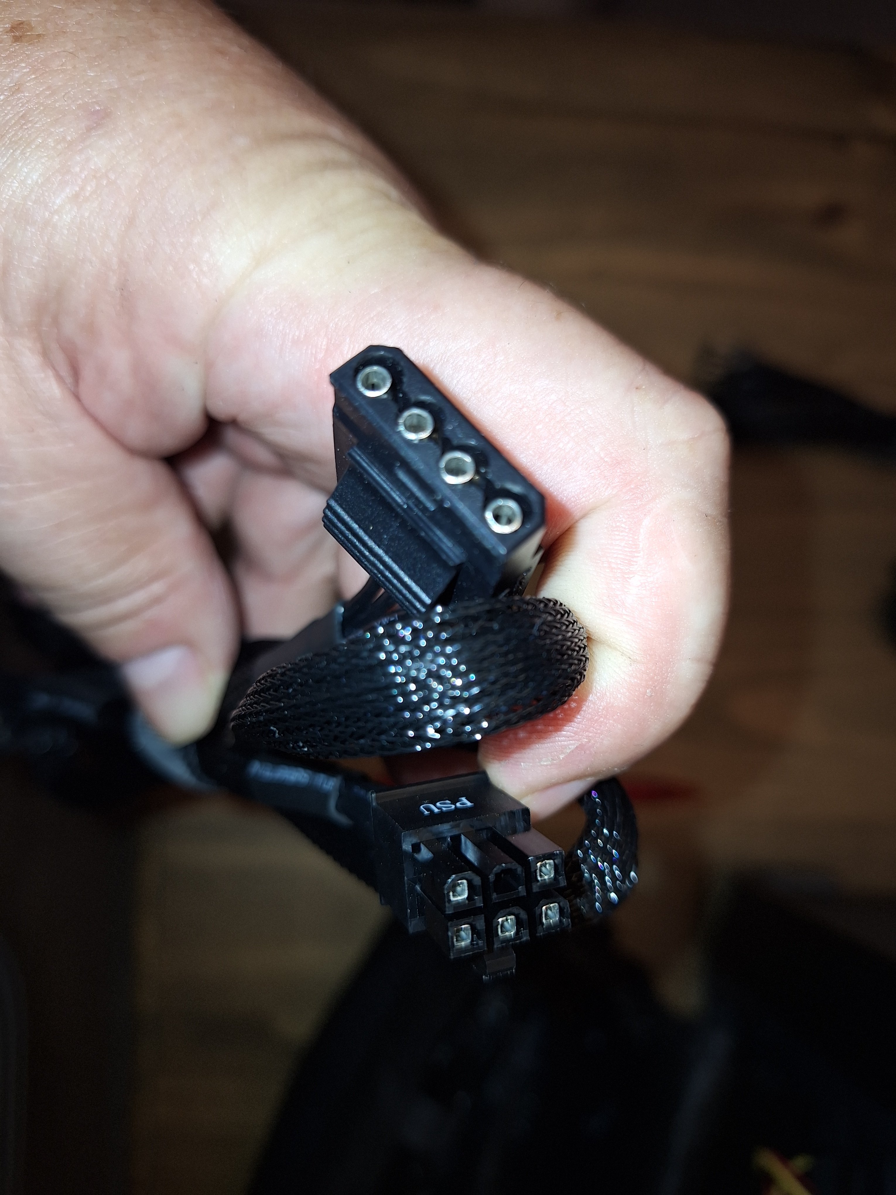

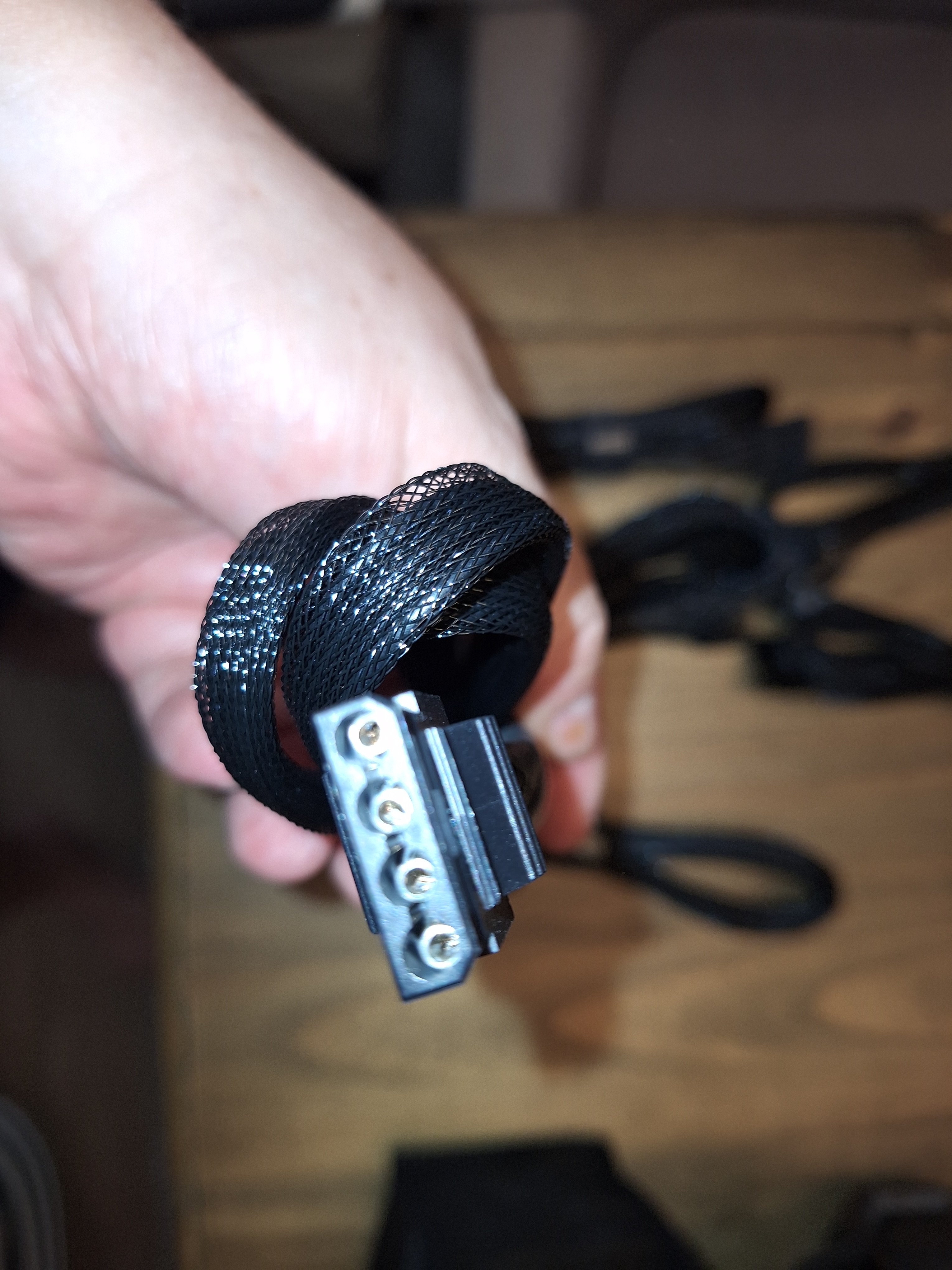

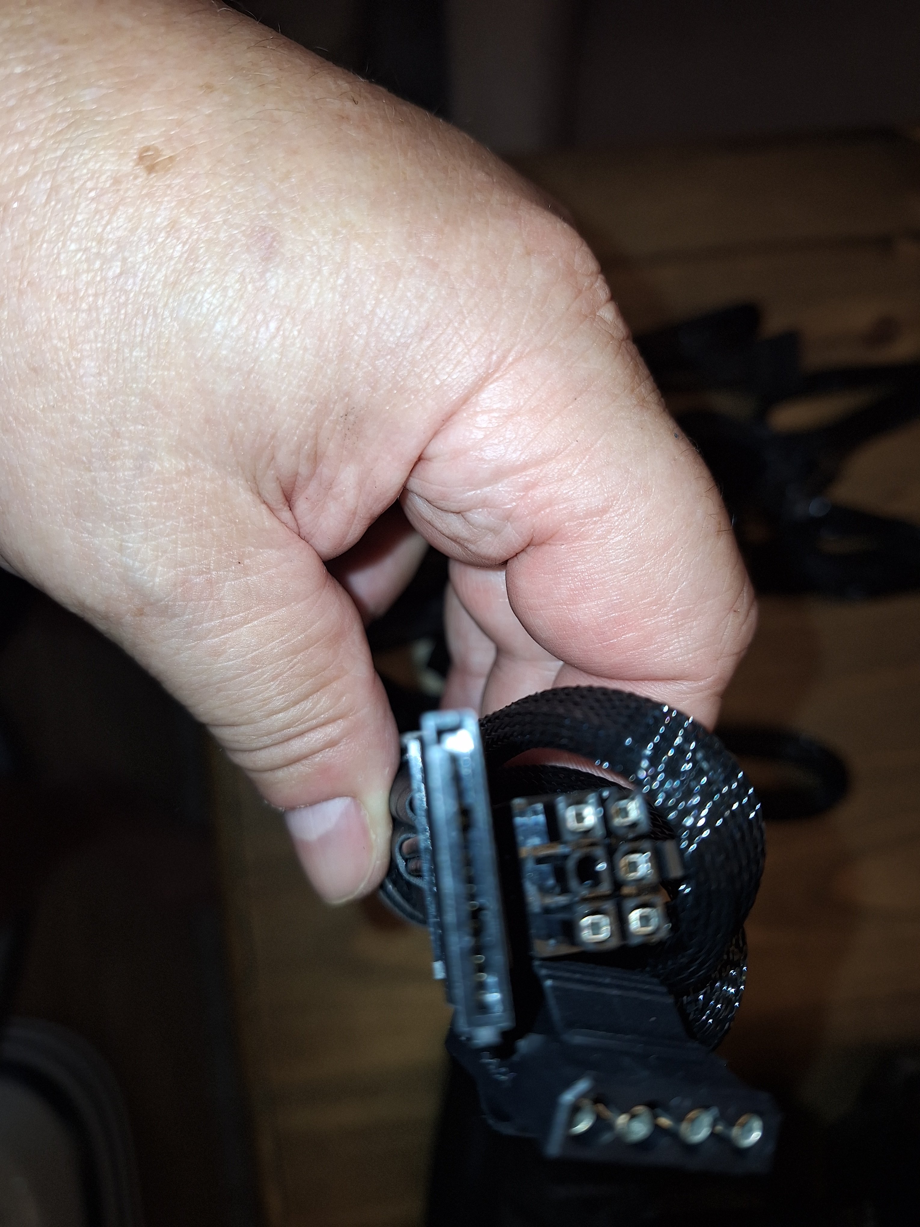

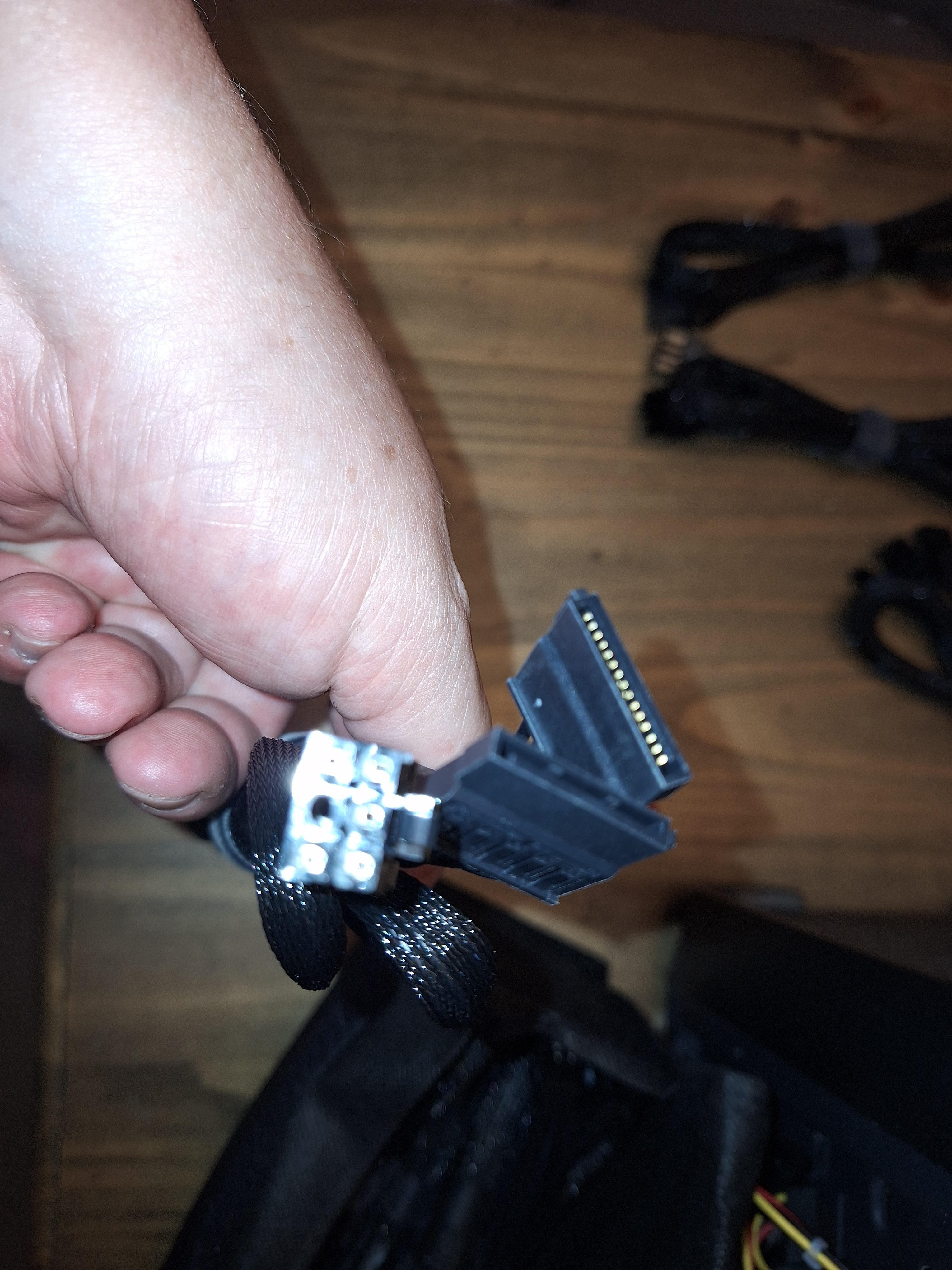

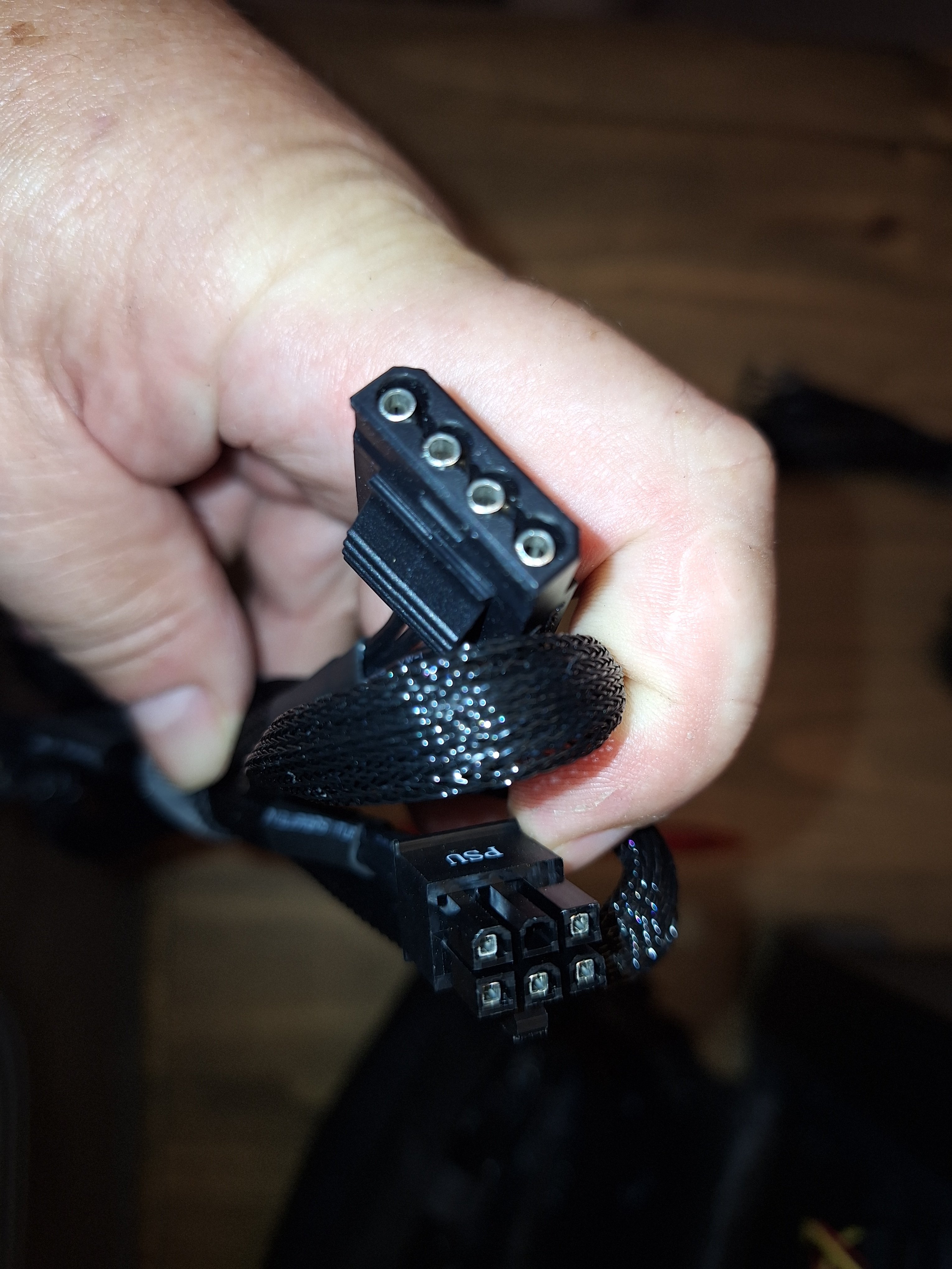

Das Problem stellte ich also hinten an und ging direkt an den Grafikkartenkauf. Eingebaut möchte GFORCE 12GB 3060 eine Stromverorgung 8 Pin. ich habe aber nur noch einen 6Pin, einen Schlitzstecker für Laufwerke und einen für alte LWerke (siehe Billd hier)
Nun bin ich also in einer Sackgasse mit meinem Wissen.
Kann ich ADAPTER einsetzen 6 auf 8 POL?!
Oder bekomme ich von edm neuen Netzteil eine Verbindung zu meinem Motherbord (4Pol) irgendwie dargestellt?
Ist viel Mist den ich da wohl angestellt habe, wollte aber meinen I7 nicht hergeben.
Liebe Grüße

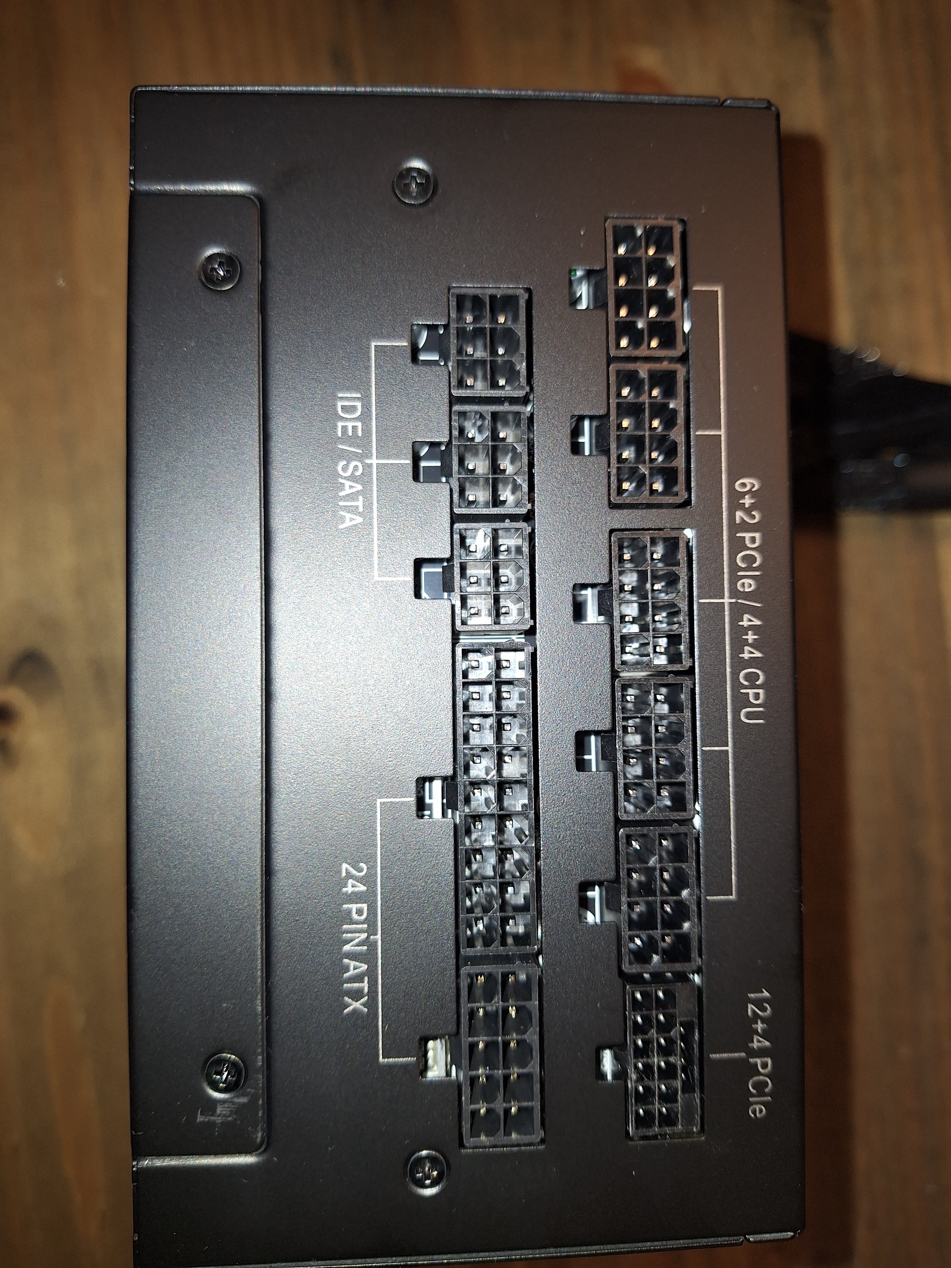

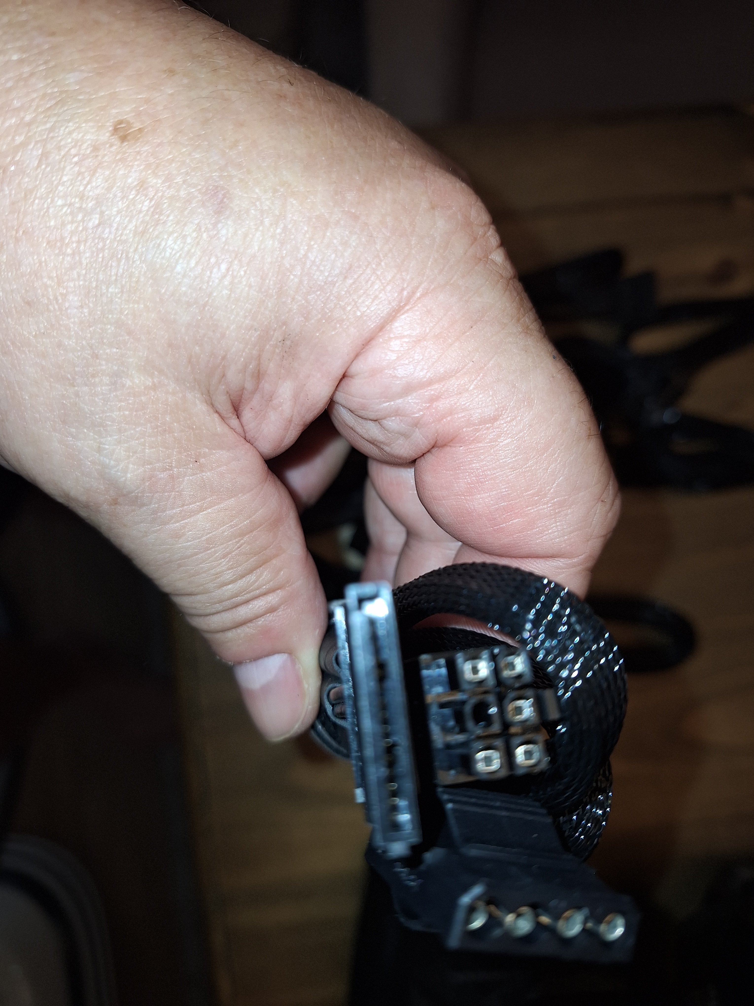

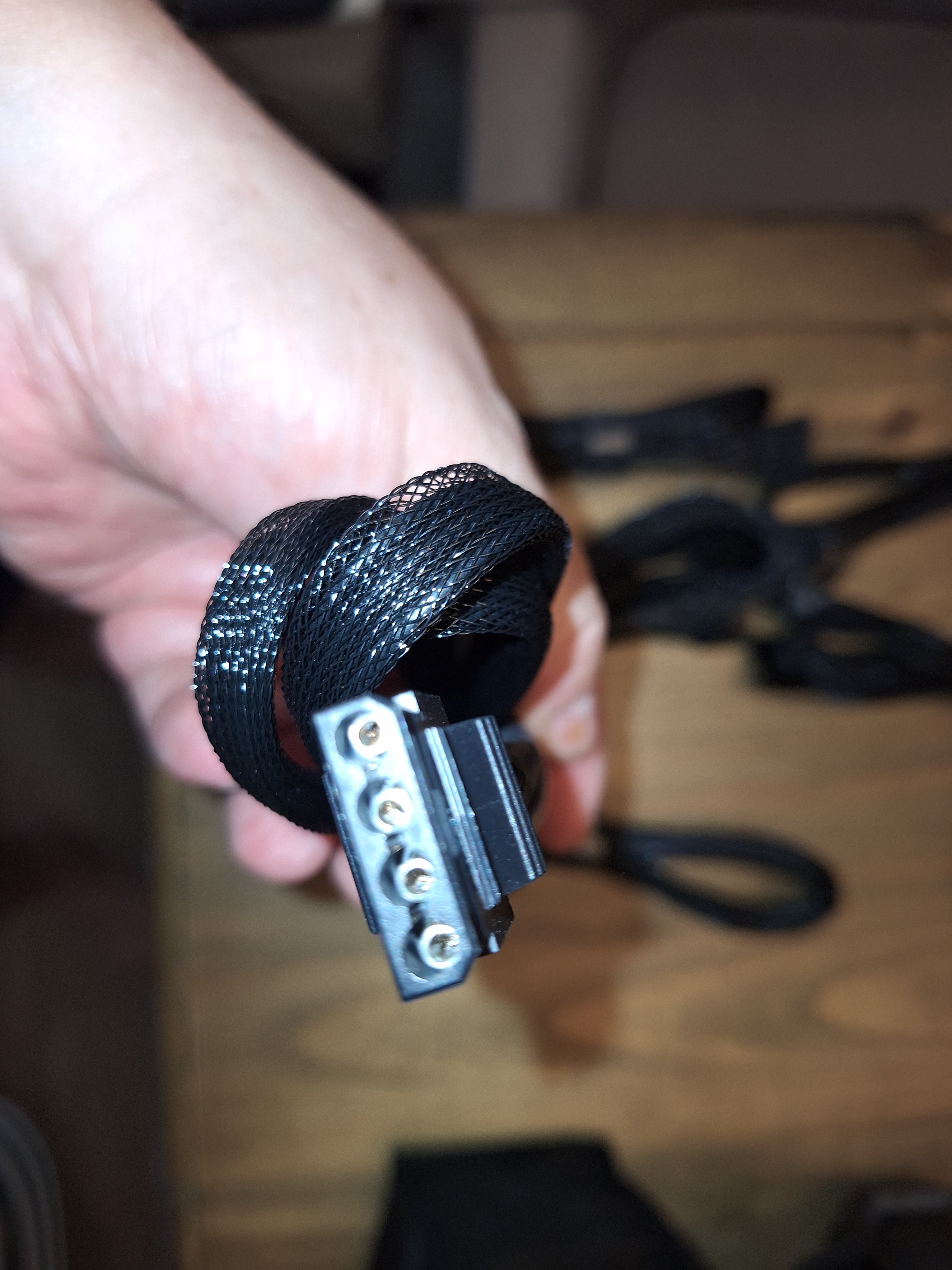

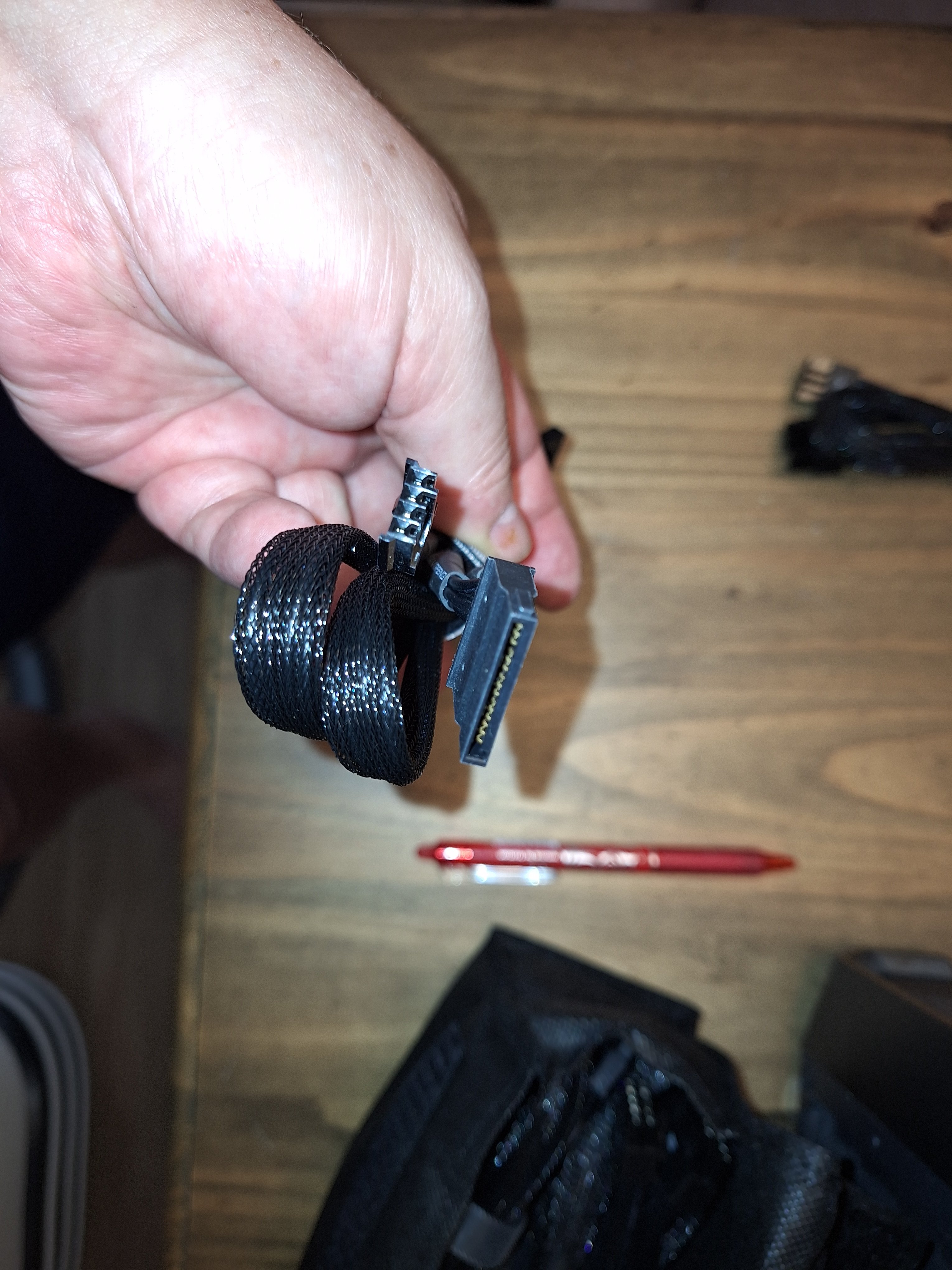

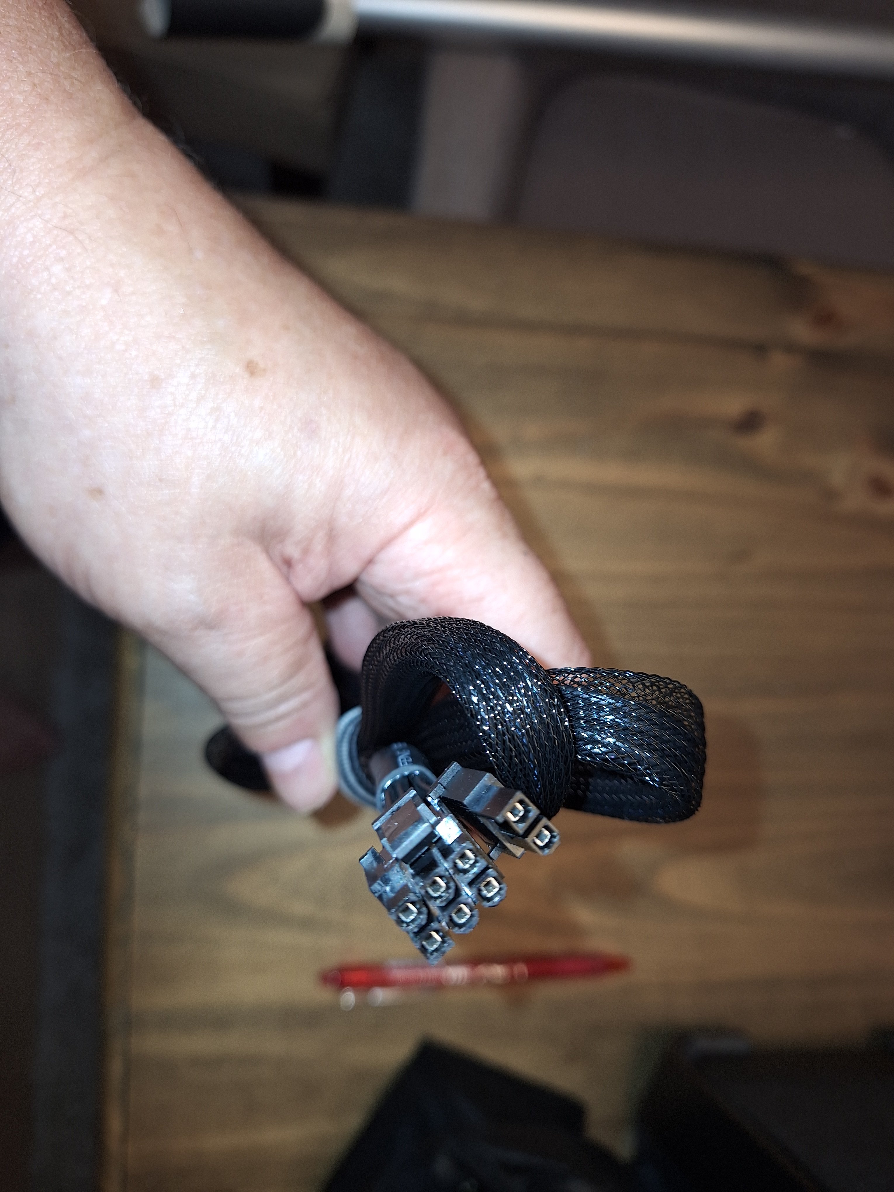

Zeig doch mal die Kabel die du alle hast, laut dem 3. Netzteilbild aus dem Startpost, müssten doch alle Kabel vorhanden sein um alles ohne Probleme anschließen zu können.
DriveByFM​
Mein altes Netzteil hat nix zum "STECKEN" :) Das neue hat wiederum ein anders Verbindungsproblöem zu MAINBORD offenbart.
Ich weiß das ich hier 2 Probleme wohl aufführe.. sorry wenn das so wirr klingt

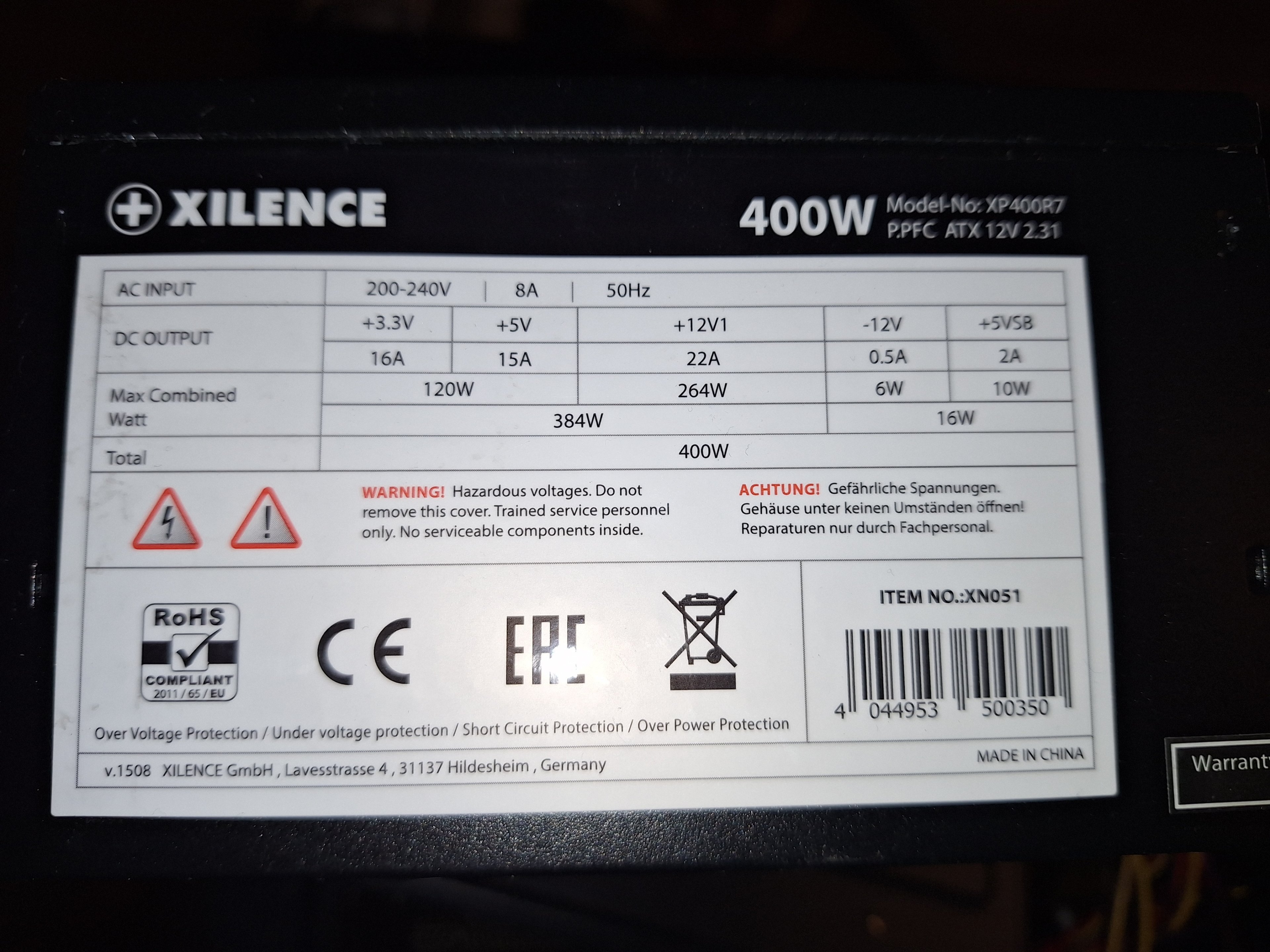

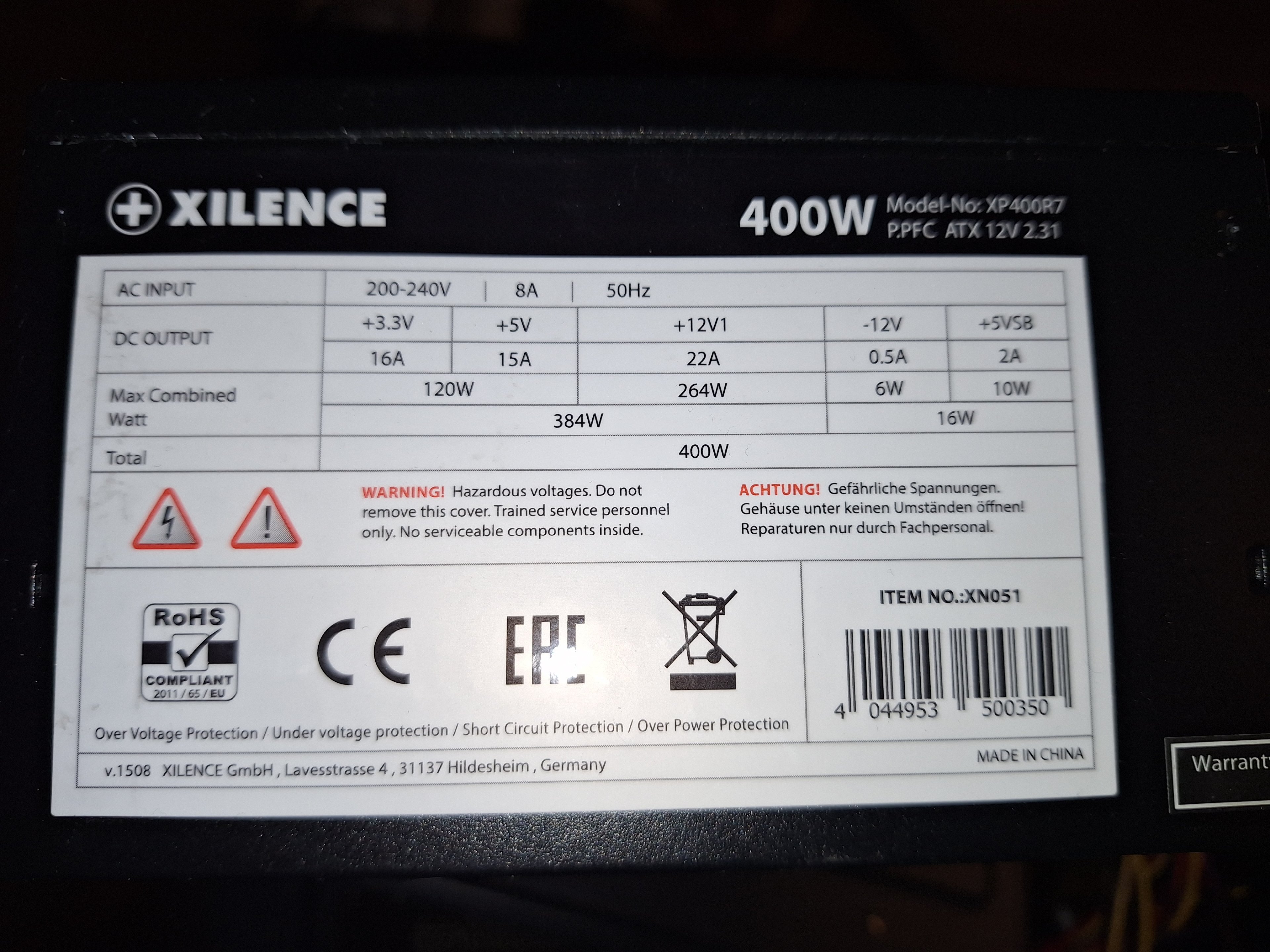

Dein 400 Watt Netzteil liefert auf der 12V-Schiene gerade einmal 264 Watt...
Das alte Netzteil ist doch egal, wenn du jetzt ein neues hast. Das neue hat doch alle Kabel die du brauchst.
Das auf dem 1.foto sieht aus wie Molex auf PCIe Adapter. Die teile sind eine Brandgefahr. Nicht nutzen und in den Elektroschrott damit.
Das Boostbox Netzteil am besten zum Haendler. Auch dasist eher nichts was ich ohne Hausratversicherung daheim haben wollte..

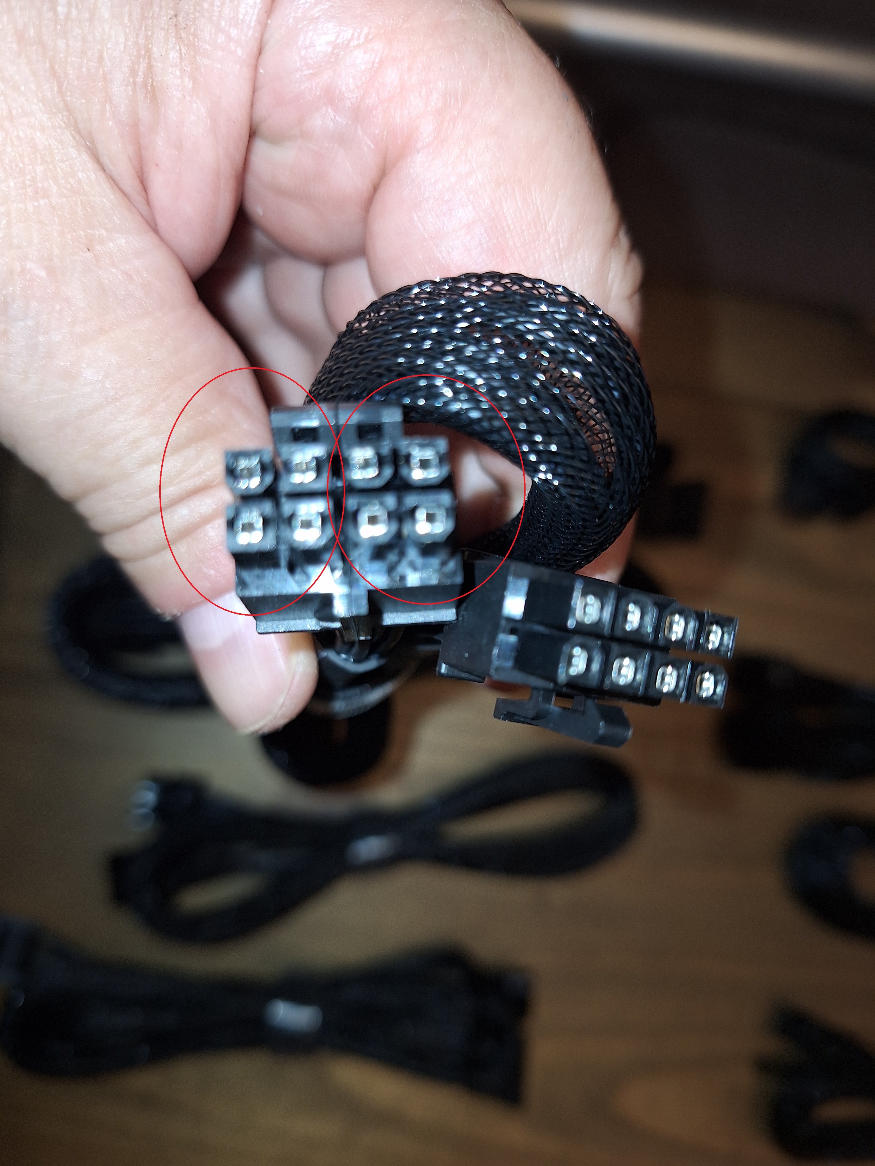

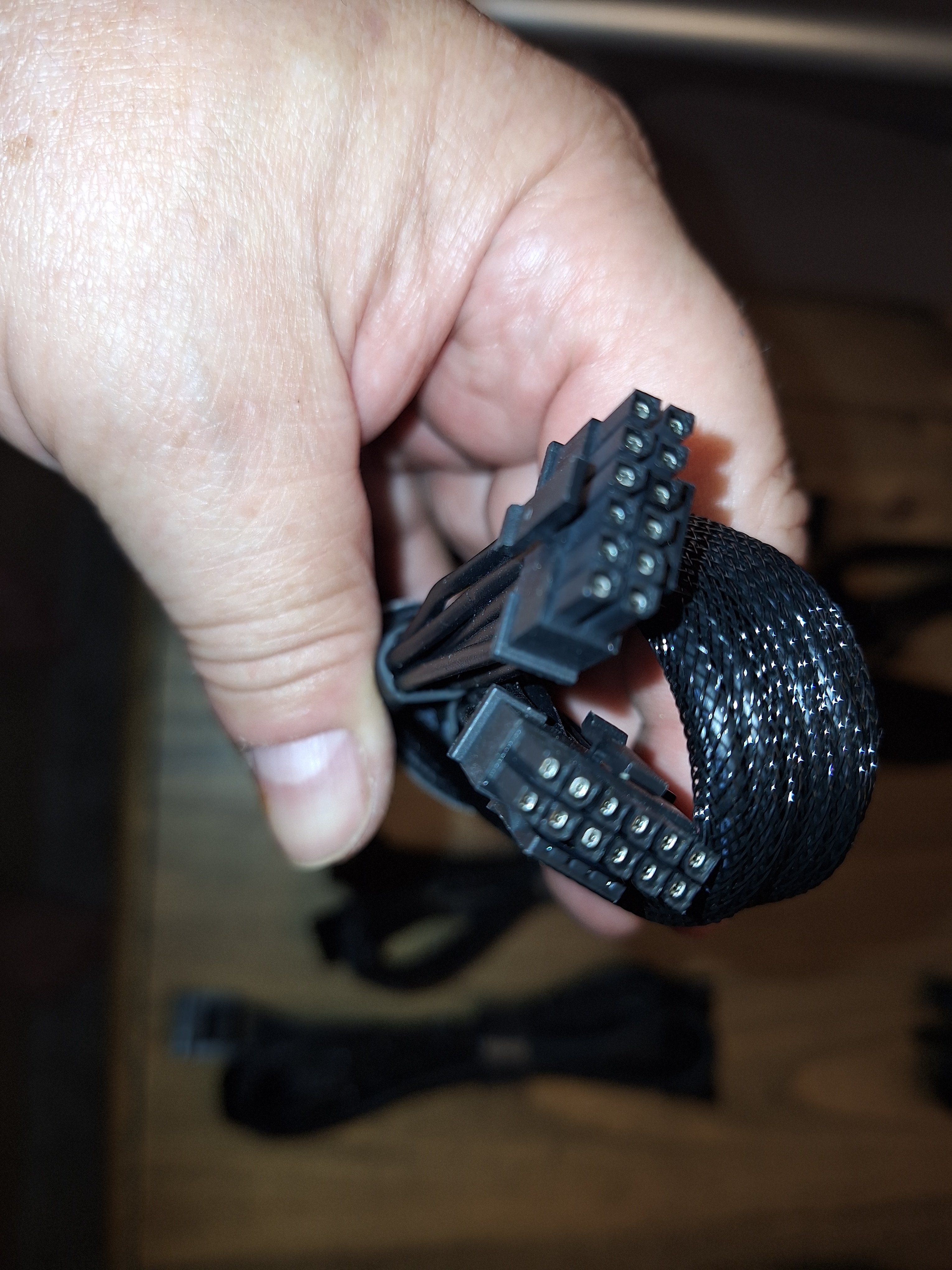

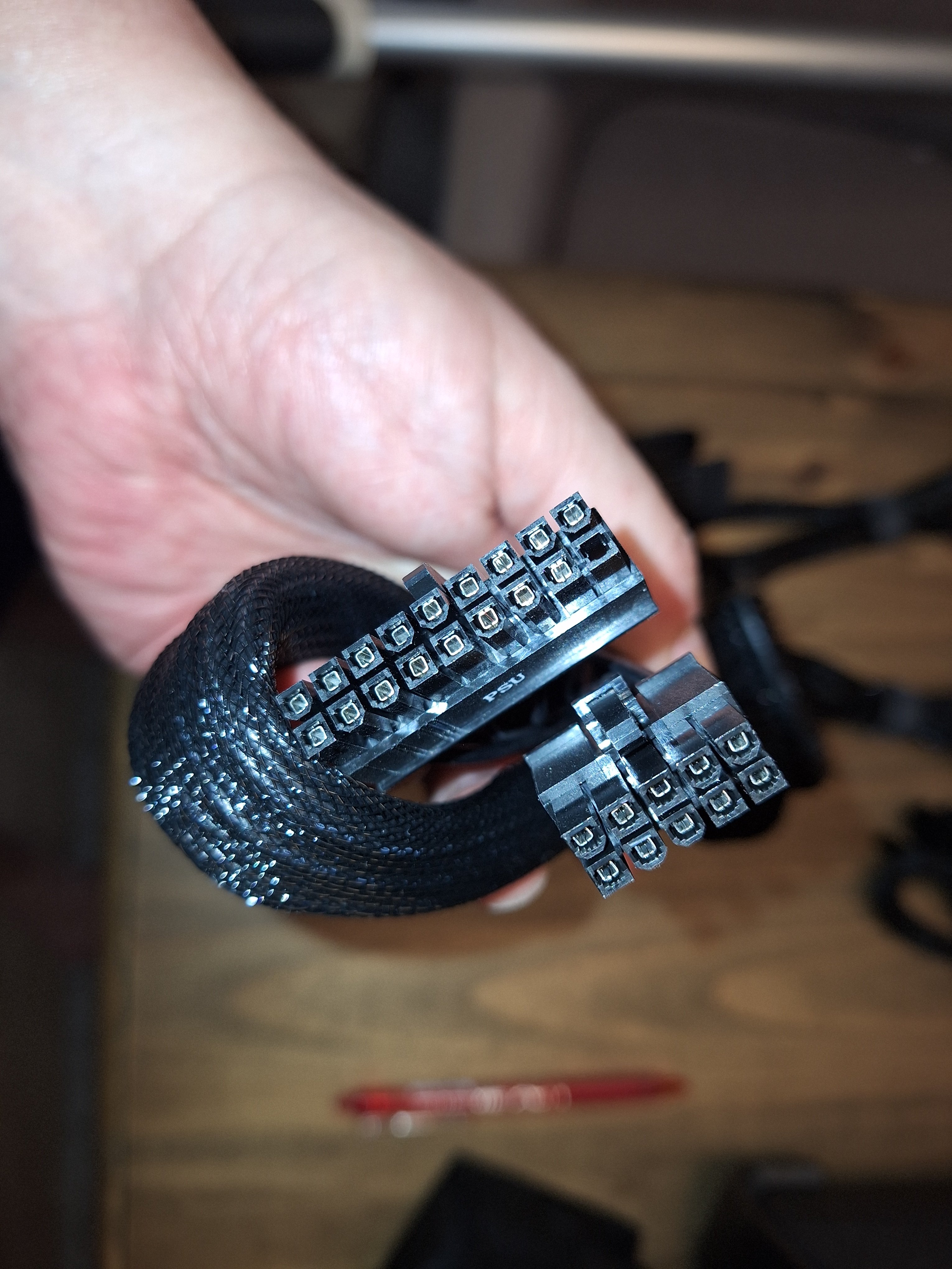

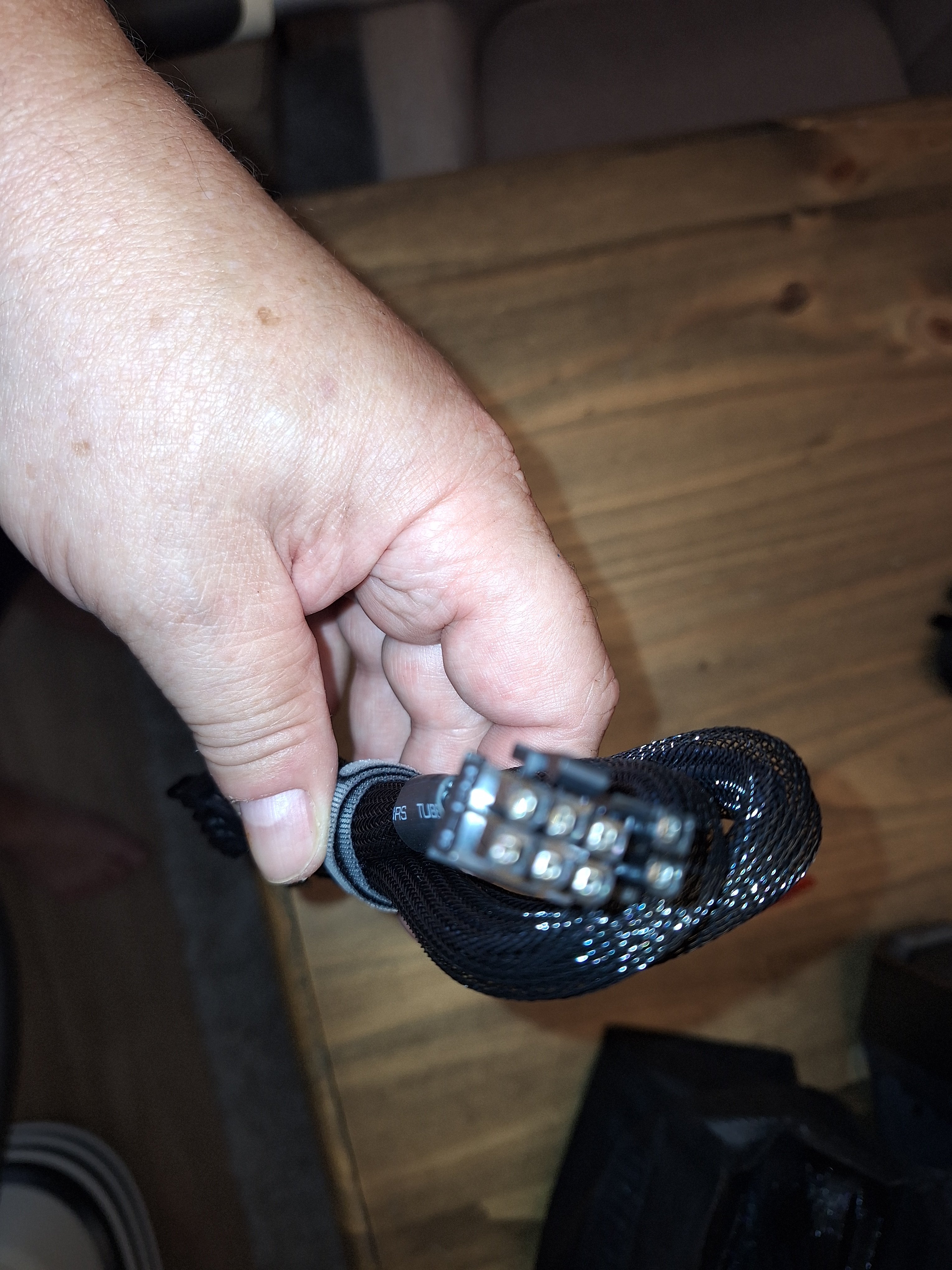

Das DRITTE BILD Startpost , ist das NEUE Netzteil . was mir aber den 4Pol auf das Mainboard nicht anbietet. Oder ich nicht weiß wie ich da was "basteln" kann. Darum nicht eingebaut.

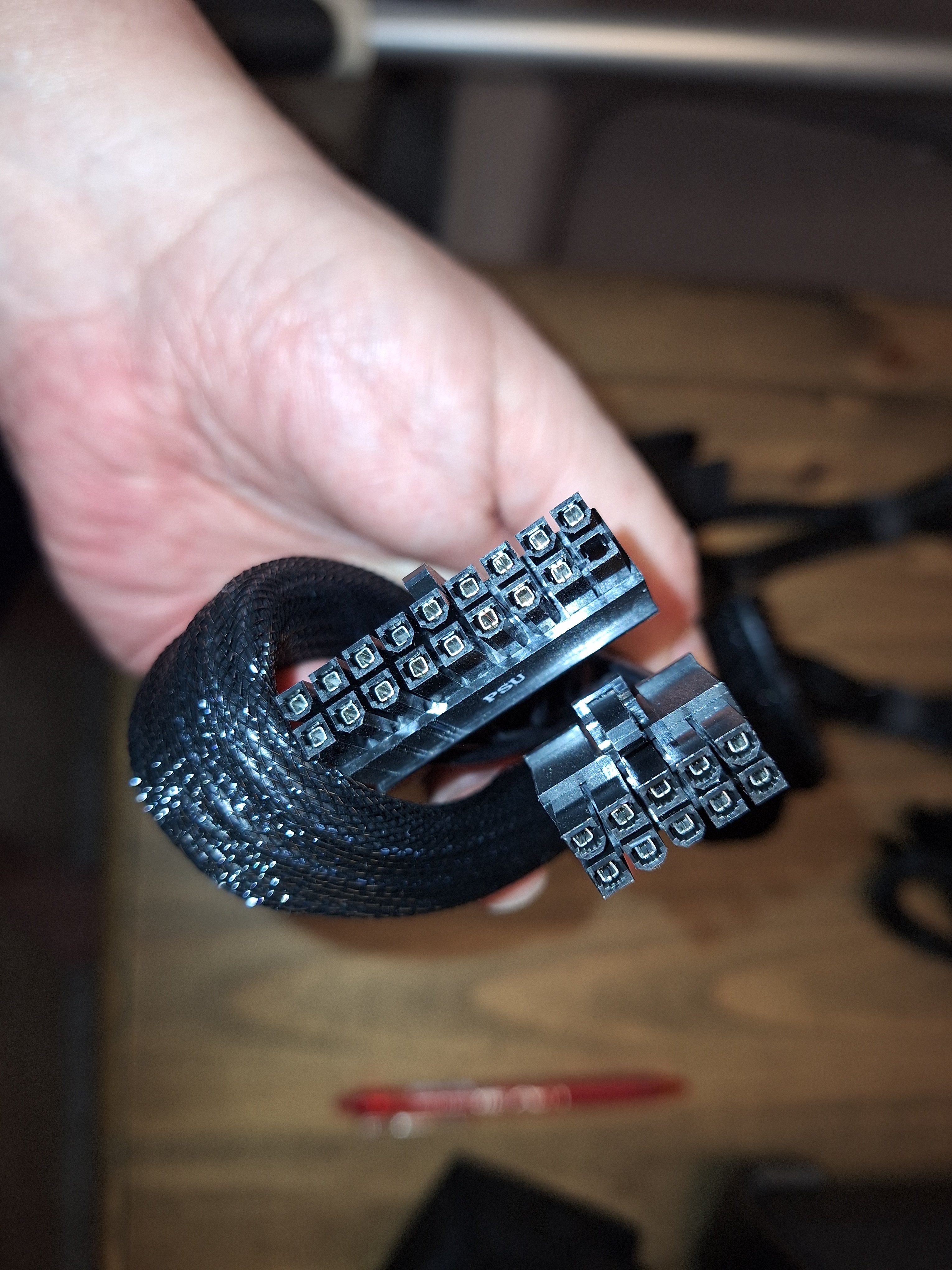

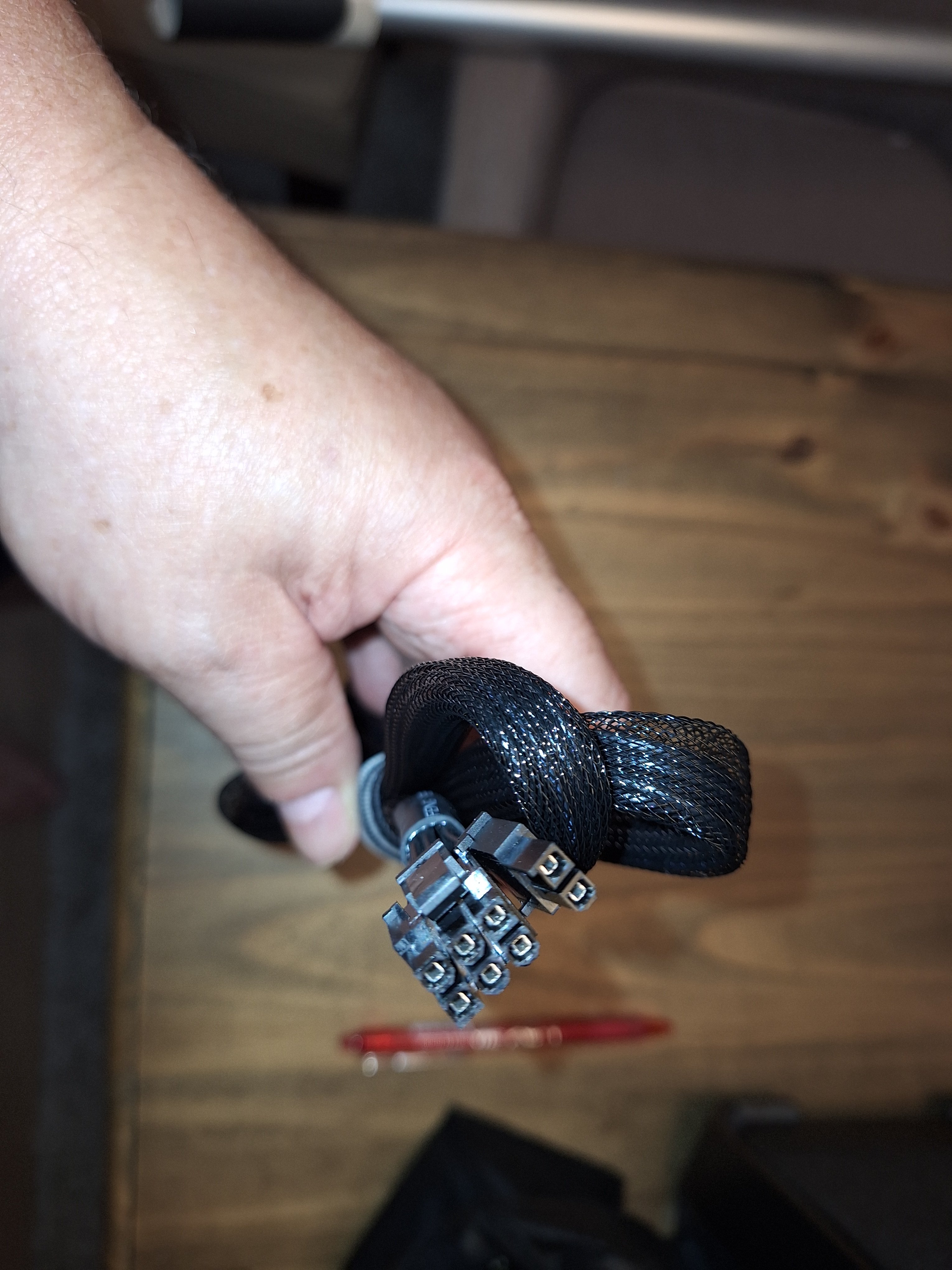

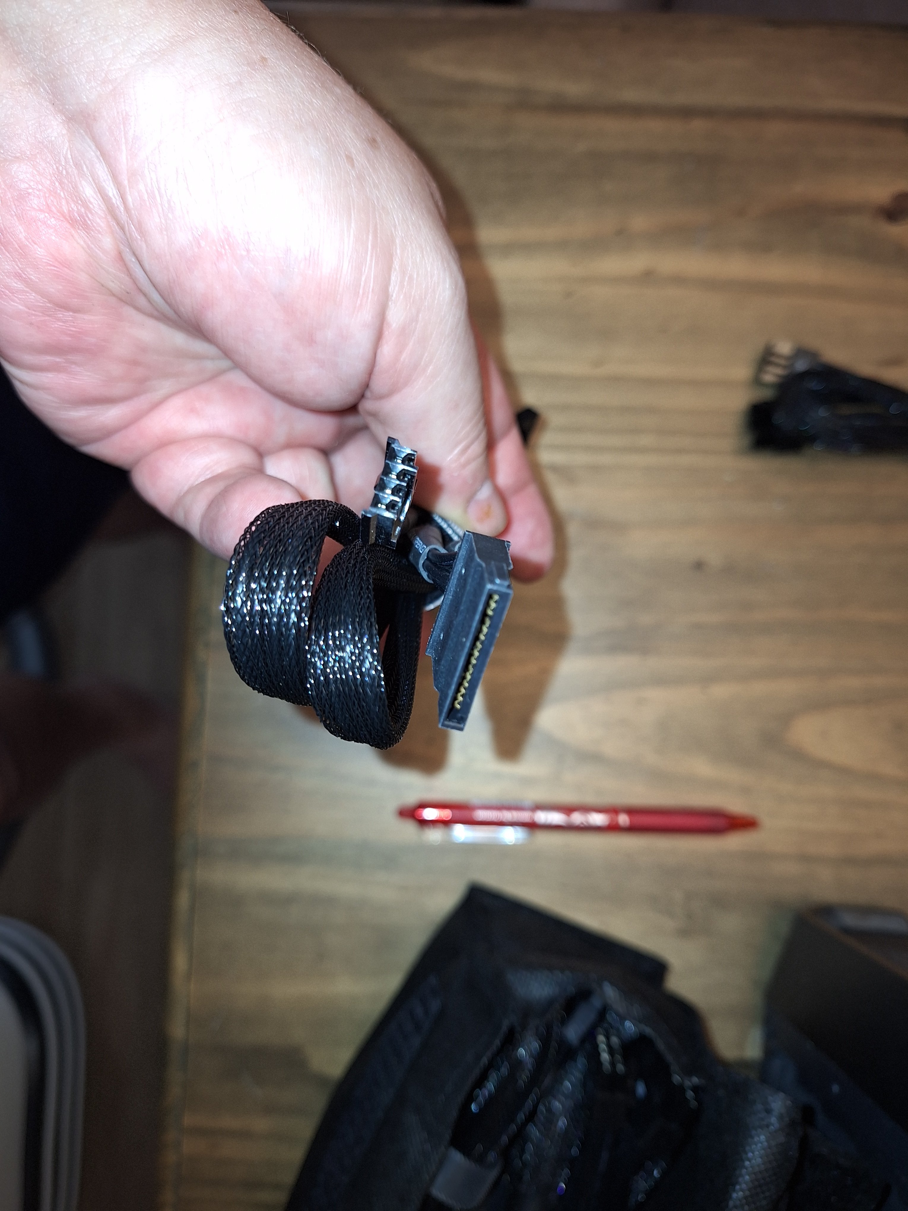

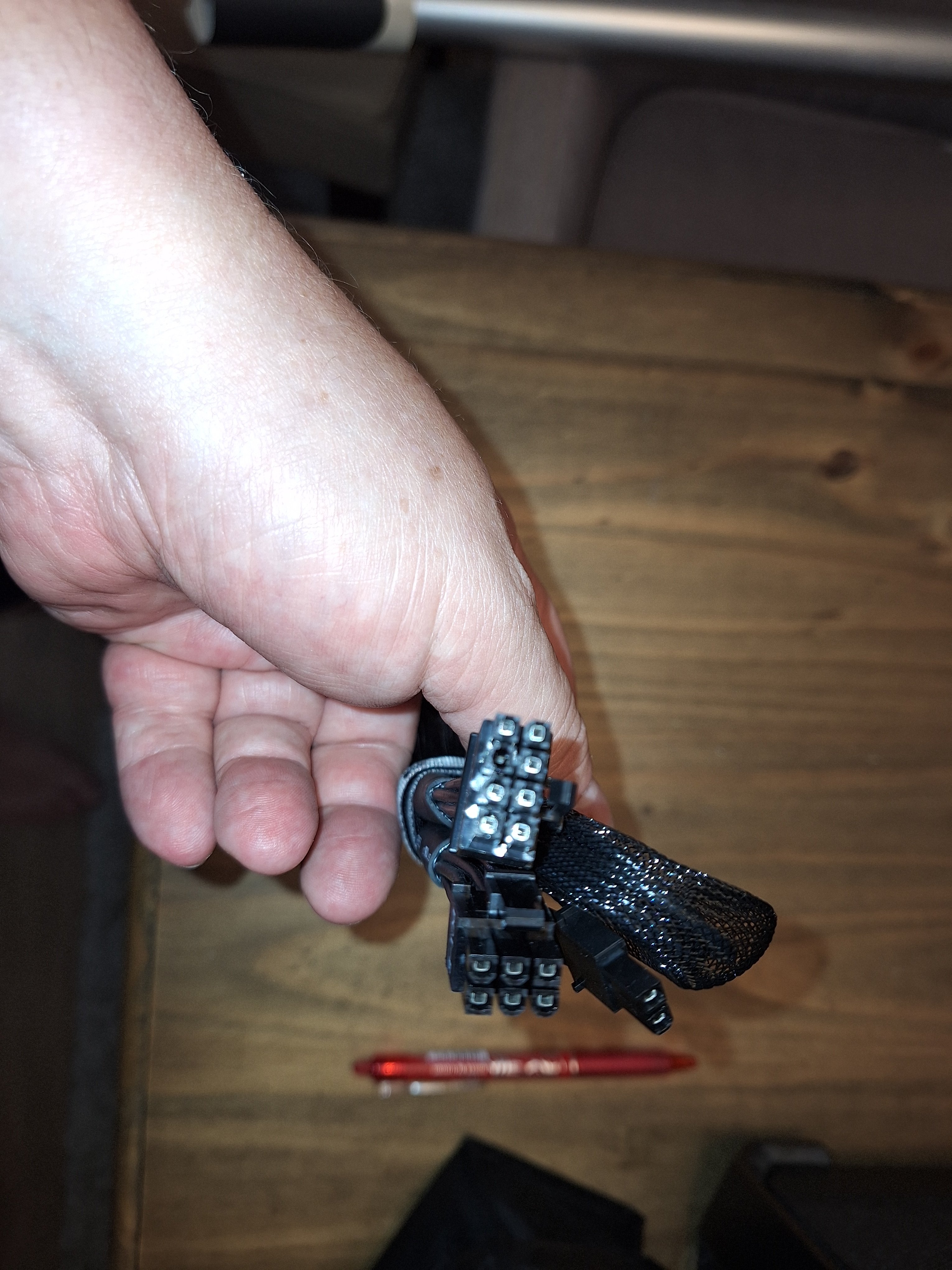

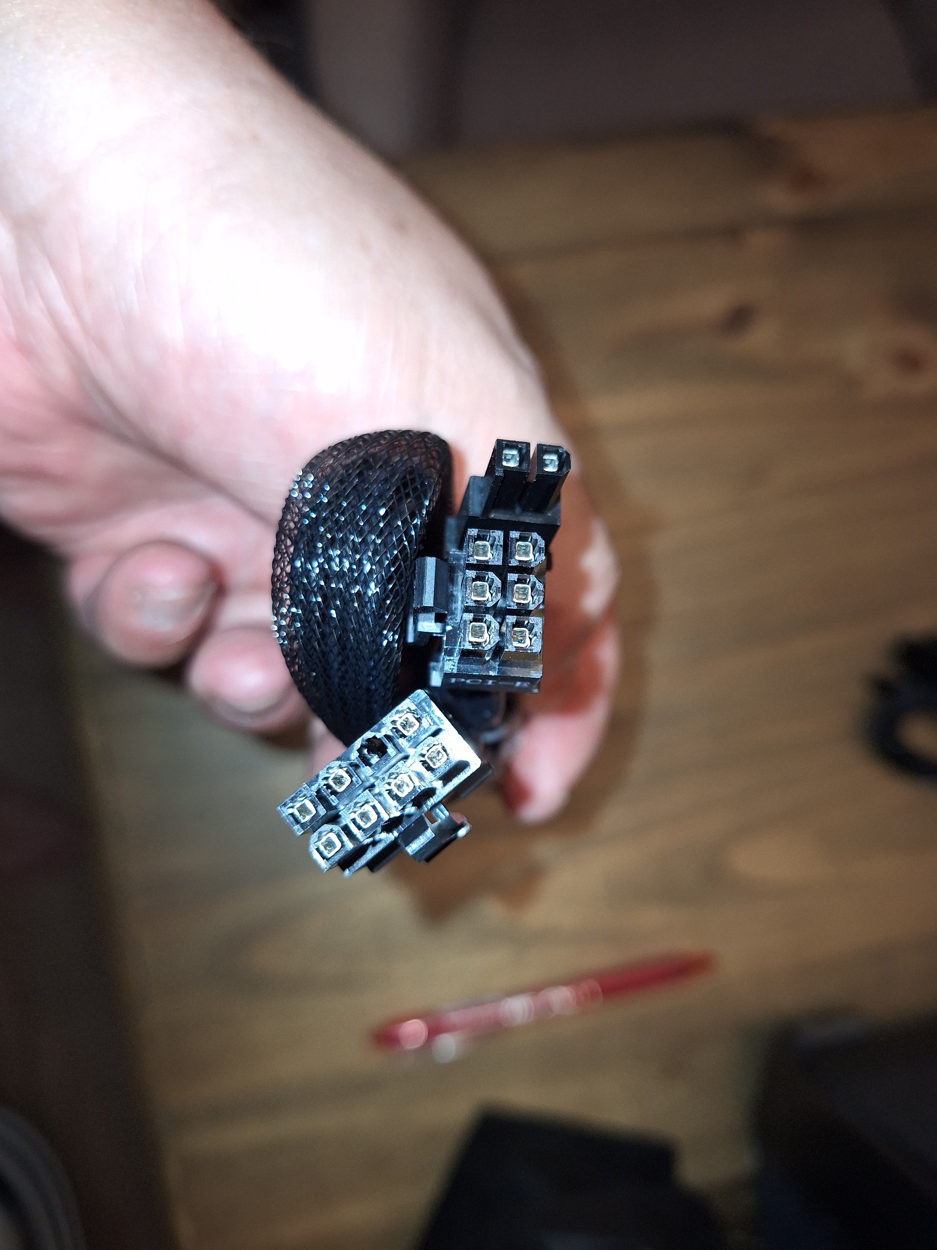

Nein, das ganze hier klingt verwirrt weil du einfach komplett wirr zusammenhangslos Dinge beschreibst.
Dabei hast du dir deine Antwort schon lange selber gegeben:
Was siehst du auf dem Bild?
Richtig, 2x 6+2 Pin Anschlüsse. Was macht man damit möglicherweise?
Im Handbuch steht's. Und wenn man da die richtigen Kabel reinsteckt, es ist herrlich, dann passieren Dinge.
Du brauchst einfach nur das Handbuch deines Netzteils zur Hand zu nehmen und zu lesen. Lag der Packung keines bei, dann ist dies beim Hersteller online zu finden.

Normalerweise besteht 8 Pin CPU Stecker aus 2x4 Pin Stecker. Versuche sie auseinander zu ziehen (Normalerweise sind sie aber getrennt).
Das müsste doch der CPU Stecker sein (2x4 Pin)
Reaktionen: kachiri
Aber es gibt mir den Anschluß auf das Motherbord nicht... oder ich weiß nicht wie ich das installieren soll (ADAPTER?) (Bild siehe 1)

ich habe den Eindruck, es ist besser das von jemandem machen zu lassen, der sich besser auskennt, bevor da was in die Hose geht. Sonst schließe ich mich den Vorrednern an, selbst mit Reserven reicht ein gutes (!) 550-650W Netzteil (BQ 12M, Seasonic Focus, Chieftec CPX...).

Hab dir doch gerade beschrieben wie es funktioniert. ^^
