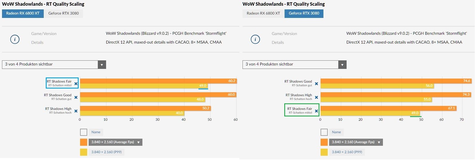

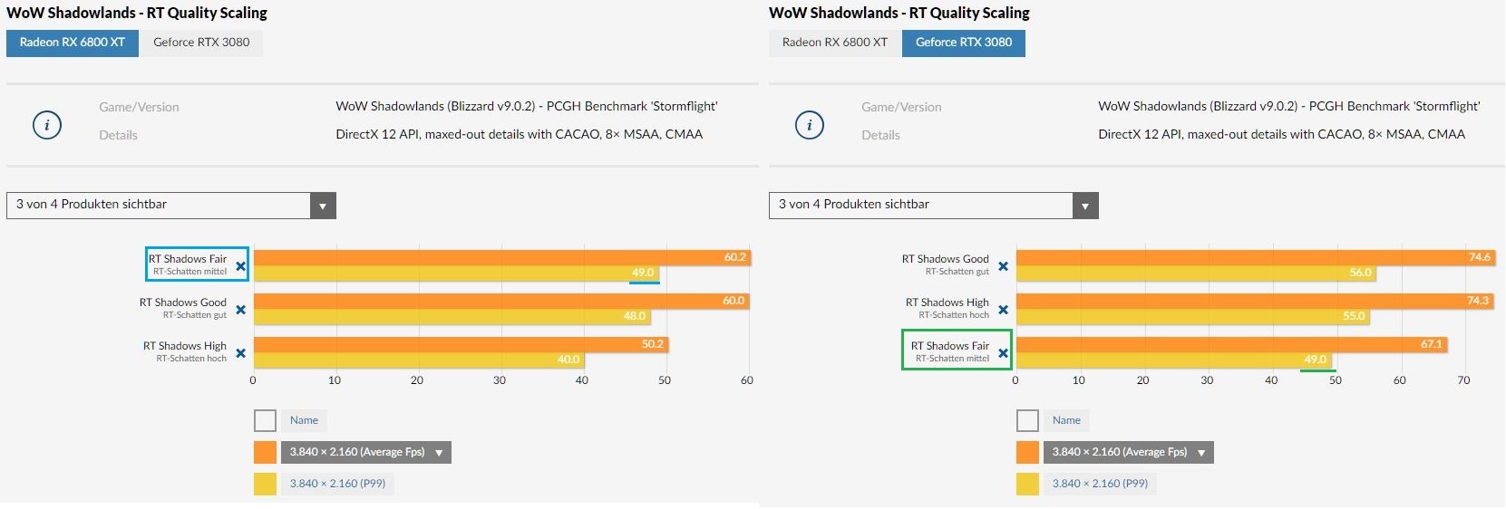

Hast du meinen Post gelesen? Das ist ein Fehler bei der Beschriftung, der wert der mit fair betitelt ist, ist high(der im übrigen nicht nur schlechtere mins sondern auch schlechtere avg hat)GerryB schrieb:(wieso mit Shadows high die minFps bei der 3080 besser werden kann eigentlich nur mit nem vergamemurksten "reduzierten" LOD einhergehen, die 6800XT benimmt sich Da erwartungsgemäß mit vermutlich nichtreduziertem LOD)

Dabei ist es eigentlich opffensichtich. Direkt im Text von PCGH unter den Graphen heißt es, dass sich Fair und Good in der Testszene nichts nehmen in der Leistung. Die beiden, die sich im Graphen nichts nehmen, sind aber Good und High, während Fair als schwächste Lösung am schlechtesten laufen soll.GerryB schrieb:Komisch, das der Fehler net korrigiert wurde.
Im zug. Diskussionthread findet sich übrigens kein Hinweis auf Deine Vermutung!?
Auch steht im Test, dass die 3080 23% durch RT High ggü RT Off verliert, was genau dem entspricht, was in der Tabelle für RT Fair steht.
Und in deinem verlinkten 720p Test hat die 3080 70fps mit RT High gemacht, es ist also ausgeschlossen, dass sie in 4K plötzlich 74fps schaffen könnte, das müssen also die 67fps sein.
Ich hab den Thread nicht gelesen und hätte ja gesagt es haben dann wohl einfach alle so hingenommen, weil es ersichtlich ist, dass man die zwei Werte tauschen muss, aber wenn sich im Thread wirklich Leute wundern über die Zahlen.... naja mit etwas Verständnis von der Materie hätte man spätestens bei dem 70fps 720p und 74fps 4K Ergebniss drauf kommen müssen, dass eines von beiden nicht stimmen kann^^

@GerryB
Wie im Artikel geschrieben
Ein Fehler in der Tabelle ist also unter Berücksichtigung der sonstigen Äußerungen im Artikel, am wqhrscheinlichsten.
Also ist Gut nur minimal bis gar nicht langsamer als Mittel, und in der Tabelle ist bei der 3080 sowohl Gut als auch Hoch deutlich schneller als Mittel? Passt nicht zum Text, der dann wie folgt weiter geht"Gut" lässt auch lokale Lichtquellen wie Fackeln entsprechende Schatten werfen, allerdings spielen diese zur Benchmarkzeit in Stormwind offenbar keine Rolle, diese Qualitätsstufe gibt es fast kostenlos.
Und was sind die 86,7fps der 3080 ohne RT minus rund 23%? Genau die 67,1fps die in der Tabelle mit Mittel beschriftet sind. Die 74,3fps die in der Tabelle mit High beschriftet sind, wären nur -14%.Deutlichere Auswirkungen auf Optik und Bildrate hat die höchste Stufe: "Hoch" senkt die Bildrate auf einer Radeon RX 6800 XT um beinahe 28 Prozent und die Fps einer Geforce RTX 3080 um rund 23 Prozent

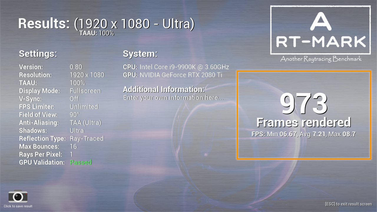

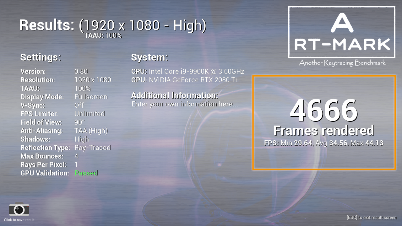

Auf jeden Fall aber ein interessanter Benchmark zum Vergleich, hab es bei mir auch mal laufen lassen, komme da schon auf bessere Ergebnisse als die bei PCGH mit der 2080 Ti, liegt aber wahrscheinlich daran dass die eine FE benutzen und ich eine Custom habe, die generell schneller ist. Deren 5950X sollte aber in 1080p mehr Rechenpower haben, als mein 9900K inklusive Single Core (was ja auch eine Rolle spielen kann da wie einige in Kommentaren da anmerken, die Karte da bei RT Szenarien nur bezüglich RT Pipelines ausgelastet ist und es nicht zu voller Auslastung kommt).

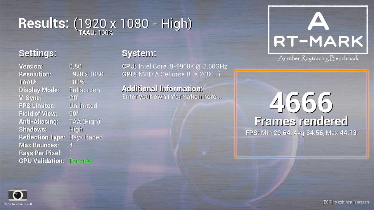

Habe da bei Preset No_RT_Extreme 6282 gerenderte Frames mit der 2080 Ti im Vergleich zu 5429 bei der 6900 XT im PCGH Test, 5821 bei der 2080 Ti, 5511 bei der 3060 Ti und 3353 bei der 6700 XT (da ist meine 2080 Ti bei dem Preset ohne RT wohl fast doppelt so schnell).
Bei Preset RT_High kommt meine 2080 Ti auf 4666 Frames, die 6900 XT kommt bei PCGH auf 3911, die 2080 Ti auf auf 4073, die 3060 Ti auf 4829 und die 6700 XT liegt bei 2265 Frames.
Mit Preset RT_Ultra liegt meine 2080 Ti bei 973 Frames, bei PCGH liegt die 6900 XT bei 1091, die 2080 Ti bei 887, die 3060 Ti bei 1351 und die 6700 XT bei 627 Frames.
Da sieht man imo auch gut, welchen Unterschied die Ergebnisse mit Bezug auf die einzelnen individuell konfigurierte Systeme haben können.

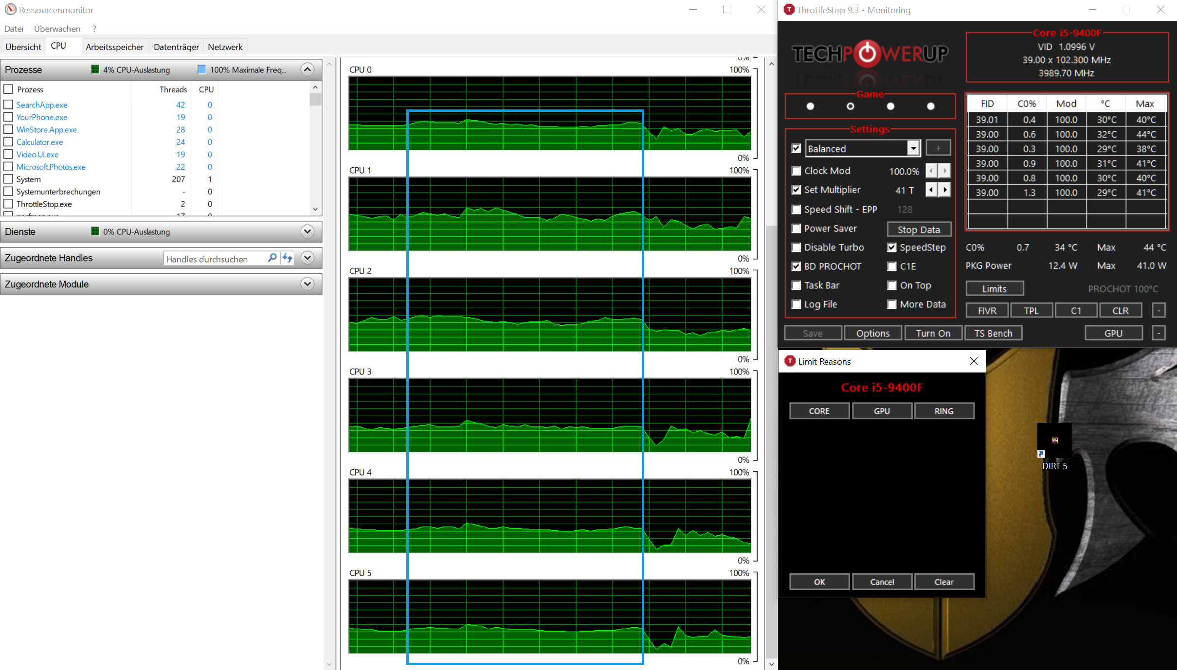

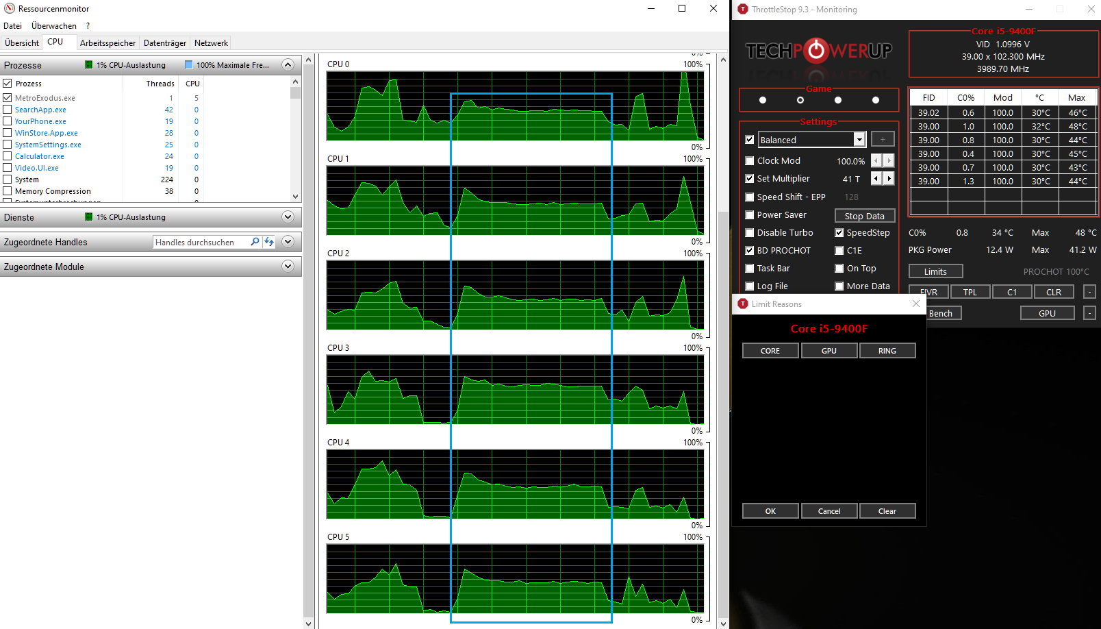

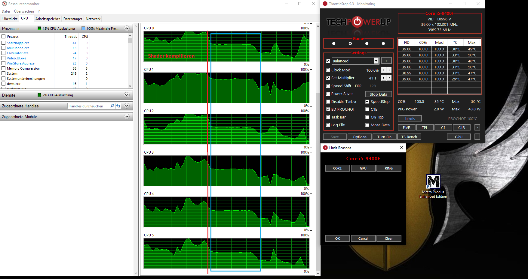

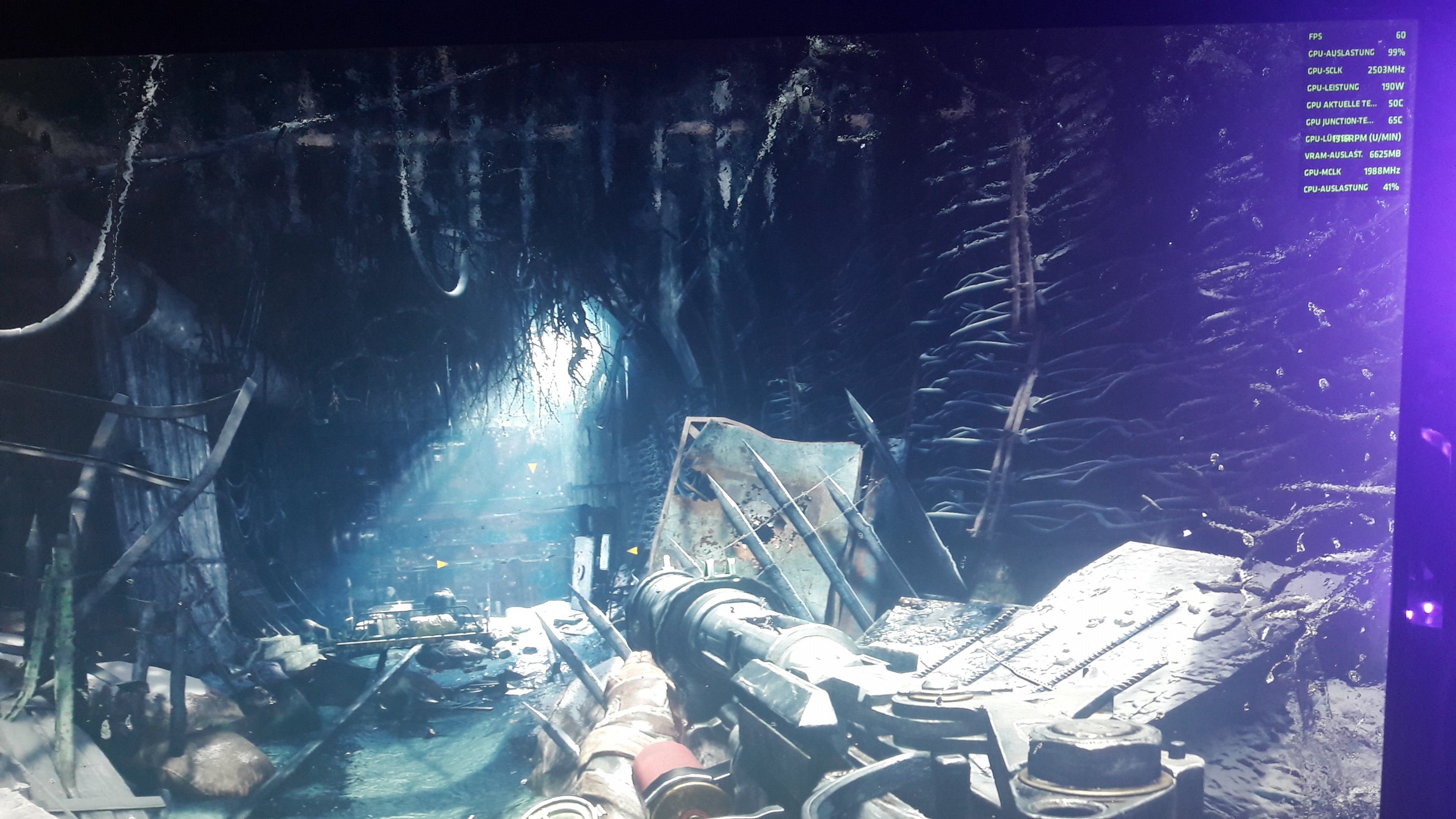

https://www.pcgameshardware.de/Metro-Exodus-Spiel-62179/News/Enhanced-Release-1371140/

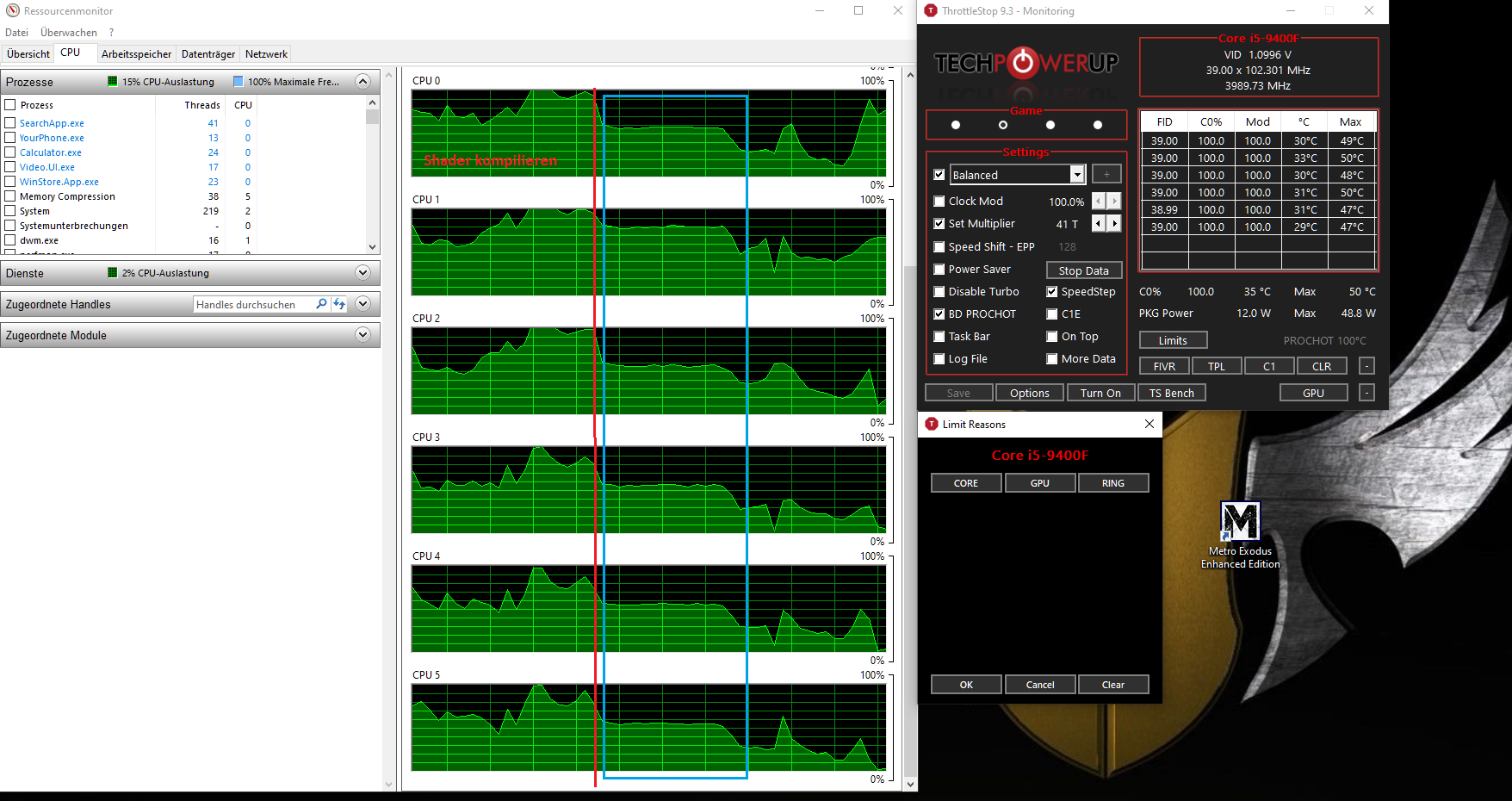

Um das bevorstehende ME-RT-Special mal mit der alten Version zu vgl., nur mal kurz den Startpunkt

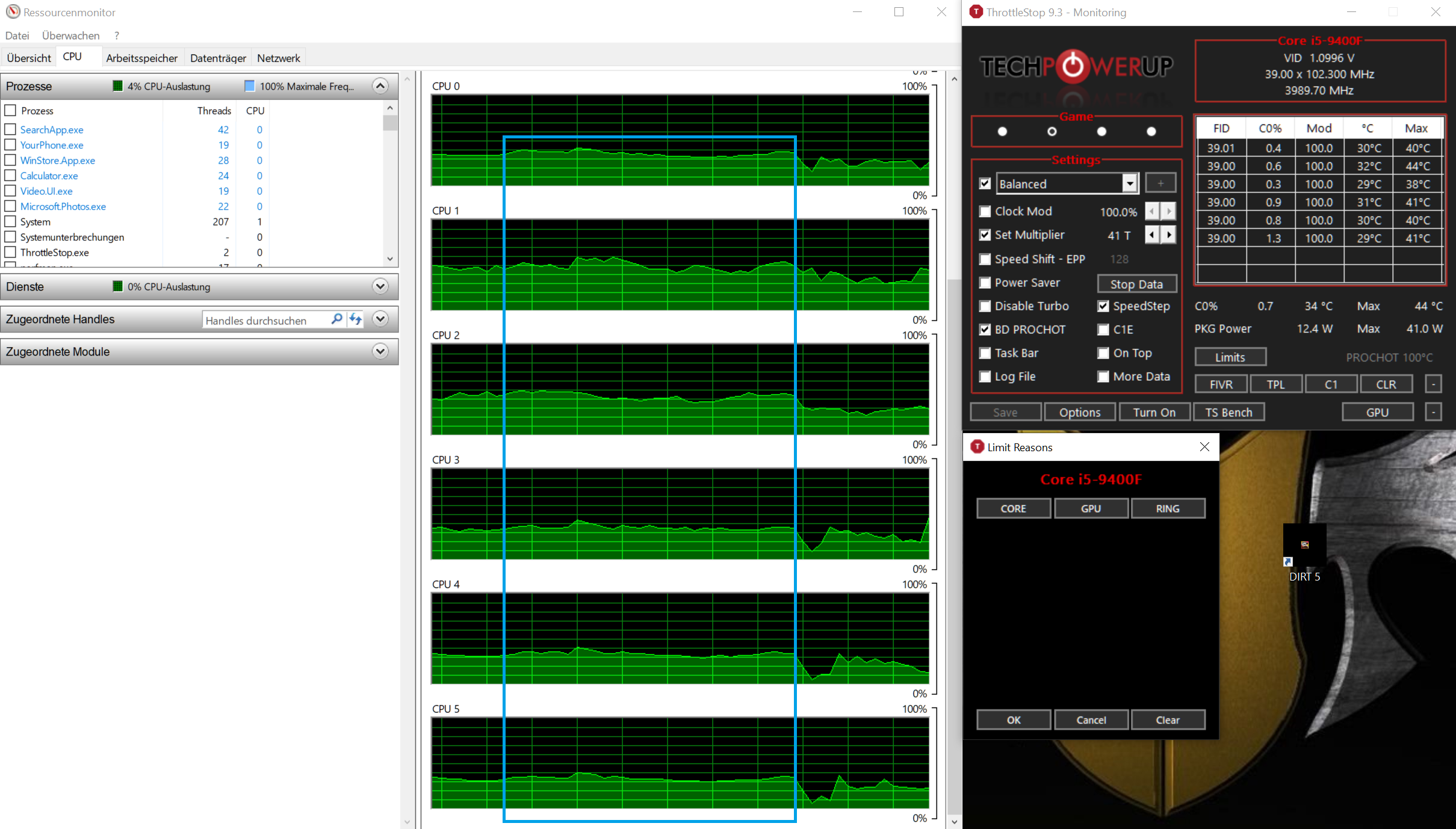

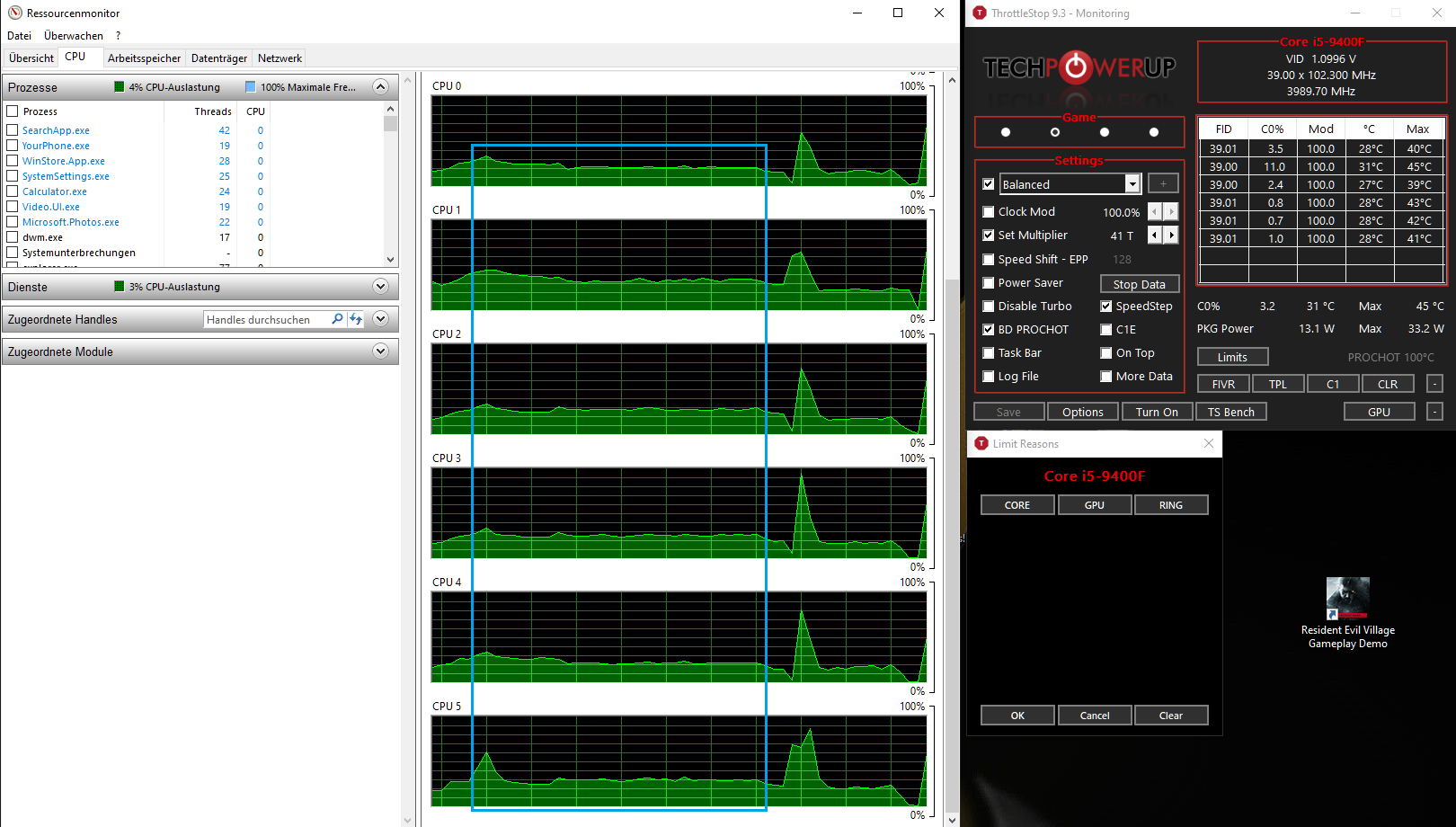

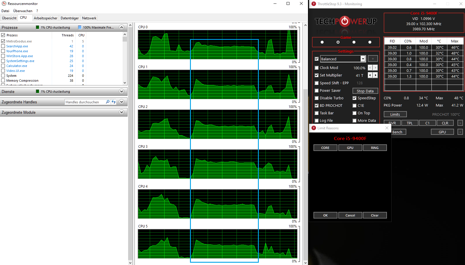

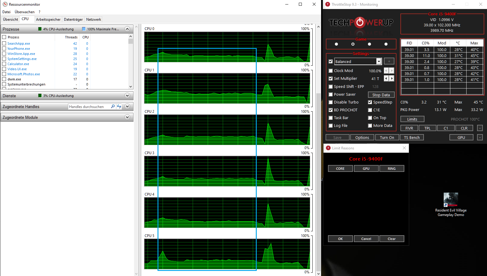

mit 1440p@60fps angeschaut: CPU-Last liegt bei ca. 50%allcore.
(mal schauen wie die RTonly Version dann die CPU-Last ändert)
edit: RE-Village ist noch ein mue schonender für die CPU (im Schloss)
edit2: D5-high Benchmark kostet in 4k ungefähr soviel wie ME in 1440p an CPU-Last

Ja, wenn du weiterhin ignorierst, dass das was dort bei der 3080 als Fair betitelt ist, eben in Wirklichkeit High ist, die Belege dafür hab ich doch jetzt schon mehrfach ausführlich beschrieben.GerryB schrieb:Eigentlich wollte ich net mehr das Thema vertiefen, aber bei 4k@fair
siehst Du doch ganz genau, das die 3080 nur die selben minFps schafft wie die 6800xt.
Somit schafft die 3090 mit RT High 49 min FPS und die 6800XT 40

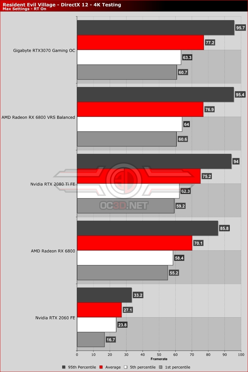

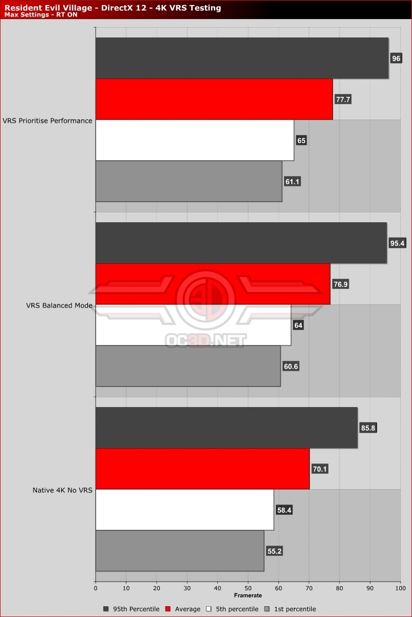

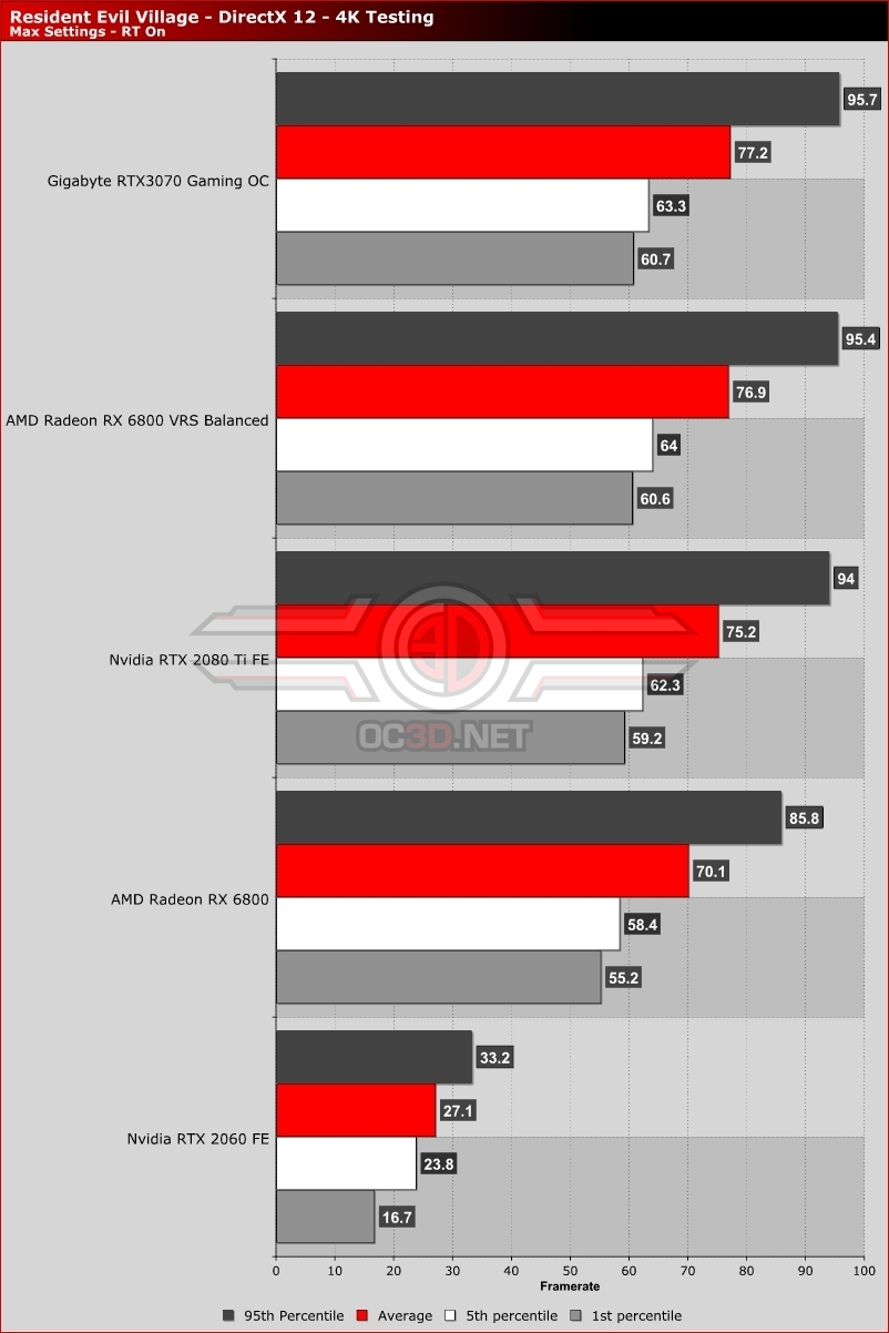

Review zu RE-Village:
https://www.overclock3d.net/reviews...llage_pc_port_report_and_performance_review/8
(für die 6800 kann man ruhig auf Performance gehen, sieht bei mir OK aus)
Was soll die Diskutiererei im falschen Forum?
btw.
- Mai 2011
- 23.282
Da sehen die Bilder von CB aber ganz anders aus und auch das Fazit ist eindeutigGerryB schrieb:Review zu RE-Village:
https://www.computerbase.de/artikel..._shading_reduziert_sichtbar_die_bildqualitaet
VRS ist keine Empfehlung
Bereits die Ausgeglichen-Option lässt viele Details verschwinden, was auch den gesamten Bildbereich betrifft.
Bei overclock3d steht allerdings, dass bei Nvidia Grafikfehler in Verbindung mit VRS aufgetreten sind, möglicherweise stimmt hier noch was nicht. Mal schauen was Wolfgang im Thread dazu sagt, vielleicht hat man hier ja nur mit einer Nvidia GPU genauer hingeschaut und die Bilder gemacht.
Edit: Ja, wurden mit einer Nvidia GPU gemacht

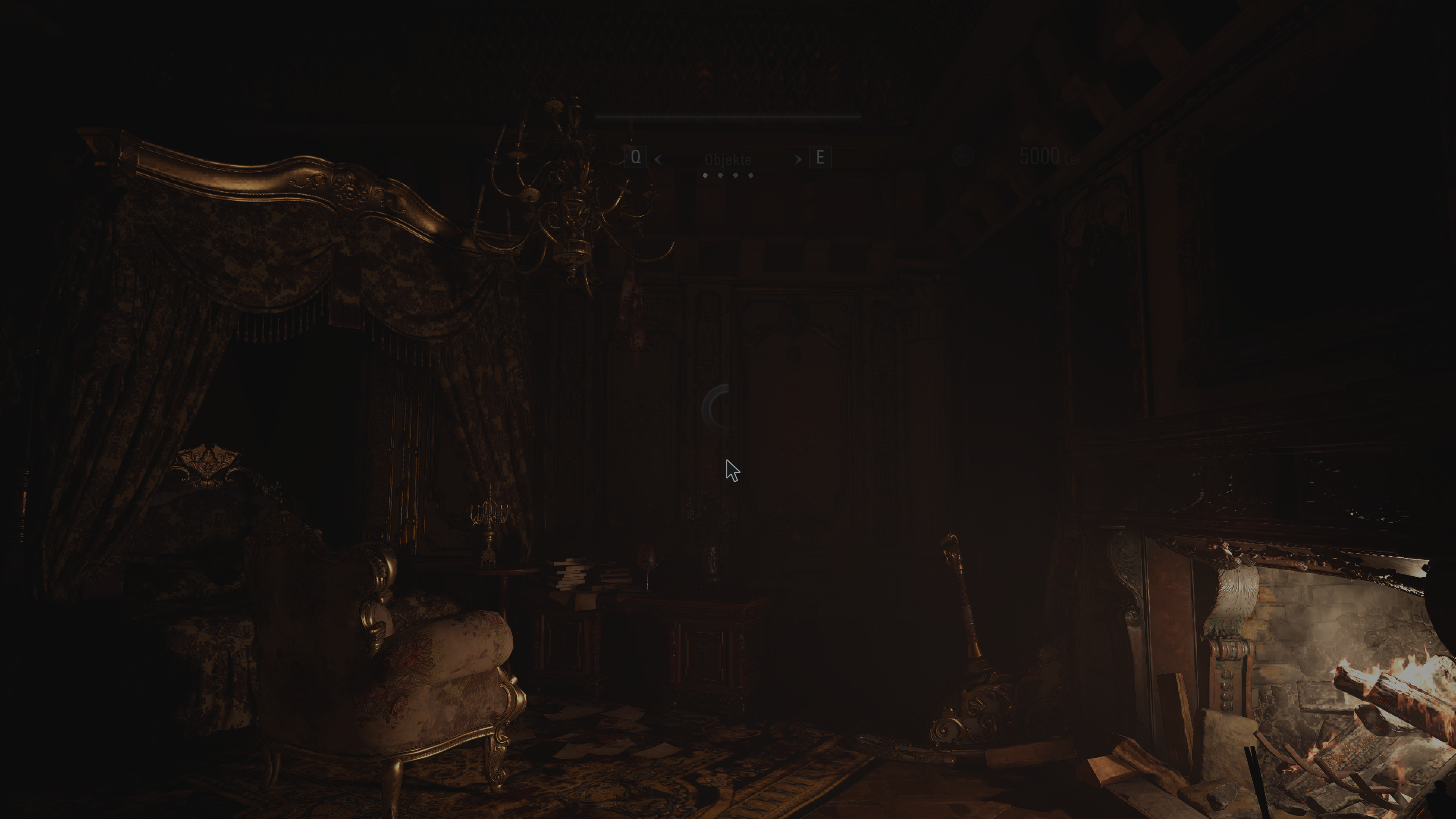

Das Problem von Wolfgang mit dem Feuer sehe ich net bei mir, habe allerdings 21.4.1 WHQL und net den
komischen Presse 21.5.1beta.
