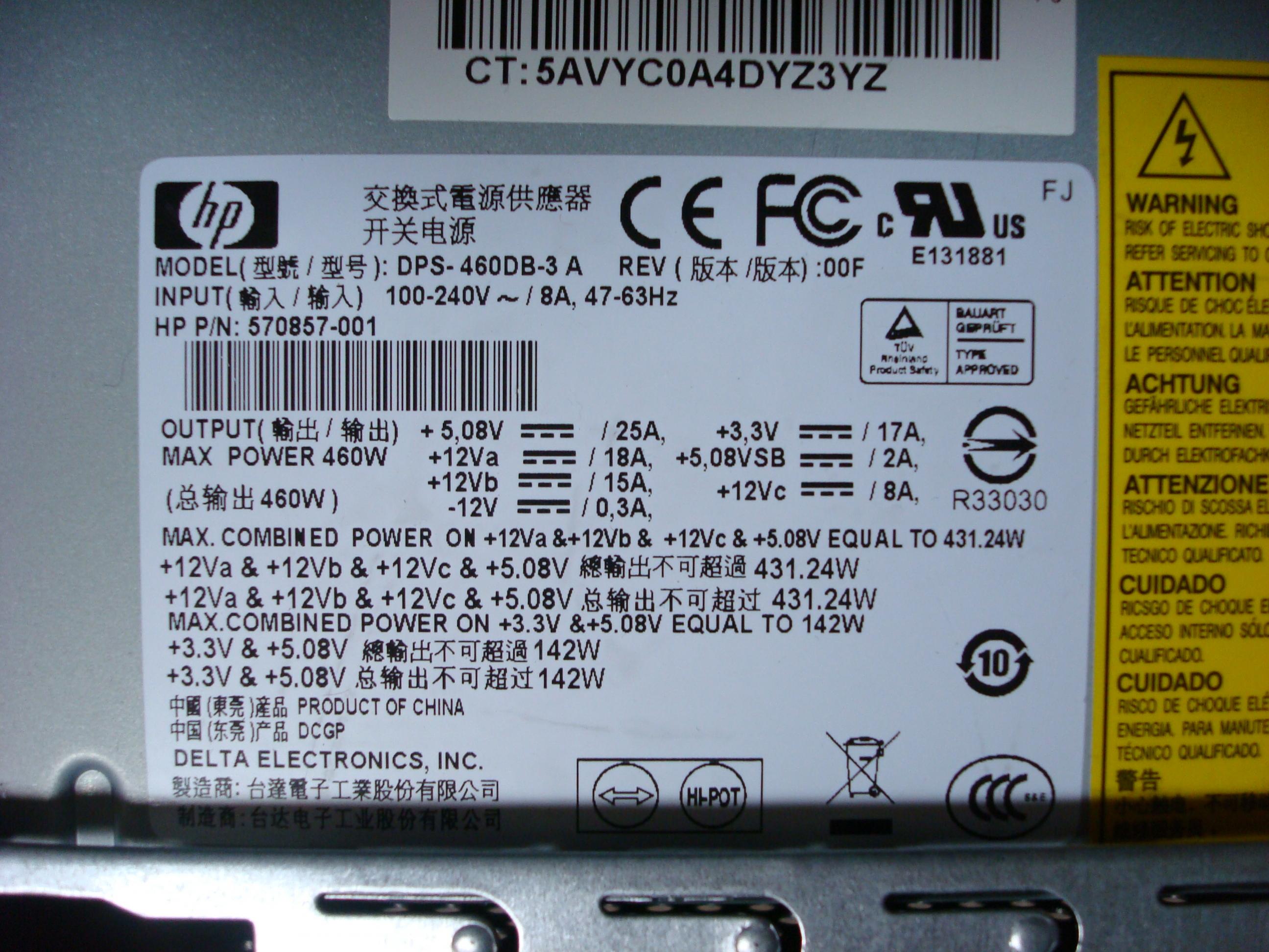

Was ich witzig finde, auf dem Link von Fuj.Sim. wurden die Brennerdaten sehr genau aufgelistet, beim Netzteil steht aber nur 460W ... LOL. Es wäre gut zu wissen, wieviel es auf der 12V-Schiene liefert, aber ich schätze einmal, es langt für vielle aktuelle GPUs. (könntest dennoch mal das Gehäuse öffnen und nachsehen, was da auf dem Pickerl des Netzteils für Daten oben stehen und diese mal hier posten).

Netzteil sollte von der Leistung für alle aktuellen Single-Grafikkarten reichen. Du brauchst nur noch das beste Modell für dein Budget kaufen. Wenn es Nvidia sein soll warte noch bis die neue Mittelklasse in Form der GTX660/Ti rauskommt.

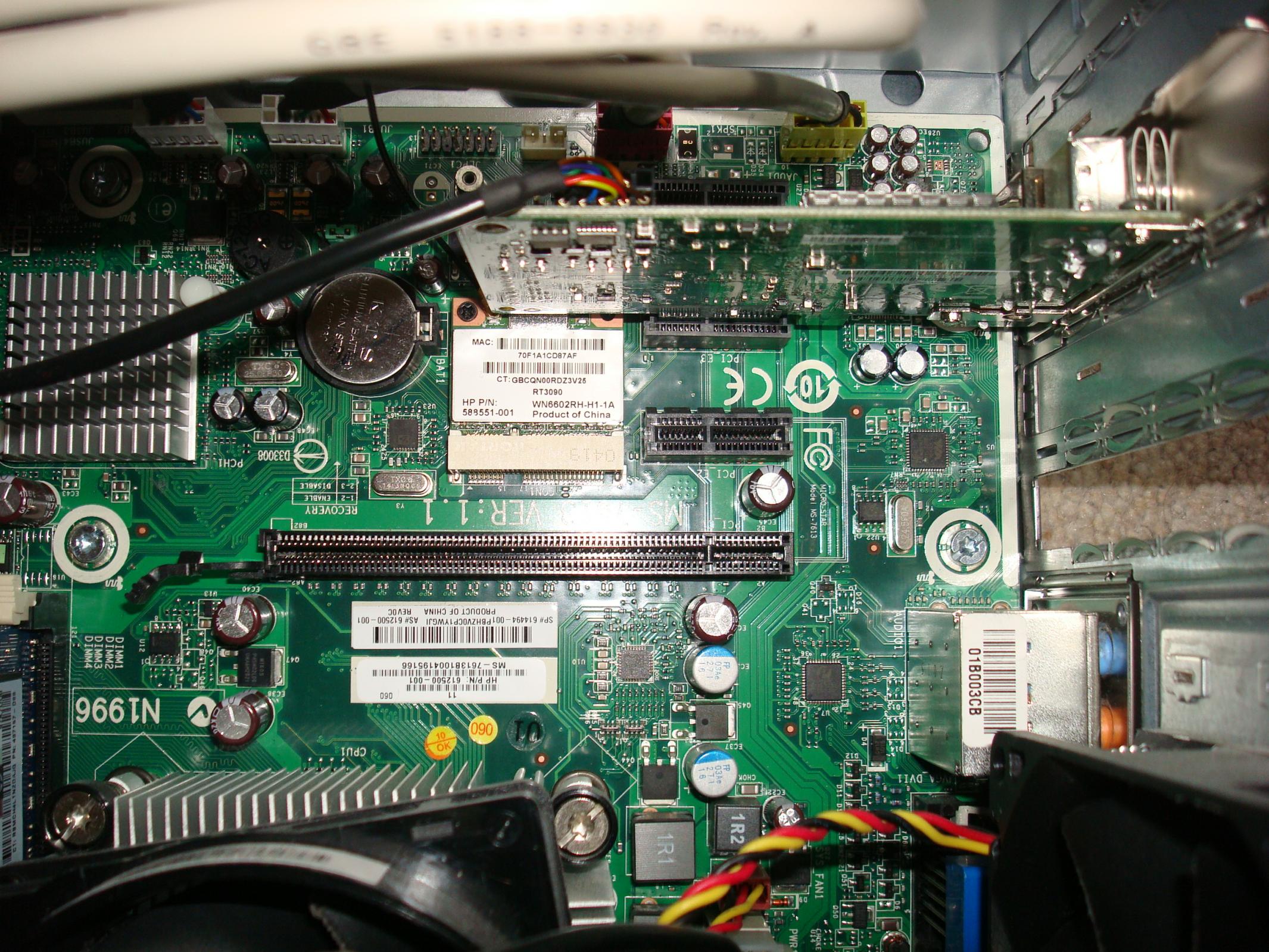

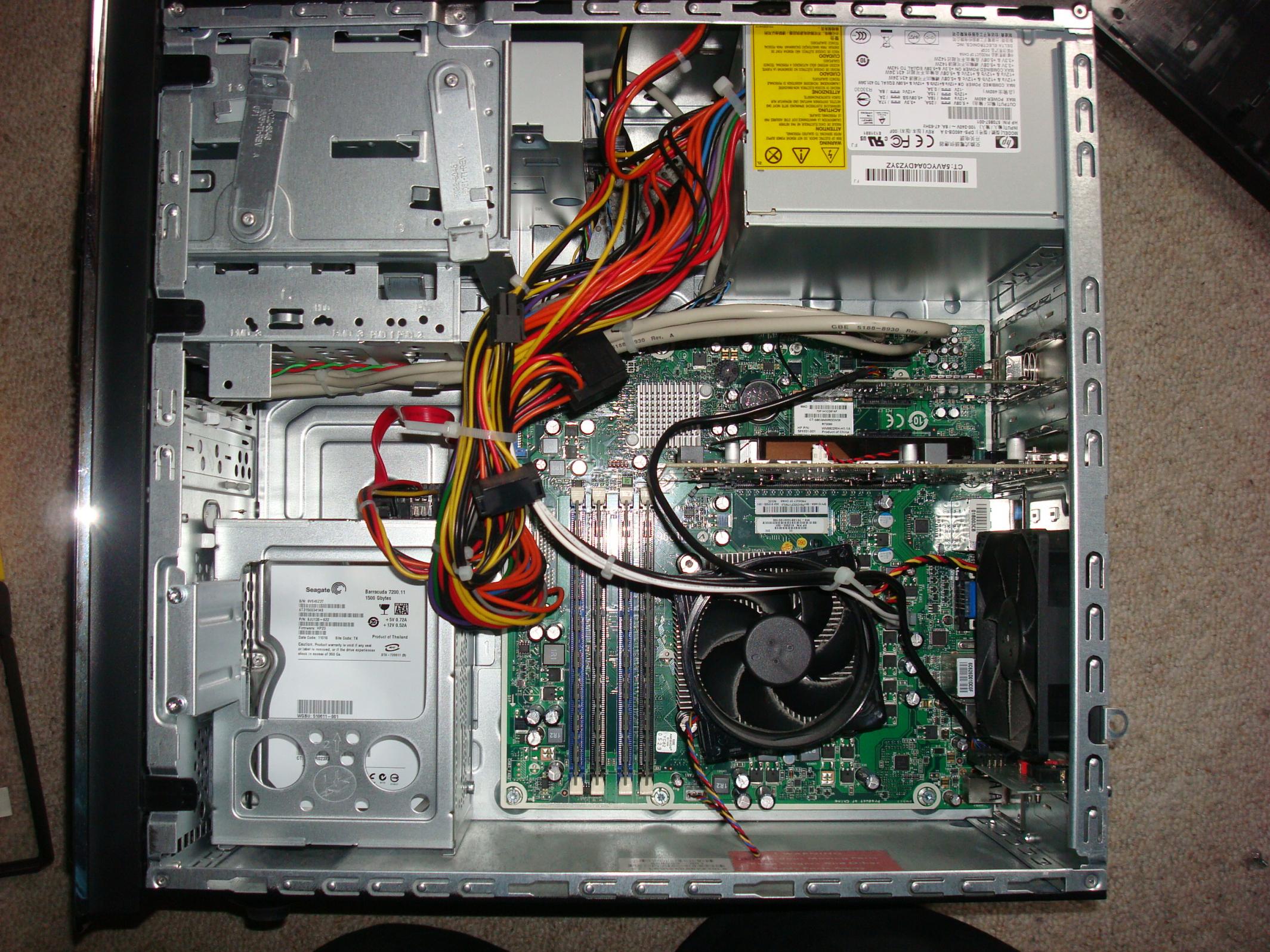

(Frage ist auch, ob diese in dein Gehäuse reinpassen, das würde ich auch mal nachmessen, auf der HP seht leider nix darüber, wie groß dein Gehäuse ist und wieviel Platz für eine GPU vorgesehen ist...)

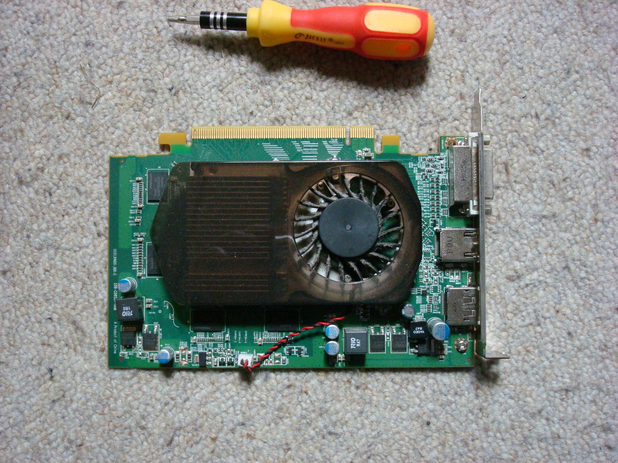

Diese grafikkarte die momentan verbaut ist, reagiert nicht mit physx! Möchte auch simulatoren spielen können die physx erfordern?
Messe oder poste ein bild vom gehäuse!
So bald ich wieder zuhause bin.
Hier die Fotos:

Vom P/L-Verhältnis her würde ich an deiner Stelle diese hier nehmen: VTX3D Radeon HD 7950 X-Edition. Im Gehäuse dürfte genug Platz sein (könnte mit den Kabeln vom Netzteil Probleme geben). Auch das Netzteil dürfte dies GPU gerade noch so problemlos mit Strom versorgen (12V1 = 18A, 12V2 = 15A, 12V3 = 8A ... komische Aufteilung).
