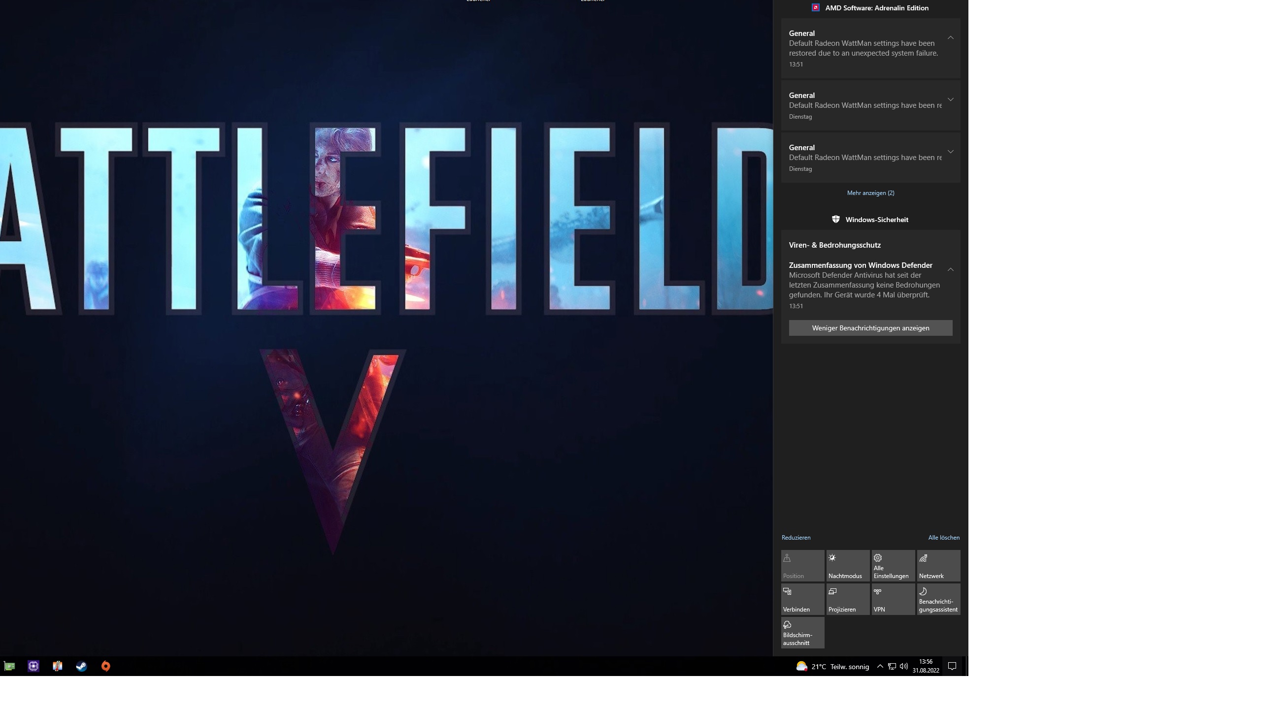

...Ich habe nach so gut wie jedem PC Start eine Fehlermeldung vom Wattmann.Ist auch egal welchen Treiber ich nutze.Grafikkarte ist undervoltet,aber auch wenn ich die Karte nicht undervolte bekomme ich diese Meldung.Gibt es dafür eine Lösung,oder muss ich warten bis AMD das in den Griff bekommt.Mit meiner 5700XT hatte ich dieses Problem nie.
...verschiedene Treiber durchprobiert.
P.S.: Beachte auch die verschiedenen angepinnten Themen und die Forensuche. Möglicherweise findest du da bereits die Lösung zu deinem Problem.
verstehe ich das richtig, außer der Fehlermeldung läuft das ding korrekt? Keine Abstürze oder so?
dann würde ich das ignorieren :)

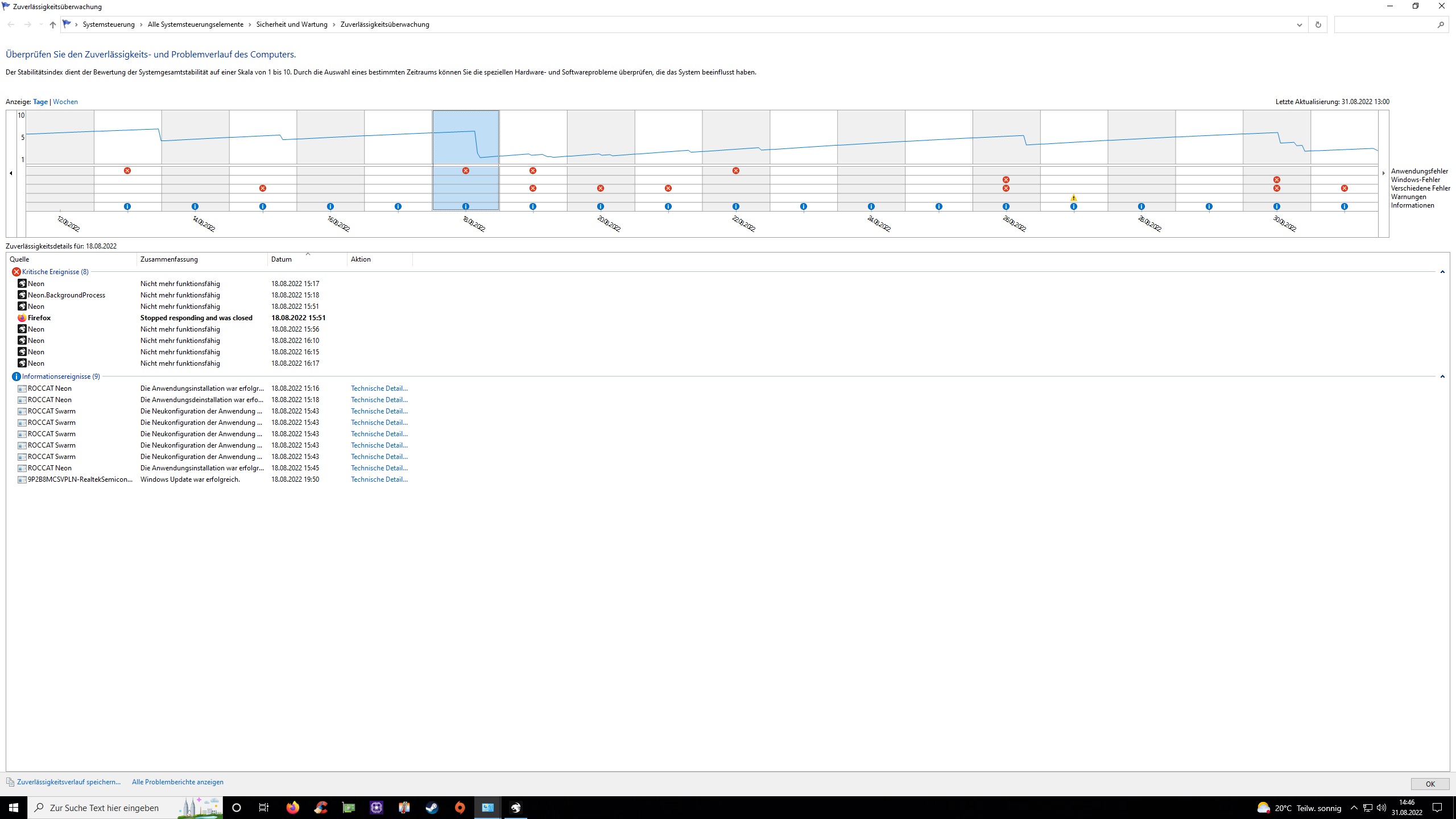

Also mit dem Zuverlässigkeitsverlauf kenne ich mich gar nicht aus.Da stehen aber paar Fehler drin.
Ram und SSD muss ich mal prüfen.Welche Tools nimmt man da am besten?
