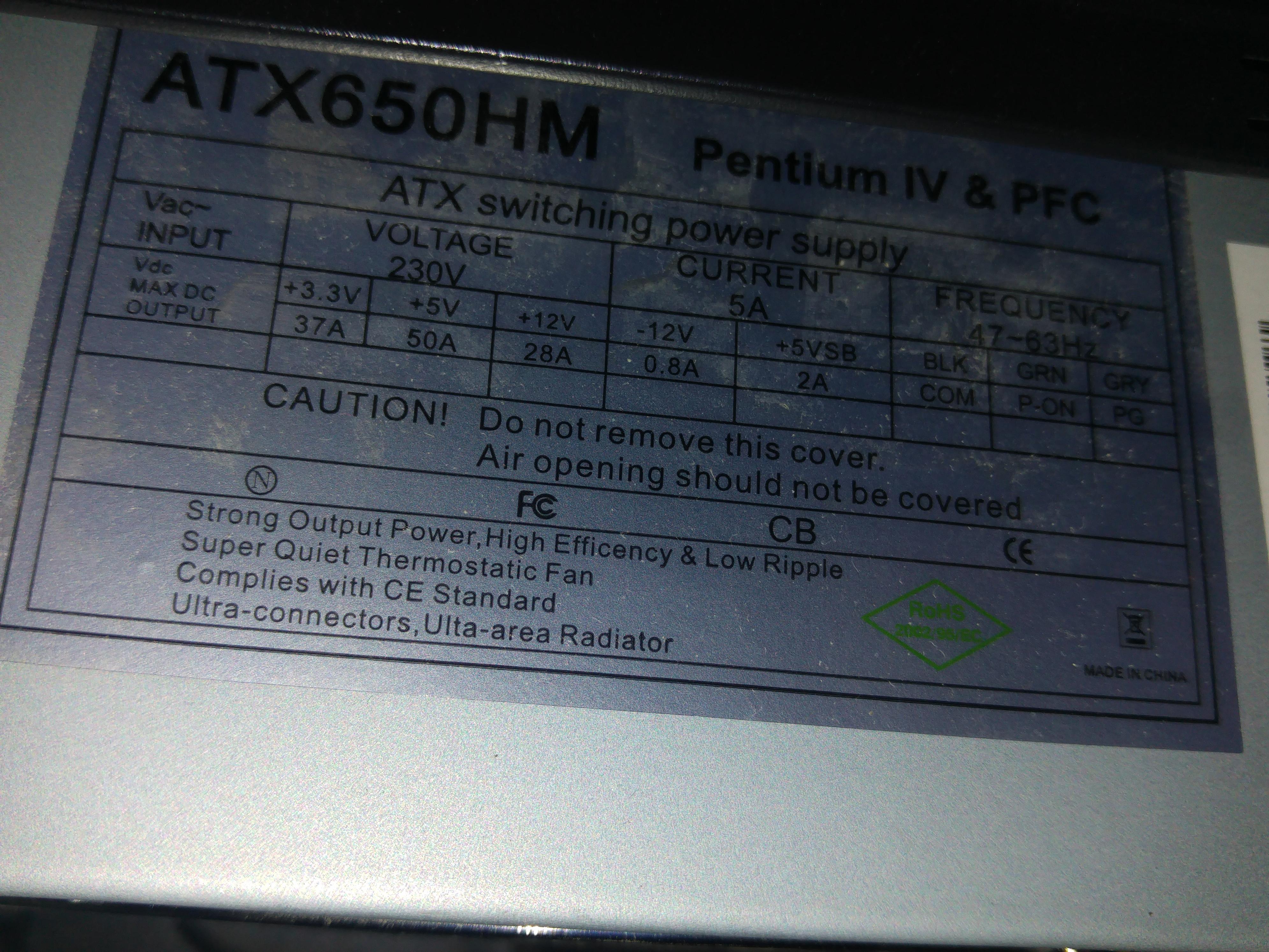

hier mein netzteil sieh wie 650 w aus nur fehlen mir die 8poligen pins für strom an der graka

Edit: Da wird noch ein neues Netzteil fällig, das Teil ist E-Schrott! 336 W auf 12 V, vermutlich liefert es nicht mal die. Das G550M wäre ein vernünftiges Modell.
MfG
Auf der wichtigen 12V Schiene bietet es aber nur ~330Watt, das ist zu wenig ... und ohne die passenden Stecker ist es eh nicht zu gebrauchen. Das musst du aufjedenfall mit tauschen.

Das NT solltest du ersetzen, am besten im gleichen Atemzug wie die Grafikkarte.
Die Kundenbewertungen und Kommentare zu dem NT sind ziemlich vernichtend.
Hier mal ein Thread aus dem PCGH Forum zu genau dem NT.
Das Netzteil wirst du auch tauschen müssen, 336W max auf der 12V Schiene sind auch nicht gerade top.
Bei einem Qualitätsnetzteil könnte man über manche Graffikkarten noch nachdenken, aber das sieht mir danach nicht aus.
Falls ich falsch liege korrigiert mich, aber das Netzteil sieht für mich nach Elektroschrott aus.

Wenn dir die 8 Pin Stromanschluss fehlt, empfehle ich eine MSI GTX 960 mit 4 GB VRam, oder eine neues Netzteil wo ein oder 2 8 Pin Stecker enthalten sind.
