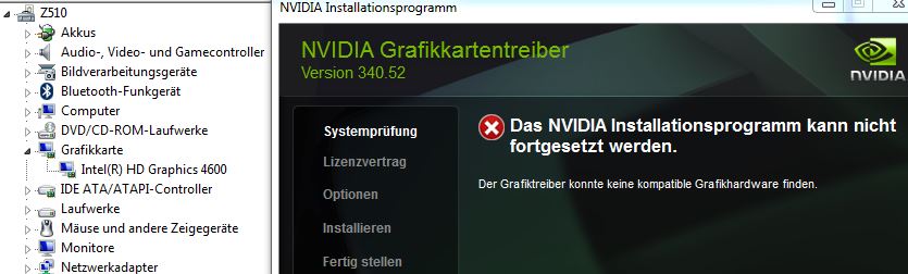

Ich habe mir ein neues Laptop gekauft. Jetzt wollte ich den Grafikkarten Treiber installieren, dies funktioniert aber nicht. Im Notebook sollte eigentlich eine Geforce 740M Karte stecken. Das System erkennt aber nur eine Intel HD Graphis 4600. Normalerweise sollte durch das Windows Update ja der richtige Grafikkarten Adapter gefunden werden, allerdings findet man auch hier nur den der Intel HD Karte.
Egal ob ich den Grafikkarten Treiber von Nvidia manuell über den Gerätemanager oder automatisch über die Software ausführe, erhalte ich die Meldung das die Hardware nicht erkannt wird.

und gehe mal in den Gerätemanager und schaue bei Grafik ob da noch ein fragezeichen steht
Du musst die Treiber vom Laptop-Hersteller installieren...

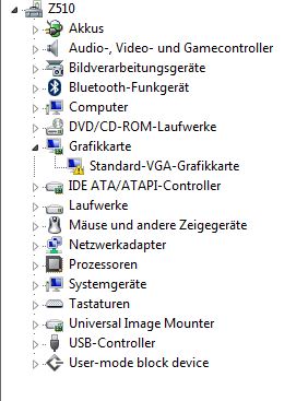

Screenshot vom Gerätemanager mal machen bitte. Was fürn BIOS? Die Nvidia Karte evtl im BIOS deaktiviert? Normalerweise immer erst den Intel Treiber installieren und dann gehste auf www.nvidia.de und lädst da den aktuellsten Treiber runter

momentan ist der normale Treiber wieder deinstalliert (da es mit ihm auch nicht geklappt hat)

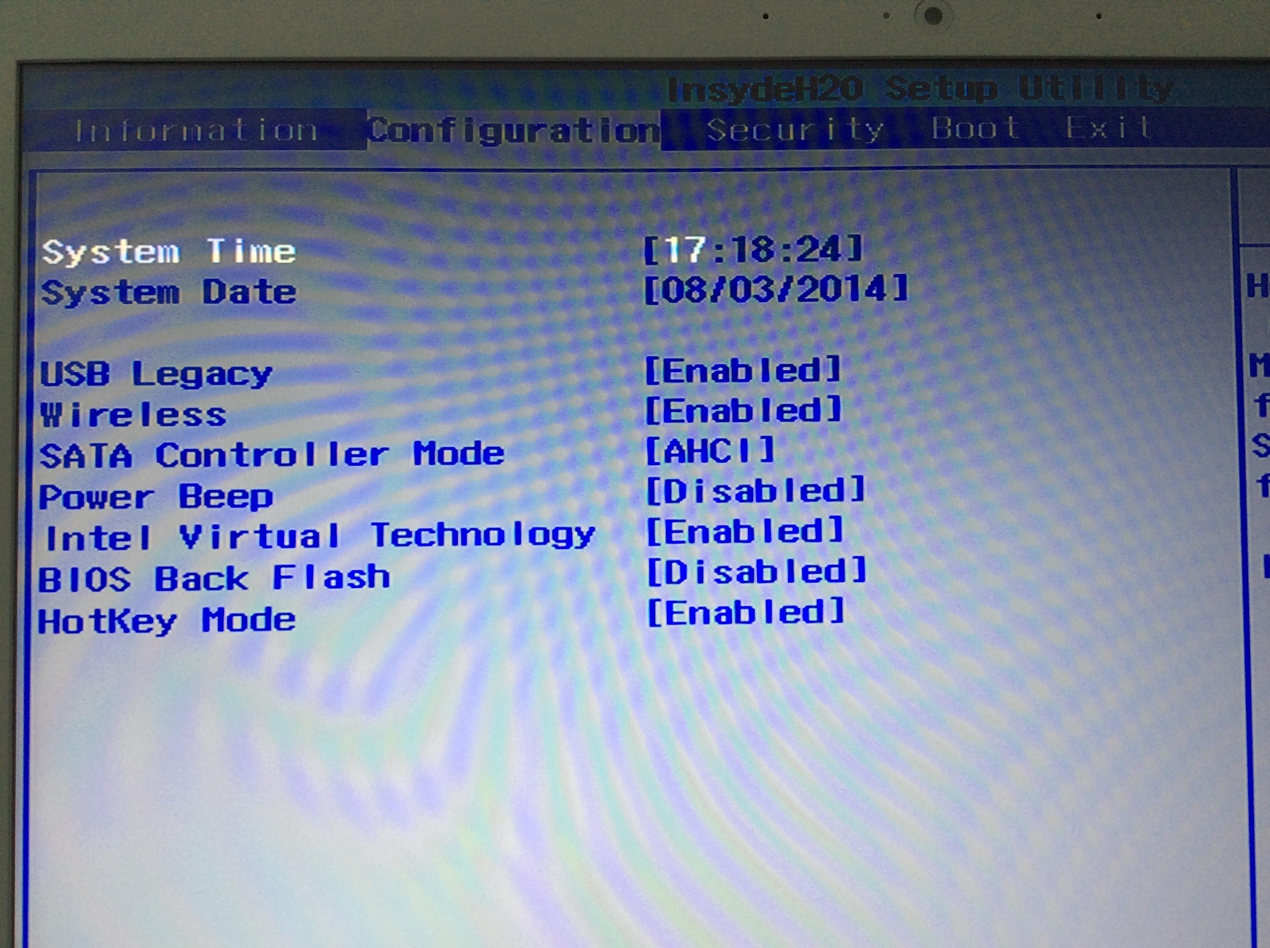

betreffend BIOS, weiss ich nicht welche Version ich habe (wo finde ich das?) bzw. wo kann man die Nvidia Graka im Bios aktivieren/deaktivieren?

htybeler: Schau dich im Bios mal um, da muss was stehen von Graphics: switchable oder integrated only, stell das auf switchable.

im Bios ist nichts dergleichen

keine fragezeichen mehr vorhanden im Gerätemanager
