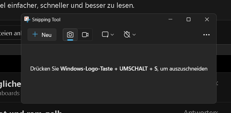

Warum kein Bildausschnitt?
Shift + Win + S gleichzeitig drücken und mir der gedrückten linken Maustaste einen Bereich markieren den man zeigen will.
Hier im Forum nur rechte Maustaste und Einfügen auswählen.
Ist viel einfacher, schneller und besser zu lesen.
Nennt sich Snipping Tool und ist bei deinen installierten Apps dabei.

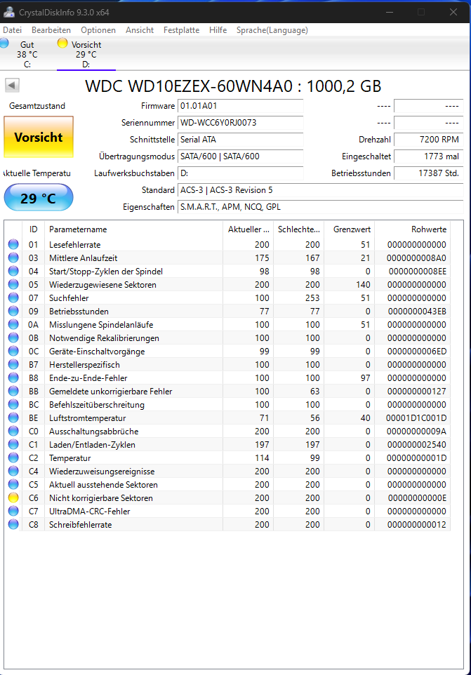

Du hast ja nur eine FP angezeigt.
Musst die andere oben auswählen.
Bei D: steht Vorsicht
Danke für den Tipp habs grad rausgefunden, o man bin ich lange nicht mehr am PC gewesen :D
Hier die andere Festplatte

Müritzer schrieb:
würde an deiner Stelle gerade für Games eine neue Platte kaufen.
Genau das habe ich vor ^^ Aber mein Buged hat leider nur jetzt für die 1000 gereicht ^^ zu viele andere Kosten. Denke aber kann zufrieden sein mit der Hardware. Des weiteren werd ich wie gesagt nächsten Monat eine 1 TB SSD holen. Kann wegen der Festplatte die GPU Crashen? Das wäre verrückt ^^^

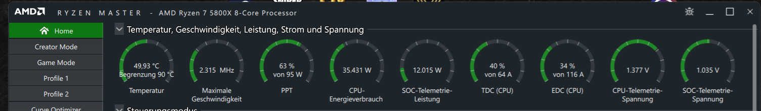

Kannst auch den Ryzen Master installieren ABER ACHTUNG!
Den NUR zum auslesen verwenden, ALLE Einstellungen die man vornimmt IMMER direkt im BIOS durchführen!
https://www.amd.com/de/products/software/ryzen-master.html#download
Da wird es interessant was im BIOS aktiv ist, vor allem PPT, TDC und EDC.
Falls da die Werte zu hoch sind müsste man dort was verändern.

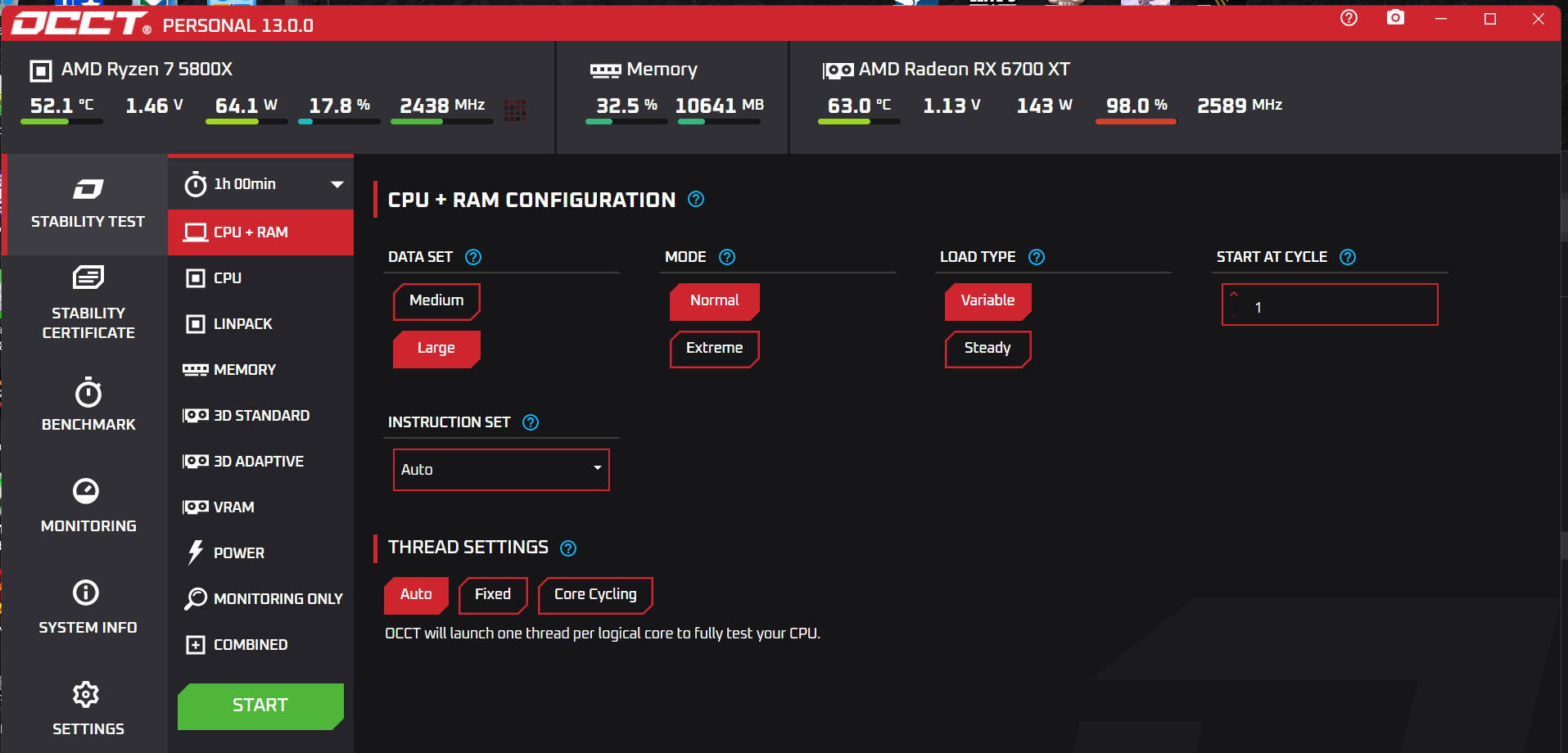

Wenn dort alles gut ist kann man die Stabilität prüfen.
Mit OCCT kannst du dein PC überprüfen:
https://www.ocbase.com/download

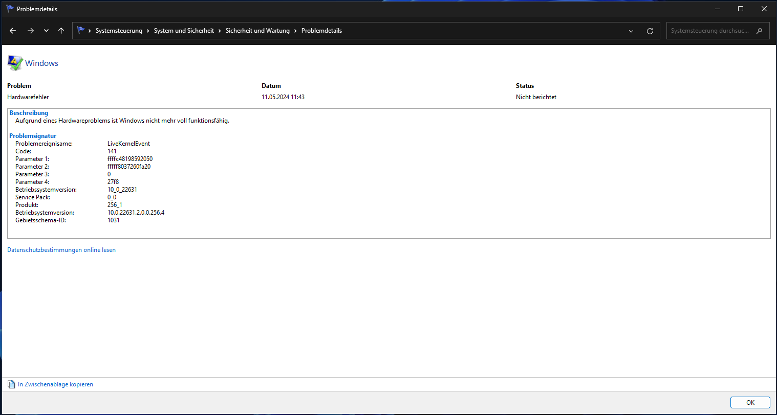

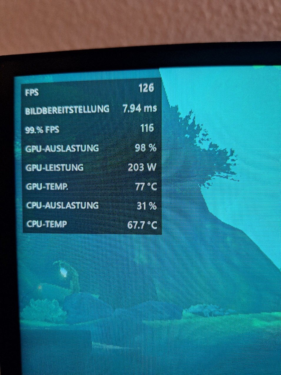

Okay ich schaue mal ob ich bei den Programmen durchblicke. Ich habe grade Fortnite gestartet auf Episch..ich bin ins Spiel und Graka war diesmal bei 90 Auslastung..was ja aber auch okay ist und Temp war bei GPU und CPU unter 70 Grad. Aufeinmal wieder ausgegangen , nur diesmal hat irgendein Lüfter ich denke das war der CPU Lüfter weil er noch geleuchtet hat aufgedreht wie sau, also wirklich wie ne Turbine und hat auch erst aufgehört als ich den Knopf gedrückt habe.

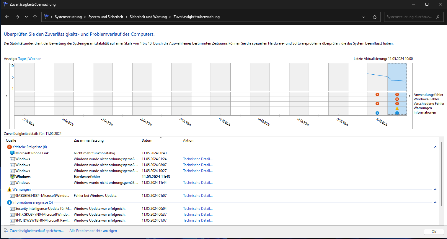

Schau mal da steht was von Hardwarefehler

OK das hört sich nicht gut an, also mal den RM installieren und vielleicht auch den MSI AfterBurner.
Da scheint die CPU irgendwas nicht zu passen, vielleicht zu warm?

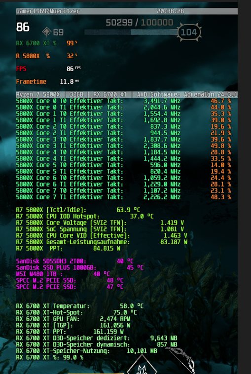

Wenn man dann auch HWINFO 64 installiert kann man sich alles anzeigen lassen im Spiel was man will.
Man muss nur alles einstellen.
Bei mir sieht das so aus:

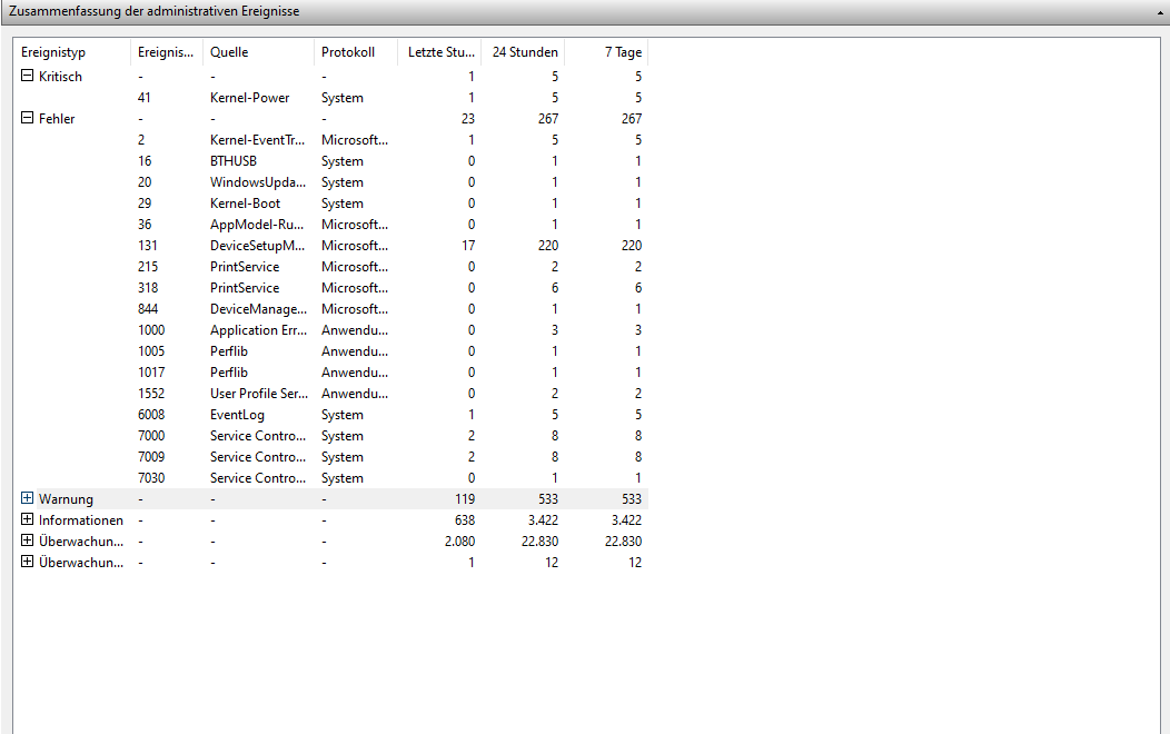

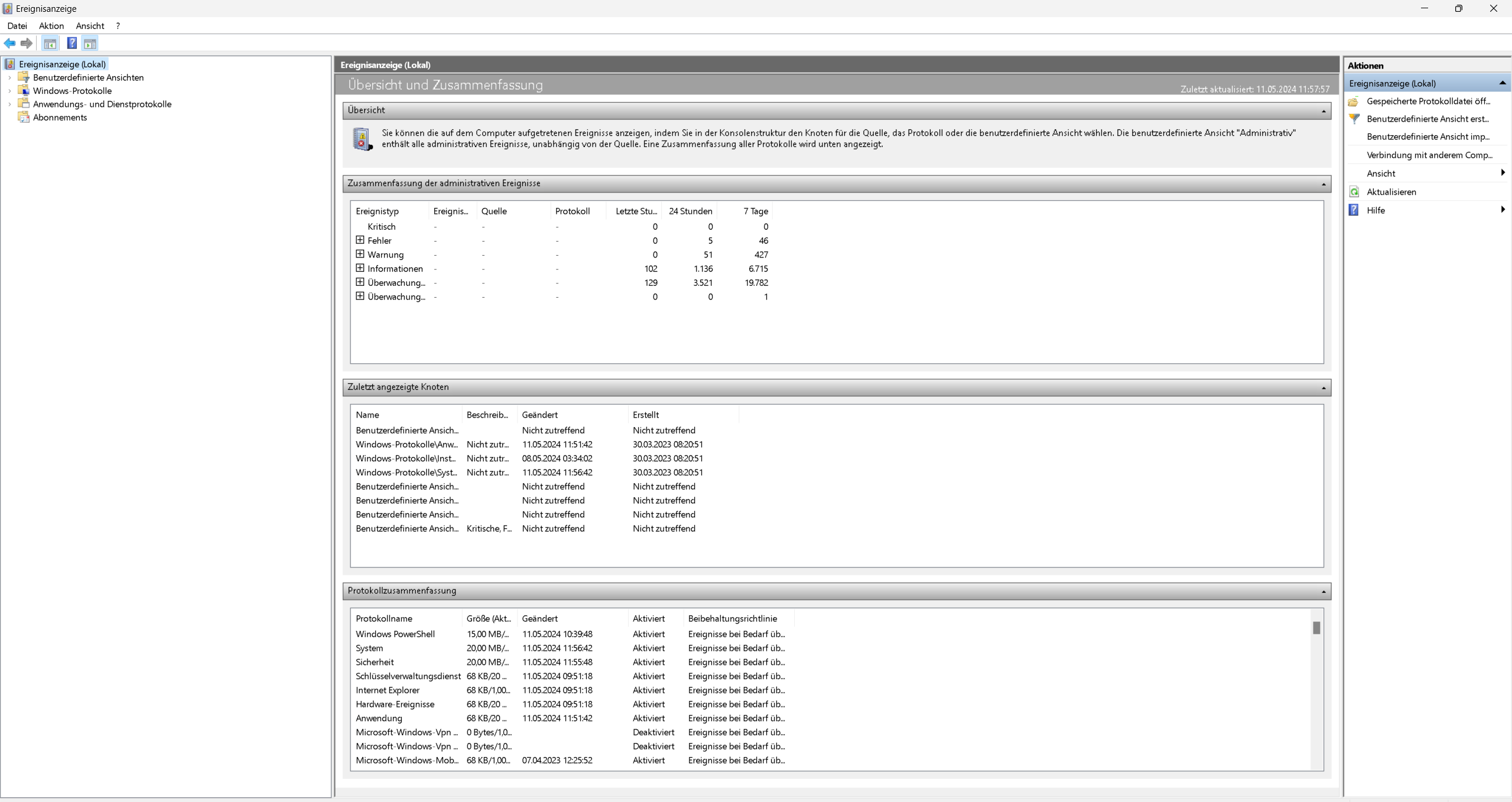

Mit der Urzeit kann man in der Ereignisanzeige ach anderen Meldungen suchen, die ist für viele zu unübersichtlich und zeigt alle Mitteilungen an auch solche die man nicht zuordnen kann als Laie.
Hab das mal aufgemacht. Und die Überwachung muss aber speichern. Also es bringt mir nix live im Spiel zu sehen was Sache ist. Das stürtzt ja ab, also seh ich nix ^^

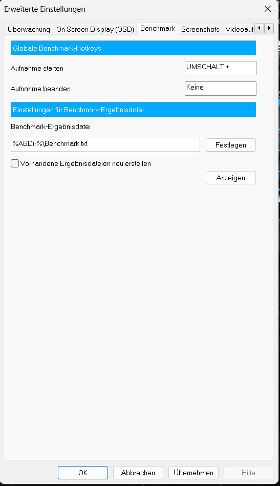

Hier mal die rudimentäre Einstellung von AB, zum verfeinern gibt es auch Videos.
Da kann man sich richtig austoben.
Er lässt das alles mit Windows starten aber ich starte das lieber selber.
Hier kann man Tasten definieren damit man die Überwachung als Text aufzeichnen kann.
Da hattest du ja recht mit deinem Livekern dingens was du Anfangs schon geschrieben hattest.

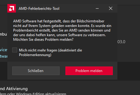

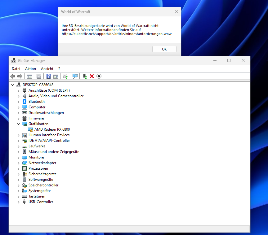

So Leute ich glaube die Graka is durch. Schaut ma wollte WOW testen und ging nicht, dann habe ich geschaut und die Graka war nicht aktiviert. Aktivieren geht aber auch nicht. Denke die is hin oder?

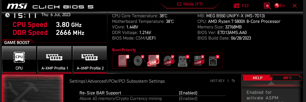

Ist im BIOS auch das hier aktiv?
Re_Size BAR Support
UND
Above 4G memory
müssen auf enabled stehen.
Dann auch mal ein Screenshot vom Ryzen Master, was zeigt der an?
PPT, TDC und EDC - wenn die Werte zu hoch sind kann die Kiste auch abstürzen da die CPU zu heiß wird bei Last.
Da reichen schon kurzeitige Lastspitzen aus und wenn die mit der GPU zusammentreffen, dann schaltet das NT ab.
Da kann auch an der Einstellung im BIOS was nicht stimmen, am besten mal bei einem Kollegen die GPU testen oder in die Helferliste schauen.
P.S. Wenn die GPU defekt wäre hättest du kein Bild, du hast ja den 7500 F, der hat keine iGPU.
Muss mich da ma reinfuchsen. Habe jetzt mal neugestartet und nochmal wow gemacht. Graka geht wieder mit folgenden Werten.
