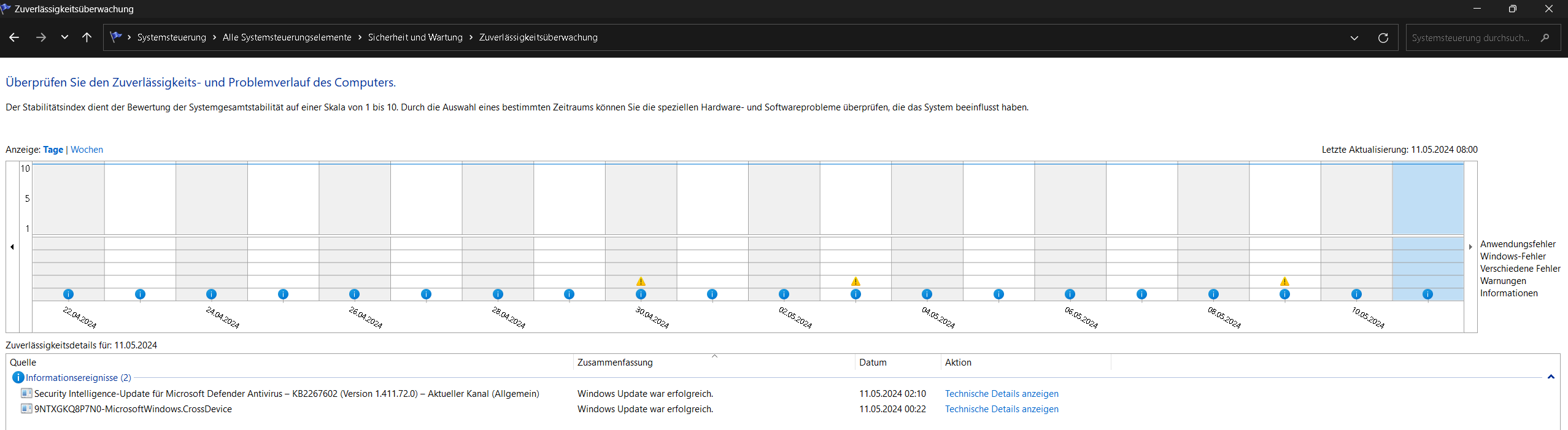

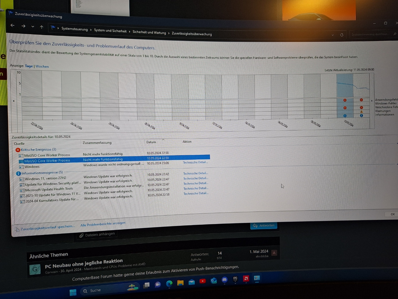

WolleWolf schrieb:
Hat irgendjemand einen Rat?
Bitte mal in den Zuverlässigkeitverlauf schauen:
Da sollten keine Fehler drin sein. Die gelben Ausrufezeichen sind Probleme vom Windows Update aber beim Wiederholen Sind sie Weg.

Ich habe das mal angeschaut und folgendes gefunden.
Das muss wohl gestern gewesen sein beim Crash, sagt euch das was ? kann das der Grund sein ?
Aha, kein Hardware Fehler aber Software wohl.
Reaktionen: Müritzer

Obwohl, "MoUSO Core" ist ein Windows Update Prozess und war wohl nur ein Leidtragender hier.
Wenn keine Hardware und Software Probleme dort zu finden sind, könnte es in der Tat am Netzteil liegen.

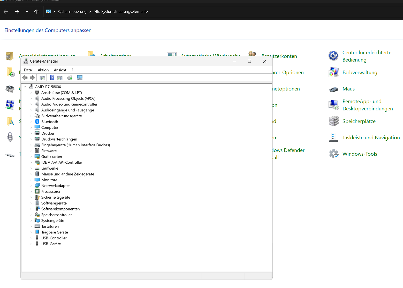

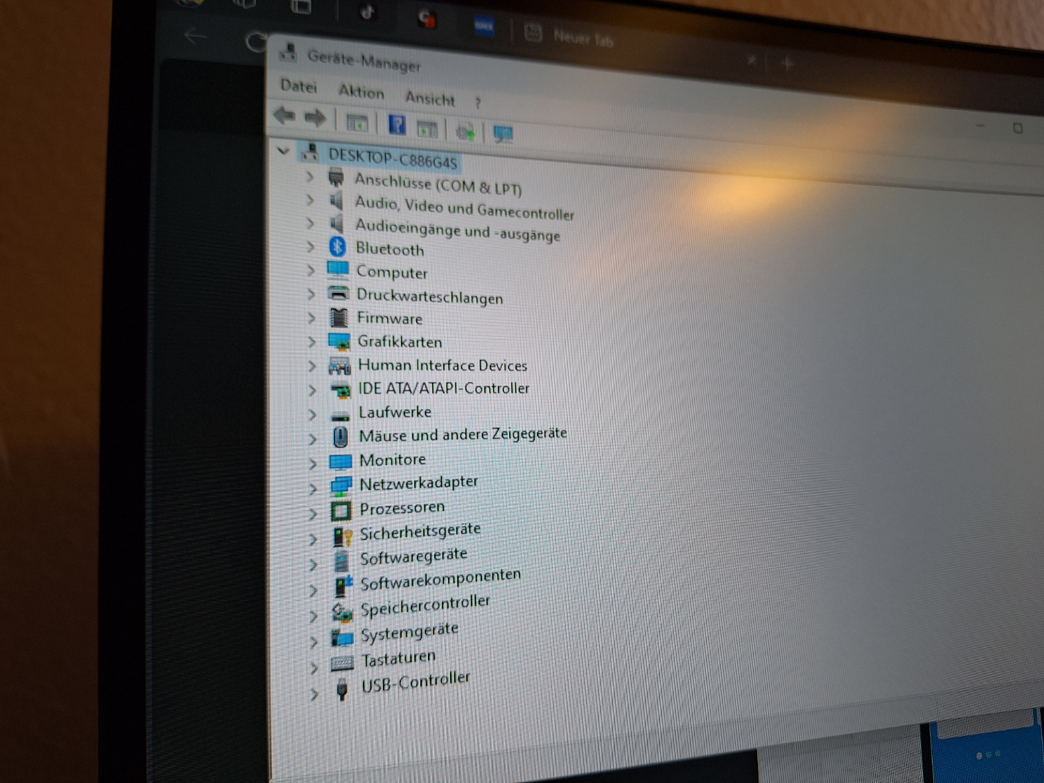

Was ist mit dem Gerätemanager?
Sind dort Fehler drin?
Da sind keinerlei Fehler drinnen und auch keine Ausrufezeichen oder sowas

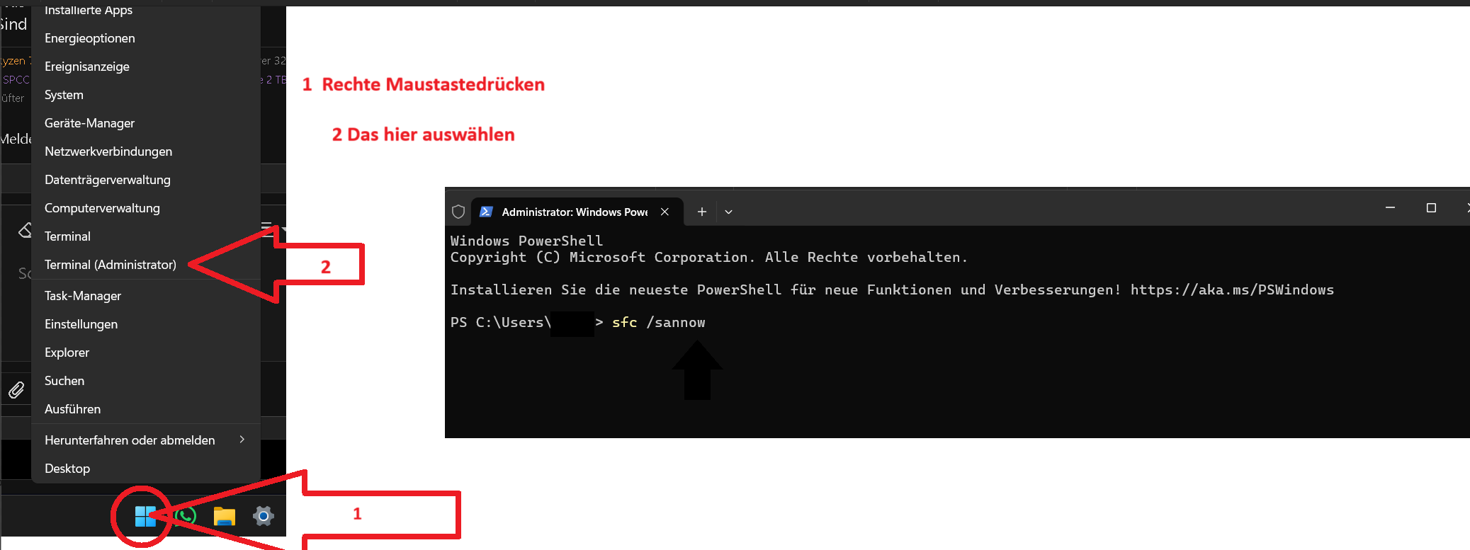

Das ist gut, jetzt kannst du vielleicht mal sfc / scannow verwenden
In den Terminal Fenster was aufgeht einfach das eingeben und Enter drücken, dann startet der Prozess. Das kann eine Weile dauern. Darauf achten das zwischen / und scannow ein Leerzeichen ist.
Ich hab es durchlaufen lassen, diese Meldung kam am Ende:
''Der Windows-Ressourcenschutz hat keine Integritätsverletzungen gefunden.''

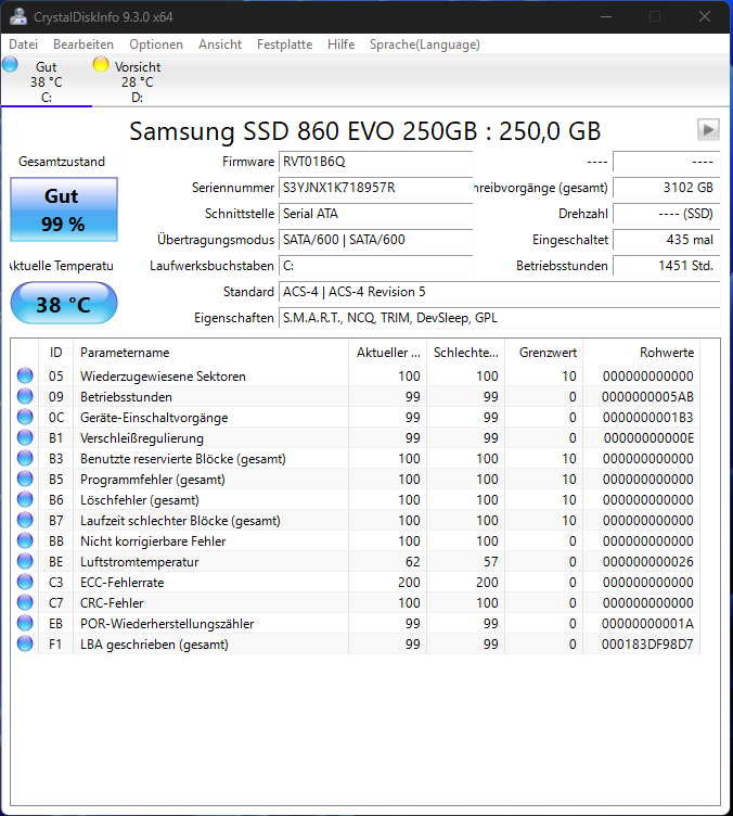

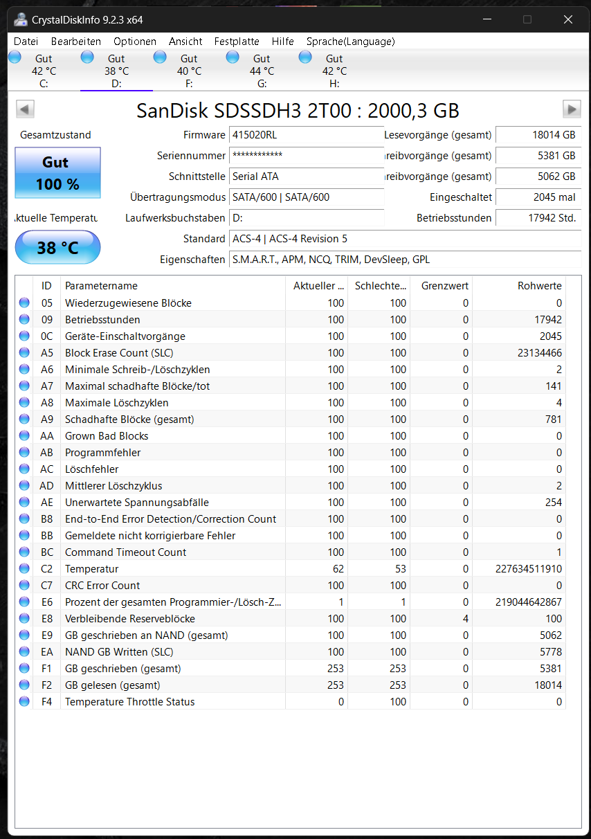

Müritzer schrieb:
Das hier könntest du auch mal überprüfen, vor allem wenn du noch eine HDD und keine SSD verwendest.
Hoffe man kann was erkennen :D wenn nicht mache ich ein neues foto
