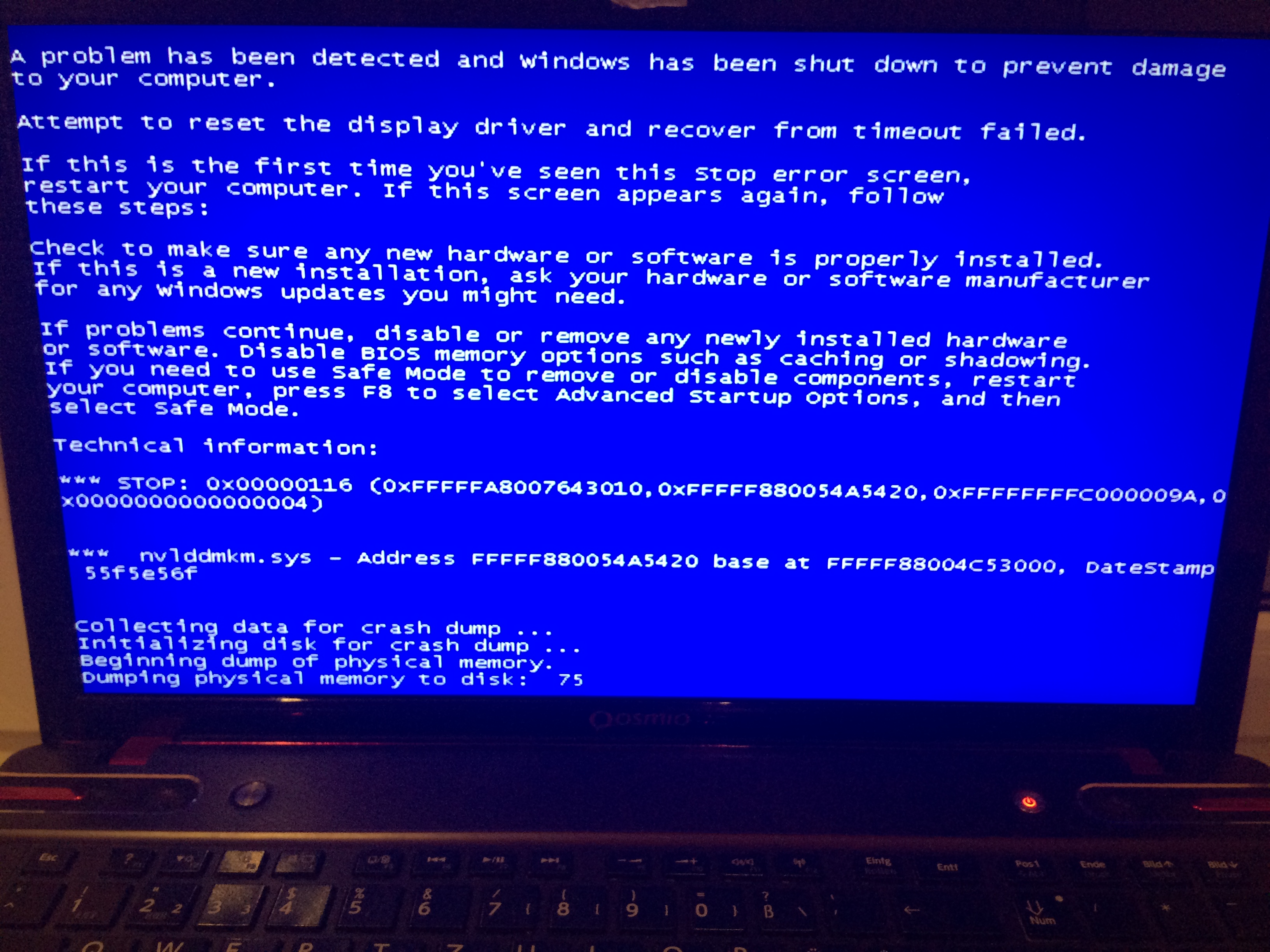

Ich besitze einen Toshiba Qosmio X870.
Dieser Laptop lief ursprünglich auf Windows 8 bis vor ca. einem halben Jahr.
Ich wechselte auf Windows 7 was anfangs keine Probleme bereitete.
Dadurch das ein relativ leistungsstarker Laptop ist benutzte ich ihn hauptsächlich zum Spielen wo er zum Teil überhitzte und abstürzte oder sehr lange einfach nur extrem heiß lief (Trotz externer Kühlung per 5 Lüfter unter dem Laptop!).
Vor 2-3 Monaten fing er dann langsam an ohne zu überhitzen abzustürzen mit anschließendem Blue-Screen und Fehlermeldung darauf.
Diese Ausfälle hielten sich jedoch so in Grenzen, dass ich mir keinerlei weitere Gedanken gemacht habe.
Sie häuften sich mit der Zeit jedoch an und ich beschloss vor einigen tagen den PC neu aufzusetzen.
Leider half das nicht trotz (logischerweise) der Neuinstallation aller Treiber etc.
Was ich noch anmerken möchte ist das der PC wenn er abgestürzt ist für mehrere Neustarts danach die Hauptgrafikkarte (Nvidia GeForce GTX 670M) nicht erkannt hat und dann dafür neben der OnBoard-Grafikkarte (Intel HD 4000) eine Standard-VGA-Grafikkarte vorhanden war.
Treiber uvm. hab ich schon alles de- und neuinstalliert.
Hier noch ein Bild der Fehlermeldung beim Absturz:
Edit: Er stürzte nur beim Spielen ab! Vorallem wenn im Vollbildmodus gespielt wurde.
