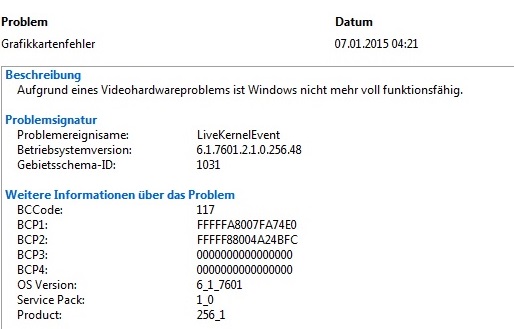

Ich bräuchte mal wieder eure Hilfe. Und zwar ist es mir gestern beim spielen das erste Mal passiert, dass das Bild kurz eingefrohren ist, dann wurde der Bildschirm für ca 2 Sekunden schwarz (kein Absturz des Spiels, nur ein Timout) , und dann lief alles wieder völlig normal weiter.
Später hab ich mir dann mal die Ereignisanzeige angesehen, und dort fand ich folgendes:
Beim näherem Betrachten des gesamten Ereignisprotokolls (ich habe das System erst seit Ende November) habe ich gesehen dass dieser Fehler schon einmal aufgetreten ist, und zwar am 23.12. Allerdings habe ich damals nichts bemerkt, es ist mir wie gesagt erst gestern aufgefallen. Und gezockt habe ich eigentlich jeden Tag seit ich den PC habe.

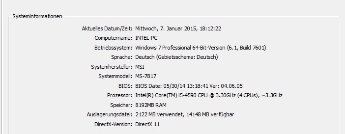

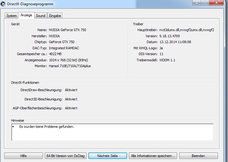

Hier einmal ne Info über System und Grafikkarte, zumal DXdiag mir keine Fehler angezeigt hat

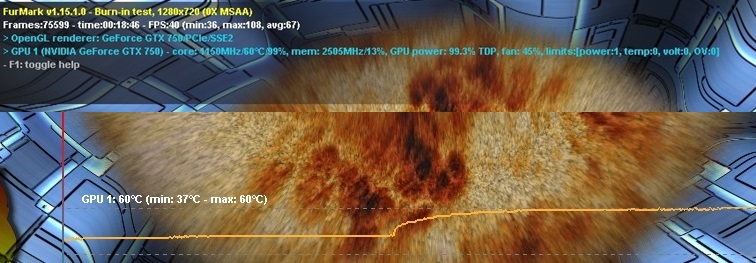

Dann habe ich vorhin die Grafiikkarte via FurMark 15 Minuten unter Last gestellt ... die höchste erreichte Temperatur war 60 C , eigentlich doch nicht zu viel oder?

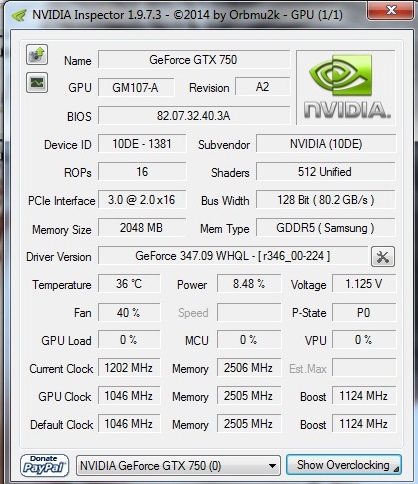

Und zu guter Letzt habe ich dann nochmal alle Daten der Grafikkarte unmittelbar nach dem FurMark stresstest auslesen lassen
