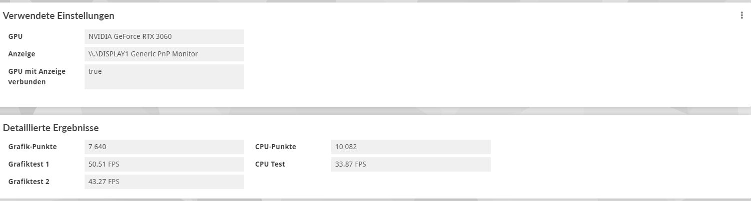

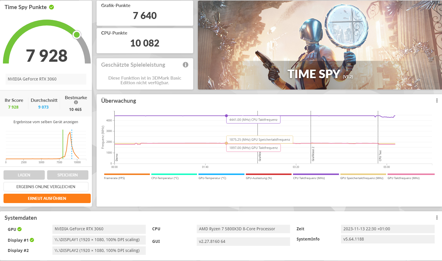

Würde erstmal ein Bench durchlaufen lassen um dein System mit den anderen zu vergleichen und danach weiter gucken.
Einfach 3DMark Time Spy und Punkte oder Link hier posten.
Früher hatte ich ja in anderen Games um die 600fps und jetzt steh ich bei 150 im Menü
@iTzjxn3s lass bitte den genannten Benchmark laufen und verlinke uns dein Ergebnis, wir sehen Leistung und Daten über dein System, was in welchen Menü etc. bringen uns hier nicht weiter.
z.B. ein meiner alten Ergebnisse: Time Spy
Erstens dein Speicher läuft auf 2133Mhz und dein D.O.C.P. ist wohl nicht aktiviert. Ist schon mal eine Bremse(dein RAM sollte min. 3000er sein).
Zum vergleich hier hatte auch mal eine RTX 3060 (war OC und UV, bei den Karten funktioniert das sehr gut)
Ändere das mit dem RAM und lass es nochmal laufen, ansonsten sieht das schon mal gut aus und das Problem sollte wohl nicht an deinem Hardware liegen.
SSD ist auch etwas betagt, hast du die mal getestet oder ist CoD MW3 auf einem anderen Datenträger und wenn ja auf was für einen?
Was auch dir noch helfen kann mal dein Ergebnis mit dem von CB in dem Test zu vergleichen, da springt die RTX 3060 von 61,1 auf 43,8 FPS runter, aber deine Drops hören sich für mich nach Problem mit dem RAM oder Datenträger an. Das passiert oft bei modernen Spielen, die manchmal sogar auch nach einer SSD PCIe/NVMe verlangen und dann sind solche FPS Drops keine Seltenheit.
