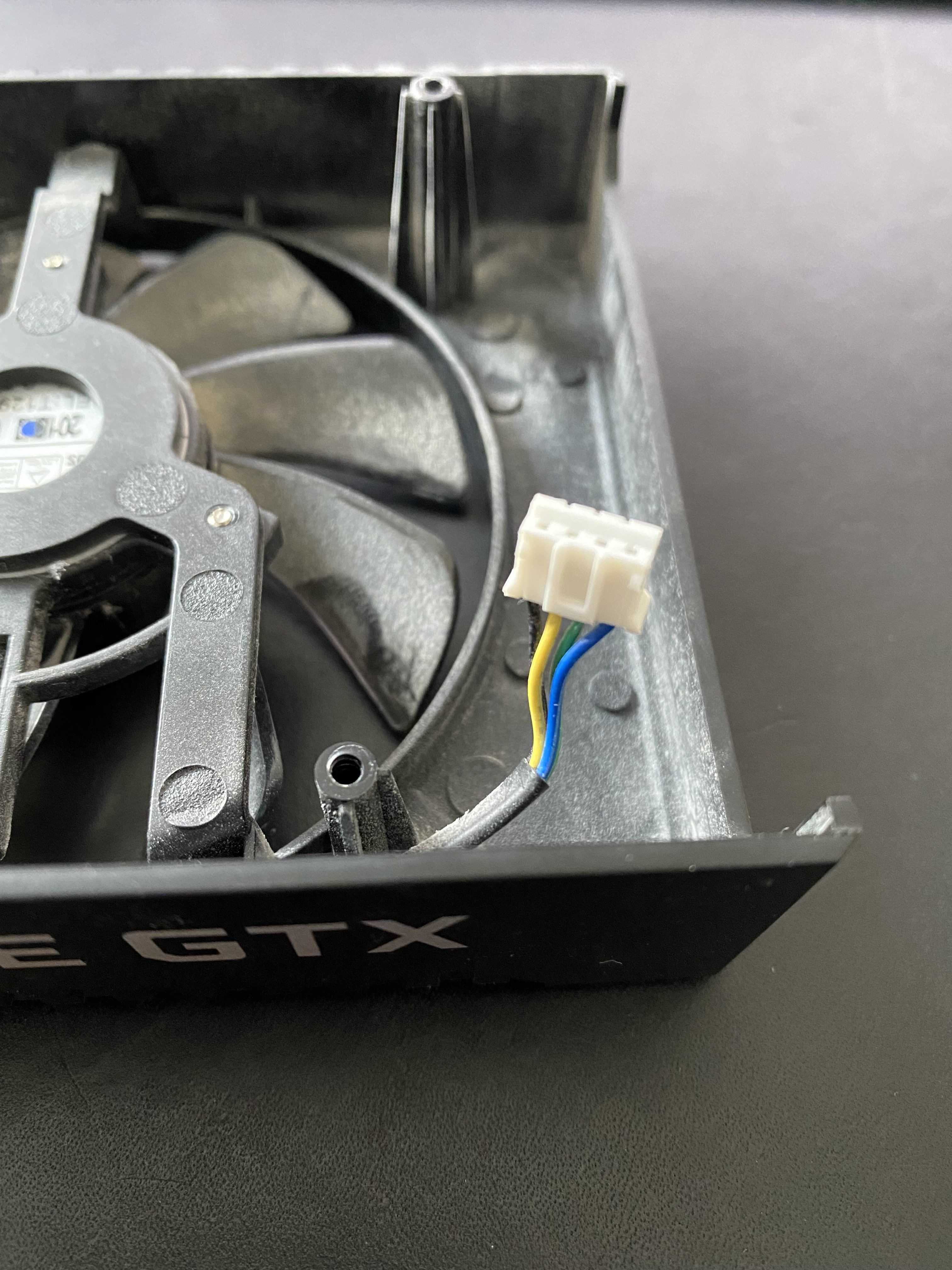

ich habe einen einzelnen Grafikkartenlüfter mit diesem mini 4-Pin Anschluss. Wie kann ich diesen ohne zugehörige Karte testen?
Die normalen 4-PIN PWM Kabel haben ja schwarz,rot,gelb,blau.
Danke und Gruß
Daniel

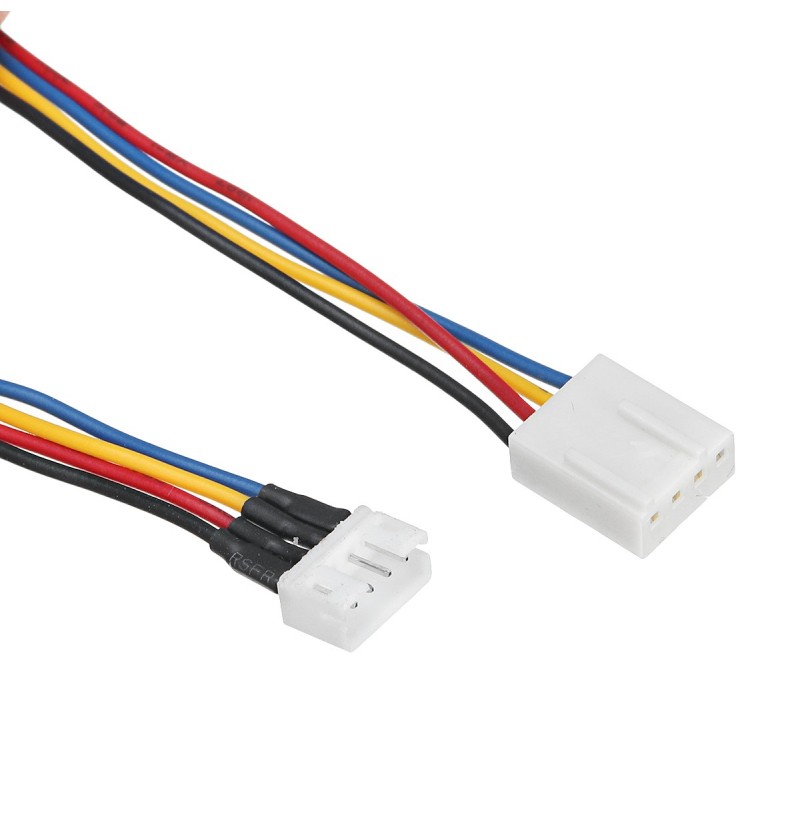

Ich habe solche Stecker schon in den Normalen Lüfteranschluss reingeprügelt, müsste von den Abständen passen, falls du keine Angst hast sowas zu probieren^^
12cm-computer-4-pin-pwm-cooling-fan-connector-female-to-4-pin-gpu-fan-connector-male.jpg
Könnte mit der Länge deiner Kabel allerdings schwierig werden, ggf. eine Verlängerung oder so einen Adapter nutzen.
Ja eben, das Kabel ist super kurz. Der Adapter sieht gut aus, unter welchem Suchbegriff finde ich den?
zum "testen" würden wohl einfach ein paar kabel (klingeldraht) genügen die du da dran tüttelst an einer 12V stromquelle (9V block batterie würde es wohl auch tun). gelb wäre dann +, schwarz -.
