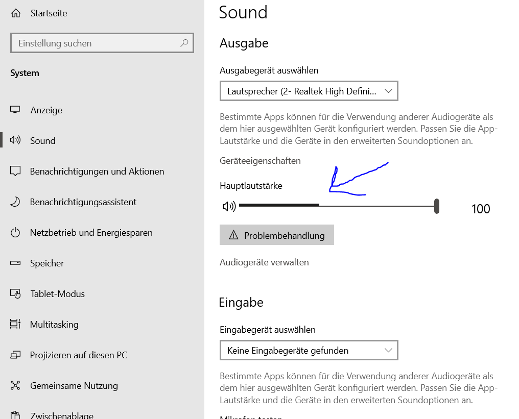

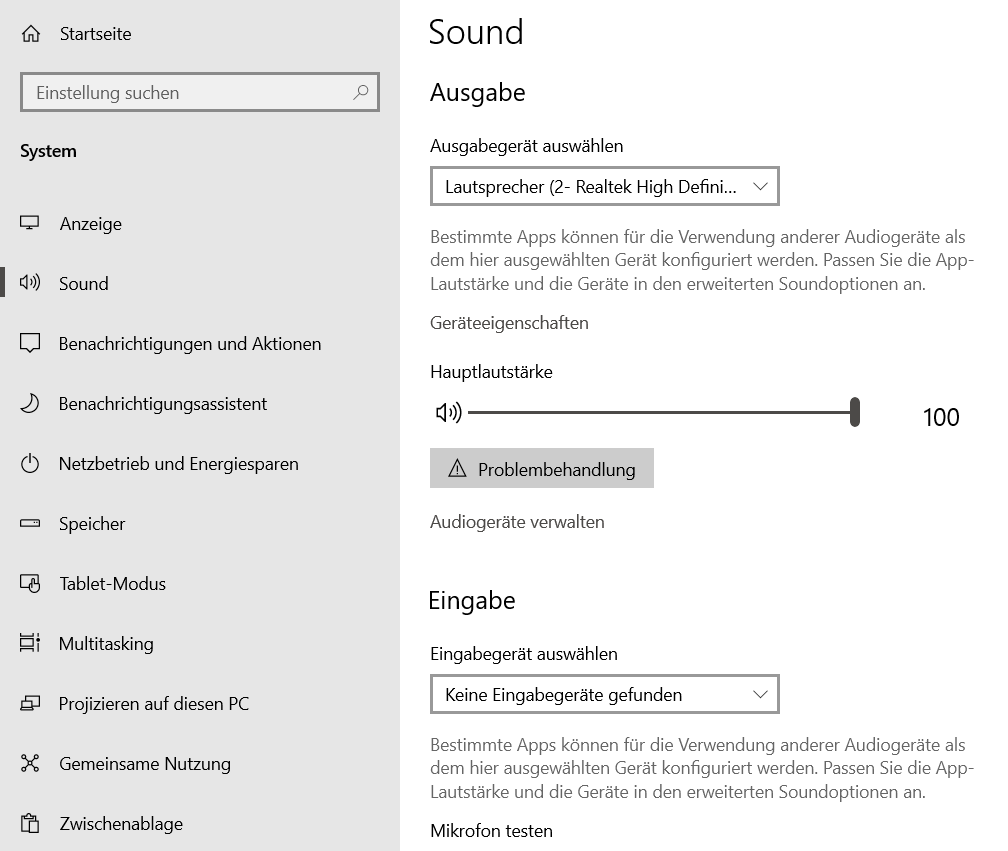

Ist ganz normal eingestellt:

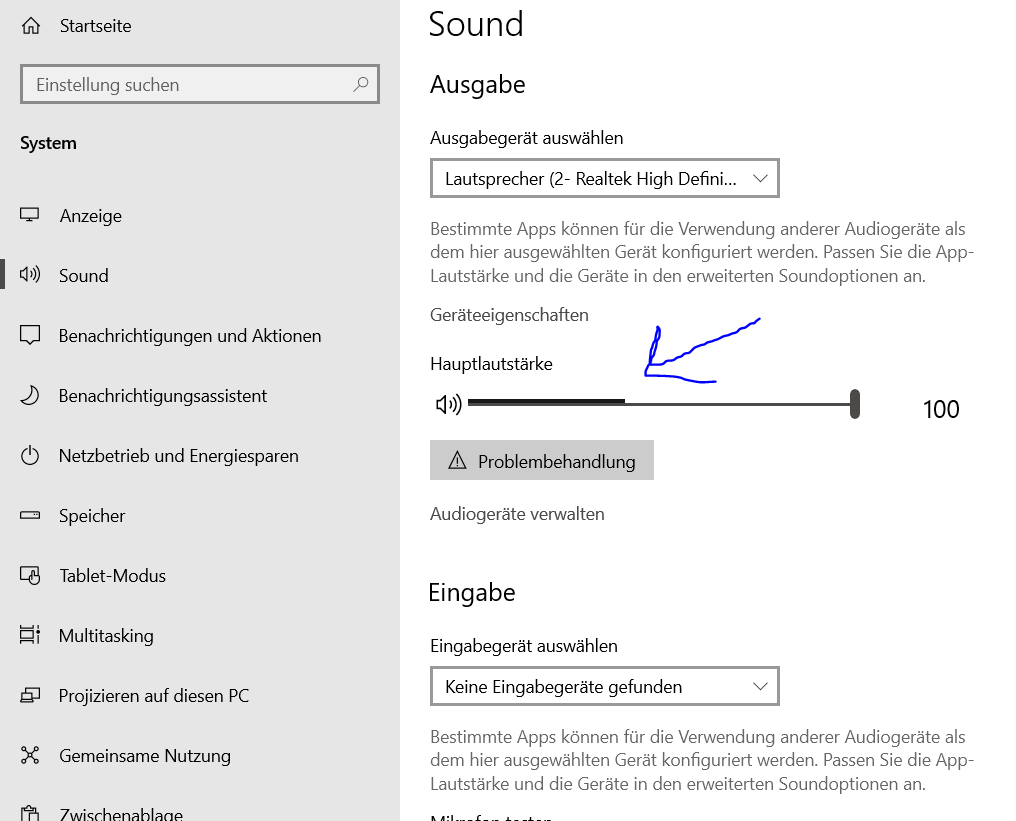

Wenn Sound im Hintergrund läuft, zeigt er es auch an:

Moin, du hast gesehen das bei dir hinter Lautsprecher eine 2 steht?
Gibt es vielleicht noch einen andern Lautsprecher den du auswählen kannst?
Ja, habe ich gesehen. Mittlerweile habe ich wieder alle Treiber deinstalliert und neu aufgesetzt. Sieht jetzt so aus mit dem gleichen Problem:
