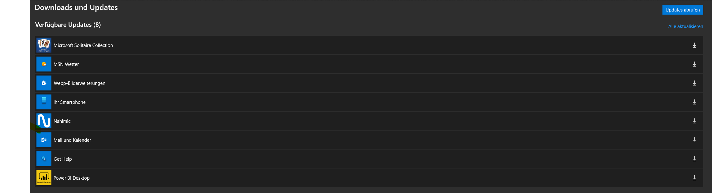

Schau mal im Microsoft Store, ob eine neue Nahimic-Version verfügbar ist:
Wenn die nicht zu den Realtek-Treiber passt (oder umgekehrt) gibt es immer wieder Probleme. Ist auch die Ursache, weshalb Nahimic im Store so grottig bewertet ist.

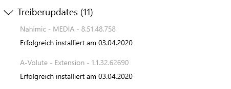

Und wieder lief alles Bestens. Dann ging es wieder los. Abstürze. Ein- oder Mehrmals täglich. Habe dann ein tolles Programm gefunden -> Zuverlässigkeitsüberwachung (Reliability) Einfach cool. Somit konnte ich eine Ursache der Abstürze ausmerzen (LEDKeeper von MSI geupdatet). Und siehe da seit Tagen zuverlässig. Keine Abstürze.
Gestern gehe ich an meine PC und bemerke -> KEIN SOUND.
Esrt einmal Standard: Stecker überprüft, Stecker rein/raus (wegen der Erkennung von Realtek) usw. NIX.
Heute morgen endlich wieder Zeit und schaue mir das Windows-Update an und den Gerätemanager. Was soll ich sagen ein neuer Treiber (Nahimic) hat sich gestern still und heimlich auf den PC gespielt.
Und das könnte auch die Ursache sein. Nun bin ich vorsichtig mit den Treibern (wegen deinstallieren usw.) und erst einmal geg..gelt. Euer Forum war ziemlich weit vorn dabei. Und ich bin nicht der Einzigste mit dem Problem.
Geholfen hat die Deakktivierung des Exklusivmoduses und Signalverbesserung.
