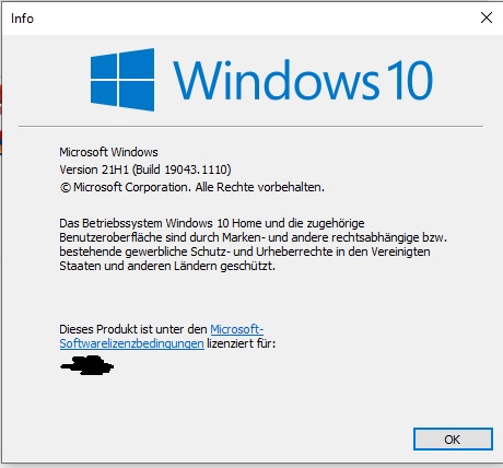

@Juliantop:
Öffne bitte winver, mache einen Screenshot von der Ausgabe und poste den bitte hier.
Meinst du das?

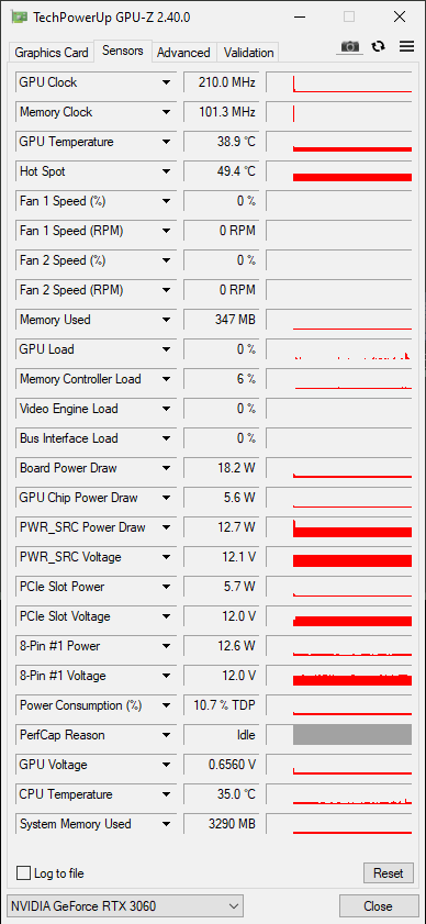

mache bitte mal einen Screenshot von GPU-Z!
https://www.computerbase.de/downloads/systemtools/grafikkarten/gpu-z/
