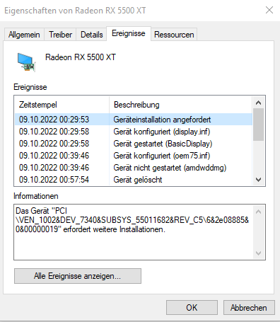

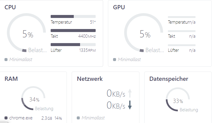

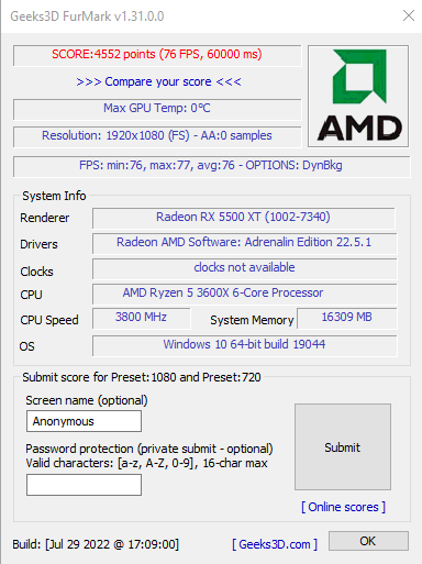

Ich habe tausende male alle Treiber deinstalliert und wieder neu installiert. habe auch auf ältere Treiber zurückgegriffen (so 3 Monate alt). Jedes mal mit dem Tool von AMD alle entfert und dann über die Website die Datei des neuen Grafikkartentreibers installiert. Hatt alles nichts gebracht. Nun habe ich Windows neu aufgesetzt und habe alle Treiber installiert (Mainboard und Grafikkarte). Spiele stürzen trotzdem ab. Was mir aufgefallen ist, in der NZXR CAM wird meine Grafikkarte neuerdings nicht richtig angezeigt (siehe Bild 1). Des weiteren wird im Geräte Manager bei der Grafikkarte bei Ergeinissen angezeigt , dass sie nicht installiert sei (siehe Bild 2). Jedoch wird sie in der AMD Software erkannt und im Geräte Manager steht bei der Grafikkarte "funktioniert einwandfrei". Ich habe einen FurMark Benchmark probiert dieser lief ohne Probleme durch (siehe Bild 3). Mittlerweile bin ich ratlos, hoffe es findet sich Hilfe ;(

Reaktionen: thhheeoo

Könnte ich jetzt auch mal machen. Habe nun einen alten Treiber installiert, dann über die Adrenalina Software den treiber auf den neusten aktualisiert . Nun funktioniert aufeinmal alles wieder.... (zumindest Valorant , der FurMark ergibt nun sogar 5200 Punkte) . Ich probier, sobald Rainbow Six Siege wieder installiert ist es mit diesem nochmal, das war ja ursprünglich das Problemspiel hahahaha
