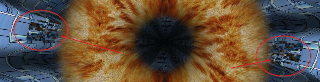

Ich habe grade mal FurMark angeschmissen umzu schauen, ob es da auch vorkommt und siehe da:
Die sind längst nicht so schlimm wie die in BF4 oder AC4 ... und selbst da treten sie nicht immer auf.
Ist evtl das VRAM defekt? Zeit für eine RMA?

Das verrückte ist allerdings, dass es nur in Spielen oder jetzt bei FurMark auftritt... Bei normalen Videos sehe ich keine Probleme ..
Schaut nach einem Def. aus. Hatte das selbe Problem mit meiner R290. Videos, Internet, Windows alles normal und kaum schmeisst man Spiele an gibt es Brei...

Ich hab nochmal ein Mini-Video gemacht... Bin mir nicht sicher, ob es nicht doch der Treiber ist ...
https://www.dropbox.com/s/wwby3yyvmzwrq52/bf4 2013-12-27 15-15-31-80.avi
Sowas ähnliches hatte ich auch, aber nur weil ich zu hoch übertaktet habe ... 50 MHz GPU-Takt weniger und die Fehler waren bei mir zumindest weg
Ich bin schon 100Mhz runter gegangen ... Aber da passiert genau das gleiche ... :(
Ich versuch mal beim Speichertakt 100Mhz runter zu gehen und schaue dann noch mal ..

ARLT hat die GraKa momentan leider nicht ... Ich hab den Memory Takt um 100Mhz reduziert. Jetzt gibts keine Probleme mehr. Sobald die GraKa wieder verfügbar ist, werde ich sie reklamieren!
