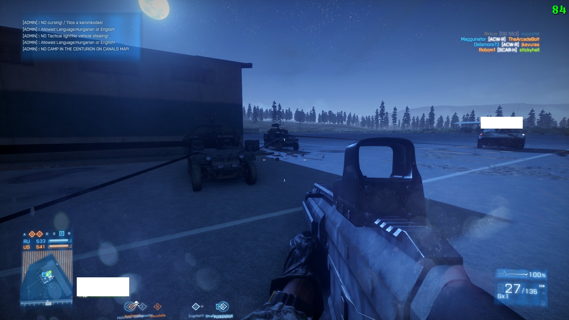

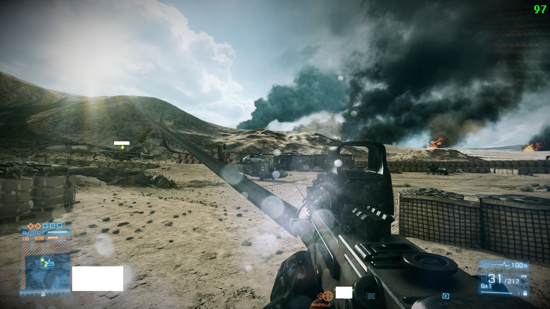

bei meiner 7950 damals habe ich sie drei mal austauschen lassen, beim zweiten mal wurde mir eine Gutschrift angeboten, habe aber abgelehnt, die dritte war aber auch defekt lol, der Händler hat sie dann gegen eine 670 ausgetauscht.
erste -> steifen
zweite -> Artefakte in games
dirtte -> treiber crashes und streifen

emeraldmine schrieb:
Und mal den PCIe 3.0 Takt reduzieren und mir PCIe 2.0 "Gen 2" betreiben, bringt das was ?
Das war glaub ich ein guter Tipp. Es stand auf AUTO. Ich hab nun mal Gen3 eingestellt... Nach 15 Minuten noch kein Fehler.... Ich schau mal morgen.
Wenns sich ändert, sag ich bescheid ...
Auto ist bereits Gen3
bei einer PCIe 3.0 karte
Ich würde sie gleich zurückschicken, Einstellung hin oder her, die Grafikfehler sind vorhanden und das sollten sie nicht sein.
hatte auch anfangs hin und wieder solche streifen wie bei nVVater in bild 1. oder flackernde schatten von objekten. in letzter zeit wäre mir sowas aber nicht mehr aufgefallen. gut möglich dass es am treiber lag denn vor einigen wochen habe ich den aktuellen AMD treiber installiert. werde in den nächsten tagen mal wieder genauer darauf achten und dann berichten.
Auch bei meiner habe ich das Feststellen müssen (Standardtakt). Testspiel war Crysis 3. Hab das aber gar nicht für ernst genommen. Unter Bioshock Inf und Arma 3 hab/hatte ich allerdings gar keine Probleme.
In nem anderen thread schon geschrieben bei mir hat das BIOS vom 26.01 die sporadisch in Spielen auftretenden Grafikfehler behoben.
Also bei mir hat das neue BIOS nichts gebracht.
Einzig das Runtertakten auf die 280x Standardtakte (1.000 MHz gpu und 1.500 MHz Mem) hat die sporadischen Grafikfehler verschwinden lassen. Das finde ich schon traurig, schließlich habe ich mehr Geld für eine OC 280x ausgegeben und dann läuft die nicht mal mit dem Werkstakt fehlerfrei. Dies ist leider nicht mein erstes Asus-Produkt mit dem ich in letzter Zeit Probleme habe. Asus war mal eine Premiummarke, ich werde Asus aber künftig aus meinem Warenkorb verbannen!
