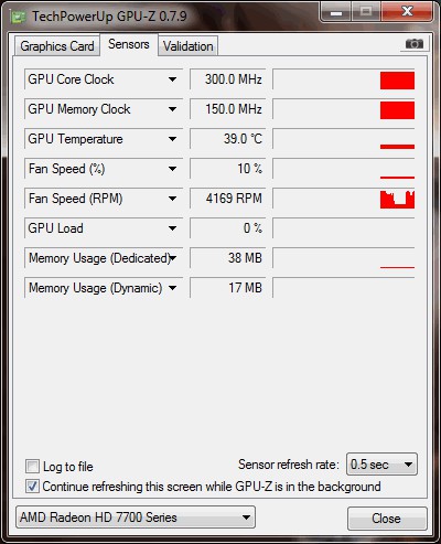

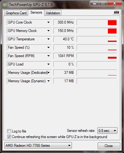

Habe das gleiche Problem !
Tolle Forum und Nutzer !
Noch laueft meine Grafikkarte !
Habe die eine Asus HD 7770 Direct Cu seit ca 2 Jahren !
Spinnt halt immer wieder !
Obwohl die Grafikkarte kalt ist ca 40 bis 45 Grad ,,,,Dreht sie einfach ab und zu kommplett hoch auf 100 Procent ! Manchmal kurz ,,,dann wieder 1 bis 2 min ,,,,,,dann geht Sie wieder ein Paar Tage ohne Probleme ! ,, Keine ahnung was da Los ist ! Wenn sie Hochdreht hast du auch keinen zugriff mehr ,,zb ueber das AMD controll Center ,, habe es auch ueber GPUZ ausgelesen aber nicht gefunden steht halt nur das Sie auf 100 Prozent Laueft ! Habe die Karte auch schon mehrfach gereinigt ! Bringt aber nichts ! Hatte das das Mainboard in Verdacht ! So habe ich mir ein Neues gekauft ! war es leider auch nicht ! auch habe ich schon mehrfach die Stromanschluesse gestauscht ! Leider komme ich nicht weiter !
so war es wieder soweit ,,,,einfach auf 100 Prozent ..dann wieder runter !!! Manchmal mehr mals am Tag
,,,,dann wieder gar nicht !!
Wer hat das gleiche Problem ! Wer kann Helfen !
Werde dann halt eine Neue Kaufen !
Danke und viele Gruesse !
