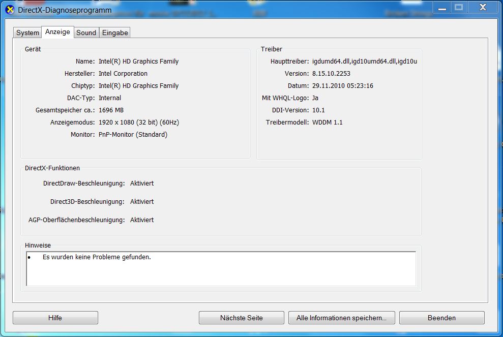

Ich bin jetzt aber auf etwas gestoßen:
Ich habe jetzt über den Befehl "dxdiag" das DirectX-Diagnoseprogramm aufgerufen. Und da steht jetzt bei dem Anzeigegerät Intel(R) HD Graphics Family. Das ist doch die Onboard-Grafikkarte oder? Dort sollte jetzt doch die 540 stehen oder?
Wenn ja, wie stelle ich das um? Denn in den Einstellungen von der NVIDIA-Grafikkarte hab ich angegeben das diese die Standardkarte ist.

Hast du im Gerätemanager mal geschaut, welche Graka dort gelistet sind? Im Idealfall sind es 2.
Wenn du nicht weißt, wie du hinkommst:
Start -> Rechtklick auf Computer -> Eigenschaften -> Linke Spalte 1. Eintrag = Gerätemanager

Hmm. Wann würde ich ma spontan die intel GPU mal über den Gerätemanager deaktivieren. Dann merkst, ob die Nvidia noch einwandfrei läuft. Wenn die Nvidia kaputt ist und du dann dummerweise nur noch Blackscreen hast, kann ich leider nich sagen, wie hier wieder auf Ursprung gestellt werden kann. Evtl. auch mal im Bios schauen, ob man dort die interne deaktivieren kann und bei Bedarf dort wieder reaktivieren wenn die Nvidia tot ist. Aber hier würd ich lieber nochmal auf Meinung der Experten hier aus dem Forum warten, da ich mir da nich ganz 100% sicher bin ob das so funktioniert/sinnvoll ist
Ok, vielen Dank für deine Hilfe! Ich werde das morgen mal ausprobieren, vlt. gibt es bis dahin noch Vorschäge! :-)
Ich drück Dir die Daumen ;-) Kannst ja dann mal posten obs darab lag :-)
