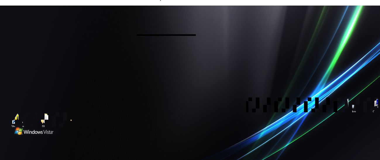

Update2: Jetzt auch im Office Betrieb-schwarz-wieder da-texturfehler-schwarz-absturz---ich nehme an das meine grafikkarte zu 70% hinüber ist?

nichts hilft-hab im anhang noch ein bild-

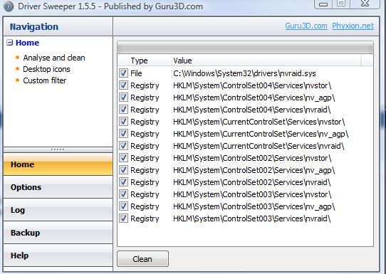

...und ist es üblich das ich als p35 board besitzer nvidia chipset dateien habe...@anhang?
