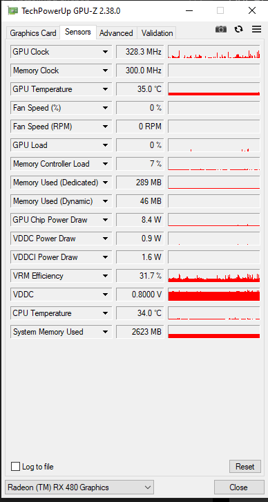

2. Beschreibe dein Problem. Je genauer und besser du dein Problem beschreibst, desto besser kann dir geholfen werden(zusätzliche Bilder könnten z.b. hilfreich sein):
Ich habe gestern Abend ein altes Spiel rausgekramt und installiert. Nach der Installation hat mein PC nur noch geruckelt und sehr verzögert reagiert. Auch eine Systemwiederherstellung brachte keinen Erfolg. Erst nachdem ich Windows komplett deinstalliert und neu installiert habe, wurde das Problem behoben.
Allerdings stehe ich nun vor einem neuen Problem, mein Rechner friert komplett ein und reagiert auch nach mehreren Minuten nicht mehr, wenn ich den Grafikkarten Treiber installieren möchte. Ich habe den aktuellsten Treiber von der AMD Seite herunter geladen ( radeon-software-adrenalin-2020-21.4.1-minimalsetup-210419_web.exe ). Aber auch mit einer älteren Version hat es nicht funktioniert, bei der Kompatibilitätsprüfung bleibt er stecken und reagiert nicht mehr, der Rechner muss dann über die Powertaste ausgeschaltet werden. Er reagiert dabei auch auf keinerlei Eingabe, sei es nun mit der Maus oder der Tastatur.
Ich habe bzgl. der Hardware seit längerem nichts geändert, es ist keine neue Hardware dazu gekommen.
- Windows wurde mehrfach neu installiert
  • Aktuelle Windows Updates wurden installiert
  • Grafikkarte ausgebaut, gereinigt und wieder eingebaut
Leider hat nichts dazu geführt, das System hängt sich bei der Installation des Treibers wieder auf.

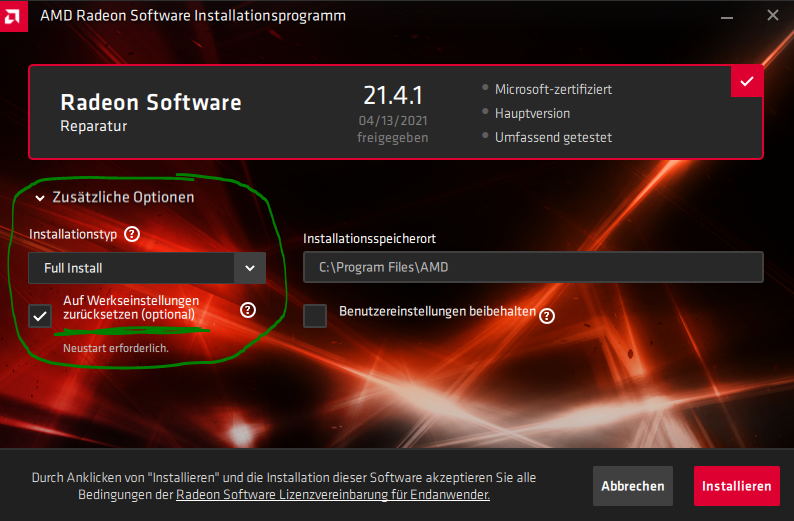

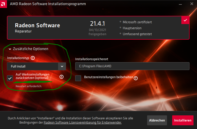

Lade den Treiber 21.4.1 mal komplett herunter und wähle bei der Installation des Treibers:
"Auf Werkseinstellung zurücksetzen (Bild)", Benutzerdefinierte Einstellungen Häkchen raus.
Jetzt wird der vorherige Treiber deinstalliert.
Neustart machen und anschließend die Installation des Treibers nochmals starten und ausführen, Neustart.
Ansonten ist hier auch ein defekt der Grafikkarte zu vermuten, wenn sich keine Treiber mehr
installieren lassen. Überprüfe die Grafikkkarte in einem anderen System.
