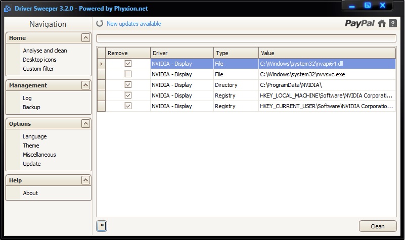

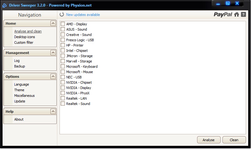

Lad dir die ältere aber kostenlose Software Driver Sweeper 3.2.0 runter, analysieren und clean anklicken, alle nvidia treiber anhacken, und analyse, die gefundenen dann cleanen.
Reboot dann sollte dein Sytem Nvidia frei sein. Aktuellen treiber deiner Wahl von Nvidia runterladen und installiern.
Reboot
Fertig.
