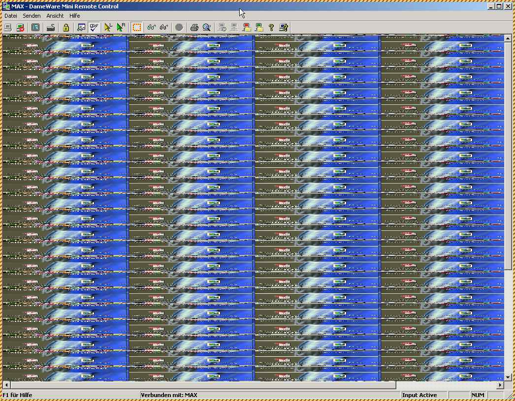

ich habe da ein kleines Problem, wobei ich annehme, dass es die Grka sein wird.
Der Fehler tritt auf, wenn die Karte was zum Arbeiten bekommt. Dann wird der Monitor
schwarz, wie wenn der Rechner auf Standby geht. Nur bekomme ich dann Bild mehr. Ich muss also den Rechner neu starten, damit ich dann wieder weitermachen kann.
Das OS "Windows XP pro" habe ich neu aufgesetzt und die neusten Grafiktreiber installiert. Trotzdem geht der Fehler nicht weg.
Karte ist Radeon 9250
Weiss jemand einen Rat? :rolleyes: :rolleyes:

Ist der kühler evtl locker? dein screen oben sieht so aus als währe es ihr zu heis. ist doch ne passive oder?
Kühler sitz fest drauf. Habe sie gestern ausgebaut und die interne aktiviert.
