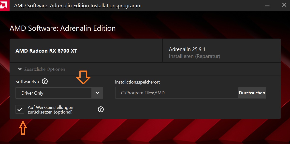

Moin,
hast du schonmal die SSD mit Crytsal_Disk_Info ausgelesen ?
Welcher Adrenalintreiber ist zurzeit installiert ?
Testweise mal den GPU Treiber nur als Treiber installieren , ohne das Adrenalingedöns?
