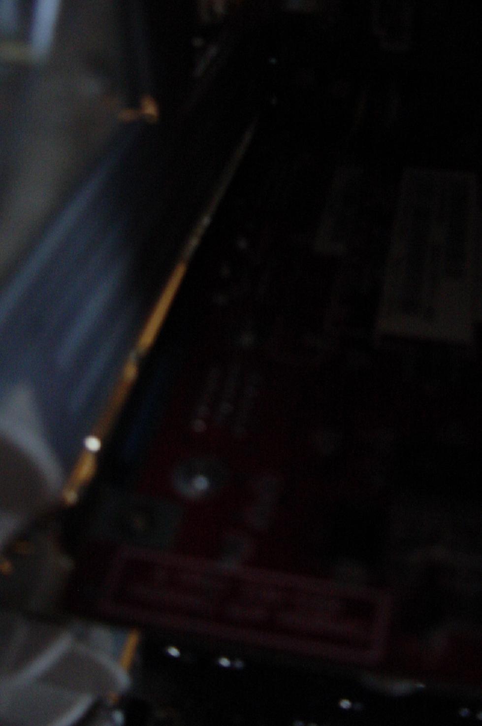

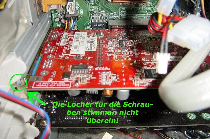

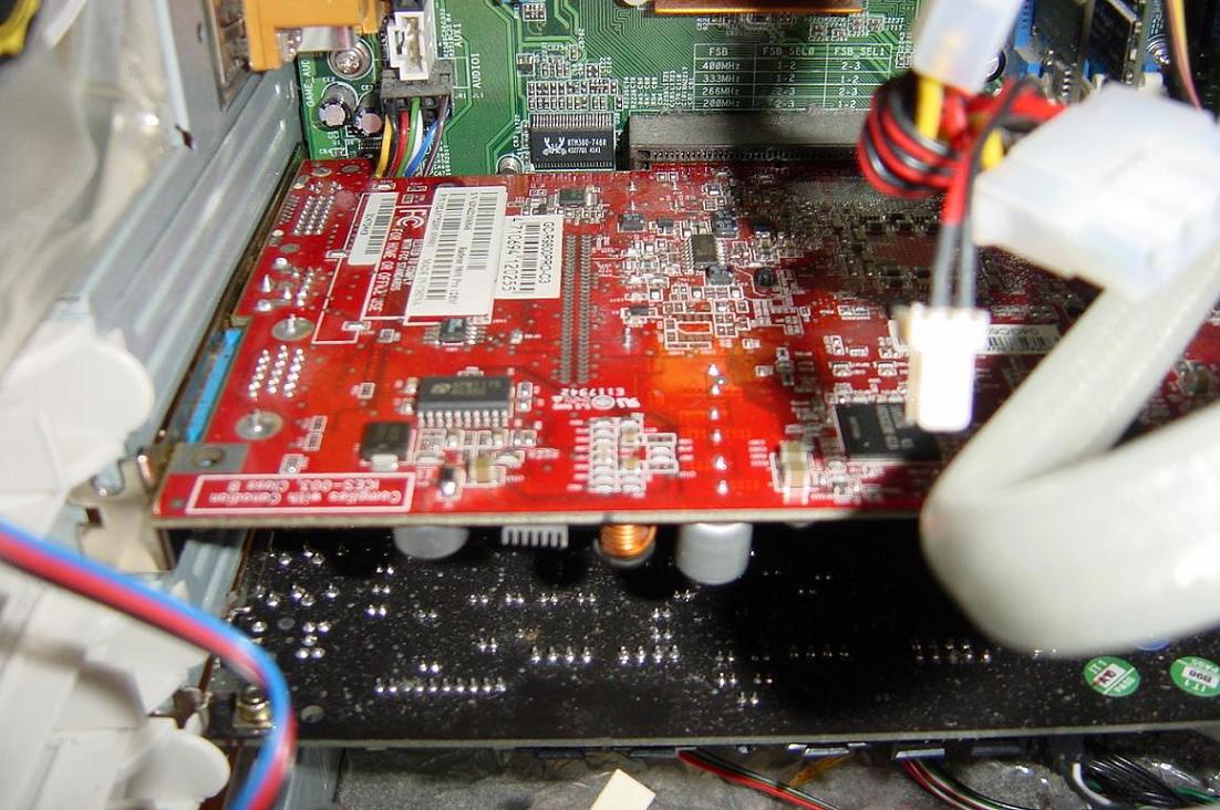

Habe hier mal ein paar pics angehängt, wo man den ca.2mm großen schlitz erkennen kann!
edit:/ ach ja: den rechner hatte mir vor einem jahr so ein fritze von www.lahoo.de zusammen gebaut! Also war ein komplett rechner! ich habe da nichts eingebaut ;)
