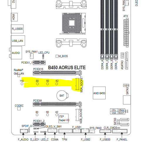

@m1tch619:
der erste x16-slot teilt sich hier mit nichts die lanes und die M.2-slots laut handbuch nur mit SATA-ports.

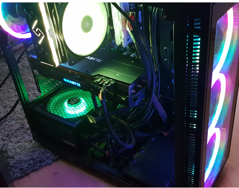

Reicht das Foto? Vielleicht habt ihr noch Tipps ist mein erster Rechner den ich zusammen gestellt habe.

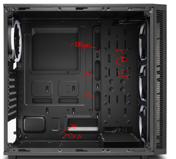

Also ich würde da mal folgendes ändern. Netzteil umdrehen, so das es Frischluft von unten bekommt und den PC nicht am Teppich stellen (oder höhere Füße dranmachen).
Kabelmanagement! 😱
unten rein und bei den schlitzen raus. das überschüssige kabel hinter der Blende verstecken, wo ich rest hingeschrieben habe. Damit sollte die Luft schon einmal viel besser und freier strömen können.
Wie schnell lässt du die Lüfter laufen?
Man sieht auch schön, dass die Grafikkarte aufgrund der Querrillen genau auf die SSD bläst. Kein wunder das du weniger Leistung hast, wenn die SSD von der warmen Abluft der GPU angeblasen wird.

mMn ist das Gehäuse eh nur Deko und ist für guten Airflow ungeeignet, irgendwie meinen die Hersteller, dass Glas die Luft besser durchlässt als als Mesh.
Reaktionen: cruse und LukS

2300MB/s sind nur bei Anbindung mit 4 PCIe 3.0 Lanes möglich und die Lanes des M2A sind die vom internen Chipsatz der CPU, die sind mit nichts gesharded, außer ggf. zwei SATA Ports die dann wegfallen, wenn man den Slot belegt. Der zweite Port ist mit PCIe 2.0 Lanes des B450 angebunden, damit dürftest Du bestenfalls 1800MB/s bekommen haben:
